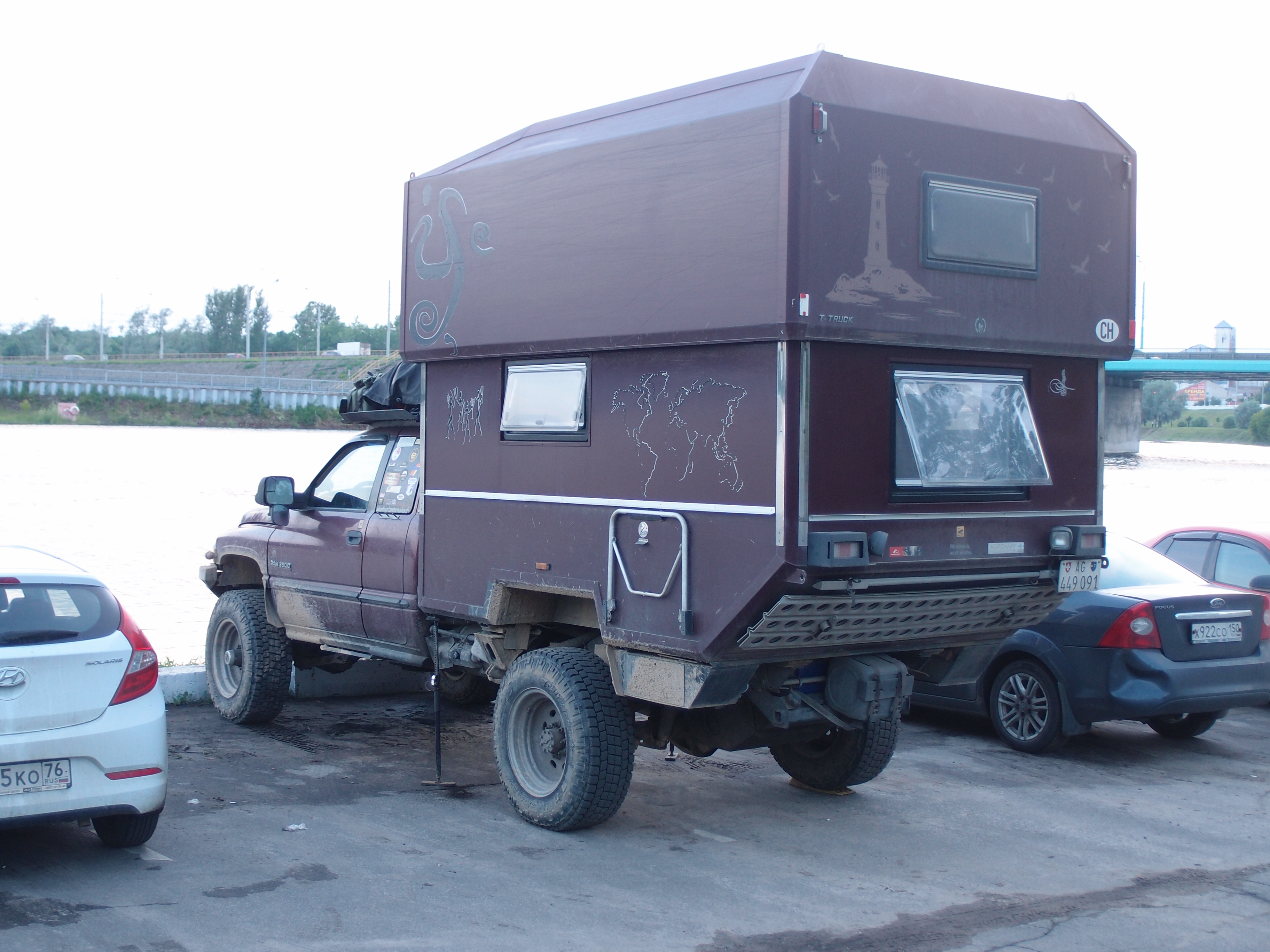

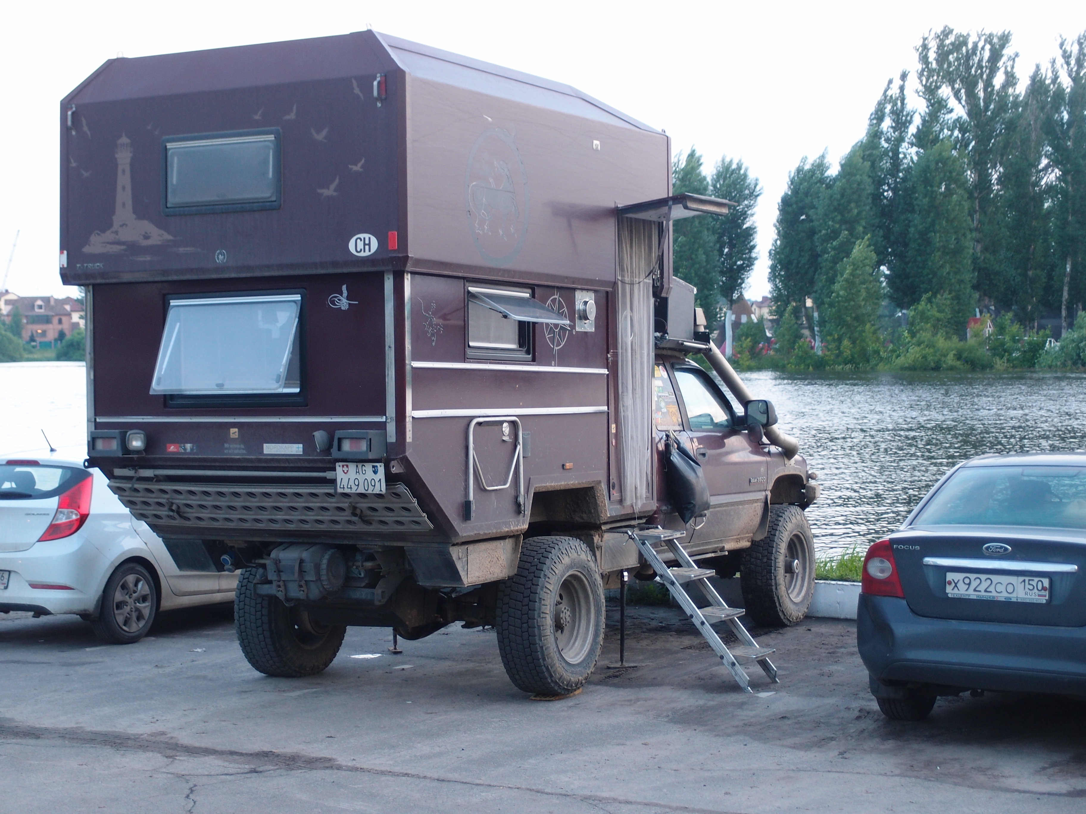

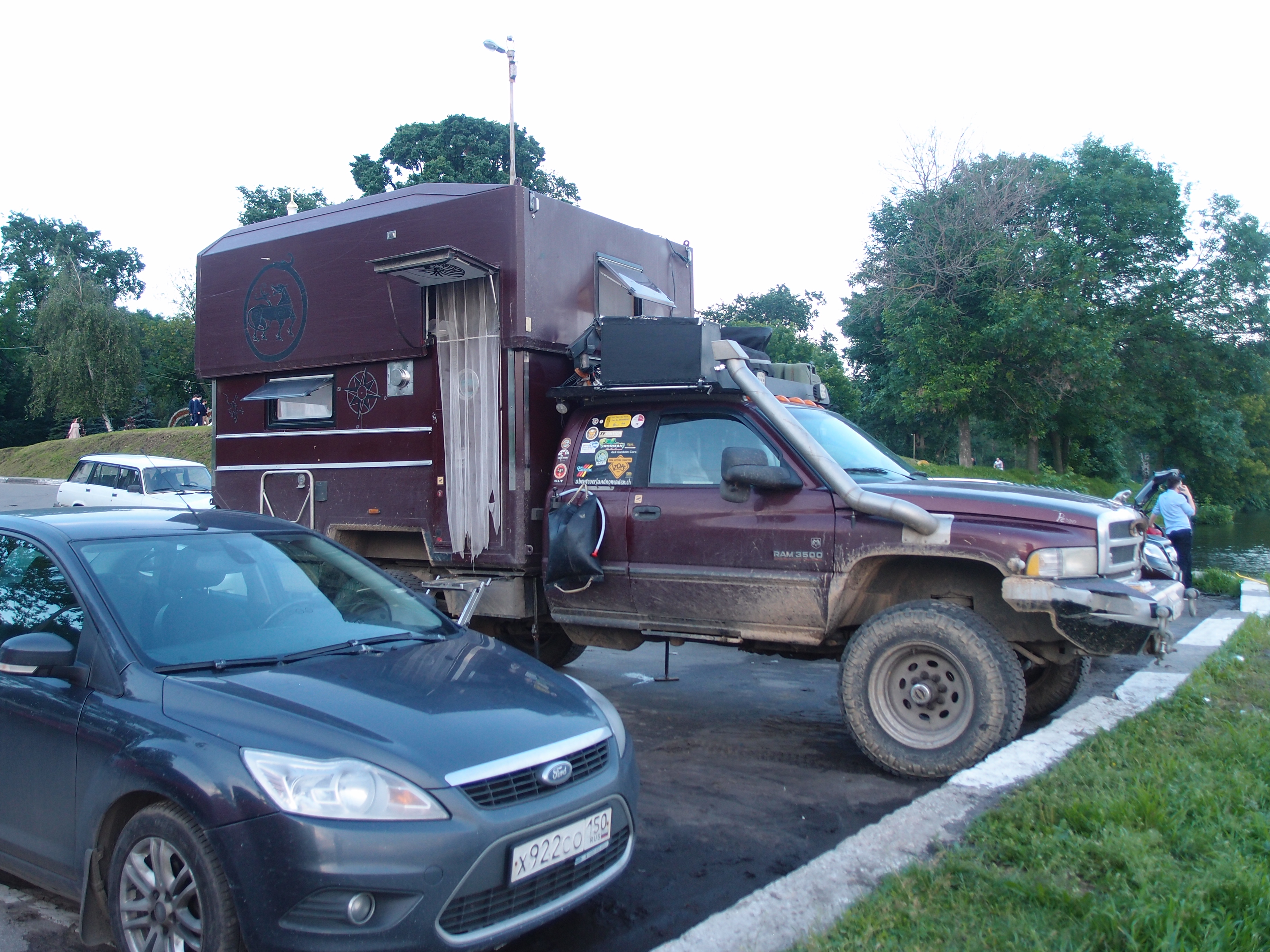

Амиго69 1 164 Жалоба Опубликовано: 14 июля 2017 Еще один вариант "раздвижного" жилого модуля. Если длина и ширина ограничены размерами машины... раздвигаем кунг вверх! На время стоянки. При передвижении по дорогам имеем габариты почти стандартной машины. Носитель - Додж Рем. 1 Цитата Поделиться сообщением Ссылка на сообщение Поделиться на других сайтах
speedoff 3 825 Жалоба Опубликовано: 14 июля 2017 Это же форум любителей Газ-69. Какой нафиг Додж Рем ??? Цитата Поделиться сообщением Ссылка на сообщение Поделиться на других сайтах
Амиго69 1 164 Жалоба Опубликовано: 14 июля 2017 (изменено) 23 минуты назад, speedoff сказал: Это же форум любителей Газ-69. Какой нафиг Додж Рем ??? А какой нафиг Краз, ЛендРовер, Мерседес и прочие бензопилы-газонокосилки... которые тут напиханы? Эту идею хотя бы к ГАЗику можно приспособить. Изменено 14 июля 2017 пользователем Амиго69 1 Цитата Поделиться сообщением Ссылка на сообщение Поделиться на других сайтах
LexaNeDoma 982 Жалоба Опубликовано: 14 июля 2017 И спать стоя? 1 Цитата Поделиться сообщением Ссылка на сообщение Поделиться на других сайтах
amod-cccp 326 Жалоба Опубликовано: 15 июля 2017 (изменено) Горизонтально, как и в этом автомобиле. Изменено 15 июля 2017 пользователем amod-cccp 3 Цитата Поделиться сообщением Ссылка на сообщение Поделиться на других сайтах
Амиго69 1 164 Жалоба Опубликовано: 15 июля 2017 18 часов назад, LexaNeDoma сказал: И спать стоя? Я, например и в стандартном ГАЗ-69 сплю лежа.... А если увеличить задний свес... У вас глаза на месте? Вы не заметили что задний свес... таки немного больше штатного? И длина всего кунга где-то 2,5...2,7м. А верхние лежачие места позволяют внизу вести любую другую деятельность, как в купе поезда, так как общая высота салона те же 2,5...2,7м. 2 Цитата Поделиться сообщением Ссылка на сообщение Поделиться на других сайтах

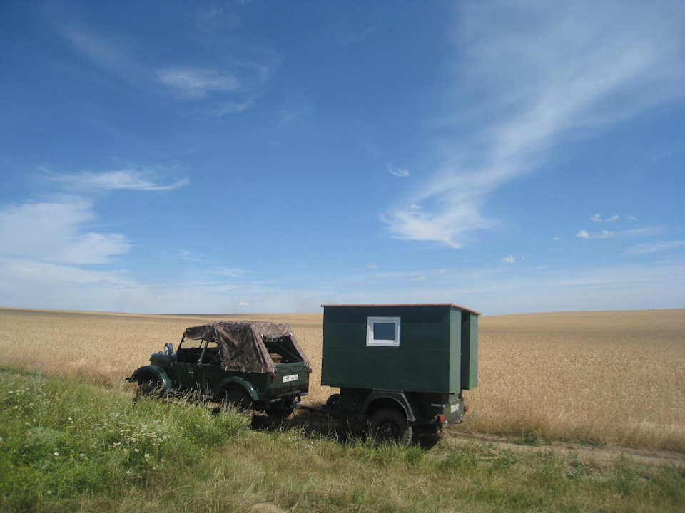

АлексейК 1 174 Жалоба Опубликовано: 19 августа 2017 (изменено) Самая экспедиционная штука - это функциональный прицеп. И не надо ничего на крышу городить, усиливать дуги, варить "железные верха". И креноустойчивость не страдает. ГАЗ остается ГАЗом, для повседневного использования. Да и прицеп, под свои цели, доработать можно как угодно. Да и легче, чем допиливать машину. Изменено 19 августа 2017 пользователем АлексейК 2 Цитата Поделиться сообщением Ссылка на сообщение Поделиться на других сайтах

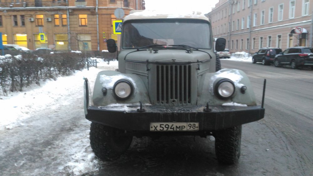

speedoff 3 825 Жалоба Опубликовано: 13 февраля 2018 Сегодня сфоткал на улице вот такое чудо колхозного тюнинга. Но судя по рисункам на бортах - машина используется как экспедиционник. Рама похоже сварена из 2-х частей, насколько я смог увидеть. Перед на пружинах, зад на рессорах, дисковые тормоза по кругу, мосты колхозные. 1 Цитата Поделиться сообщением Ссылка на сообщение Поделиться на других сайтах
General 204 Жалоба Опубликовано: 13 февраля 2018 легкий закос под Дэф) Цитата Поделиться сообщением Ссылка на сообщение Поделиться на других сайтах
1200rt 326 Жалоба Опубликовано: 13 февраля 2018 вот и я говорю, что комфортный экспедиционник должен быть большим 1 Цитата Поделиться сообщением Ссылка на сообщение Поделиться на других сайтах
