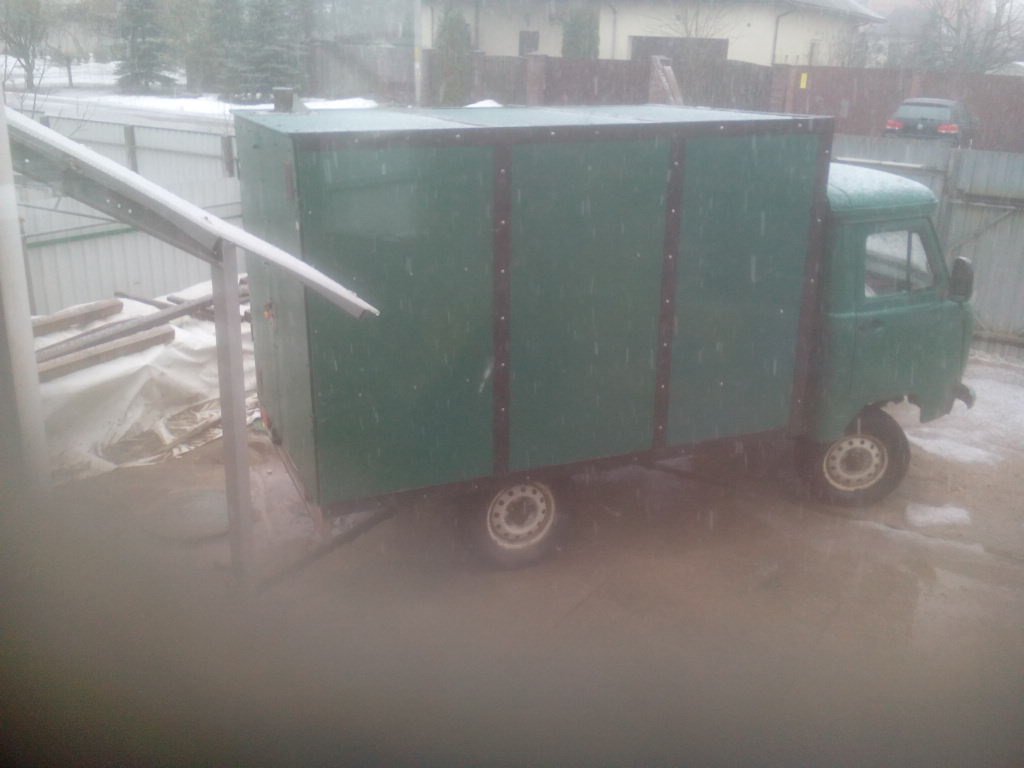

Dima_Albert 30 Жалоба Опубликовано: 2 апреля 2019 Вот что получилось у меня. Цитата Поделиться сообщением Ссылка на сообщение Поделиться на других сайтах

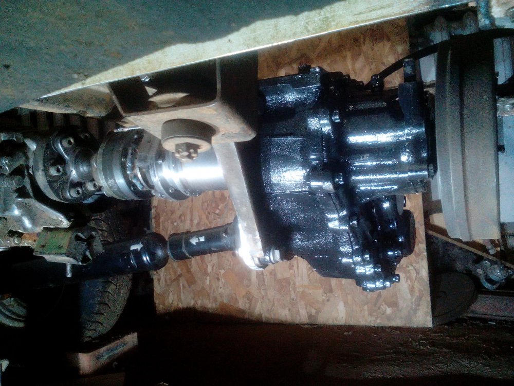

Dima_Albert 30 Жалоба Опубликовано: 2 апреля 2019 ДВС ОМ 616, коробка мерс, отдельно уазораздатка через шрус. Будка почти 10 м куб. Печь на дровах. Цитата Поделиться сообщением Ссылка на сообщение Поделиться на других сайтах
Виктор1976 412 Жалоба Опубликовано: 3 апреля 2019 я похожий продал лет 6 назад в калужскую область Цитата Поделиться сообщением Ссылка на сообщение Поделиться на других сайтах
Dima_Albert 30 Жалоба Опубликовано: 3 апреля 2019 8 часов назад, Виктор1976 сказал: я похожий продал лет 6 назад в калужскую область Ключевое слово похожий, я машину делал с нуля, длинная рама, высокая теплая будка. Цитата Поделиться сообщением Ссылка на сообщение Поделиться на других сайтах

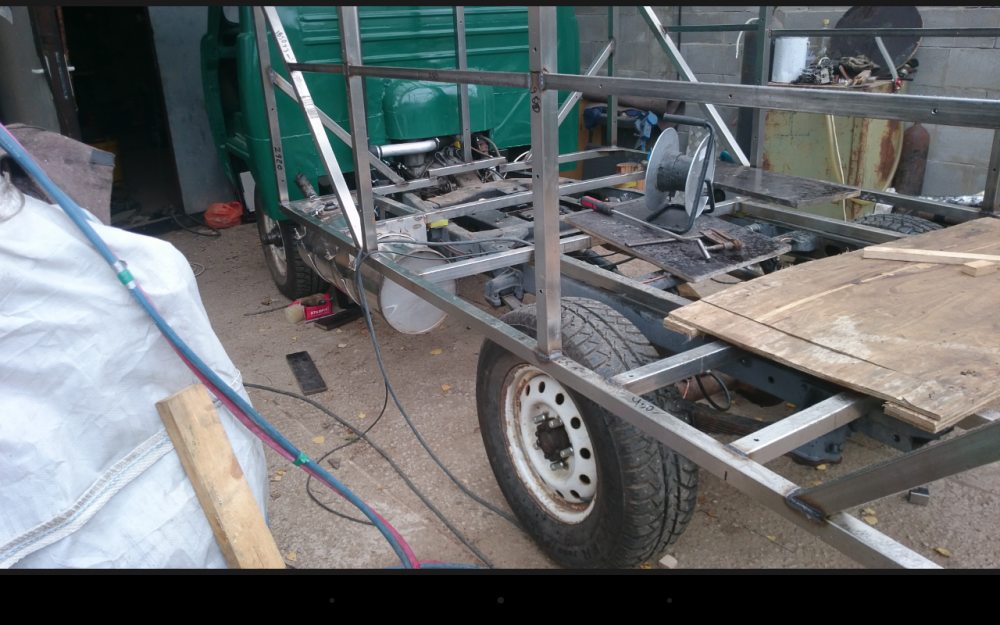

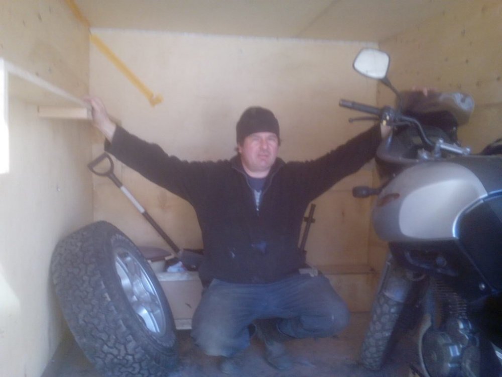

Dima_Albert 30 Жалоба Опубликовано: 3 апреля 2019 Вот еще/ Цитата Поделиться сообщением Ссылка на сообщение Поделиться на других сайтах
Dima_Albert 30 Жалоба Опубликовано: 3 апреля 2019 Еще Цитата Поделиться сообщением Ссылка на сообщение Поделиться на других сайтах

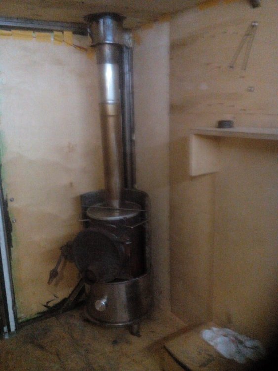

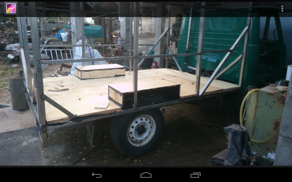

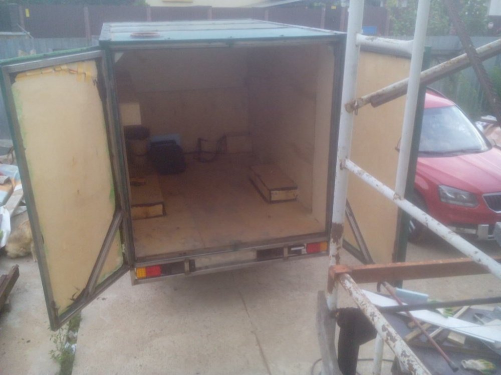

Dima_Albert 30 Жалоба Опубликовано: 3 апреля 2019 Каркас будки лежит на раме, это позволило сделать высокую будку, точно не помню примерно 1800 мм, стою почти в полный рост, вернее лежит через самодельную полиуретановую подушку 20 мм толщиной, каркас из нержавейки, там обычный металл надолго бы не задержался, короче построил один раз и на всю жизнь, тем более подобный автомобиль используется не каждый день. От внутренней мебели отказался сознательно, кровать откидная и все, зато можно пользовать как грузовик что с успехом и делаю, тонну везёт. Теперь сравню со своим 69, силовые установки однотипны и там и там мерсодизель, у головаста конечно комфорта в кабине ещё меньше, сидишь прям на двигателе, по проходимости несмотря на схожесть агрегатов сильно выигрывает69 , наверное сказывается многим меньший вес, про высоту вообще молчу, по будке получилось 2600, и даже плюсом, потому зачастую по лесу только с пилой. Зато зимой на рыбалке вообще супер, долго мучался с печью, но добился идеальных результатов, подкидываю два раза в сутки ,и стабильная температура без перегрева что немаловажно, топлю торфобрикетом. Получилось что все равно как не крути 69 остаётся в эксплуатации, для поездок в лес и на рыбалку когда шмоток не много, а головастик когда с комфортом при вещах или когда холодно, одним словом автомобили дополняют друг друга и перекрывают функции один другого. Цитата Поделиться сообщением Ссылка на сообщение Поделиться на других сайтах

Dima_Albert 30 Жалоба Опубликовано: 4 апреля 2019 6 часов назад, 1200rt сказал: А чем и как утеплял? Пеноплекс, вернее так, по профилю снаружи фанера 8 мм, по фанере два слоя стекловолокна, потом на толщину профиля 40 мм пенофлекса на пену, потом внутрь фанера 4 мм. Фанера влагостойкая, наружная пропитана смолой со всех сторон, и особенно торцы, листы к каркасу дополнительно клеил сикафлексом по периметру, внутреннюю смолой не пропитывал, просто пропитка на базе пва. Пол фанера 40 мм, вернее две по 20 с разнесенными стыками , долго изобретал чем закрыть стыки, алюминий дорого, нержа тяжело, короче наделал уголка и полосы из стеклопластика, ими все и закрыл, ппрочность такая что под нижний уголок можно ставить домкрат. Сделал откидную полутороспальную кровать, сверху вклеил проход утепленный под трубу, на дверях прорезал отверстия и закрыл вентрешетками. По возможности крепеж использовал нержавеющей, местами только кровельный саморез, там где не сквозное крепление. До сих пор не пришёл к мнению нужно ли делать окна, мысли есть и даже придумал как и что буду делать, а надо ли пока не решил, есть плюсы и минусы. Как то так вобщем. Цитата Поделиться сообщением Ссылка на сообщение Поделиться на других сайтах

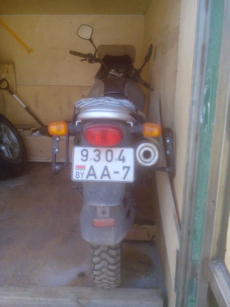

Dima_Albert 30 Жалоба Опубликовано: 5 апреля 2019 4 часа назад, 1200rt сказал: Я бы окна сделал, с двух сторон, не помешает, стеклопакеты энергосберегающие, рас уж жилое помещение Не знаю, а вот к примеру едешь и устал, залез часок поспал и дальше, день ночь, окон нет и пофиг, дверь закрыл и ночь, а ещё летом на стоянке на озере к примеру просто вешаю в проем двери марлю на магнитах, и дверь открыта, лег спать или ушол уехал- закрыл. Обычные стекло пакеты не годятся, да и менты мозг без окон меньше выносят, тем более использую машину как грузовик, а грузовике окна должны быть закрыты решоткой, короче пока без окон обойдусь а там видно будет. Вожу с собой мотоцикл, очень удобно как на рыбалке так и в путешествии ,а вообще строил автомобиль изначально ещё и для перевозки техники, планирую постройку гусеничного вездехода, и авто часть этого проекта, в противном случае скорей всего уазик не использовал бы а искал спринтера полноприводного. Реально пробег 300 км без отдыха на головастике напрягает, прям скажем машина не для дальняка совсем. Одно хорошо, можно в любом месте встать и отдохнуть. Цитата Поделиться сообщением Ссылка на сообщение Поделиться на других сайтах

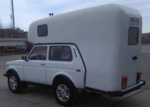

джон на 69 1 099 Жалоба Опубликовано: 24 августа 2019 17 часов назад, amod-cccp сказал: Как на таком авто ехать с детьми? Он станет двухместным. На бездорожье он крайне неустойчив. Из за высоты и веса проходимость будет никакая и скорость по трассе черепашья. Проще и разумнее прицеп. 2 1 Цитата Поделиться сообщением Ссылка на сообщение Поделиться на других сайтах
