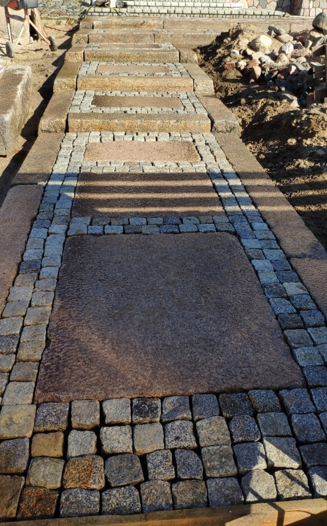

Колпакоff 7 318 Жалоба Опубликовано: 18 апреля 2020 Чертов карантин, три недели идеальной погоды в топку. Но сегодня закончил таки сборку лестницы. Жена пока в больничке лежала, придумала где и как сделать зону под летнюю кухню и мангал. Естественно из плит. Там правда плечо доставки метров 50 на круг по пересеченной местности. 5 3 Цитата Поделиться сообщением Ссылка на сообщение Поделиться на других сайтах

МММ 9 499 Жалоба Опубликовано: 19 апреля 2020 Как же красиво получается. Из разряда - себетакжехочу.)) Круто, Жень.. очень круто смотрится.. В Ваших краях - иначе и быть не может. По телеку, на прошлой неделе, увидел, как какой то доктор ( русский) - открыл клинику для похудения в Латвии.. Не слушал текст - там территория прилегающая - вымощена гранитом - как у тебя..)) Большая территория... 2 1 Цитата Поделиться сообщением Ссылка на сообщение Поделиться на других сайтах

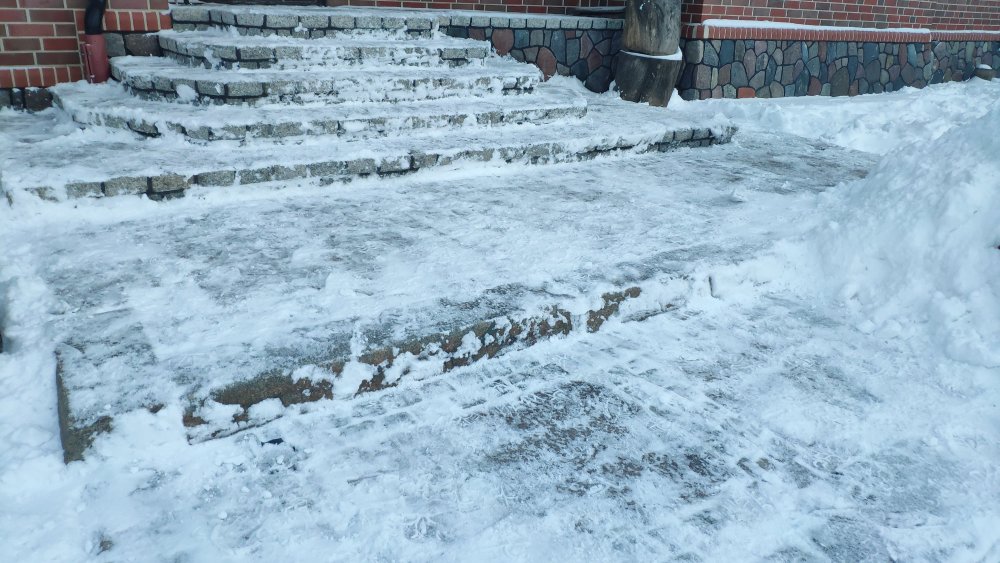

Колпакоff 7 318 Жалоба Опубликовано: 1 февраля 2021 19.04.2020 в 07:22, МММ сказал: Из разряда - себетакжехочу.)) Снег с такой поверхности чистить то ещё "удовольствие". ((( Замудохался сегодня. Лопатой начисто не берет, чуть утопчешь - все звиздец. Более менее начисто получилось с плоскорезом Фокина, на огороде он не прижился, а тут самое то))) Но надо думать, над чем нибудь механически-щеточного типа. 1 Цитата Поделиться сообщением Ссылка на сообщение Поделиться на других сайтах

МММ 9 499 Жалоба Опубликовано: 2 февраля 2021 Мож нужно было с подогревом заморочиться, Жень? Цитата Поделиться сообщением Ссылка на сообщение Поделиться на других сайтах

Колпакоff 7 318 Жалоба Опубликовано: 2 февраля 2021 52 минуты назад, МММ сказал: Мож нужно было с подогревом заморочиться, Жень? Толщина плит 20-25 см...не прогреет. Да и с другой стороны, первый приличный снег с 16 года. Цитата Поделиться сообщением Ссылка на сообщение Поделиться на других сайтах

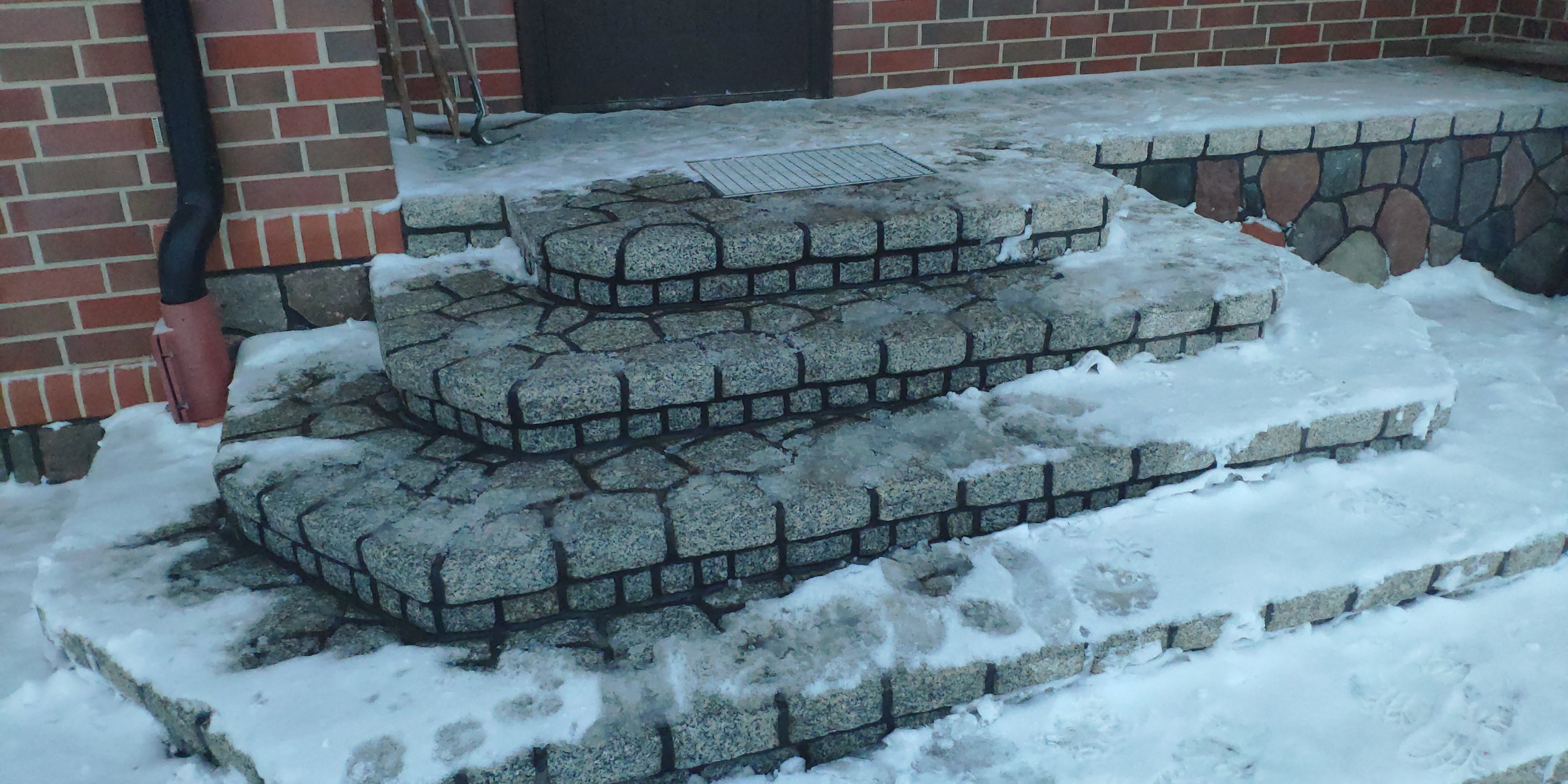

Колпакоff 7 318 Жалоба Опубликовано: 2 февраля 2021 Вчера погуглил вечером и почти нашел решение. Можно сказать экологически чистое и не затратное при наличии самогонного аппарата)) Головные фракции прекрасно топят наледь и снег. Распылял садовым опрыскивателем)) 2 Цитата Поделиться сообщением Ссылка на сообщение Поделиться на других сайтах
Механник 3 311 Жалоба Опубликовано: 2 февраля 2021 Соль тоже топит. Известь, особенно не гашеная :-) Цитата Поделиться сообщением Ссылка на сообщение Поделиться на других сайтах
Колпакоff 7 318 Жалоба Опубликовано: 2 февраля 2021 1 минуту назад, Механник сказал: Соль тоже топит. Да это понятно, а последствия потом?)) Цитата Поделиться сообщением Ссылка на сообщение Поделиться на других сайтах
Механник 3 311 Жалоба Опубликовано: 2 февраля 2021 Только что, Колпакоff сказал: Да это понятно, а последствия потом?)) Ну высолы и трава не растет. Поташ- такая же хрень. Вот прибор Цитата Поделиться сообщением Ссылка на сообщение Поделиться на других сайтах

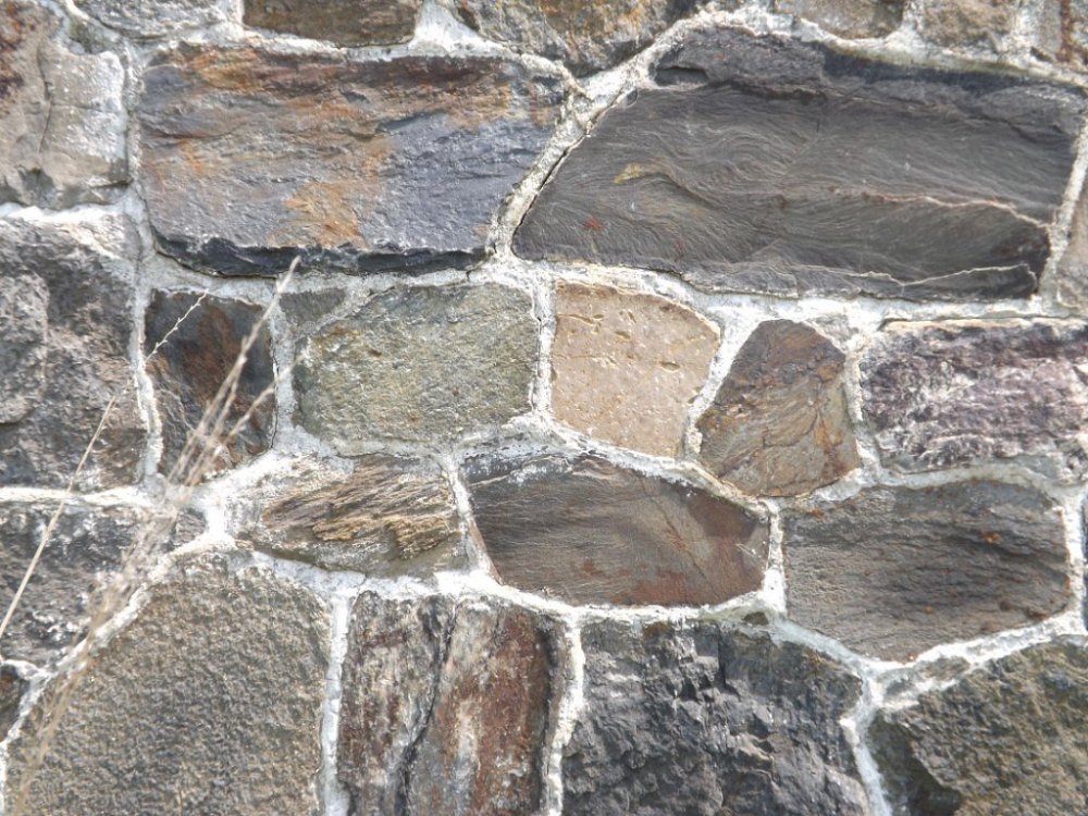

alex prim 389 Жалоба Опубликовано: 27 августа 2021 Вот фрагмент корейской кладки. на известковом растворе. Этой кладке более ста лет. У нас в Приморье до 37го года их жило много по всему побережью. В одном месте остались фрагменты кладки двух зданий, не разграбленные, так как всё время полуостров был под вояками, закрыт, а сейчас дорога только на танке. очень интересная кладка из местных материалов. но вот как кололи не знаю. пытался сам пробовать но увы. для меня не посильная эта затея. хотя камня вулканического тут больше чем земли. 1 Цитата Поделиться сообщением Ссылка на сообщение Поделиться на других сайтах
МММ 9 499 Жалоба Опубликовано: 27 августа 2021 Как могли ломать 100 лет назад? Роняли с высоты, наверное..?)) Цитата Поделиться сообщением Ссылка на сообщение Поделиться на других сайтах

Федот68 4 339 Жалоба Опубликовано: 28 августа 2021 27.08.2021 в 05:10, alex prim сказал: Вот фрагмент корейской кладки. на известковом растворе. Этой кладке более ста лет. У нас в Приморье до 37го года их жило много по всему побережью. В одном месте остались фрагменты кладки двух зданий, не разграбленные, так как всё время полуостров был под вояками, закрыт, а сейчас дорога только на танке. очень интересная кладка из местных материалов. но вот как кололи не знаю. пытался сам пробовать но увы. для меня не посильная эта затея. хотя камня вулканического тут больше чем земли. ну так прочти тему сначала. Там есть ответ на вопрос "как расколоть". И инструмент тоже представлен ( у нас такие колунокувалды, правда "до 8 кг" в почти каждом стройлабазе нынче лежат) Цитата Поделиться сообщением Ссылка на сообщение Поделиться на других сайтах
