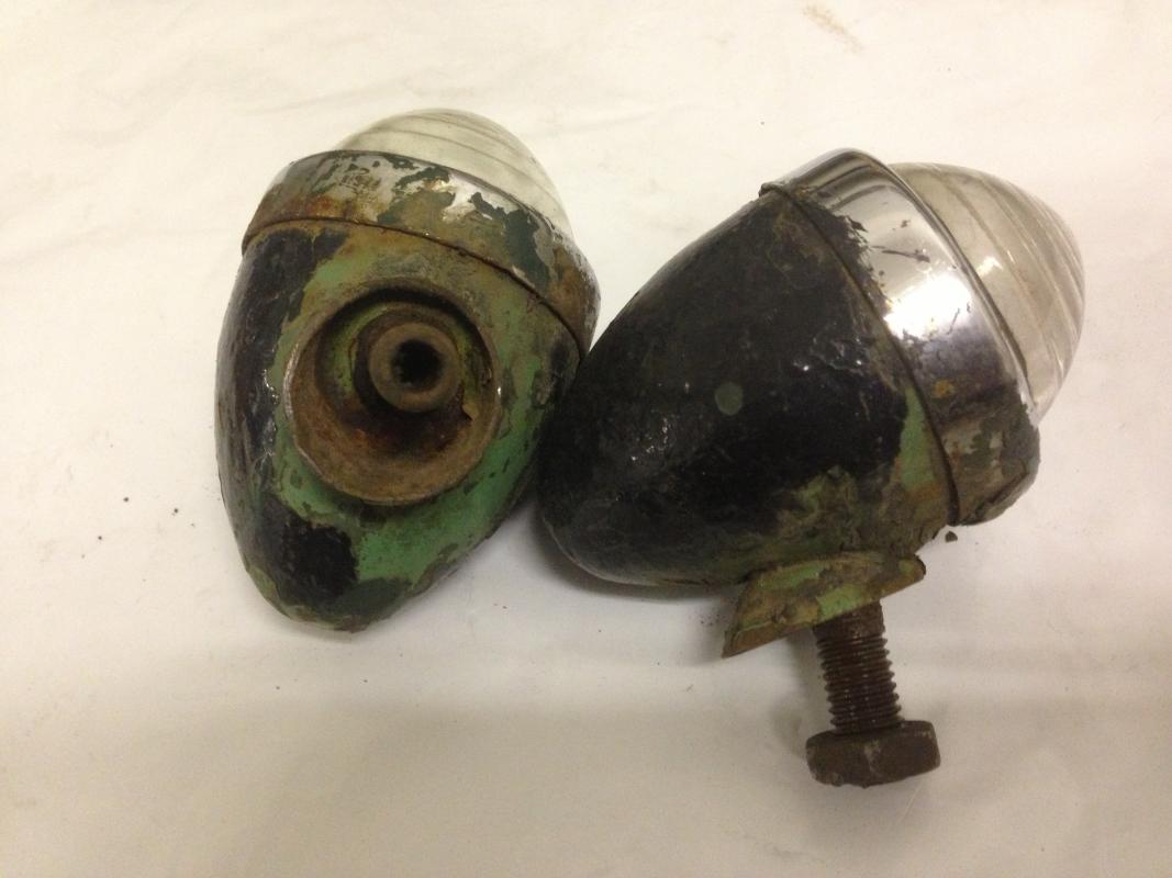

Всем доброго времени суток. При разборки своего автомобиля и донора (спасибо МММ) обнаружились некоторые интересные вещи. При демонтаже оперения были обнаружены две шайбы "звездочки", на крыльях стояли болты с квадратной башкой, кроме крыльев пару таких болтов были обнаружены на подножке а также на обоих машинах было по одному болту крепления кузова к раме. Может кто знает, для автомобилей 1953 года, нормали такие применялись или все таки это такой же колхоз как и поворотники показанные на фото. Если я правильно понимаю на 67 не было. Очень хотелось бы услышать мнение уважаемых форумчан!!!
Изменено пользователем соболь040
Поделиться этим сообщением
Ссылка на сообщение
Поделиться на других сайтах
Region-73    543
Звездочек на ГАЗ-67 точно не было, это от ГАЗ-21 шайбы и др., Квадратных шляп болтов на моем ГАЗ-67 1953 года нет ни единой. Поворотники- это порезанные дракончики от ГАЗ-51, были б они от ЗИЛ-157, то возможно остались бы с ногами, т.к. ножка у них развернута задом наперед и фонарик светит не в небо, а прямо..

Titanik, спасибо что отозвались на мое сообщение. С поворотниками согласен, ориентируюсь по книге 1955 года. А вот с болтами и звездочками вопрос открытый, ведь не может быть просто случайностью установка в одном и том же месте болтов с квадратной "башкой" на двух машинах 50-х годов. Может у Вас есть каталог запчастей ГАЗ - 67Б, посмотреть бы?
Ссылка на сообщение
vanzan    208
Ни разу не встречал этих болтов на 67-х.

Газ-АА    173
... С поворотниками согласен, ориентируюсь по книге 1955 года. А вот с болтами и звездочками вопрос открытый, ведь не может быть просто случайностью установка в одном и том же месте болтов с квадратной "башкой" на двух машинах 50-х годов. Может у Вас есть каталог запчастей ГАЗ - 67Б, посмотреть бы?
Весь период выпуска Газ-64/67/67Б заводом-изготовителем на машину не устанавливались указатели поворота.
Точно не могу вспомнить дату, но во второй половине 50х вышло распоряжение то-ли ГАИ то-ли какого-то иного органа
предписывающее дооборудовать весь автотранспорт устройствами указателя поворота и вторым красным световым сигналом сзади.
К этому распоряжению была выпущена инструкция по дооборудованию с указанием типа световых устройств для каждого типа
автомобиля и чертежом-схемой указывающим где именно и как размещать и крепить устройства.
Так что различные указывающие направление поворота устройстыва на Газ-67/67Б следует признавать не соответствующими
состоянию и комплектации автомобиля сошедшего с заводского конвейера.

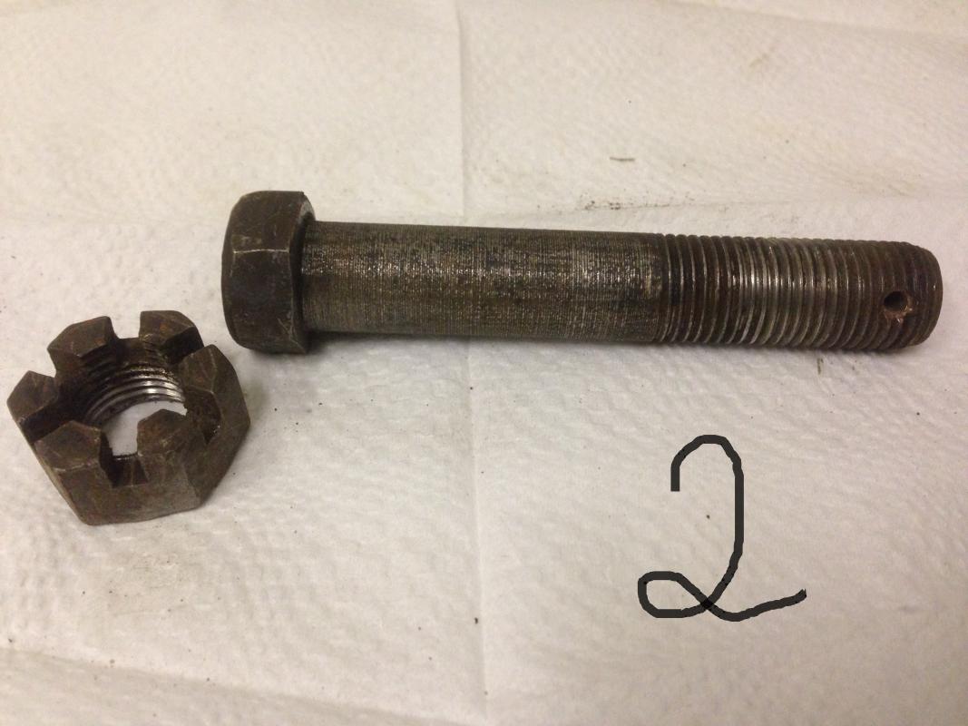

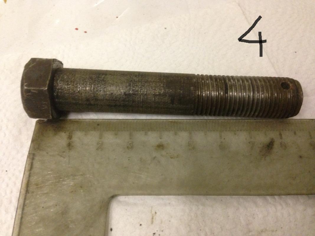

Сегодня продолжал разбираться с болтами и стойками. На первом фото как я думаю изображен хитрый болт для крепления стоик амортизаторов, если не ошибаюсь такие же применяются у нас на ГАЗ 69. Хотя могу ошибаться. На втором, третьем и четвертом фото болт крепления самого амортизатора. Хотелось бы совета знатоков, это оригинальные болты или нет. На остальных фото стойки амортизаторов, сами видите они почти все разные если не трудно подскажите где что.
Ссылка на сообщение
Region-73    543
На фото 6 выложены стойки амортизатора передней подвески. Те стойки у которых расстояние между центрами отверстий крепежа 225мм- это оригинальные. На фото 5 по виду 67/69 все в верхнем ряду. Фото 8- задние стойки амортизаторов, тоже по виду родные. С болтами не подскажу, первый в самом деле похож на крепежный для стоек, есть у меня таких пара штук, болты же крепления амортизатора у меня без отверстия под шплинт.

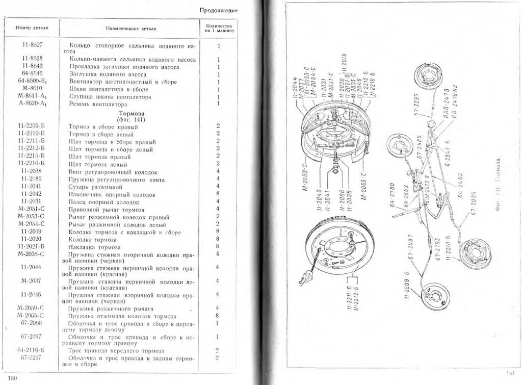

Всем доброго дня! Уважаемые форумчане, подскажите пожалуйста по поводу тормозных щитов. Вопрос звучит так, правильно я понимаю что тормозные щиты на ГАЗ 67 различались только сторонами (правая сторона и левая сторона), а вот между передним мостом и задним мостом разницы не было. Пришел к такому выводу изучая книгу 55 года. На схеме тормозные щиты маркируются именно так. Если не прав буду благодарен за подсказку, а если еще и фото прикрепите будит вообще изумительно.
Ссылка на сообщение
dud67    68
Передние и задние одинаковые, по 8 отверстий.
