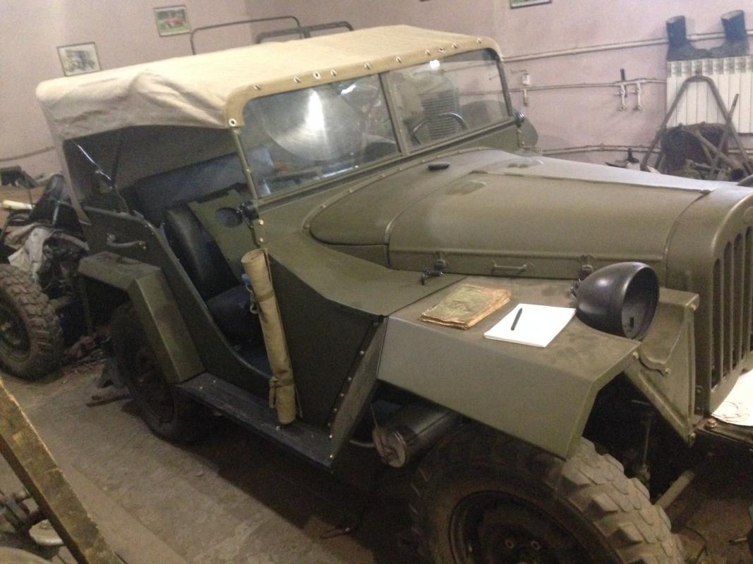

соболь040 530 Жалоба Опубликовано: 4 апреля 2016 Немного вчера потрудился. Вопрос к форумчанам, знаю что где то обсуждался вопрос по прошве на задние крылья, вроде как не ставилась, поставил пока без прошвы, но думаю при эксплуатации это негативно скажется на кузове. Если есть у кого мысли по этому поводу прошу высказываться. 4 Цитата Поделиться сообщением Ссылка на сообщение Поделиться на других сайтах
Механик водитель 84 Жалоба Опубликовано: 4 апреля 2016 (изменено) Я буду герметить между кузовом и крылом-благо сейчас с химией проблем нет. Прошва проблему не решит. Изменено 4 апреля 2016 пользователем Механик водитель 1 Цитата Поделиться сообщением Ссылка на сообщение Поделиться на других сайтах
dud67 183 Жалоба Опубликовано: 4 апреля 2016 Я на аутентичном авто поставил без прошвы. А на ездовом-парадном на герметик. Цитата Поделиться сообщением Ссылка на сообщение Поделиться на других сайтах
соболь040 530 Жалоба Опубликовано: 5 апреля 2016 Значит ли это что правильно без прошвы? Цитата Поделиться сообщением Ссылка на сообщение Поделиться на других сайтах
GGG 44 Жалоба Опубликовано: 5 апреля 2016 Da. Цитата Поделиться сообщением Ссылка на сообщение Поделиться на других сайтах

соболь040 530 Жалоба Опубликовано: 27 ноября 2016 Немного фото, работа продолжается!!! Фото за несколько месяцев, не буду скрывать в связи с отсутствием времени вынужден был товарища продолжить сборку. Результат на фото. 7 Цитата Поделиться сообщением Ссылка на сообщение Поделиться на других сайтах
соболь040 530 Жалоба Опубликовано: 27 ноября 2016 Для продолжения комплектации ищу поводки, прошу извенить форумчанина у которого позаимствовал фото. Предложения прошу в личку. Цитата Поделиться сообщением Ссылка на сообщение Поделиться на других сайтах
Nicolaus 53 Жалоба Опубликовано: 29 ноября 2016 Здравствуйте,Сергей!Недавно вернулся из мастерской и вот с удовольствием рассматриваю Ваши фотографии.Очень приятное впечатление,поздравляю!Не знаю,есть ли у Вас чертёж по установке тента(там есть сечения,в том числе по заднему борту),чисто визуально мне кажется,что задний срез тента можно было чуть приподнять.Ещё, фото не настолько подробны, и я не вижу, прикрепили Вы тент саморезами к дуге №2 или нет?Если ещё не крепили,делать это нужно крайне осторожно,т.к.отвёртка имеет неприятное свойство соскальзывать со шлица и можно пропороть тент(сам чуть не оказался в таком положении).И, видимо,всё-таки поставили прошвы между передними и задними крыльями.Американцы именуют их в чертежах противоскрипными и можно было их сделать просто из полоски чёрного дерматина.Их было бы практически невидно и скрипа,потёртостей и ржавчины меньше(кстати,может не поздно и переделать).Забыл ещё по тенту:рамку и стекло ,конечно,лучше было поставить до установки на машину.Да,задний фонарь всё-таки от полуторки.А по большому счёту,ещё раз поздравляю с уверенным движением к приятному финалу,надеюсь мои "мысли вслух" пригодятся.Искренне желаю успехов,с уважением,Николай.(Ещё раз спасибо за фото и видео). Цитата Поделиться сообщением Ссылка на сообщение Поделиться на других сайтах
