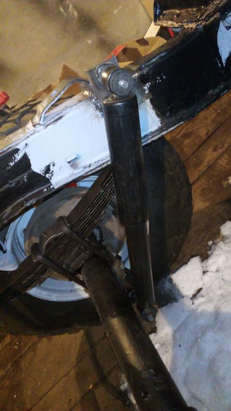

Greydar 171 Жалоба Опубликовано: 6 февраля 2016 крепление амортов на месте)) Поделиться сообщением Ссылка на сообщение Поделиться на других сайтах
gazonchik1969 1 642 Жалоба Опубликовано: 6 февраля 2016 крепление амортов на месте))на родную раму приварил штатные уаз? передние. места приварки усиливал? нагрузку до нижней полки "донёс"? Поделиться сообщением Ссылка на сообщение Поделиться на других сайтах
Вячеслав 7 565 Жалоба Опубликовано: 6 февраля 2016 А ты сам не видишь, да?!))) Поделиться сообщением Ссылка на сообщение Поделиться на других сайтах
gazonchik1969 1 642 Жалоба Опубликовано: 6 февраля 2016 А ты сам не видишь, да?!)))усилений и разноса нагрузки не вижу. мож в занести в анналы - "раму родную - поперёк не вари, поставь накладку(швом повдоль) и к ней подвари" Поделиться сообщением Ссылка на сообщение Поделиться на других сайтах
Амиго69 1 164 Жалоба Опубликовано: 6 февраля 2016 Оторвет кронштейны... подварит! Раму порвет... заварит! Заодно и усилит... Раз уж такой "рукодельный сварщик"... Видать любит работать. Надоест варить - спросит лишний раз на форуме... Сколько раз уже писали... рисовали... фотографировали! Но! все учатся на своих ошибках. На чужих ошибках... не получается! 1 Поделиться сообщением Ссылка на сообщение Поделиться на других сайтах
speedoff 3 825 Жалоба Опубликовано: 6 февраля 2016 усилений и разноса нагрузки не вижу. мож в занести в анналы - "раму родную - поперёк не вари, поставь накладку(швом повдоль) и к ней подвари" Да нормально все. На Уазах все точно так же приварено и ничего не отрывается. Если качественно приварил и рама не мертвая, то буде все это долго ходить без проблем. Еще только амморты правильно по ходам подобрать нужно 1 Поделиться сообщением Ссылка на сообщение Поделиться на других сайтах
Greydar 171 Жалоба Опубликовано: 6 февраля 2016 на родную раму приварил штатные уаз? передние. места приварки усиливал? нагрузку до нижней полки "донёс"? А ты сам не видишь, да?!))) усилений и разноса нагрузки не вижу. мож в занести в анналы - "раму родную - поперёк не вари, поставь накладку(швом повдоль) и к ней подвари" Оторвет кронштейны... подварит! Раму порвет... заварит! Заодно и усилит... Раз уж такой "рукодельный сварщик"... Видать любит работать. Надоест варить - спросит лишний раз на форуме... Сколько раз уже писали... рисовали... фотографировали! Но! все учатся на своих ошибках. На чужих ошибках... не получается! http://www.gaz69.ru/ipb/topic/118539-ustanovka-teleskopicheskikh-amortizatorov/ Да нормально все. На Уазах все точно так же приварено и ничего не отрывается. Если качественно приварил и рама не мертвая, то буде все это долго ходить без проблем. Еще только амморты правильно по ходам подобрать нужно я взял от газели пока что... Поделиться сообщением Ссылка на сообщение Поделиться на других сайтах
gazonchik1969 1 642 Жалоба Опубликовано: 6 февраля 2016 Да нормально все. На Уазах все точно так же приварено и ничего не отрывается. Если качественно приварил и рама не мертвая, то буде все это долго ходить без проблем. Еще только амморты правильно по ходам подобрать нужно у уаза - вертикальный швеллер(закрытый). родня - сапсем другая. варить надо - завязываясь с нижней полкой(хотяб). иначе вся нагрузка - тока на наружн. вертикальн. полку. а тут ей исшо и две "черты" нажег, поперечных. где тут норма? щас исправить - работы часа на два(с переодеванием)). на собранном пепелаце - значительно затейнее, не дай бох 2 Поделиться сообщением Ссылка на сообщение Поделиться на других сайтах
gazonchik1969 1 642 Жалоба Опубликовано: 6 февраля 2016 (изменено) http://www.gaz69.ru/ipb/topic/118539-ustanovka-teleskopicheskikh-amortizatorov/ я взял от газели пока что... одно НО. срезать енти "нашлёпки" надо с умом. резать кронштей и сшлифовать остатки. потом накладки, швом повдоль, на всю высоту наружней полки и ширину верхней. получица - почти кусочек уазиной. вот к нему и вари...уазины. Изменено 6 февраля 2016 пользователем gazonchik1969 Поделиться сообщением Ссылка на сообщение Поделиться на других сайтах
gazonchik1969 1 642 Жалоба Опубликовано: 6 февраля 2016 (изменено) боковая накладка в длину сантима по два должна прикрыть поперечные "швы", материал - 3 . не вари раму поперёк!!! Изменено 6 февраля 2016 пользователем gazonchik1969 1 Поделиться сообщением Ссылка на сообщение Поделиться на других сайтах
