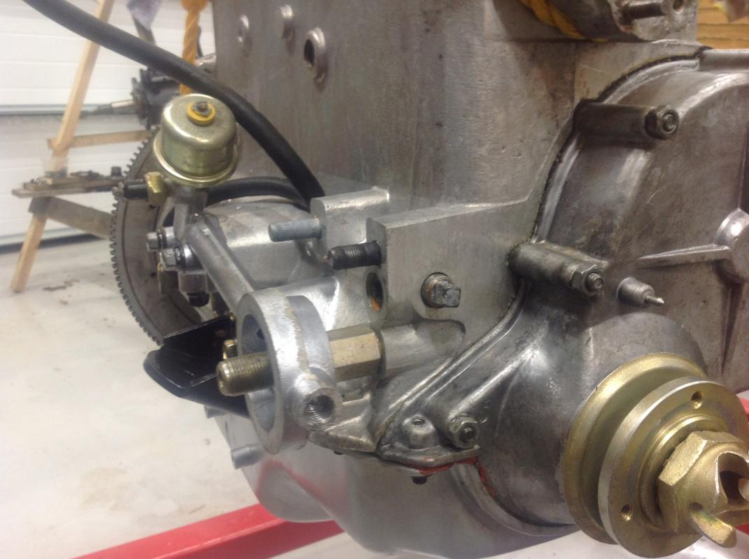

speedoff 3 826 Жалоба Опубликовано: 14 мая 2015 Мне кажется, что такой переходник под маслофильтр "Ваз" не ставился на заводе штатно. Думается, что это уже послезаводской тюнинг. Цитата Поделиться сообщением Ссылка на сообщение Поделиться на других сайтах
gazonchik1969 1 642 Жалоба Опубликовано: 14 мая 2015 Мне кажется, что такой переходник под маслофильтр "Ваз" не ставился на заводе штатно. Думается, что это уже послезаводской тюнинг. в армии(87 - 89) получали движки с такими "гитарами" с капремонта Цитата Поделиться сообщением Ссылка на сообщение Поделиться на других сайтах
Стакан 1 979 Жалоба Опубликовано: 14 мая 2015 Мне кажется, что такой переходник под маслофильтр "Ваз" не ставился на заводе штатно. Думается, что это уже послезаводской тюнинг. Тоже заинтересовал этот узел. Но на тюнинг не похоже было. Вот нашлась инфа - довольно подробно расписаны тонкости двигателей, применяемых на УАЗах. http://survival.com.ua/sovs/sov_sn15.html К моменту начала серийного производства 469-го, двигатель был не единожды модернизирован уже на УМЗ и именовался как УМЗ-451МИ. Последняя модернизация унифицировала ульяновский мотор по масляному фильтрующему элементу с двигателем ВАЗ-2101, что повысило качество очистки масла и удобство проведения операции по его замене. Но на моделях двигателя тех лет этот фильтр крепился не непосредственно к блоку, а к специальному стальному переходнику, в который вворачивались также датчики давления масла. По компоновке фильтр располагался продольно под генератором, и было несколько удобнее его отворачивать, чем при более поздней модернизации, когда фильтр переместили непосредственно на блок. Цитата Поделиться сообщением Ссылка на сообщение Поделиться на других сайтах

макс87 525 Жалоба Опубликовано: 17 мая 2015 стакан,привет!!! можно по подробнее узнать о переходнике под жигофильтр,что куда ввинчивается и что куда ставиться???? Цитата Поделиться сообщением Ссылка на сообщение Поделиться на других сайтах
Стакан 1 979 Жалоба Опубликовано: 17 мая 2015 (изменено) стакан,привет!!! можно по подробнее узнать о переходнике под жигофильтр,что куда ввинчивается и что куда ставиться????Вот такая конструкция. Явно надстройка - модернизация. Но вроде как заводская - все ранние машины, которая я видел, именно с таким фильтром. Насколько я прочитал, двигатель является модернизацией движка ГАЗ 21. Просматривается место (под датчиками давления), где должен быть фильтр грубой очистки масла. Изменено 17 мая 2015 пользователем Стакан Цитата Поделиться сообщением Ссылка на сообщение Поделиться на других сайтах

макс87 525 Жалоба Опубликовано: 18 мая 2015 Вот такая конструкция. Явно надстройка - модернизация. Но вроде как заводская - все ранние машины, которая я видел, именно с таким фильтром. Насколько я прочитал, двигатель является модернизацией движка ГАЗ 21. Просматривается место (под датчиками давления), где должен быть фильтр грубой очистки масла. спасибо дружище огромное! Цитата Поделиться сообщением Ссылка на сообщение Поделиться на других сайтах
макс87 525 Жалоба Опубликовано: 18 мая 2015 Вот такая конструкция. Явно надстройка - модернизация. Но вроде как заводская - все ранние машины, которая я видел, именно с таким фильтром. Насколько я прочитал, двигатель является модернизацией движка ГАЗ 21. Просматривается место (под датчиками давления), где должен быть фильтр грубой очистки масла. имеется у меня такой!! а штуцер,где фильтр крепится-это на масляный радиатор??? Цитата Поделиться сообщением Ссылка на сообщение Поделиться на других сайтах
Стакан 1 979 Жалоба Опубликовано: 18 мая 2015 имеется у меня такой!! а штуцер,где фильтр крепится-это на масляный радиатор??? Да, там сначала ввернут стандартный маслокран, а потом трубка на масляный радиатор. Цитата Поделиться сообщением Ссылка на сообщение Поделиться на других сайтах
