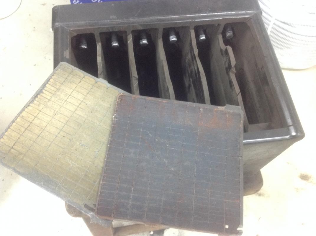

Серега_69 49 Жалоба Опубликовано: 11 августа 2015 Теперь приходит время АКБ. Я тут ухитрился (с помощью Михаила MAXX1969, за что ему огромное спасибо), найти 6СТ-55 78 года. Не залитую. Есть мысль не заливать ее (все равно надолго не хватит), а сделать пустотелый разборный макет, внутри которого разместить современную гелевую АКБ (подходящую по размерам и способную запускать двигатель хотя бы при плюсовой температуре). Подключение к сети машины сделать через клеммы макета. Есть ли у кого подобный опыт?) Тоже уже задумывался над данной темой для своего 63-го, только планировал внутри разместить банки современной АКБ. Макет бы получился и антуражный и действующий, но руки пока не дошли. Занят оформлением машины. Корпуса когда то были, но потом тихо мирно уплыли в хлам, когда батя в гараже мусор выкидывал. Может со временем получится найти. Цитата Поделиться сообщением Ссылка на сообщение Поделиться на других сайтах
Трёхсотый 272 Жалоба Опубликовано: 11 августа 2015 Тоже уже задумывался над данной темой для своего 63-го, только планировал внутри разместить банки современной АКБ. Макет бы получился и антуражный и действующий, но руки пока не дошли. Занят оформлением машины. Корпуса когда то были, но потом тихо мирно уплыли в хлам, когда батя в гараже мусор выкидывал. Может со временем получится найти. Корпуса?-на пункт приёма цвет.мета,служивые сдают тоннами. Цитата Поделиться сообщением Ссылка на сообщение Поделиться на других сайтах
Серега_69 49 Жалоба Опубликовано: 11 августа 2015 Корпуса?-на пункт приёма цвет.мета,служивые сдают тоннами. Да думаю с этим проблем не будет. Не найдем в городе будем в округе искать, мож на территории бывшего аэродрома че нить найдется. УАЗик весьма отлиный получается, остается ток сидеть и наблюдать за ходом работ Цитата Поделиться сообщением Ссылка на сообщение Поделиться на других сайтах

Стакан 1 978 Жалоба Опубликовано: 29 августа 2015 (изменено) АКБ. 6-СТ60 1978 года выпуска является стандартым для УАЗ 469. И площадка под капотом, и рамка с барашками - все идеально подходит. Как я и говорил, решил вытряхнуть все внутренности из моего АКБ, и сделать макет. Внутри разместить АКБ меньшей емкости. Разбирать батарею правильным способом, через верх - не стал. Потому, как показалось, что не смогу сделать это аккуратно. А если и разберу, то удалить все перегородки банок и отстойники не получится. Нет доступа, а корпус очень хрупкий. Выбрал другой путь. Выпилил болгаркой боковую и нижнюю стенки.Убрал пластины и сепараторы. Сначала хотел убирать только боковую стенку, но днище сделано рельефным, с отстойниками - съело бы слишком много пространства. Корпус АКБ режется очень легко. Пластины и состав на них в приличном состоянии, но в разных банках пластины отличаются по цвету... От свинцовых перемычек и клемм - оставил пеньки изнутри. К этим пенькам припаиваются провода с проушинами, идущие к разьемам реального АКБ Работа реально грязная и врядли полезная. Объем внутри получился довольно большой - 230-150-170 (д-ш-в) - судя по интернетовским каталогам лезет АКБ объемом около 35-40 (для спецтехники). Я пока воткнул то, что у меня было - Билтема объемом 20. Знаю, что маловато - заказал более подходящий. Приедет- сменю. Работает. Заводит четко. У меня это был первый опыт создания подобной хрени. Но тут иначе - страдает аутентичность)) Изменено 29 августа 2015 пользователем Стакан 15 Цитата Поделиться сообщением Ссылка на сообщение Поделиться на других сайтах

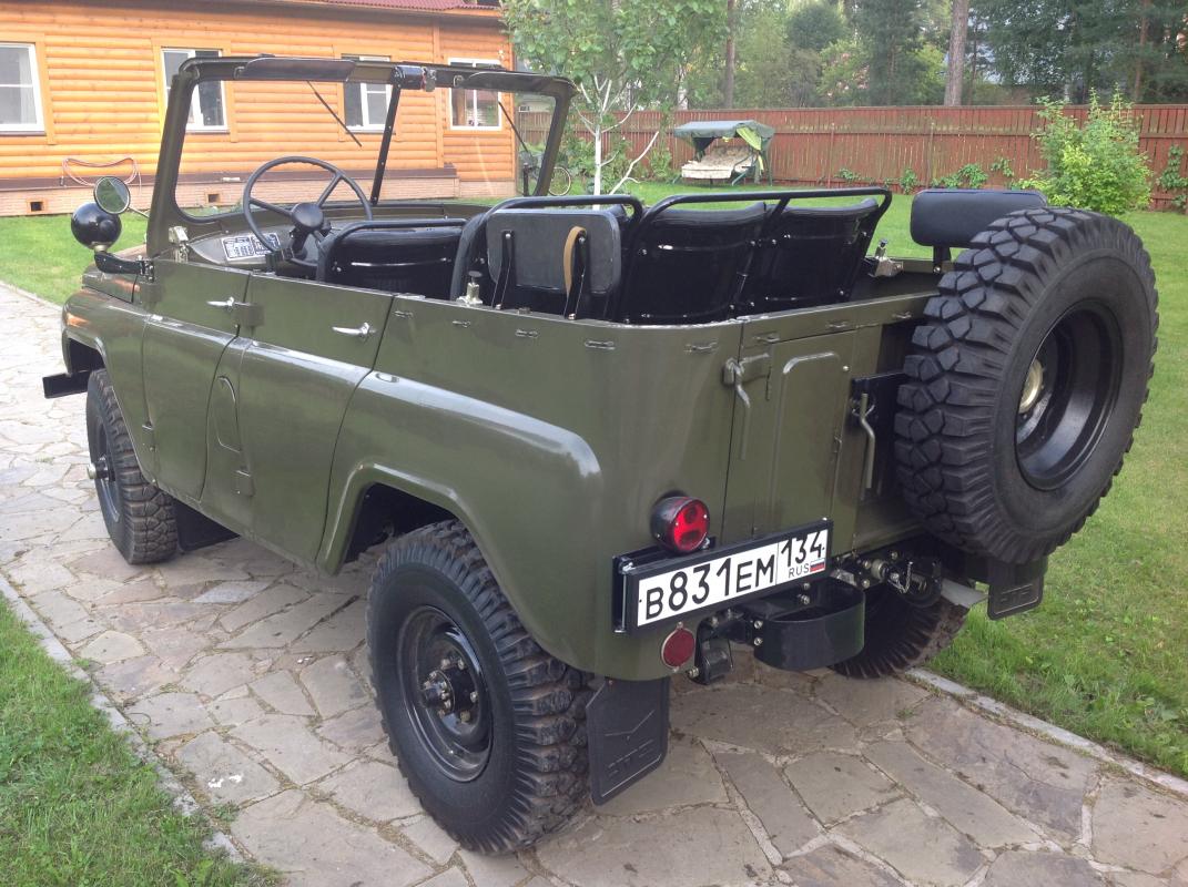

Стакан 1 978 Жалоба Опубликовано: 29 августа 2015 (изменено) Тем временем восстановление УАЗа закончилось. Остался несобранным тент - потому как жду с завода УАЗ резиновые фтулки дуг тента. В магазинах я найти их не смог - заказал.. Как приедут, то покажусь в тенте. Задний номер установлен в держателе, который придумал Трубогиб. После небольшой доработки держатель встал весьма гармонично. Несколько раз выезжали на машине по окрестностям. Сделали схождение в ближайшем СТО. Рессоры весьма жесткие - необычно. ГАЗ69 в стоке идет намного мягче. Огромное спасибо всем моим близким, кто принимал непосредственное участие в восстановлении козла: Генычу, Димону, Женьке, Лампычу, Сереге, Славику. Чем больше народу участвует - тем проще и быстрее получается все сделать! Также огромное спасибо всем ребятам с нашего форума, кто помог запчастями или советом. Кого-то я упоминал уже и благодарил. Кого-то еще нет. Кто-то присылал запчасти (иногда безвозмездно). Кто-то подсказывал конкретные вещи. Кто-то просто в тему задавал вопросы и наводил на мысли. Но все эти комрады так или иначе приняли участие. МАХХ1969 Алексей Попович Трезвый Трубогиб Ян ODI72 CARS Галера Протектор Джимми SMILE2 МММ Джон69 Трехсотый Петр Халецкий Andrey 469 VOVAN Брэдли Ахмат Cubic Саша ВИИ Денис Если кого забыл - прошу простить. Вспомню и дополню список!) Изменено 29 августа 2015 пользователем Стакан 20 Цитата Поделиться сообщением Ссылка на сообщение Поделиться на других сайтах
МММ 9 499 Жалоба Опубликовано: 29 августа 2015 Да что же это такое? Вечером, перед сном такое показывать... Слов нет, Молодец! Не машина - конфетка..!!! У меня такой же был с консервации в 92м году, пробег 38 км.... Цитата Поделиться сообщением Ссылка на сообщение Поделиться на других сайтах

Серега_69 49 Жалоба Опубликовано: 29 августа 2015 Думаю слова излишне на фото итак все видно , сижу вытираю слюни 1 Цитата Поделиться сообщением Ссылка на сообщение Поделиться на других сайтах

cubic 328 Жалоба Опубликовано: 29 августа 2015 Отличный автомобиль сделали,круто!!! Спасибо за тему, впечатляет проделанная работа и результат! Так и хочется попробовать проехать. Цитата Поделиться сообщением Ссылка на сообщение Поделиться на других сайтах

-vovan- 100 Жалоба Опубликовано: 30 августа 2015 (изменено) Поздравляю Игоря с окончанием, работ! Но думаю, что это все таки не конец, есть несколько недоделок которые просто необходимо устранить, т.к проделав такую впечатляющую работу, оставлять такие мелкие косяки просто нельзя. ну про шайбу запаски Игорь сам в курсе. далее, руль, должен стоять плоский, а стоит образца 90-х годов с вылетом. брызговики, эта огромная надпись и логотип, что родные не оставил, вроде машина с ними была? шильда, я уже писал ранее, 73-му году она точно не соответствует, может быть 75-му, и крепилась на саморезах. ну и год выпуска, как это ни печально, но машина по исполнению не 73-го, но эту уже документы, с этим сложнее Изменено 30 августа 2015 пользователем -vovan- 2 Цитата Поделиться сообщением Ссылка на сообщение Поделиться на других сайтах
Стакан 1 978 Жалоба Опубликовано: 30 августа 2015 (изменено) Поздравляю Игоря с окончанием, работ! Но думаю, что это все таки не конец, есть несколько недоделок которые просто необходимо устранить, т.к проделав такую впечатляющую работу, оставлять такие мелкие косяки просто нельзя. ну про шайбу запаски Игорь сам в курсе. далее, руль, должен стоять плоский, а стоит образца 90-х годов с вылетом. брызговики, эта огромная надпись и логотип, что родные не оставил, вроде машина с ними была? шильда, я уже писал ранее, 73-му году она точно не соответствует, может быть 75-му, и крепилась на саморезах. ну и год выпуска, как это ни печально, но машина по исполнению не 73-го, но эту уже документы, с этим сложнее Сразу видно, Специалист по теме написал!Да, шайбу Трехсотый уже прислал. С рулем буду сиотреть, но оригинальный тоже был с вылетом. Я уже обратил внимание на разницу. Ради интереса примерял 69-й руль - и он почти касался лобового стекла... Короче посмотрю номера рулей - выложу. Брызговики - каюсь))) Взяла меня лень-матушка резать их из листа - старые плохонькие были уже. Про шильду прав - буду исправлять. Забыл я о том разговоре. Ну а год выпуска... Какой был. Да, машина на 75 год. А в доках получился 73. А чем отличаются, кстати эти года по машине? Изменено 30 августа 2015 пользователем Стакан Цитата Поделиться сообщением Ссылка на сообщение Поделиться на других сайтах
ODI72 453 Жалоба Опубликовано: 31 августа 2015 (изменено) Руль думаю оригинал. Без вылета не поставишь, мало места до стекла остается. Без вылета до 90-х ставился на шишигу.Он и маркировку имел 66-.... Аналог родного руля 69. Кстати у меня на бывшей консерве РХ 69 года стоял уже с вылетом. Унификация однако в связи с подготовкой выпуска 469. Когда снимал, съёмник сломал, настолько прикипел. Изменено 31 августа 2015 пользователем ODI72 Цитата Поделиться сообщением Ссылка на сообщение Поделиться на других сайтах

Стакан 1 978 Жалоба Опубликовано: 31 августа 2015 (изменено) По рулю: Вован тоже прав. Тот руль, что стоял изначально на машине - вообще не имеет индекса под кнопкой сигнала - только дата изготовления и клеймо завода. Дата подтверждает, что руль родной. Боковая проекция этого руля - вылет есть, но не большой- больше всего похожа на руль от ГАЗ-66 (индекс 66...) Который считается штатным и для ГАЗ 69. (1,2 картинки) У меня на машине сейчас стоит руль от буханки (индекс 452...) Я до сих пор считал его единственно родным для УАЗ-469. Боковая проекция с максимальным вылетом. (3 картинка) А вот руль ГАЗ-69 с железными спицами - вообще не имеет вылета (плоский в боковой проекции). Вот он на УАЗ совсем плохо встает - костяшки рук почти касаются стекла. Получается, правильно будет установить руль от ГАЗ-66. Изменено 31 августа 2015 пользователем Стакан 2 Цитата Поделиться сообщением Ссылка на сообщение Поделиться на других сайтах
