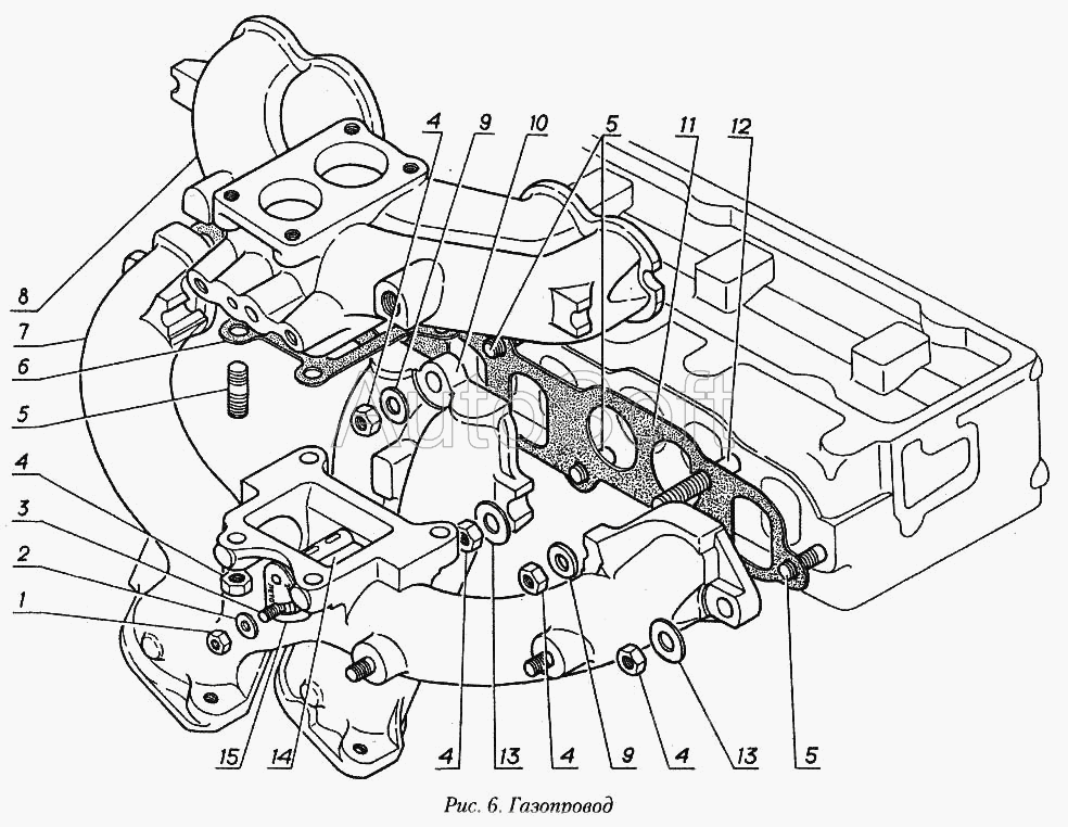

Саша Вии 789 Жалоба Опубликовано: 26 марта 2015 (изменено) Вот, прокладка коллектора 402 двигателя ,по рисунку окошек вроде совпадает, а вот по размеру -незнаю Изменено 26 марта 2015 пользователем caша вии Цитата Поделиться сообщением Ссылка на сообщение Поделиться на других сайтах

protector 1 986 Жалоба Опубликовано: 26 марта 2015 Вот, прокладка коллектора 402 двигателя ,по рисунку окошек вроде совпадает, а вот по размеру -незнаю Прокладки коллектора 417,421,402 одинаковые. Купите у меня абсолютно новый коллектор за 1000 рублей и закройте вопрос. 1 Цитата Поделиться сообщением Ссылка на сообщение Поделиться на других сайтах

Федот68 4 339 Жалоба Опубликовано: 27 марта 2015 (изменено) Да. Самое главное . Про сборный коллектор ( неважно - однодырый,иль двудырый). Коль нет острой нужды - не разирай его. Не распаривай впускной ( люмень) и выпускной ( чугуний). ибо финишная обработка привалочной плоскости производится в сборе. И после разборки/сборки даже одной и той пары можешь нарушить плоскостность. Либо сборка притянутым к плите ( ГБЦ на худой конец),лио после сборки - фрезеровка или шлифовка. Иногда хочется к однодырому впуску приторочить "штановый" ( двудырый) выхлоп ( от 421 иль 402 моторов). Но это соображение ( о окончательной доводке) - останавливает. Особенно - для 402 мотора, где выхлопной - из двух частей.( 1 и 3- в сборе с впуском, а 2 и 4 - отдельно) И ещё. Про выпуск. На своём бухлобусе приторочил глушитель ( "банку") от Хунтера. Она там из нержавки. Выпуск после банки сочинил из труы Ф50мм. Прошло время - сгнил "хвост". поставил штатный, 452 глушак с тонкой писюлечкой после банки... Машину будто кто "за яйца" держит.... Не поленился - опять сварил из Ф50мм ( трубы от мебельных ног, что для столов и системы "джокер"). Машин сразу полетел. +10км/ч "по очучениям"... так что "штановый ", двудырый, выхлоп, да ( коль совсем кошерно) с выводом на два глушака - не блажь, а одна из мечт... :-). Правда, по ленности - вряд ли сбудется :-)) Изменено 27 марта 2015 пользователем Федот68 3 Цитата Поделиться сообщением Ссылка на сообщение Поделиться на других сайтах
Саша Вии 789 Жалоба Опубликовано: 28 марта 2015 Федот,как думаешь, 402 коллектор на заводе в сборе фрезеруют? Как его можно зажать в тисках ,если его маленькая средняя Часть никак с основной частью не соединяется.Должно быть какое-то хитрое приспособление, чтобы зажать в тисках Одновременно 2 части коллектора. Цитата Поделиться сообщением Ссылка на сообщение Поделиться на других сайтах
Федот68 4 339 Жалоба Опубликовано: 28 марта 2015 Федот,как думаешь, 402 коллектор на заводе в сборе фрезеруют? Как его можно зажать в тисках ,если его маленькая средняя Часть никак с основной частью не соединяется.Должно быть какое-то хитрое приспособление, чтобы зажать в тисках Одновременно 2 части коллектора. Буду потрошить 402 - буду посмотреть. Ибо откапывать тот, что коллектор, что даавно снял - лениво. Да и, если честно - уже и не помню , куда его сунул... Цитата Поделиться сообщением Ссылка на сообщение Поделиться на других сайтах
деточкин 667 Жалоба Опубликовано: 28 марта 2015 Буду потрошить 402 - буду посмотреть. Вот он.Средняя часть живёт своей жизнью.Именно поэтому я себе поставил нормальный двойной УМЗ,этот сильно не понравился. Цитата Поделиться сообщением Ссылка на сообщение Поделиться на других сайтах
Саша Вии 789 Жалоба Опубликовано: 28 марта 2015 Деточкин,какой это нормальный двойной УМЗ? Цитата Поделиться сообщением Ссылка на сообщение Поделиться на других сайтах
protector 1 986 Жалоба Опубликовано: 28 марта 2015 УМЗ - 4215,4216. С так называемым настроенным выпуском. Применяется на Газелях с завода. Цитата Поделиться сообщением Ссылка на сообщение Поделиться на других сайтах
Саша Вии 789 Жалоба Опубликовано: 28 марта 2015 УМЗ - 4215,4216. С так называемым настроенным выпуском. Применяется на Газелях с завода. Впускную часть 414 коллектора к нему можно приделать? Цитата Поделиться сообщением Ссылка на сообщение Поделиться на других сайтах
