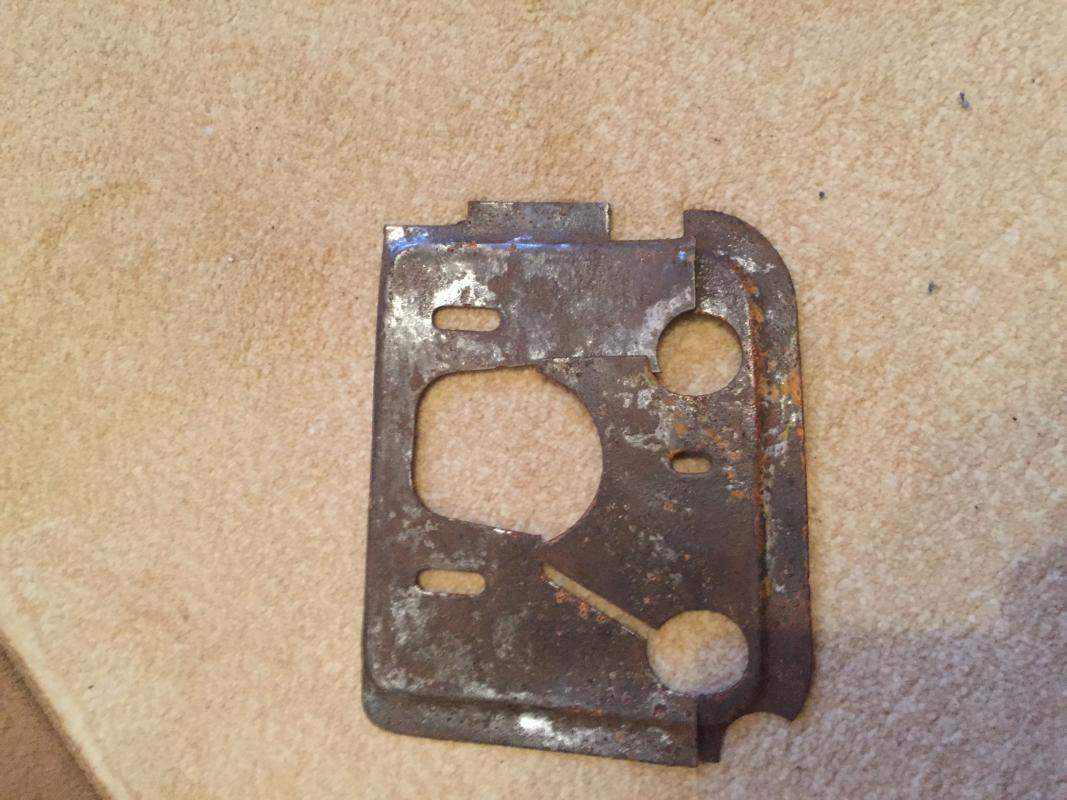

походил несколько часиков..вот итог..не густо но и не пусто..дождь лил весь день..
#19 Дмитрий 1980
Дмитрий 1980
  • 630 сообщений
  • Город:H<
Отправлено 05 Апрель 2015 - 20:00
#20 Дмитрий 1980
Дмитрий 1980
  • 630 сообщений
  • Город:H<
Отправлено 05 Апрель 2015 - 20:03
по крышке подскажите одна внутренний диаметр 65 мм наружный 80, вторая 70 и 80 соответственно..
ну и по остальным кроме подкладки под рессоры и крабов, ..и ручника
