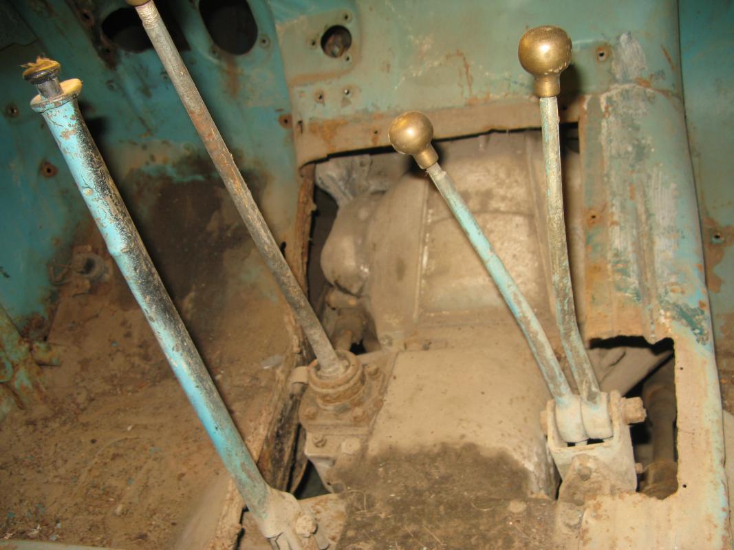

Fenrir 4 Жалоба Опубликовано: 5 апреля 2015 Тяга к 69-му появилась ещё в подростковом возрасте, рядом со школой стоял газончик и я ходил на него глазеть, даже пробовал батю уломать купить его, но не срослось. Прошло время и тут недавно опять накатило, предлагаю отцу купить на двоих газона и он соглашается. Залез на авито, нашёл интересный вариант в Вышнем Волочке, поехали смотреть, нормальная не уколхоженная ашка, на ходу, но дикий косяк с документами был, не взяли. В итоге купили восьмиместку, не за дорого. Она была частично разобрана и сильно уколхожена. В общем какие у нас планы, хотим внешне максимально приблизить к оригиналу, но в тоже время хочется чтоб можно было долго ездить не парясь. На момент покупки на машине стоял двигатель (как я понял) 414, с уазокоробкой и раздаткой. Двигатель был без навесного и мы его не заводили, поэтому хотим сразу снять и отдать на переборку. В машинах я не очень шарю, больше по мотоциклам, поэтому возникает много вопросов. Очень надеюсь на помощь опытных людей) 2 Цитата Поделиться сообщением Ссылка на сообщение Поделиться на других сайтах
Fenrir 4 Жалоба Опубликовано: 5 апреля 2015 На газике стояла немыслимая самопальная крыша, возможно слепленная из нысы или рафа, вроде шишигины двери и непонятный лючёк вентиляции. Крыша мешала затолкать газика в гараж и была сразу срезана. Есть вопрос, какие стоят мосты на этом газоне? Цитата Поделиться сообщением Ссылка на сообщение Поделиться на других сайтах
Fenrir 4 Жалоба Опубликовано: 5 апреля 2015 (изменено) При удалении колхоза возникла потребность в дверях, заднем борту, наружной рамки стекла. Возможно есть у кого не за дорого под восстановление? Что планируется сделать. Хочу поставить телескопические уазовские амортизаторы. Также стоит вопрос с основным баком, на момент покупки его не было вообще, как я понял его сняли при установке другой кпп и раздатки, подскажите, кто как решил эту проблему? Постоянно заправлять доп бак я думаю не вариант, да и пустующая дырка в левом борту выглядит не очень, заваривать не хочется. Изменено 5 апреля 2015 пользователем Fenrir Цитата Поделиться сообщением Ссылка на сообщение Поделиться на других сайтах

Амиго69 1 164 Жалоба Опубликовано: 5 апреля 2015 (изменено) А как определить что рама уаз? И почему тогда на ней нет кронштейнов под телескоп. аморты? С ашкой всё очень сложно было, рама б/н, двигатель б/н , номер кузова различается одной цифрой, а к тому же хозяина нет в живых, а наследник был не очень заинтересован помочь мне. Рама - УАЗ-469... выпуска до 1986 года ( скорее всего 70-х годов ). Сие видно по передним серьгам рессор ( задняя ось передних рессор - типично УАЗовская, с ГАЗ-69 не перепутать! ), амортизаторы на ранних УАЗах были рычажные ( как на ГАЗ-69 ), передние концы лонжеронов и крепления под радиатор - тоже, типично УАЗовские... Заднее колесо стоит не по центру арки - базу выравнивать даже не пытались... ( у УАЗорамы колесная база на 80мм больше ). Подкапотной таблички нет... (номер на кузове, на правой левой косынке... есть ли?) - если номеров нет... а в документах они есть... это ГЕМОРРОЙ! Двери купить можно. А проемы дверей - как восстанавливать? Да и весь кузов... довольно уставший! Не хочется огорчать очередного больного в нашей палате... если б я был врач, сказал бы: " Больной! Не спорьте... Только в морг! " Но... может вам донора ( по кузову...) поискать... желательно с документами ( с номером кузова ). Изменено 5 апреля 2015 пользователем Амиго69 2 Цитата Поделиться сообщением Ссылка на сообщение Поделиться на других сайтах
Fenrir 4 Жалоба Опубликовано: 5 апреля 2015 Рама - УАЗ-469... выпуска до 1986 года ( скорее всего 70-х годов ). Сие видно по передним серьгам рессор ( задняя ось передних рессор - типично УАЗовская, с ГАЗ-69 не перепутать! ), амортизаторы на ранних УАЗах были рычажные ( как на ГАЗ-69 ), передние концы лонжеронов и крепления под радиатор - тоже, типично УАЗовские... Заднее колесо стоит не по центру арки - базу выравнивать даже не пытались... ( у УАЗорамы колесная база на 80мм больше ). Подкапотной таблички нет... (номер на кузове, на правой левой косынке... есть ли?) - если номеров нет... а в документах они есть... это ГЕМОРРОЙ! Двери купить можно. А проемы дверей - как восстанавливать? Да и весь кузов... довольно уставший! Не хочется огорчать очередного больного в нашей палате... если б я был врач, сказал бы: " Больной! Не спорьте... Только в морг! " Но... может вам донора ( по кузову...) поискать... желательно с документами ( с номером кузова ). Благодарю за информацию, что-то я и не додумался что рама уазовская. Номер на косынке есть с птс совпадает. Цитата Поделиться сообщением Ссылка на сообщение Поделиться на других сайтах
Амиго69 1 164 Жалоба Опубликовано: 5 апреля 2015 Тогда вашу косынку... да на новый кузов! По деньгам выйдет на ту же сумму, что и восстановление... этих... святых мощей! 3 Цитата Поделиться сообщением Ссылка на сообщение Поделиться на других сайтах
Fenrir 4 Жалоба Опубликовано: 6 апреля 2015 Блин, совсем запутался. Уважаемые знатоки, подскажите, у меня стоит двигатель, кпп, рк уазовские, на уазовской раме? В птс написано модель двигателя 21-,,,,,,, на двигателе же выбито 4146. Мощность в птс 52 л.с, как я понимаю это вообще мощность родного м-20? И если все агрегаты уаз стоят на раме уаз 469, то рессоры тоже уаз? Прошу не кидаться тапками, так как почти полный нуб в этой теме. Читаю форум, всё больше запутываюсь и не решу как поступить с переносом рессор, чтобы сделать нужную базу, прочитал, что можно какие-то пластины фигурные поставить не срезая родных креплений. Цитата Поделиться сообщением Ссылка на сообщение Поделиться на других сайтах

Амиго69 1 164 Жалоба Опубликовано: 7 апреля 2015 (изменено) Блин, совсем запутался. Уважаемые знатоки, подскажите, 1) у меня стоит двигатель, кпп, рк уазовские, на уазовской раме? 2) В птс написано модель двигателя 21-,,,,,,, на двигателе же выбито 4146. 3) Мощность в птс 52 л.с, как я понимаю это вообще мощность родного м-20? 4) И если все агрегаты уаз стоят на раме уаз 469, то рессоры тоже уаз? Прошу не кидаться тапками, так как почти полный нуб в этой теме. Читаю форум, всё больше запутываюсь и не решу как поступить с переносом рессор, чтобы сделать нужную базу, прочитал, что можно какие-то пластины фигурные поставить не срезая родных креплений. 1) Так точно! 2) Не верьте ПТС ( менты тоже люди... и иногда ошибаются ) верьте цифрам на блоке - они более материальны. 3) Мощность 52л.с. - это М20. ГАЗ21...451М... УМЗ-414...417 имеют мощность 75...90л.с. (зависит от бензина 72...76(80)...92 ) Обычно в ГАИ не особо парятся... и ставят всем 75л.с. ( что, в общем-то всех устраивает ) 4) Так точно, рессоры УАЗ! Тапками не кидал... На прямой вопрос всегда готовы помочь... По исправлению колесной базы народ уже написал. P.S. По поводу восстановления данного аппарата: -Ну, выкидывать на помойку... наверное не стоит! Ведь ходовая жива ( пусть и от УАЗа...)! -По восстановлению кузова есть 3 варианта: 1.Купить Б/У кузов... ну как бы... немного поновее вашего ( чтоб хотя бы двери были и геометрия в норме ) и перенести на него вашу косынку с номером. Это 20...60тыс.руб ( кузов ) + 15...30тыс.руб на доведение его( кузова ) до "идеала". 2.Если вы сварщик ( ...или хотите им стать): Купить совсем гнилой кузов ( дверные проемы обычно остаются целыми ) и порезав его на куски восстанавливать ваш кузов. "Гнилушка" - от 0... до 5тыс.руб + новые двери 5...15тыс.руб + 6 месяцев работы сварщика ( если сам не сварщик... готовь 50...80тыс.руб!) 3.Купить новый ( совсем новый!) кузов. И получить хороший авто. Новый кузов 60...100тыс.руб - как повезет... ( бывает и за... 30 !!! ). Изменено 7 апреля 2015 пользователем Амиго69 Цитата Поделиться сообщением Ссылка на сообщение Поделиться на других сайтах
Виктор 59 975 Жалоба Опубликовано: 7 апреля 2015 (изменено) Проемы дверей можно восстановить. На форуме ведь частенько кузова режут. Нужны по сути передние и задние стойки проемов. Т.к. двери 66 уже расстояния между родными стойками, то есть надежда, что родные стойки сильно не тронуты сварщиком и под слоем шпакли их можно обнаружить. Как-то изучал подобный колхоз с дверями от 66. В крайнем случае заднюю стойку можно изготовить, а переднюю найти здесь на "разборке". Вроде кузовок живой, особой гнили я не вижу, правда и фоток подробных тоже нет. ps Думаю, что концепция восстановления данного авто еще будет меняться его владельцем по мере понимания того, с чем он "связался" А связался он с ГАЗоном! Добро пожаловать! Ну и запастись терпеньем в восстановлении и вперед - осваивать сварочное дело! Изменено 7 апреля 2015 пользователем Виктор 59 Цитата Поделиться сообщением Ссылка на сообщение Поделиться на других сайтах
Fenrir 4 Жалоба Опубликовано: 7 апреля 2015 1) Так точно! 2) Не верьте ПТС ( менты тоже люди... и иногда ошибаются ) верьте цифрам на блоке - они более материальны. 3) Мощность 52л.с. - это М20. ГАЗ21...451М... УМЗ-414...417 имеют мощность 75...90л.с. (зависит от бензина 72...76(80)...92 ) Обычно в ГАИ не особо парятся... и ставят всем 75л.с. ( что, в общем-то всех устраивает ) 4) Так точно, рессоры УАЗ! Тапками не кидал... На прямой вопрос всегда готовы помочь... По исправлению колесной базы народ уже написал. P.S. По поводу восстановления данного аппарата: -Ну, выкидывать на помойку... наверное не стоит! Ведь ходовая жива ( пусть и от УАЗа...)! -По восстановлению кузова есть 3 варианта: 1.Купить Б/У кузов... ну как бы... немного поновее вашего ( чтоб хотя бы двери были и геометрия в норме ) и перенести на него вашу косынку с номером. Это 20...60тыс.руб ( кузов ) + 15...30тыс.руб на доведение его( кузова ) до "идеала". 2.Если вы сварщик ( ...или хотите им стать): Купить совсем гнилой кузов ( дверные проемы обычно остаются целыми ) и порезав его на куски восстанавливать ваш кузов. "Гнилушка" - от 0... до 5тыс.руб + новые двери 5...15тыс.руб + 6 месяцев работы сварщика ( если сам не сварщик... готовь 50...80тыс.руб!) 3.Купить новый ( совсем новый!) кузов. И получить хороший авто. Новый кузов 60...100тыс.руб - как повезет... ( бывает и за... 30 !!! ). Огромное спасибо за пояснения! Отец неплохо варит, есть неплохой инвертор. Шишигины проёмы вырезаны, с правой стороный родные стойки и пороги не пострадали вообще, родную дверь хоть сейчас вещай (занимаюсь поисками). С левой стороны передняя стойка тоже не пострадала, а заднюю нужно будет вваривать. Задний борт тоже поставится нормально, родной проём не тронут, всё приварено внахлёст сверху. Кузов крепкий, есть пара проблемных мест типа ящик акб, и ещё кой чего. Пол, рундуки в порядке. Цитата Поделиться сообщением Ссылка на сообщение Поделиться на других сайтах
