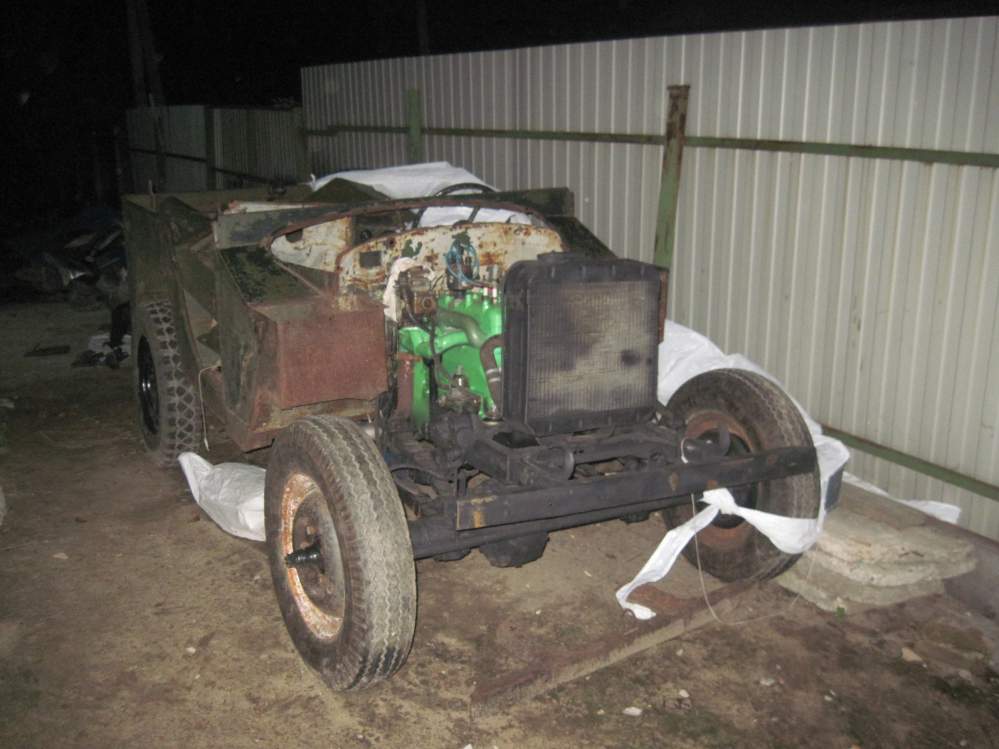

Механик водитель 84 Жалоба Опубликовано: 12 апреля 2015 (изменено) Доброго времени всем. Как ни странно, довольно поздно набрёл на этот форум, зарегистрировался. а про машинку рассказать забыл Свершилось! После 3-х лет поиска я его всё-таки нашёл! ГАЗ-67Б "поздний", зато комплектный процентов на 70% и с документами! Краткая история данного аппарата началась примерно год назад, когда 71-RetroStyl(drive2.ru) кинул ссылку на продажу 67-го в Туле, тогда я чуть-чуть не успел… Потом я его нашёл здесь, на сайте:http://gaz-69.com/forum/viewtopic.php?f=69&t=23986И тут, нежданно-негаданно тот же пользователь снова кидает ссылку на этот аппарат. Я руки в ноги и в Тулу!Что мы имеем на данный момент? Реконструированная платформа(даже заводится и ездит!)+ кузов почти со всем оперением(побит жизнью и поколхожен, хотя и не сильно)+ куча запчастей(в том числе один двигатель и 2 коробки). Планы на будущее: восстановить кузов до рабочего состояния к 9-му мая. После приведения в должный вид и регистрации в ГАИ, начать доводить до ума: ранний капот, колёса и тд. и тп. Изменено 12 апреля 2015 пользователем Механик водитель 2 Цитата Поделиться сообщением Ссылка на сообщение Поделиться на других сайтах

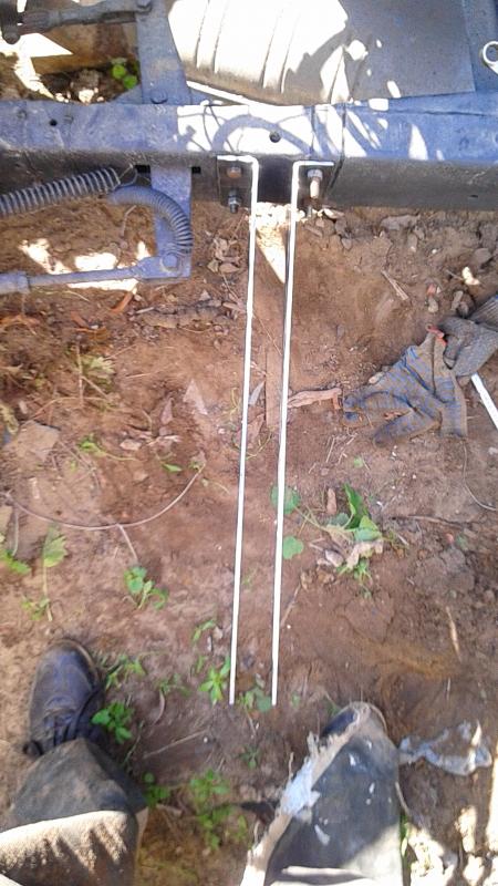

Механик водитель 84 Жалоба Опубликовано: 18 июня 2016 В пятницу выбрался в деревню. Добавил ещё 5 копеек в ремонт: изготовил новые кронштейны кузова/подножек(родных не было вообще). Пошёл по пути Шульца(Ёжик на украинском форуме) Напилил из дуба прокладок/проставок между кузовом и рамой. Вопрос: как располагаются волокна в оригинале? Погнул заготовки для кронштейнов подножек, напиленные ранее. Варил "по месту", чтобы не ошибиться. Сварил. Обточил Примерил кузов. Ну неужели лодка кузова крепится в 4-х точках? Задняя часть(там же сиденье) фактически висит в воздухе? Или я что-то не понимаю? Цитата Поделиться сообщением Ссылка на сообщение Поделиться на других сайтах
PIONER 289 Жалоба Опубликовано: 18 июня 2016 Убери эти проставки полностью ,кузов лежит на раме ,в задней части 4-ре крепления .... 2 на верхней части лонжерона ,2 на треугольнике усиливающем фаркоп ,деревянные проставки подбираются по месту в просветы . 1 Цитата Поделиться сообщением Ссылка на сообщение Поделиться на других сайтах
Механик водитель 84 Жалоба Опубликовано: 18 июня 2016 Убери эти проставки полностью ,кузов лежит на раме ,в задней части 4-ре крепления .... 2 на верхней части лонжерона ,2 на треугольнике усиливающем фаркоп ,деревянные проставки подбираются по месту в просветы . Ну теперь понятно: у меня треугольника нет-поэтому и отверстий не нашёл. Цитата Поделиться сообщением Ссылка на сообщение Поделиться на других сайтах
