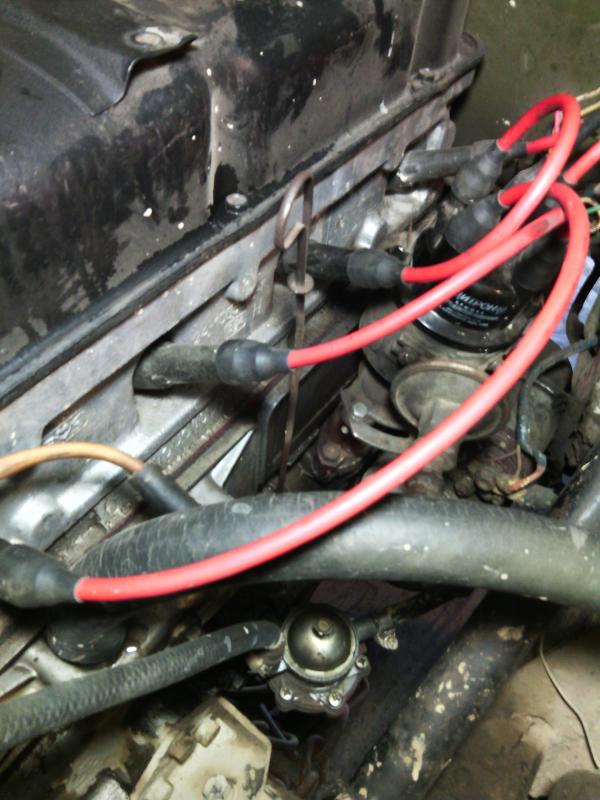

Sergey.mpv 4 Жалоба Опубликовано: 26 апреля 2015 (изменено) Всем здрасти, короч такая беда, вчера завел машину, стаяла всю зиму, завелась с пол оборота, прогрел и решил прокатиться, проехал пару км и начал подниматься в горку и машина стала глохнуть, подъем не крутой, в общем на первой кое как заехал, обороты плавают и когда газ даешь сначала как захлебывается, а потом начинает набирать, в грараже уже начали смотреть че почем, сказали что трамблер стоит неправильно, зажигание или очень позднее или очень раннее, по зубьям вроде неправильно поставлено, свечи выкрутил все добром нагаре, почистил, поставил, завел, когда газ сбрасываеш начинает стрелять, до зимы ездил все нормально было, а сейчас такая фигня, че делать? вот фото трамблера Изменено 26 апреля 2015 пользователем Sergey.mpv Цитата Поделиться сообщением Ссылка на сообщение Поделиться на других сайтах

gazonchik1969 1 642 Жалоба Опубликовано: 26 апреля 2015 и пошто запозднил зажиг.? Цитата Поделиться сообщением Ссылка на сообщение Поделиться на других сайтах

IVAN8 166 Жалоба Опубликовано: 26 апреля 2015 Как трамблер перевернут. Цитата Поделиться сообщением Ссылка на сообщение Поделиться на других сайтах
