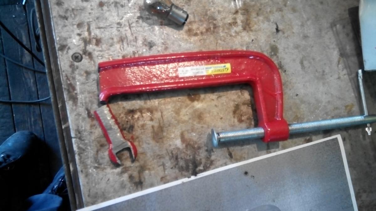

dimboss 29 Жалоба Опубликовано: 21 мая 2015 Попытался сделать рассухариватель. НЕ берите для этих целей китайские струбцины!!!! Цитата Поделиться сообщением Ссылка на сообщение Поделиться на других сайтах
