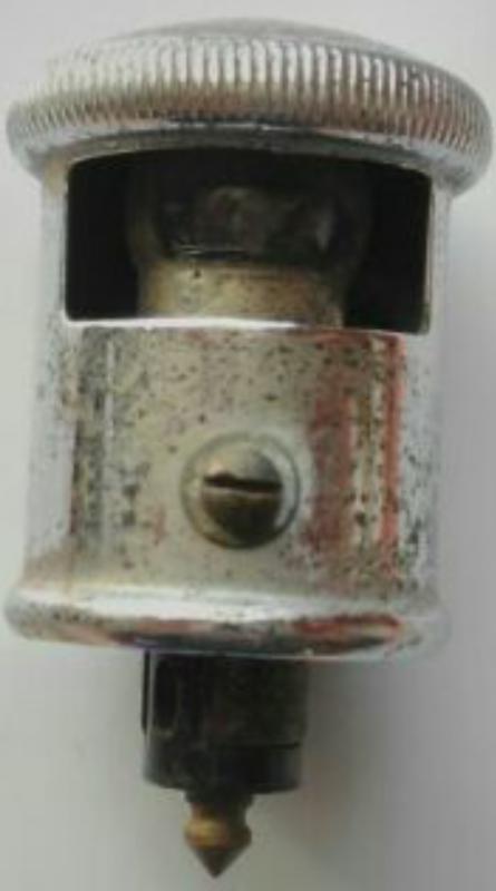

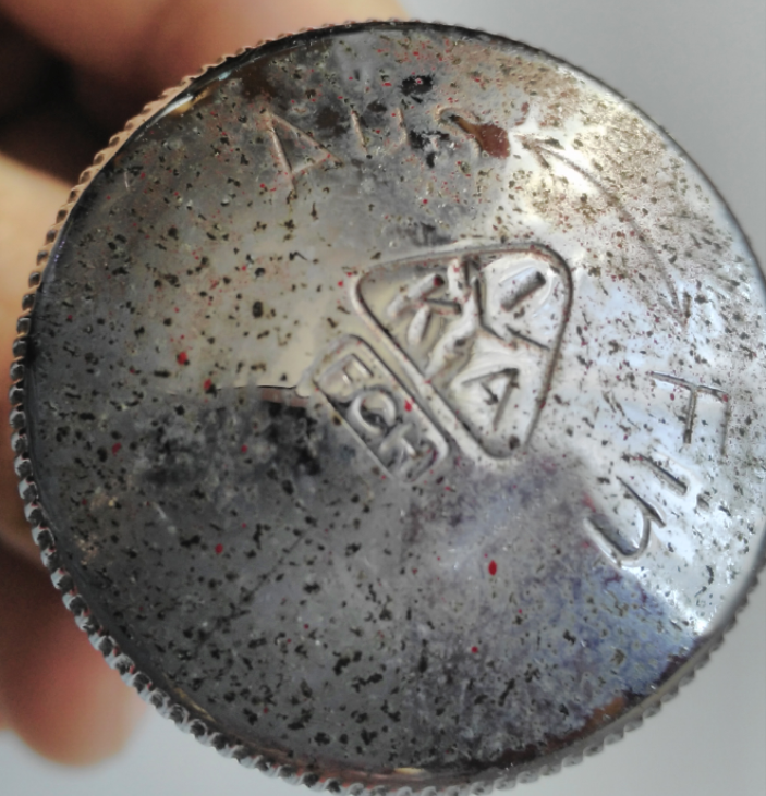

nat 4 568 Жалоба Опубликовано: 15 марта 2016 А в подобном авто есть такой фонарик подсветка? Цитата Поделиться сообщением Ссылка на сообщение Поделиться на других сайтах
трубогиб 4 248 Жалоба Опубликовано: 15 марта 2016 А в подобном авто есть такой фонарик подсветка? Цитата Поделиться сообщением Ссылка на сообщение Поделиться на других сайтах
аллигатор 1 633 Жалоба Опубликовано: 16 марта 2016 НЕТ хрома в этом автомобиле.Основной цвет- защитный. 3 Цитата Поделиться сообщением Ссылка на сообщение Поделиться на других сайтах

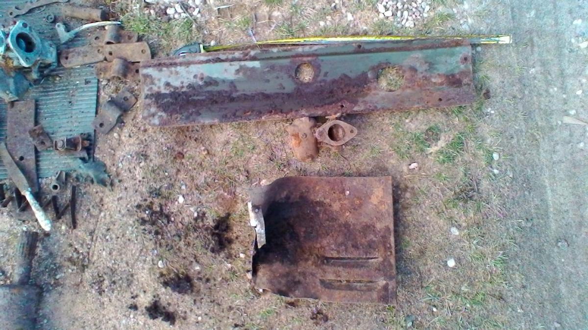

Дмитрий 1980 1 970 Жалоба Опубликовано: 2 апреля 2016 не ленд лиз случаем..??? Цитата Поделиться сообщением Ссылка на сообщение Поделиться на других сайтах
Душман 859 Жалоба Опубликовано: 2 апреля 2016 На 5 и 6 фото слева от большой детали лежит скоба, похожие на джипе под тент на задней стенке стоят. Цитата Поделиться сообщением Ссылка на сообщение Поделиться на других сайтах
Дмитрий 1980 1 970 Жалоба Опубликовано: 7 апреля 2016 вот такая какашка не с приборки какой лизовской Цитата Поделиться сообщением Ссылка на сообщение Поделиться на других сайтах
Душман 859 Жалоба Опубликовано: 8 апреля 2016 На моих авто такого нет. Может радио аппаратура? Цитата Поделиться сообщением Ссылка на сообщение Поделиться на других сайтах
