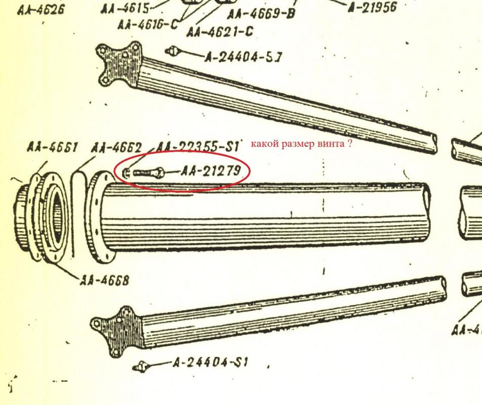

jano 92 Жалоба Опубликовано: 8 июля 2015 помогите .... Цитата Поделиться сообщением Ссылка на сообщение Поделиться на других сайтах
Глебыч 2 267 Жалоба Опубликовано: 8 июля 2015 День добрый! Общая длина - 160 мм,резьба - 15 мм.Диаметр кнопки - 25 мм. 3 Цитата Поделиться сообщением Ссылка на сообщение Поделиться на других сайтах
