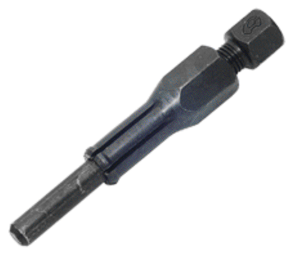

Finn_55 29 Жалоба Опубликовано: 17 июля 2015 Принцип обратного молотка. Цитата Поделиться сообщением Ссылка на сообщение Поделиться на других сайтах
