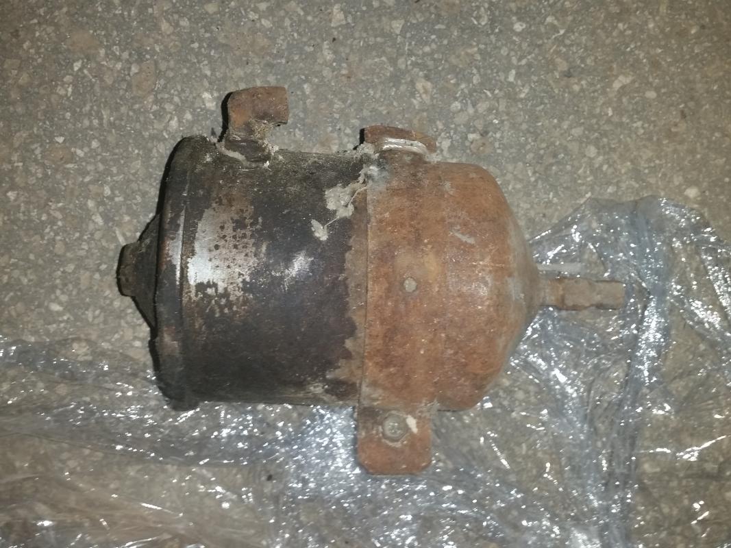

Денис002 818 Жалоба Опубликовано: 8 сентября 2015 Игорь, в продолжении разговора обещанные фото. Не стал откладывать на завтра, сейчас доехал). Это презент, и если подходит, то отправлю. Цитата Поделиться сообщением Ссылка на сообщение Поделиться на других сайтах
