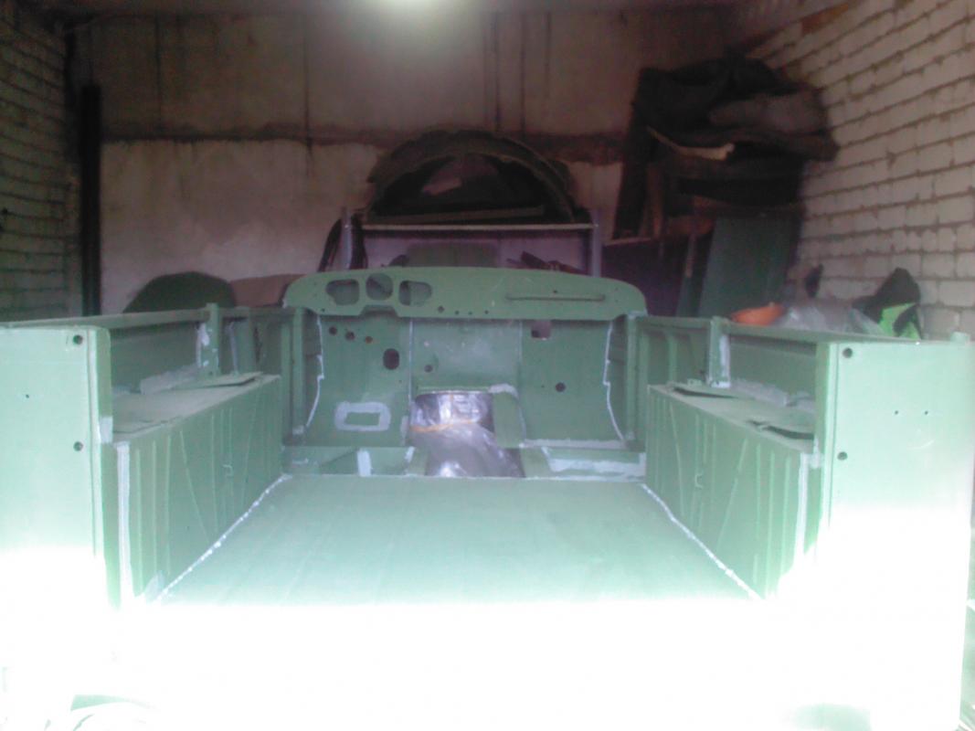

v-biruko 814 Жалоба Опубликовано: 14 января 2016 ПОКРАСКА. Днище кузова было обработано преобразователем ржавчины, отгрунтованно кислотным и простым грунтом , покрыто окрашиваемым антигравием и покрашено после сварочных работ, перед установкой кузова на раму. красить предстояло кузов снутри и снаружи, капот, крылья, жабры, брызговики,борт, решетку. красить решил раптором и купил два комплекта. решил нутрянку открасить в гараже, а полностью облить машину снаружи отогнать к другу -у него большой бокс. нутрянку кузова прошел преобразователем, кислотником . шевным герметиком замазал стыки. заклеил пленкой двиг и коробку . красил пистолетом с дюзой 2мм , в два слоя- получилось гладко, без шагрени. навесные детали красил на улице, развесив их на подставках, воротах, на проволочках и крючках. конец весны-тепло. тоже в два слоя. недельку повесели, посохли и начал я их на машину ставить. то, что снимать уже не предполагалось прикручивалось навсегда, а крылья ставил на несколько болтов . были накинуты бампера, светотехника и номера и в таком виде машина отправилась в свой первый официальный выезд на дорогу, на наружную покраску. заехав в бокс быстренько снял все фары, фонари , панель приборов, кожух кпп. оставил два комплекта Раптора, краску, растворитель- вообщем всё для покраски, и уехал работать работу. через три дня все было готово. машина была открашена снаружи , внутри рундков , полы , торпедо, где нужно промазали швы. шпаклевки ушло немного- в целом кузов был прямой, а пластиковые крылья и капот не шпаклевались вообще. покрытие получилось пупырчатое, шершавое и зеленое- посмотрев на него я понял- это получилась " Жаба", " СТАЛЬНАЯ ЖАБА" . перегнал машину в гараж и оставил на месяц, отпуск, лето, деревня, Пенза. окончательно собирал уже с прошвой, мовилеми новым крепежом. конечно осталось что доделать- пороги, противотуманки, крючочки на новые заменить, но это уже мелочи. основная работа выполнена. и чейто стало грустно- вроде сделал что хотел, это у меня уже есть, а все равно -грустно! 9 Цитата Поделиться сообщением Ссылка на сообщение Поделиться на других сайтах
Greydar 171 Жалоба Опубликовано: 14 января 2016 Классно получилось)))) Цитата Поделиться сообщением Ссылка на сообщение Поделиться на других сайтах
Мещёра 354 Жалоба Опубликовано: 16 января 2016 (изменено) Хорошо получилось, с душой! В машину начал вселяться прежний дух ГАЗика! Впереди все самое интересное, эксплуатация и завистливые взгляды владельцев Крузеров и Патрулей! Но я бы не стал ставить фильтр на крыле, постарался бы запихать его под капот! Молодец, как говорится - дорогу осилит идущий! Изменено 16 января 2016 пользователем Zummerin Цитата Поделиться сообщением Ссылка на сообщение Поделиться на других сайтах
bor_n 123 Жалоба Опубликовано: 29 января 2016 (изменено) Спасибо за рассказ и фотки, порадовался за тебя и машину, свою эпопею вспоминал . А фонарики задние у тебя такие же как на моей ашке У меня правда лифт над рамой чуть меньше :-) и кузов длиннее на 10 см ;-). Фильтр, кстати, под капот влезает. У меня по крайней мере влез, даже вместе с 409 двиглом. Но у меня аккумулятор в багажнике :-) Изменено 29 января 2016 пользователем bor_n Цитата Поделиться сообщением Ссылка на сообщение Поделиться на других сайтах
