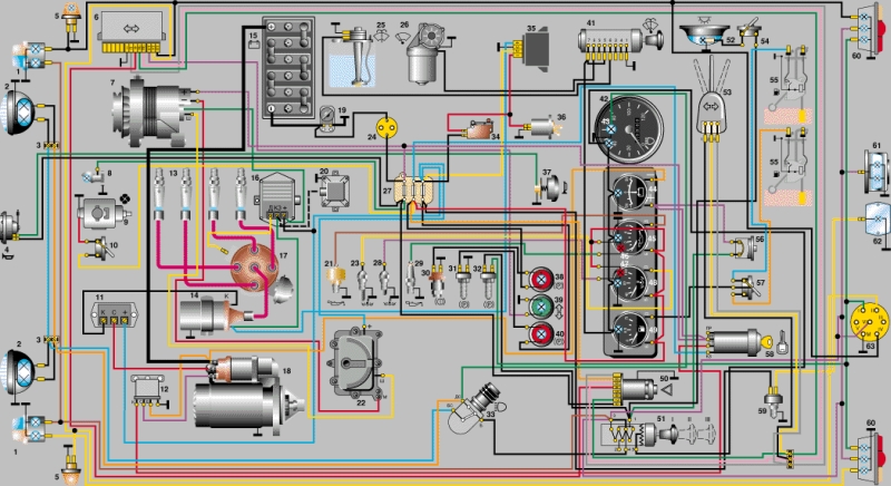

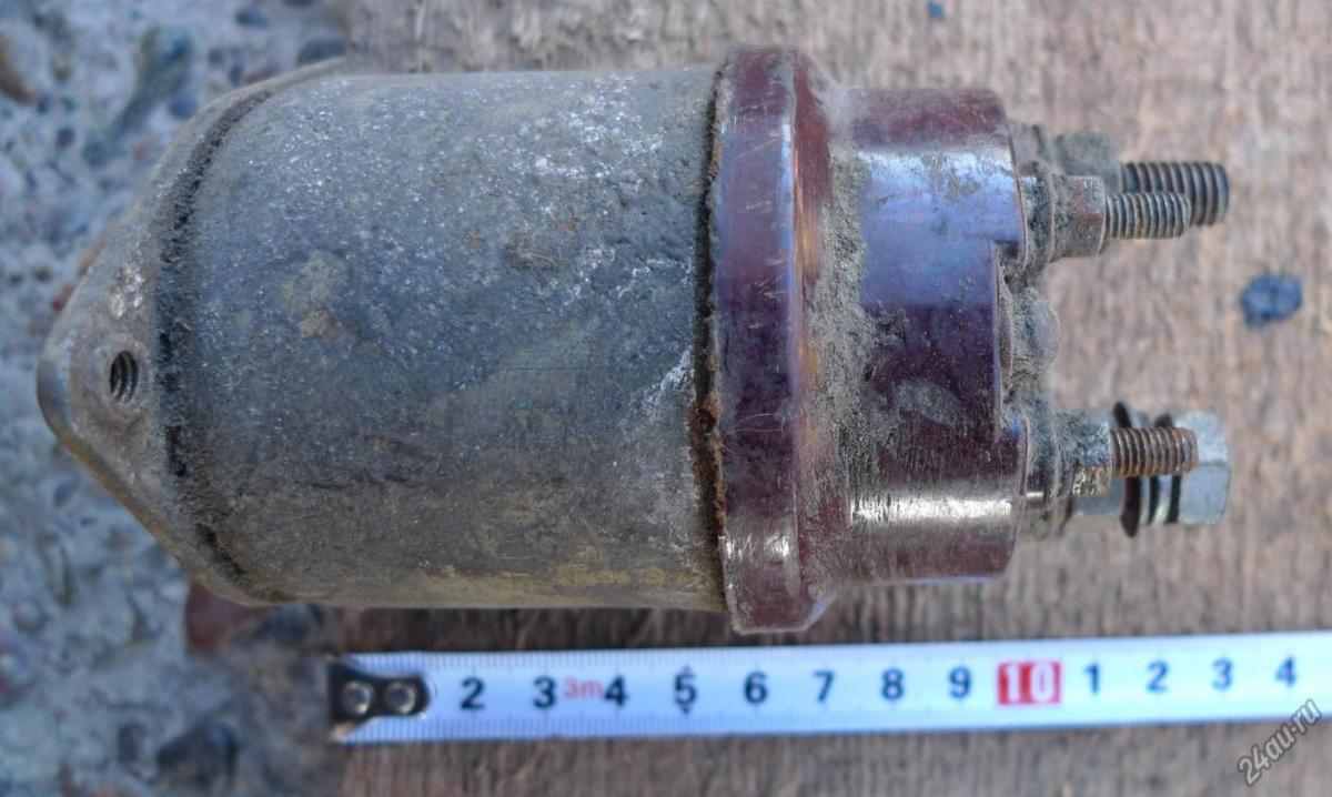

Есть решение этой проблемы я с этим столкнулся, на средний контакт прикруживаешь провод и его цепляешь через постоянный плюс, у меня Газик заводится не ключем, а с кнопки, по этому я его причепил туда, но но при этом постоянный плюс должен присутствовать только при запуске, потом он должен уходить иначе сгорает катушка. раньше эта проблема решалась при помощи четвертого контакта на втягивающей стартера. для хорошего запуска зимой нужно создать тот же эффект.

#5 алексей7365
алексей7365
    Любитель
  • Больше года в клубе
  • PipPipPip
  • 41 сообщений
  • Имя:Алексей
  • Город:Ульяновск
Отправлено 17 Декабрь 2015 - 19:25
это делалось для того чтоб, что обойти тот момент когда стартер забирает всю нагрузку на себя, и этим дать возможность искрооброзованию.
пустил обходной плюс(тумблер, при холодном запуске) с тумблера прям на +коммутатора(безвариаторный). на горячую - заводица и работает через вариатор(обе спиралки)  нурмуль.

Ничего мудрить не надо. Реле стартёра РС507 для этого существует. В момент пуска оно подаёт плюс на вход катушки.

реле стартера еще нужно поставить, а это проверенный и самый простой вариант )))))

Установка реле не сложнее установки тумблера. Плюс контакты на замке зажигания подгорать не будут - силовой ток через реле пойдёт.
