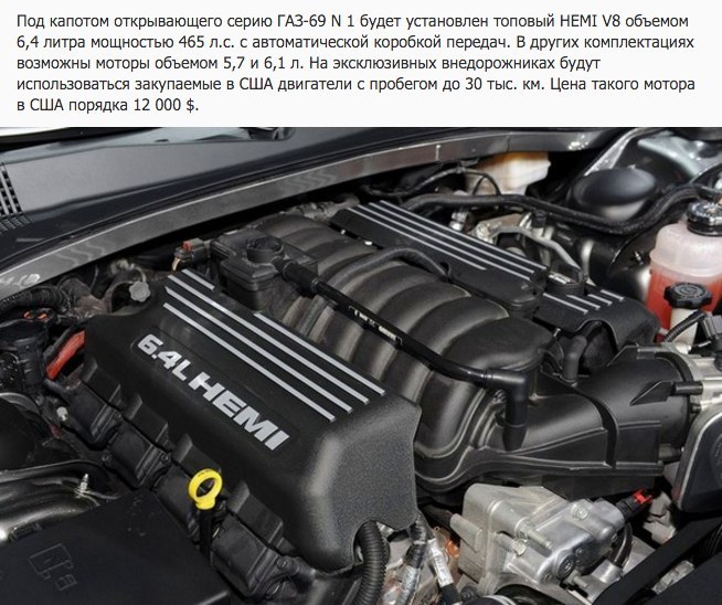

sasa4x4 285 Жалоба Опубликовано: 8 декабря 2015 (изменено) Есть к чему стремиться! Это тоже должно пройти регистрацию, но это так, лирика. Изменено 8 декабря 2015 пользователем sasa4x4 Цитата Поделиться сообщением Ссылка на сообщение Поделиться на других сайтах
Midved 334 Жалоба Опубликовано: 8 декабря 2015 Второе сначала должно влезть под капот первого, а потом мелкая ерунда с регистрацией. Цитата Поделиться сообщением Ссылка на сообщение Поделиться на других сайтах
Гость Юрий72 Жалоба Опубликовано: 8 декабря 2015 (изменено) Ну это уже производство, пусть и мелкосерийное, с соответствующей документацией. Правда, тут от газика ничего нет, кроме условного внешнего вида передней части и боковин кузова. Изменено 9 декабря 2015 пользователем Юрий72 Цитата Поделиться сообщением Ссылка на сообщение Поделиться на других сайтах
Амиго69 1 164 Жалоба Опубликовано: 8 декабря 2015 (изменено) Есть к чему стремиться! Это тоже должно пройти регистрацию, но это так, лирика. К чему тут стремиться? Цена запчастей из которых ЭТО сделано.... ну допустим ...1млн. рублей. Цена работы... ( обычно равна стоимости материала ) ... еще 1млн. рублей. Навар производителя ( артель "РОГА и КОПЫТА"... никаких инженеров и конструкторов там нет и в помине! ) 1млн.руб. Вопрос: зачем нужен еще один млн. руб? Цена ведь 4млн.... не так ли? Ответ : а это как раз цена регистрации этого "колхоза"! За эти деньги можно "нагнуть" любые институты ( НАМИ, МАДИ, ЦАГИ... хоть черта лысого!)... которые напишут любые "сертификаты" на эту кракозябру! При очередной "смене власти" все эти бумажки... могут стать недействительными! Ибо ничего там ( в машине) по настоящему не рассчитывалось! И вы хотите к этому стремиться? Изменено 8 декабря 2015 пользователем Амиго69 1 Цитата Поделиться сообщением Ссылка на сообщение Поделиться на других сайтах

sasa4x4 285 Жалоба Опубликовано: 8 декабря 2015 Нет! Ни к этому! Но задумка сама по себе интересная. Очень бы хотелось посмотреть решение размещения агрегатов на РОДНОЙ раме(именно так они обещают, кузов и рама родные). Опять-же как они вклячат двигатель в это подкапотное пространство. Да совершенно верно, оценивают они её в четыре миллиона. Заказы принимают!!! Цитата Поделиться сообщением Ссылка на сообщение Поделиться на других сайтах
TIGER 508 Жалоба Опубликовано: 8 декабря 2015 Сергей Трубогиб туда звонил, они ничего не знают про Клуб ГАЗ-69, не знают, что есть профильные форумы, и кузов от Газика они просто переставляют на шасси Врангеля. И всё! Цитата Поделиться сообщением Ссылка на сообщение Поделиться на других сайтах
