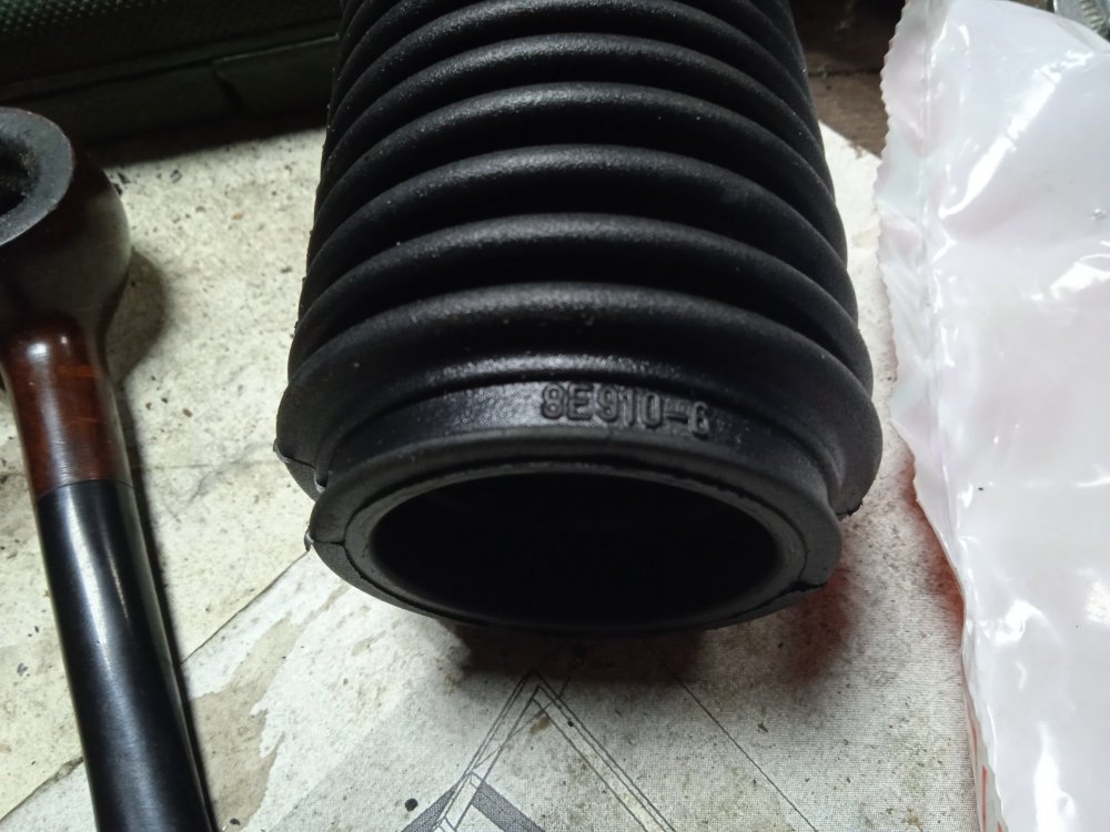

Федот68 4 344 Жалоба Опубликовано: 29 октября 2022 (изменено) уря. поиск живьём по автолабазам дал результат. Пыльник рулевой рейки " Пассат под ГУР" внутренний размер по большому концу - Ф41 мм( по моим замерам) внутренний размер по маленькому - Ф25 мм. Что немаловажно - на ощупь пыльник из качественной резины( а не из калямой пластмассы, как корейские пыльники рулевых реек, которых целое стадо пересмотрел) на фото упаковка с данными изготовителя. и сам пыльник ( письмена, что на нем - тоже можно разглядеть) Так что думаю - вполне рабочая схема замены шлицевой на " тонком" уазокардане. кто с доступом к токарке ( выточить переходные втулки, прально разрезать старый вал, прально его в станке собрать) - " на сторону" остаётся только балансировка вала в сборе. кроме заведомо лучшего качества - ещё и есть возможность заменить расход денег расходом собственного рабочего времени. Изменено 29 октября 2022 пользователем Федот68 1 Цитата Поделиться сообщением Ссылка на сообщение Поделиться на других сайтах
Федот68 4 344 Жалоба Опубликовано: 29 октября 2022 на вилку ( " по большому") пыльник пришлось одеть через " портянку" . подошел прекрасно кусок шланга от 2108 ,что с мотора на радиатор. Просто валялся рядом радиатор восьмеркин со шлангами:-)) в качестве хомутов - пластиковые стяжки. Впрочем - они нынче и по штату на пыльники рулевых реек ставятся... Цитата Поделиться сообщением Ссылка на сообщение Поделиться на других сайтах
Федот68 4 344 Жалоба Опубликовано: 18 января 2024 От. прошлым летом ( в.. августе или июле 2023) подколол меня этот " пыльник рулевой рейки":-)) Еду по трассе, никого не трогаю.. Пришпорил " коня" до 115-120 км/ч... Бах. и потом клёкот , очень по звуку похожий на.. как в детстве " трещотки" из куска пластика на велики ставили ( шоп по спицам " трещали"). Останавливаться не стал. Ещё 50 км " до дому" доехал. лопнул сей " рейкин" пыльник. В розочку. Ну и ошметками аккурат о край " колокола" трещал... Замена на " пыльник ШРУСа универсальный". правда " портянку" из шланга пришлось удвоить, подобрав ещё кусок шланга, надевающийся сверху плотно на первый. итого . с " вилкиного" конца бутерброд из двух шлангов " от радиатора "( думаю не стоит брать новомодный " синий силикон" по причине " не МБС") и " универсальный " пыльник для шруса ( он так и продаётся - имеет с широкого конца три или четыре диаметра посадки) ну и пластиковые стяжки. Смазка - я ШРУС-4 набиваю в шлицевые. на марке смазки не настаиваю - дело вкуса. С тех пор полёт нормальный. Цитата Поделиться сообщением Ссылка на сообщение Поделиться на других сайтах
