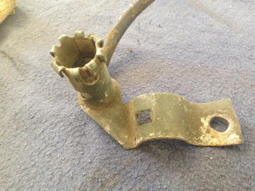

соболь040 530 Жалоба Опубликовано: 22 марта 2016 Всем доброго времени суток. Потихоньку начинаю готовить приборы и прочее электрооборудование для установки на ГАЗ 67, в процессе разбирательства в ящиках обнаружил некий девайс назначение которого не могу определить. На подсветку приборов не годиться, кронштейн не тот, хотя немного похоже. Мог бы предположить что это подкапотная лампа, но насколько я понимаю подобной лампы на 67 не устанавливалось. Возможно я ошибаюсь, а может это просто от другого автомобиля. Прошу помочь определить принадлежность этой милой железячки. Свое мнение по возможности подкрепляйте фото или сканами документов, я думаю так будит интересней. Цитата Поделиться сообщением Ссылка на сообщение Поделиться на других сайтах
dud67 183 Жалоба Опубликовано: 23 марта 2016 Вот объяснил же! Выгни кронштейн как он был до и будет подсветка приборов! 1 Цитата Поделиться сообщением Ссылка на сообщение Поделиться на других сайтах

GGG 44 Жалоба Опубликовано: 23 марта 2016 Eto poznii variant. Stavili na raznie mashini. Na Gaz - 67 dolzen bits nemnoshko drugoi formi. Цитата Поделиться сообщением Ссылка на сообщение Поделиться на других сайтах
kia 34 Жалоба Опубликовано: 23 марта 2016 Если не ошибаюсь с ГАЗ-51. Подкапотная подсветка. Цитата Поделиться сообщением Ссылка на сообщение Поделиться на других сайтах

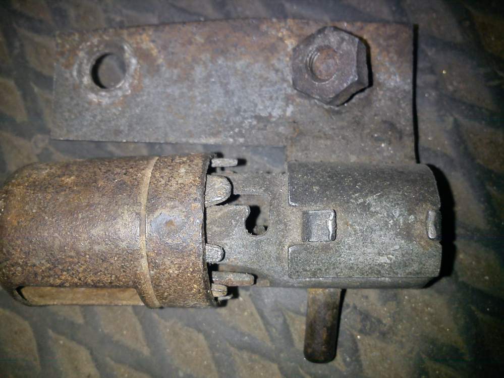

соболь040 530 Жалоба Опубликовано: 23 марта 2016 Если я правильно понял из нашего обсуждения, на ГАЗ 67 должна стоять лампа как на фото приведенных ниже. На них видно что кронштейн совершенно другой. Цитата Поделиться сообщением Ссылка на сообщение Поделиться на других сайтах
джон на 69 1 099 Жалоба Опубликовано: 23 марта 2016 Если я правильно понял из нашего обсуждения, на ГАЗ 67 должна стоять лампа как на фото приведенных ниже. На них видно что кронштейн совершенно другой. Если выпрямить планку с отверстиями, оставив угол 90 то получится тоже самое. Планка параллельно патрону как у газ 67. Цитата Поделиться сообщением Ссылка на сообщение Поделиться на других сайтах
ap_67 52 Жалоба Опубликовано: 24 марта 2016 Если я правильно понял из нашего обсуждения, на ГАЗ 67 должна стоять лампа как на фото приведенных ниже. На них видно что кронштейн совершенно другой. Так и есть. Однако Ваш кронштейн тоже можно адаптировать к ГАЗ-67, выпрямив его, и повернув относительно патрона на один выступ, который с торца (их там три, несимметрично расположенных). Придется сделать в кронштейне еще одну прорезь под выступ, из-за их несимметричности. Данный разворот нужен чтобы после установки подсветки на панель, выключатель был доступен. Цитата Поделиться сообщением Ссылка на сообщение Поделиться на других сайтах
соболь040 530 Жалоба Опубликовано: 24 марта 2016 В нашей стране все умеют работать напильником))), так что если не будит других вариантов будим "адаптировать" Цитата Поделиться сообщением Ссылка на сообщение Поделиться на других сайтах

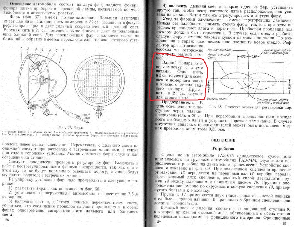

соболь040 530 Жалоба Опубликовано: 2 апреля 2016 С лампой вроде разобрались, чуть позже выложу фото что в результате получилось. Позволю себе продолжить тему фонарей. Если вопрос покажется "детским" прошу очень громко не смеяться. В книге Вассермана так описан задний фонарь и его принцип работы: " Задний фонарь имеет лампочку с двумя нитями. Одна нить в 3 св. служит для освещения номерного знака и красного стекла заднего фонаря. Другая нить в 21 св. служит для стопсигнала." ВНИМАНИЕ ВОПРОС: как выглядит правильный 6в задний фонарь для автомобиля 1952 года выпуска??? Цитата Поделиться сообщением Ссылка на сообщение Поделиться на других сайтах

Шypик. 224 Жалоба Опубликовано: 23 мая 2019 Ваш фонарик тракторный - освещение панели приборов ДТ-54 Цитата Поделиться сообщением Ссылка на сообщение Поделиться на других сайтах
