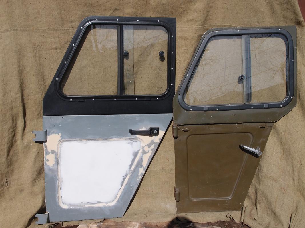

Амиго69 1 164 Жалоба Опубликовано: 1 октября 2016 (изменено) Заготовка ( дверь 469 ) и результат ( дверь по мотивам ГАЗ-69 ). Дверь - новодел и дверь ГАЗ-69 штатная. Обе с надставками УАЗ. Изменено 1 октября 2016 пользователем Амиго69 4 Поделиться сообщением Ссылка на сообщение Поделиться на других сайтах

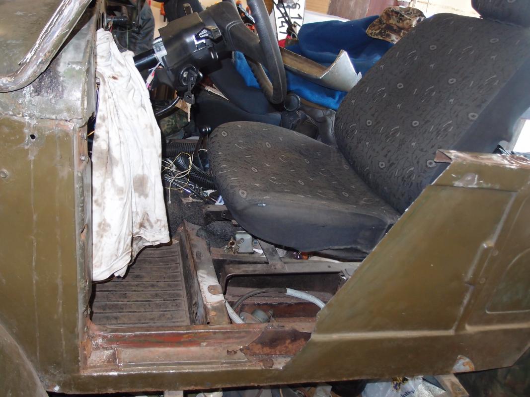

Амиго69 1 164 Жалоба Опубликовано: 1 октября 2016 (изменено) Расширение дверного проема. Что было... и что стало: Примерка двери. Изменено 1 октября 2016 пользователем Амиго69 7 Поделиться сообщением Ссылка на сообщение Поделиться на других сайтах

Стакан 1 978 Жалоба Опубликовано: 1 октября 2016 (изменено) Я не фанат "тюнинга", но мне вот работа понравилась - очень гармонично получилось по стилю. Хоть и трудоемко. Но пару вопросов мне покоя не дают! 1) Крепление дверей к кузову у УАЗа выглядит совсем иначе, чем у ГАЗ-69. Двери УАЗа крепятся к боковой поверхности кузова, штатные места ГАЗона никак не подойдут, если не переварить петли. Петли же у тебя оставлены УАЗкины. Как это будет решено? 2) Очень интересно посмотреть - как, под высоту этих дверей, будет нарощена вся боковина по кругу! Изменено 1 октября 2016 пользователем Стакан 1 Поделиться сообщением Ссылка на сообщение Поделиться на других сайтах
Амиго69 1 164 Жалоба Опубликовано: 1 октября 2016 (изменено) ..................................... Но пару вопросов мне покоя не дают! 1) Крепление дверей к кузову у УАЗа выглядит совсем иначе, чем у ГАЗ-69. Двери УАЗа крепятся к боковой поверхности кузова, штатные места ГАЗона никак не подойдут, если не переварить петли. Петли же у тебя оставлены УАЗкины. Как это будет решено? 2) Очень интересно посмотреть - как, под высоту этих дверей, будет нарощена вся боковина по кругу! 1. Крепление дверных петель как раз проблем не вызывает. Привинтить петли к плоскому листу обшивки ( ну, под ним понятно будут закладные гайки...) - что может быть проще? И регулировать дверь в проеме, при таких петлях, гораздо проще - болты их крепления доступны и при открытых дверях, и при закрытых. Регулировка двери при штатных 69-х петлях гораздо гемморойней... 2. Наращивание... всей боковины по кругу ... тоже не обязательно: главное нарастить вокруг дверного проема, для этого достаточно разогнуть... все загибы родного борта. А по кругу... там будут другие панели, которые живут немного... сами по себе ( машина состоит как бы из двух зон: передней и задней...) И не обязательно они во всем должны совпадать. На Ренлере ( с пластиковой крышей ) и некоторых пикапах буржуйских так сделано... вроде ничего так смотрится. Для понятности несколько фоток: Изменено 1 октября 2016 пользователем Амиго69 2 Поделиться сообщением Ссылка на сообщение Поделиться на других сайтах

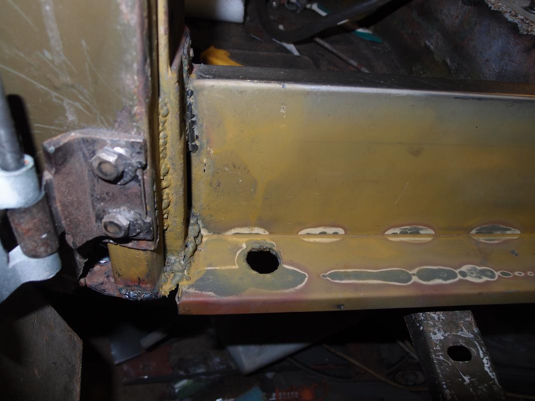

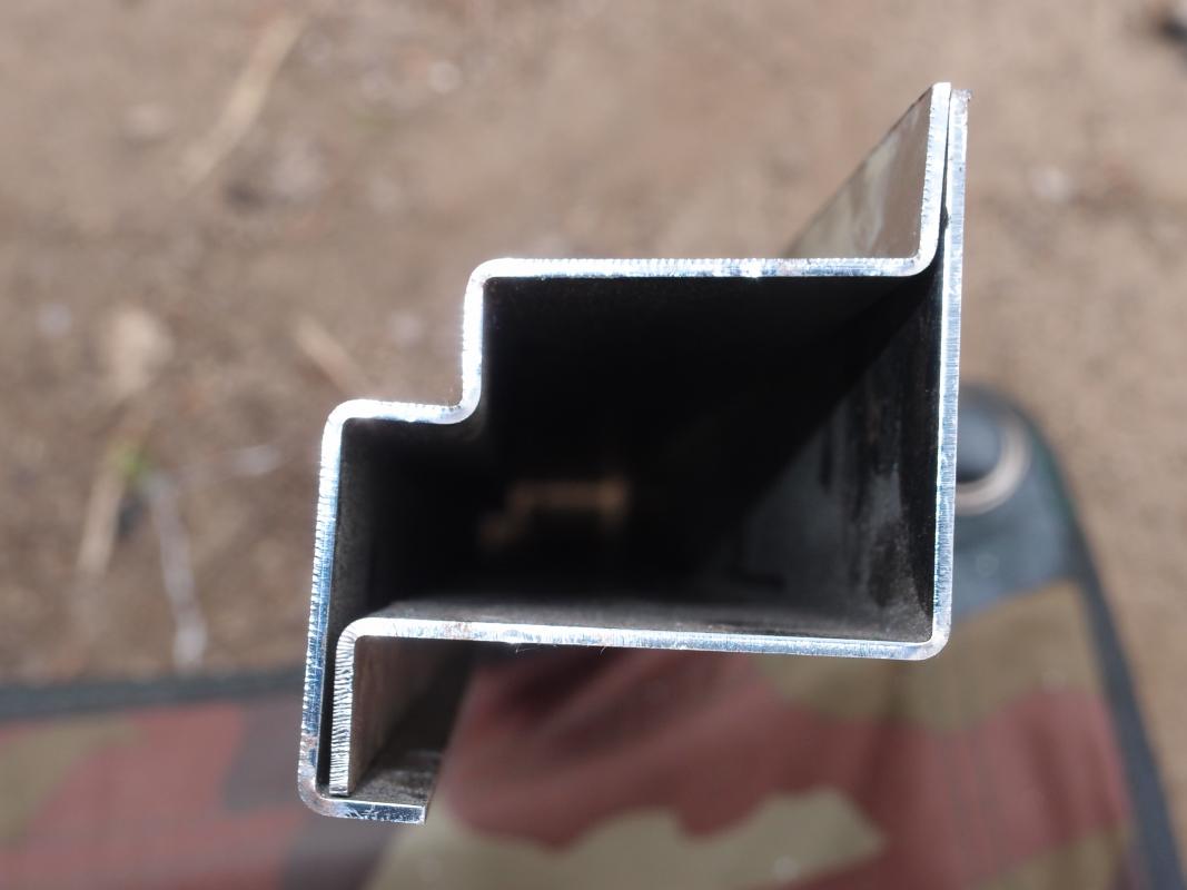

Амиго69 1 164 Жалоба Опубликовано: 1 октября 2016 (изменено) Под расширенные дверные проемы... конечно нужны новые пороги и "косяки" дверей.Пороги штатной ( для ГАЗ-69 ) формы и нужной длины... были заказаны у комрада Виктор59:Дверные "косяки"... нужной формы ( нестандартные ) заказаны у него же. Можете считать это рекламой.В "косяк" хитрым образом было вварено гнездо под шпенек замка. Шпенек крепится винтами к закладной пластине, которая находится внутри обоймы, обойма приварена к гнезду "косяка" с внутренней стороны. На последнем фото обойма стоит поверх закладной пластины, но еще не приварена...В общем ничего нового - это стандартное решение для данного узла. Изменено 1 октября 2016 пользователем Амиго69 5 Поделиться сообщением Ссылка на сообщение Поделиться на других сайтах
Амиго69 1 164 Жалоба Опубликовано: 1 октября 2016 (изменено) Поскольку пороги у ГАЗ-69 закрытой ( коробчатой ) конструкции... и не имеют дренажных отверстий... или все таки имеют? Кто их видел?Будем делать дренаж... Два отверстия на порог достаточно. Размер ( вроде 20мм - могу соврать...) под заглушки от "классики" жигулей.Все внутри загрунтовано кислотным грунтом. Наружная часть порога еще не стоит.Готовый порог будет выглядеть так:А "косяк" так: Изменено 1 октября 2016 пользователем Амиго69 5 Поделиться сообщением Ссылка на сообщение Поделиться на других сайтах

павел1977 96 Жалоба Опубликовано: 2 октября 2016 Теперь двери разной высоты стали, правую тоже переделывать надо Поделиться сообщением Ссылка на сообщение Поделиться на других сайтах
Амиго69 1 164 Жалоба Опубликовано: 2 октября 2016 (изменено) Теперь двери разной высоты стали, правую тоже переделывать надо Двери будут одинаковые с обеих сторон... как и должно быть на нормальном автомобиле. Запаски на боку нет - она будет сзади. АлексейКсогласен. Но он сделал.Исделал хорошо.Повторять он и сам не захохочет Для второй стороны повторим - не проблема! Здорово! ...................................................) Но... Я прикинул время и трудозатраты для (скажем) личного повторения такой двери. И еще раз пришел к тому, что и буду делать - а именно делать обе широких двери практически с нуля. Чисто с моей точки зрения - легче делать, а не переделывать. ................................................................. Тут - каждому свое! Трубогиб... вон раздатки, мосты и машины... с нуля делает! И это замечательно! А я... так, леплю переделки на коленке... в железном гараже! Изменено 2 октября 2016 пользователем Амиго69 6 Поделиться сообщением Ссылка на сообщение Поделиться на других сайтах
