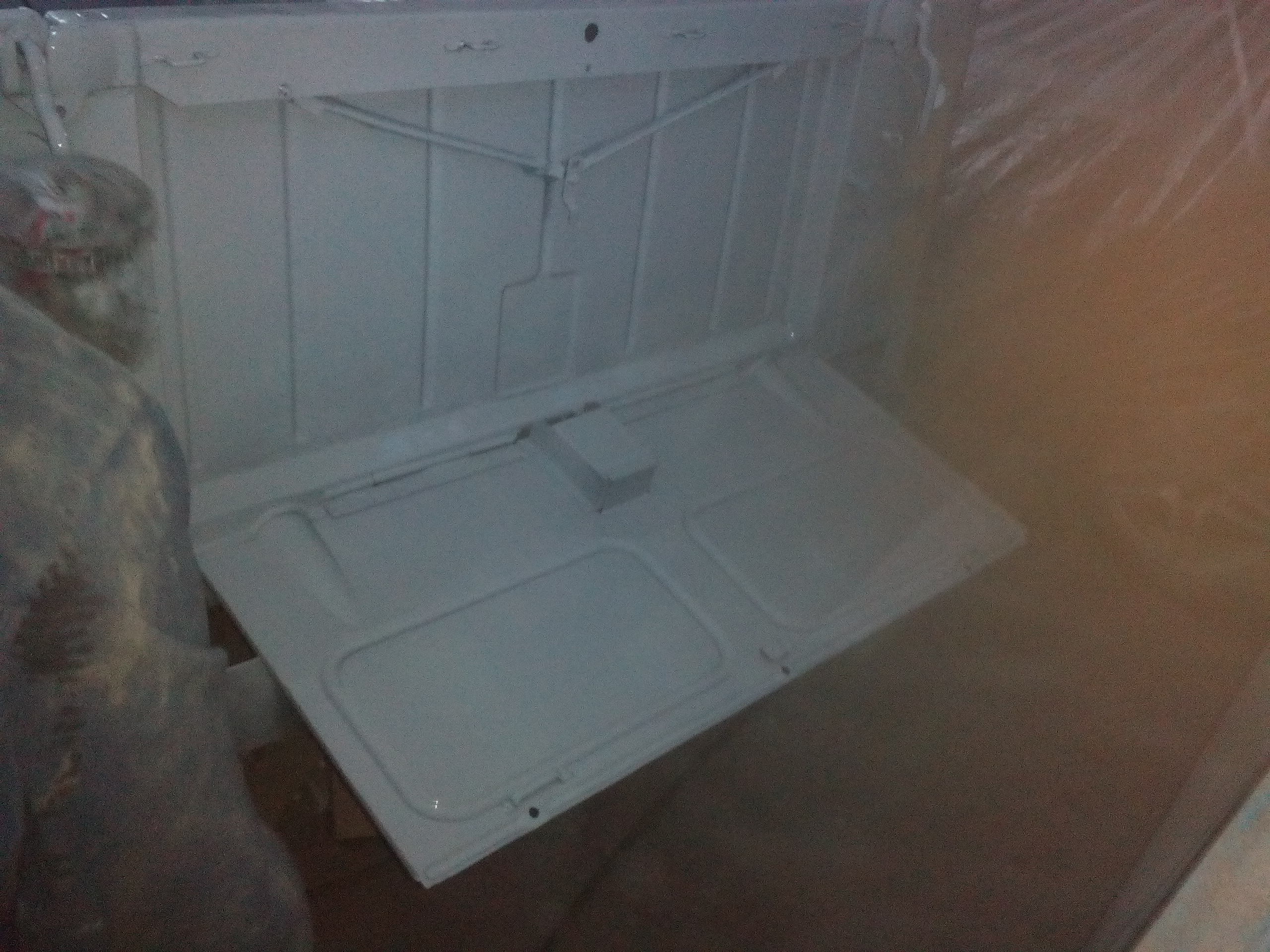

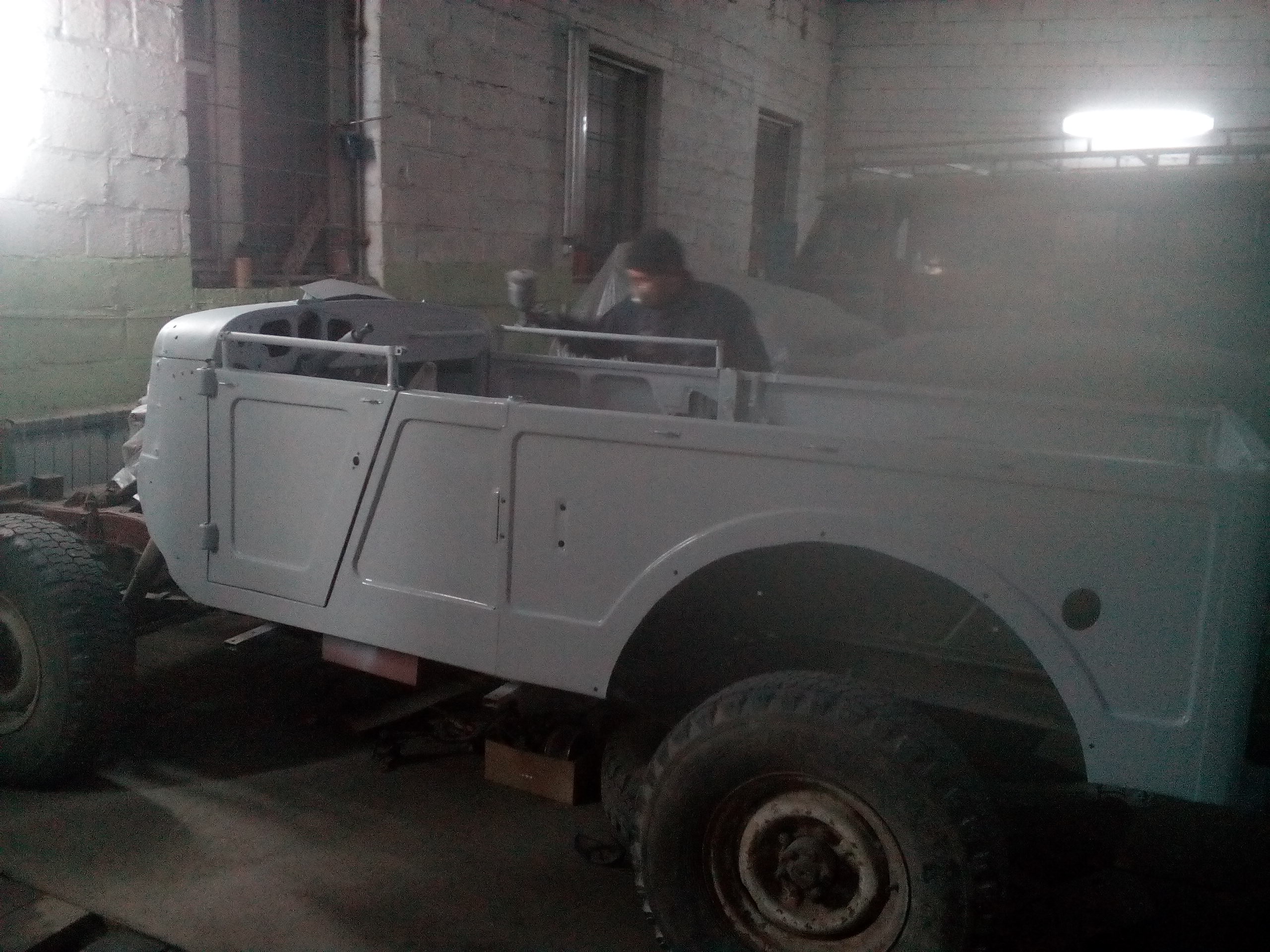

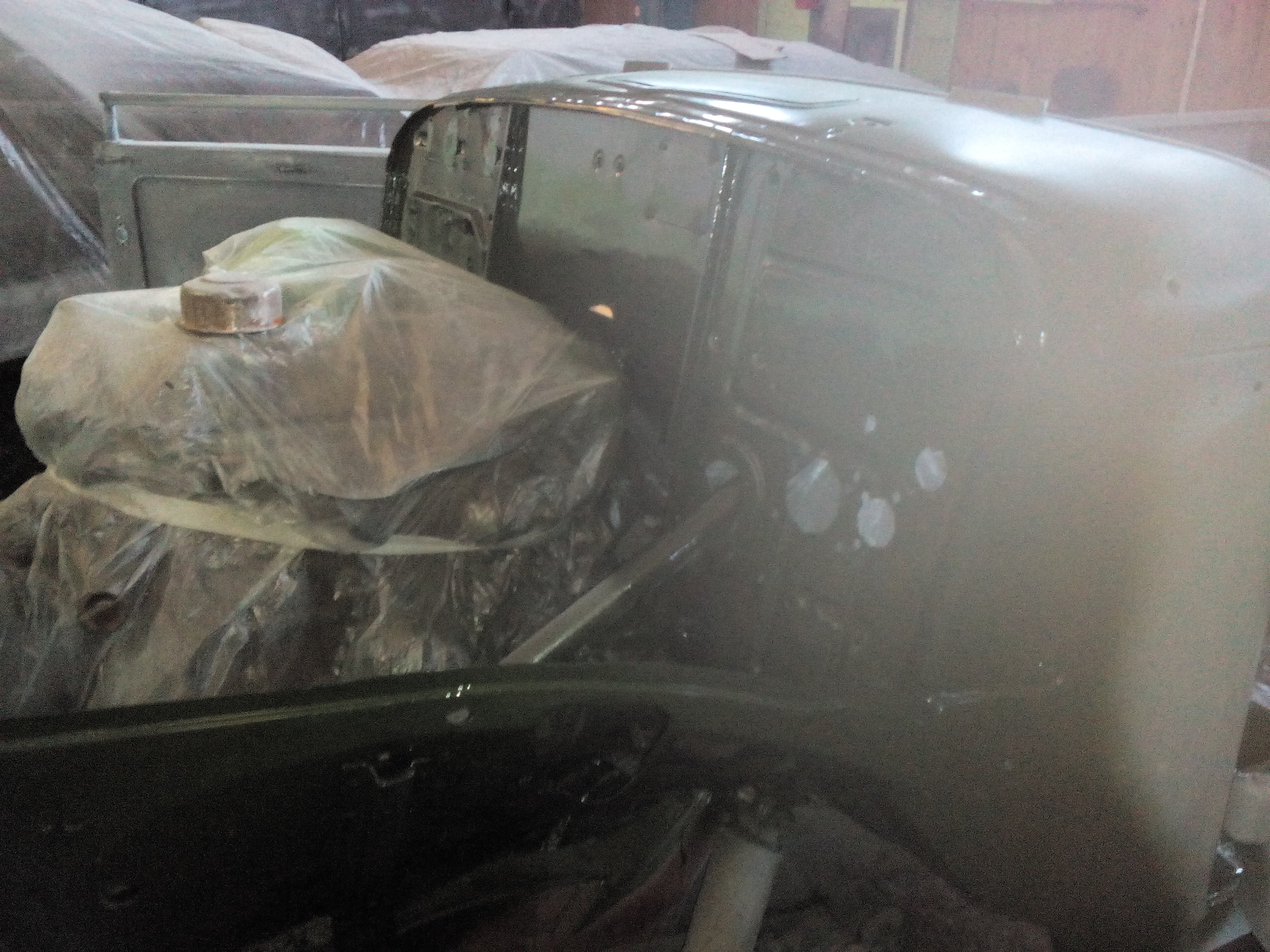

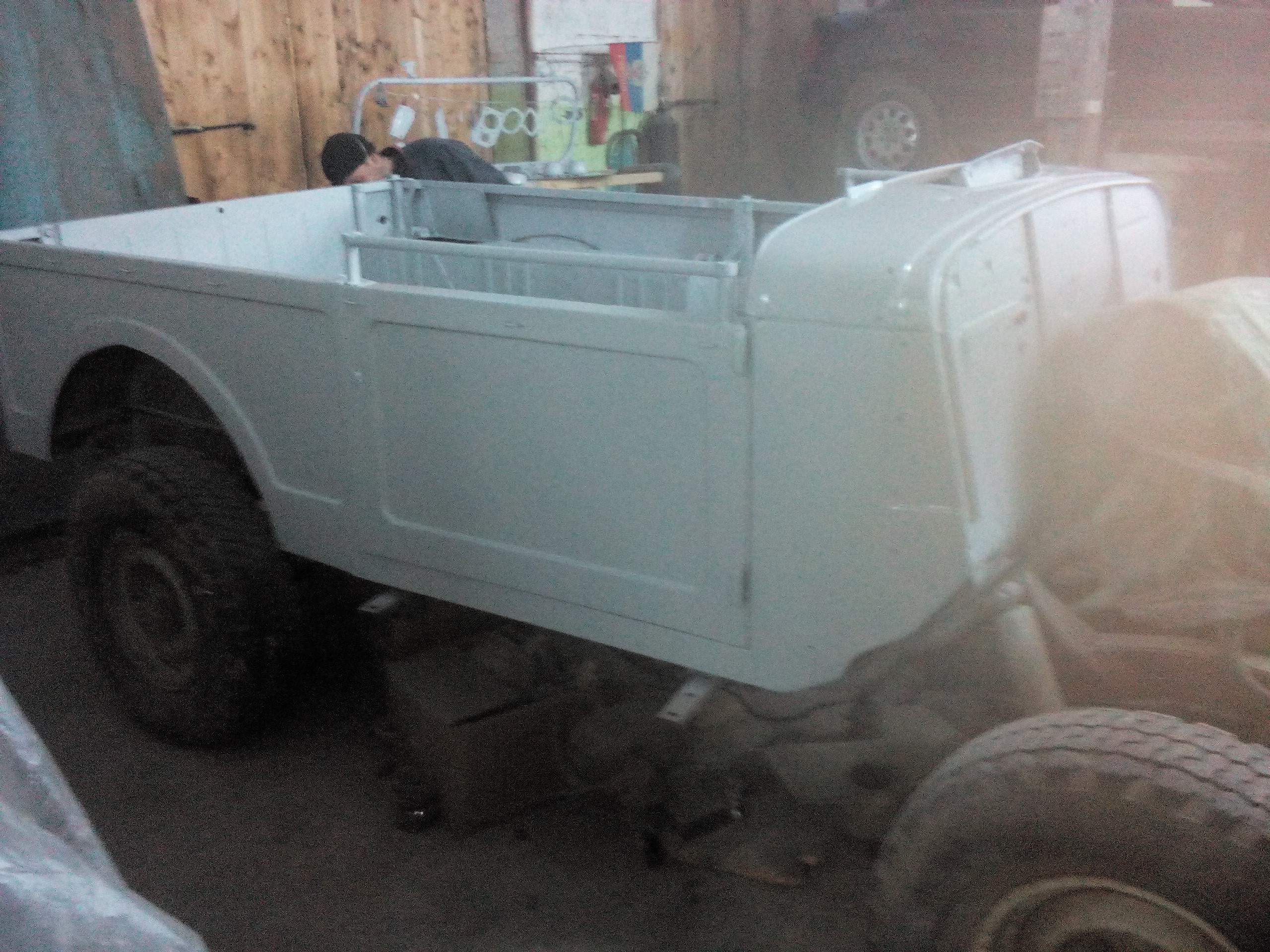

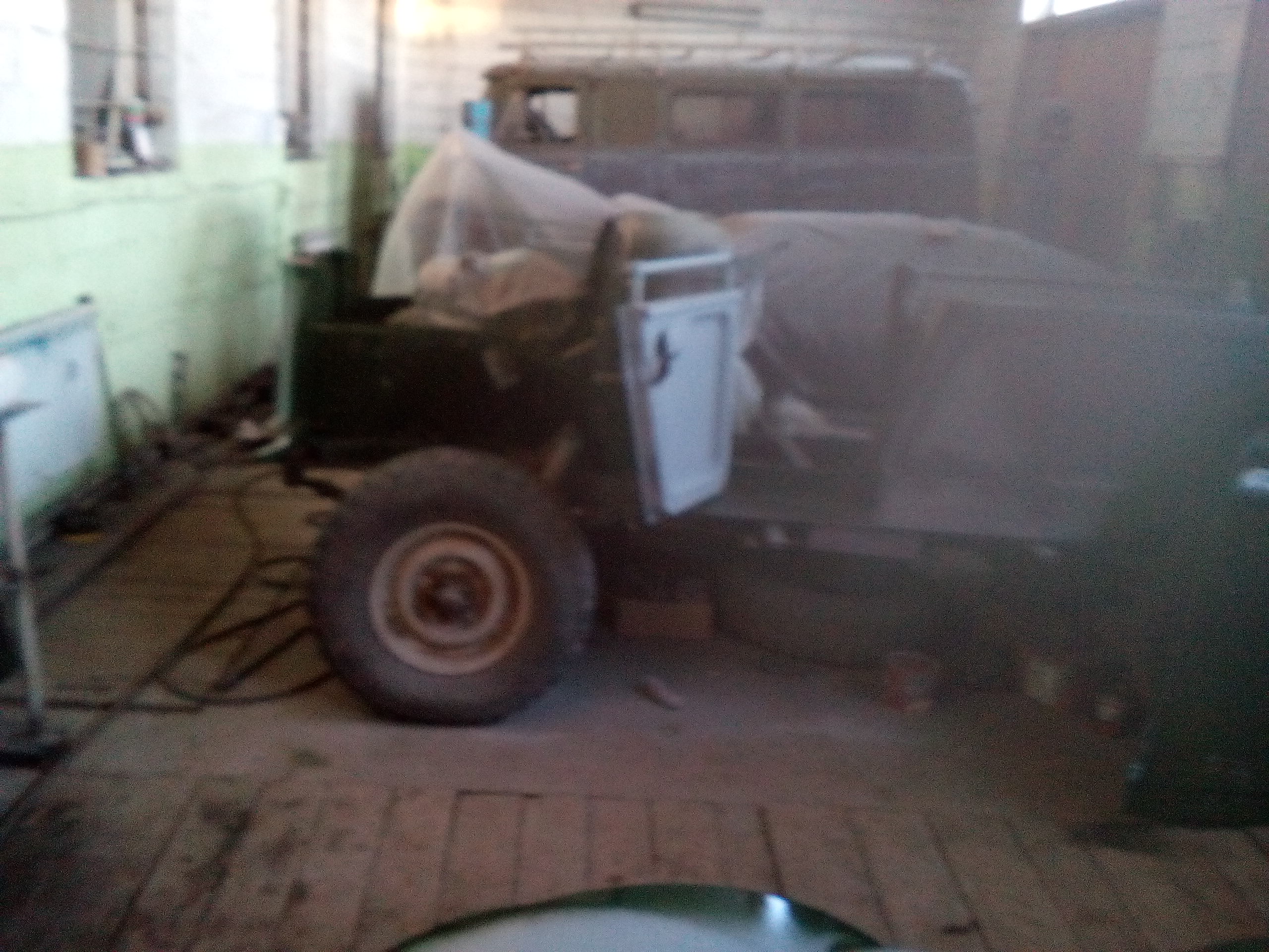

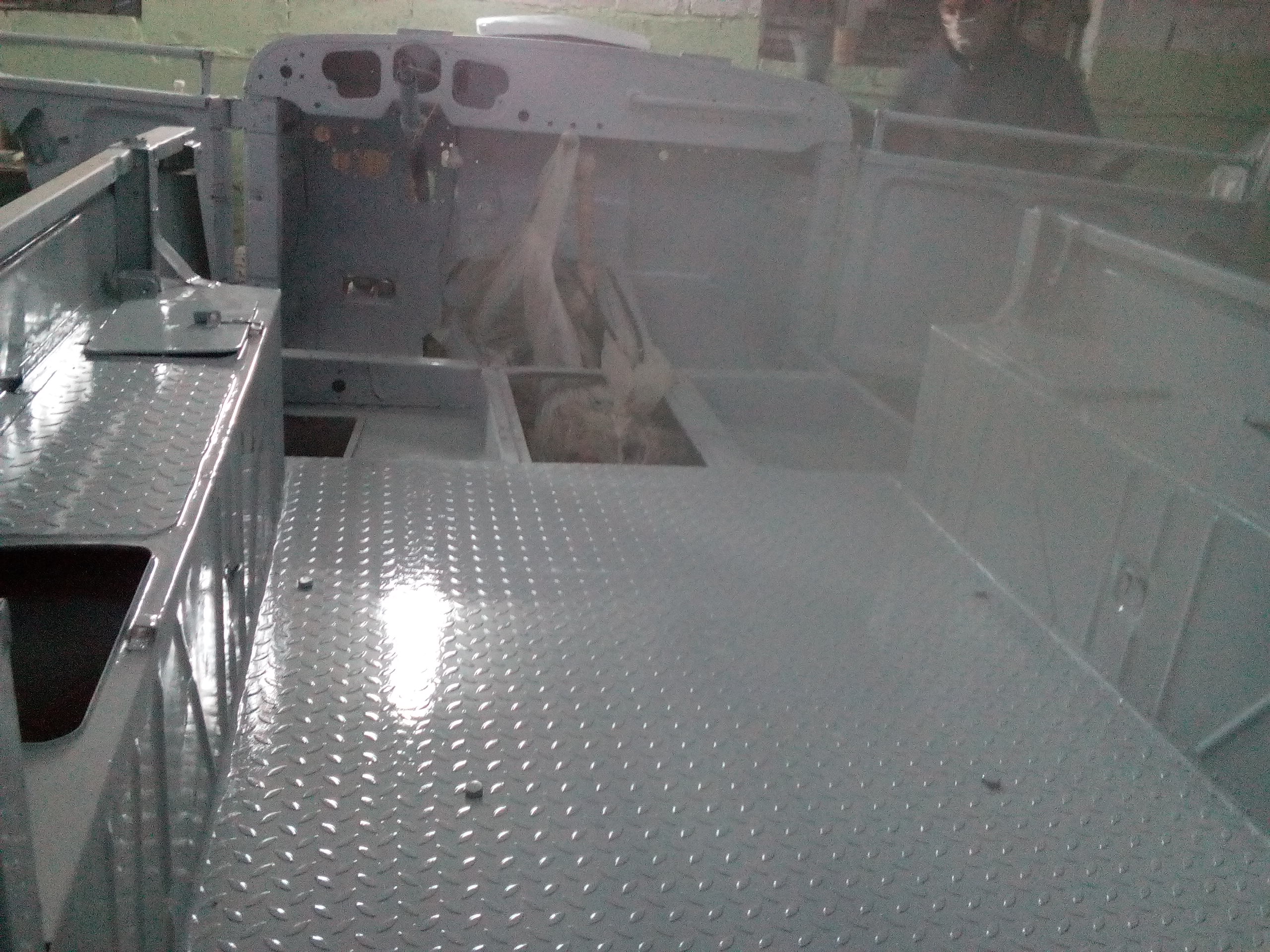

dgonios 340 Жалоба Опубликовано: 22 апреля 2018 надежда выехать в майские,ещё жива вот только времени ни хрена не стало-три недели отработал без выходных а тут три дня свободен,грунтанули сегодня Цитата Поделиться сообщением Ссылка на сообщение Поделиться на других сайтах

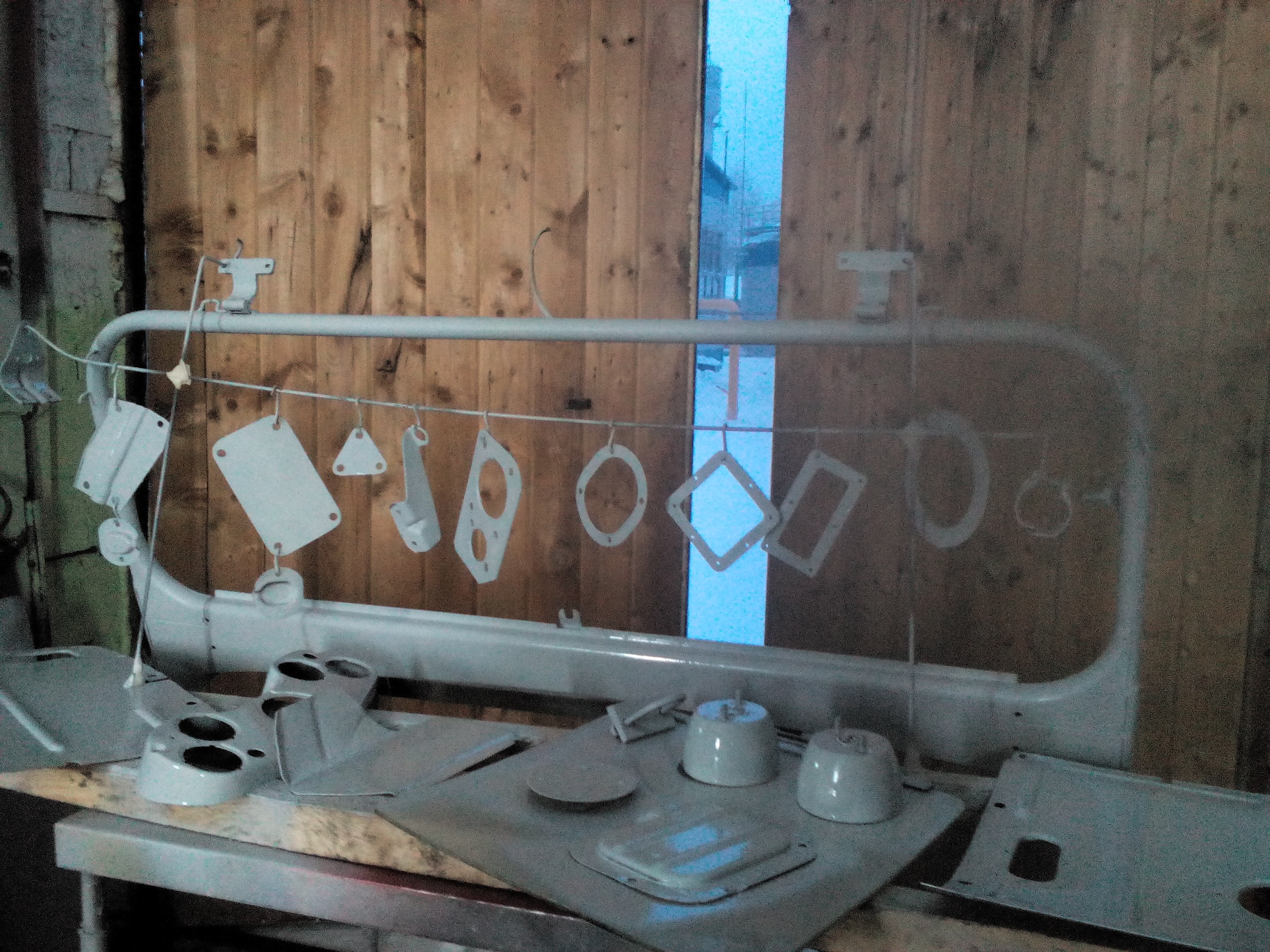

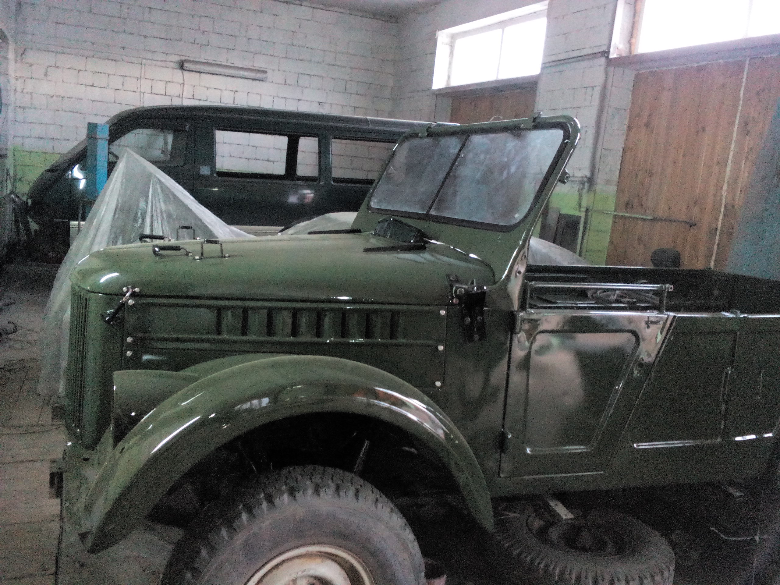

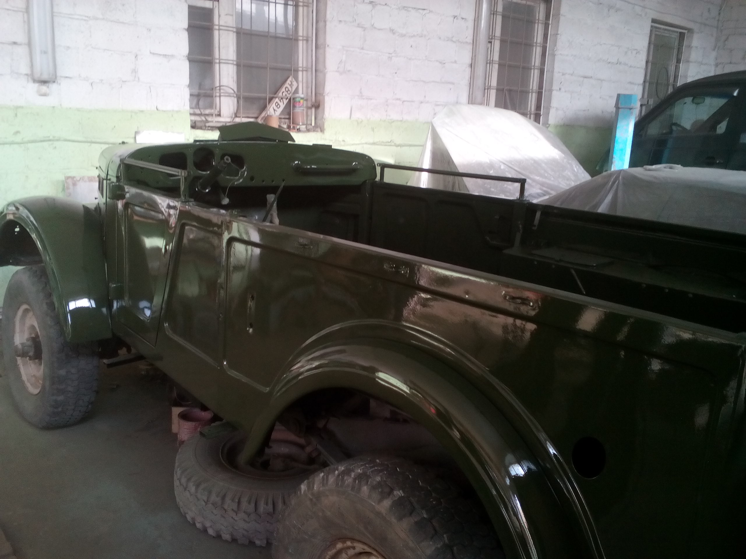

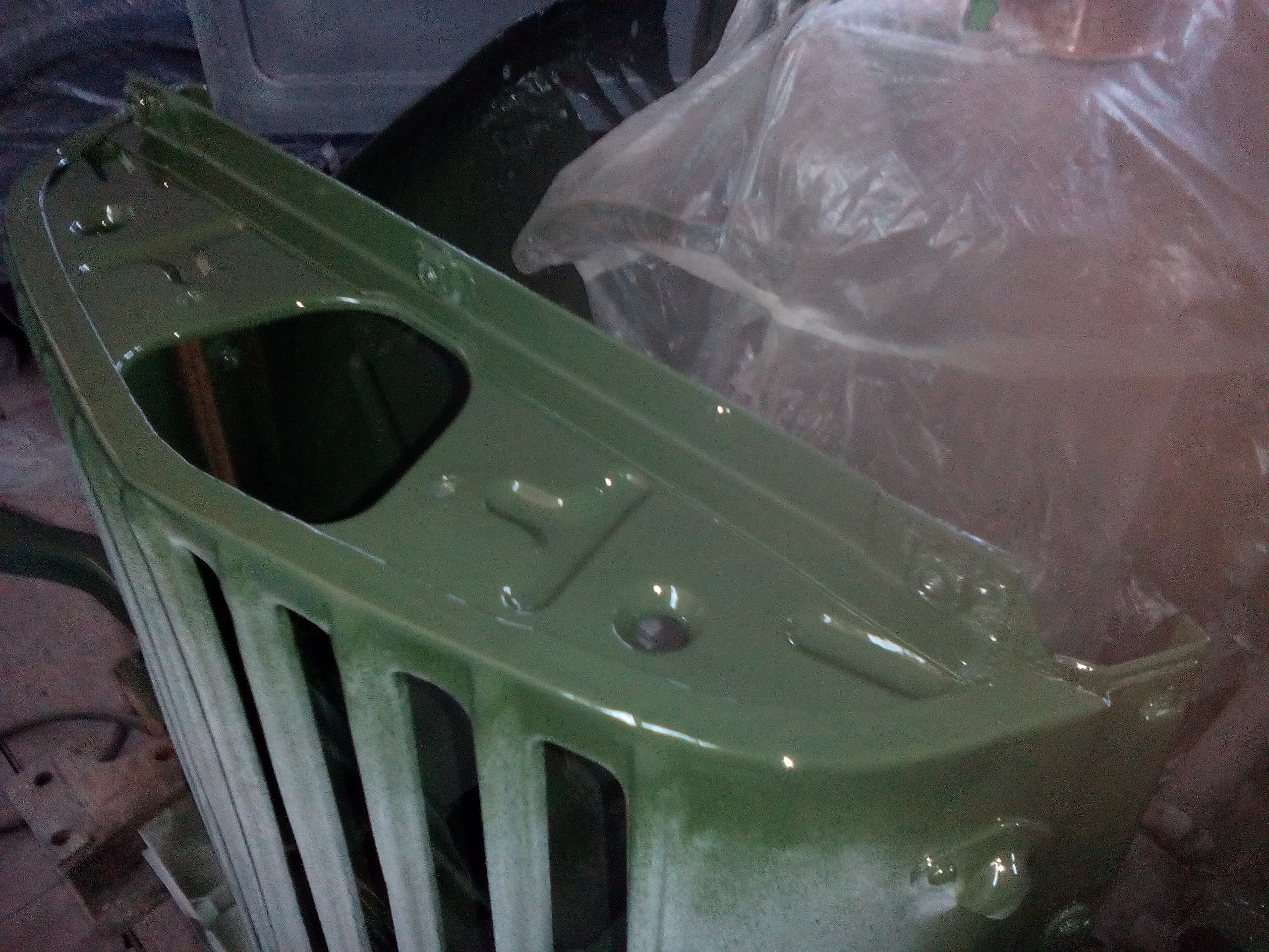

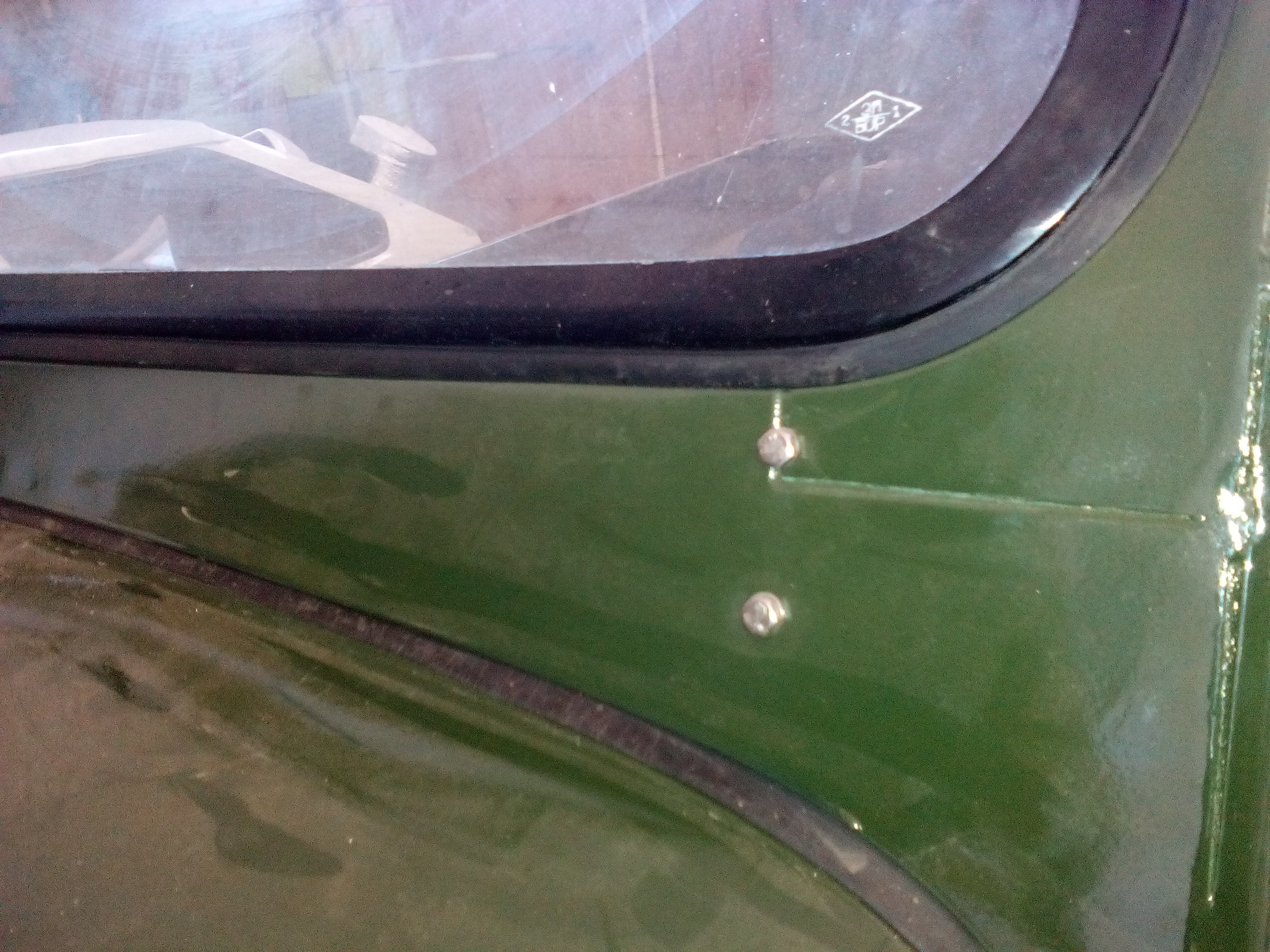

dgonios 340 Жалоба Опубликовано: 26 апреля 2018 (изменено) по тихоньку движемся,сегодня соберу и замою с 500кой для финальной окраски долго думал с цветом-наш малярик,подогнал пару банок хаки,но не тот это цвет который был в родне пошел разглядывать каталоги и решил смешать хаки и зеленый сад один к одному,получилось куда ближе к желаемому Изменено 26 апреля 2018 пользователем dgonios 1 Цитата Поделиться сообщением Ссылка на сообщение Поделиться на других сайтах
АлексейК 1 174 Жалоба Опубликовано: 26 апреля 2018 (изменено) Цитата и замою с 500кой для финальной окраски Если грунт уложен без потеков (да и даже если с ними), не рекомендовал бы "замывать" с водой. Возьмите пол-метра серого скотч-брайта, и без всяких водных процедур, со всеми перегибами и закоулками, вся лодка матуется за час-полтора. И потом от стертой пыли просто обдувается, без (опять таки водяных) процедур смытия того, что размажется. Изменено 26 апреля 2018 пользователем АлексейК 2 Цитата Поделиться сообщением Ссылка на сообщение Поделиться на других сайтах
dgonios 340 Жалоба Опубликовано: 27 апреля 2018 так грунт вышкурен на сухую,а с водичкой хочу только глянец краски снять-в боксе холодно и краска плохо сохнет а с водичкой не будет так сильно забивать шкурку что касается скотч-брайта,мне за ним 15км в один конец ехать совсем не хочется,а ближе нет да и не пойдет он мне,по той же причине-краска не до сохла и переходы всётаки лудьше шкурочкой подсобрал вчера и пол дня с феном краску сушилкак то не очень помогло,пойду сегодня к Бапкенычу на поклон,клянчить отопление запустить млин у нас +3 Цитата Поделиться сообщением Ссылка на сообщение Поделиться на других сайтах
АлексейК 1 174 Жалоба Опубликовано: 27 апреля 2018 О как! Опасный это момент, наносить покрытия при температуре ниже 18-и. Полезть потом может. Цитата Поделиться сообщением Ссылка на сообщение Поделиться на других сайтах

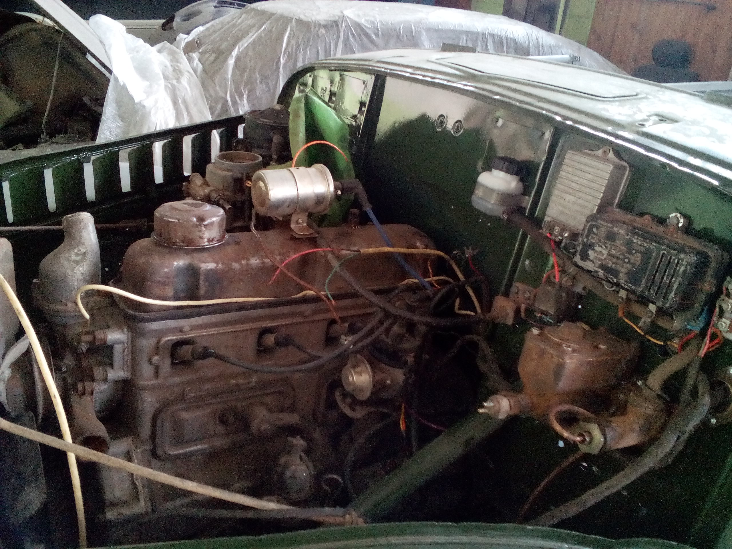

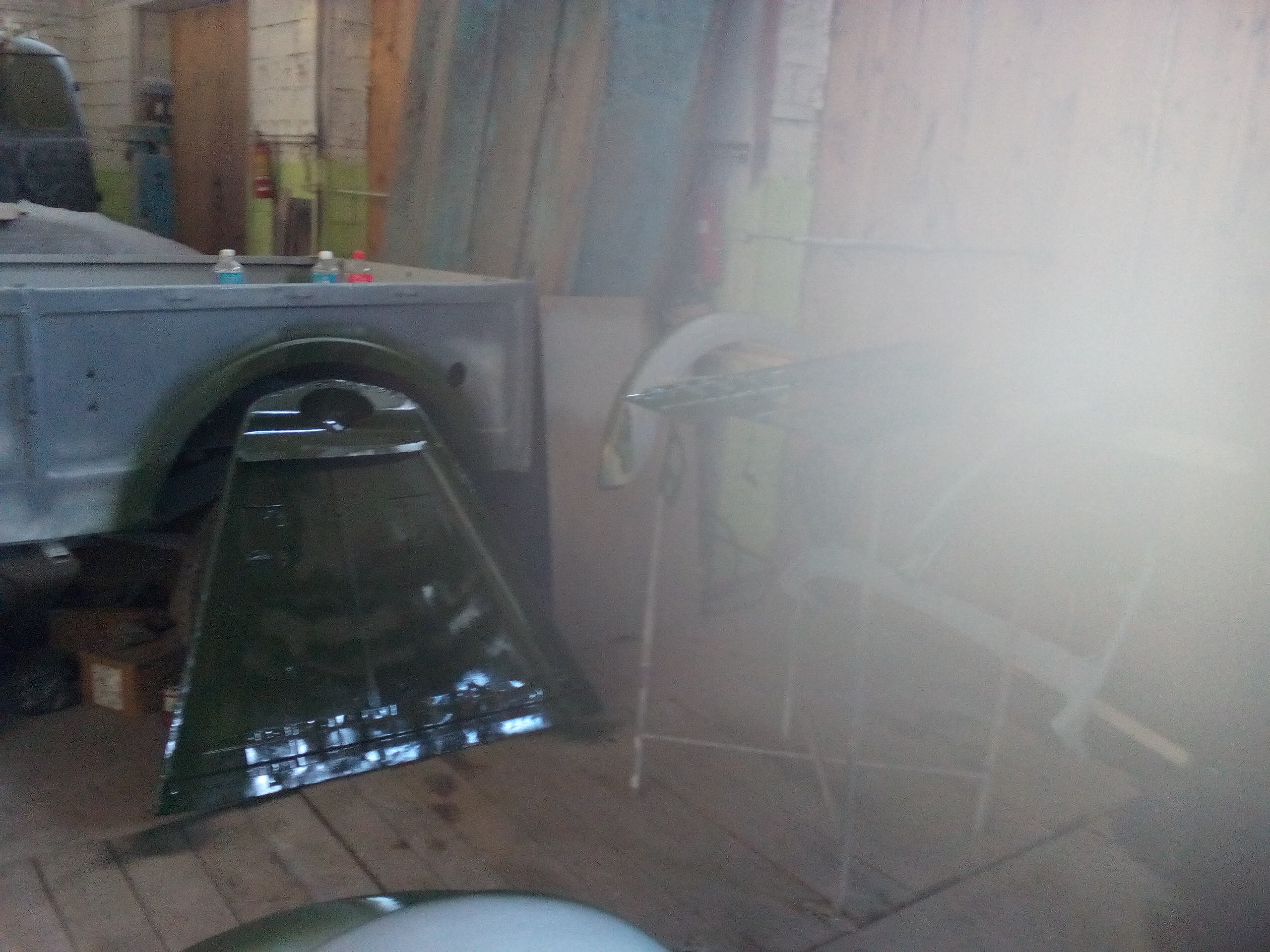

dgonios 340 Жалоба Опубликовано: 2 мая 2018 прислушался, пока не красил-вроде потеплело хотел вчера покрасится,но оба маляра были не в состоянииа сам я бздю перебрал подкапотную проводку,доделал педальки и так мелочевкой позанимался Цитата Поделиться сообщением Ссылка на сообщение Поделиться на других сайтах

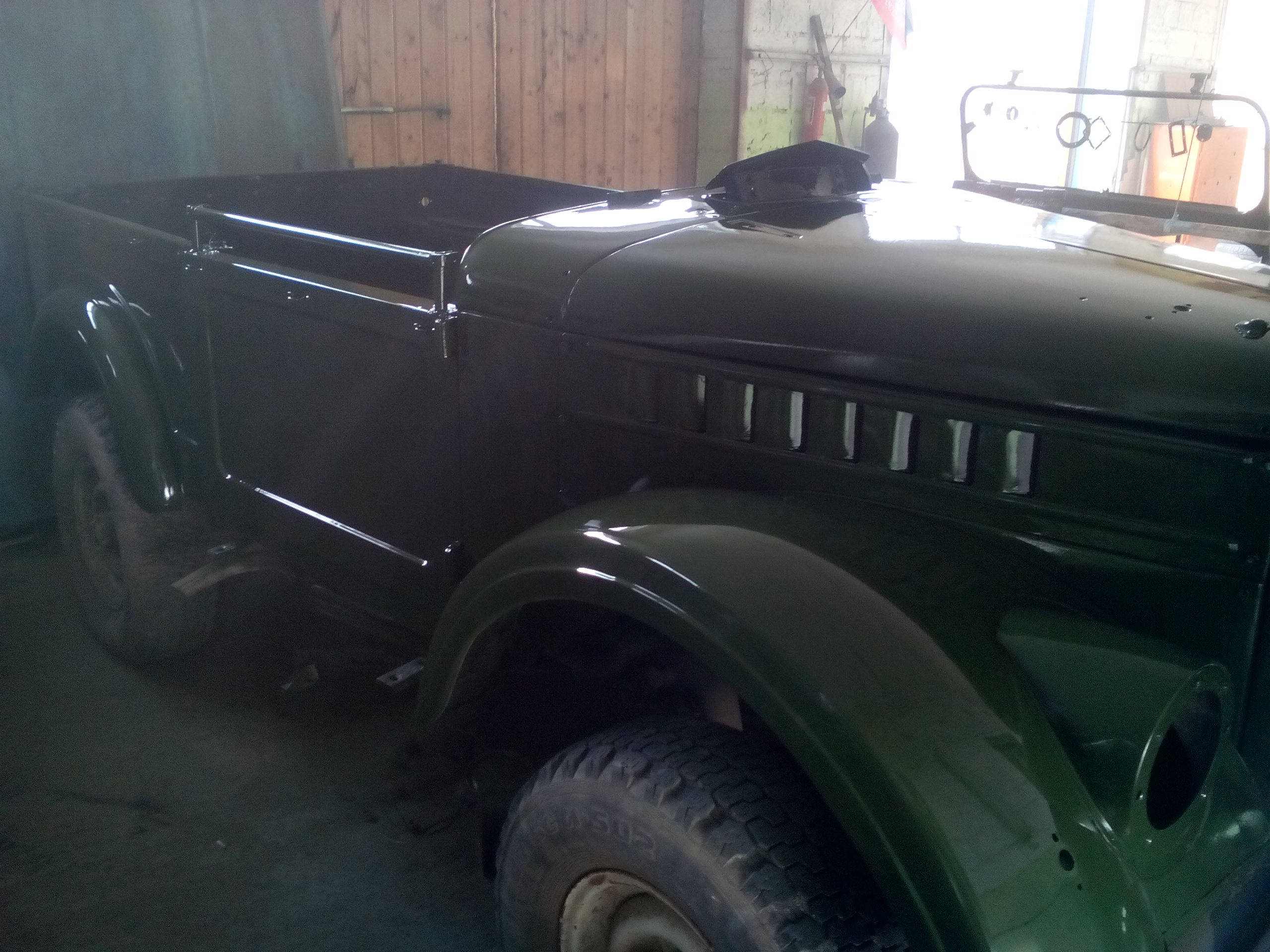

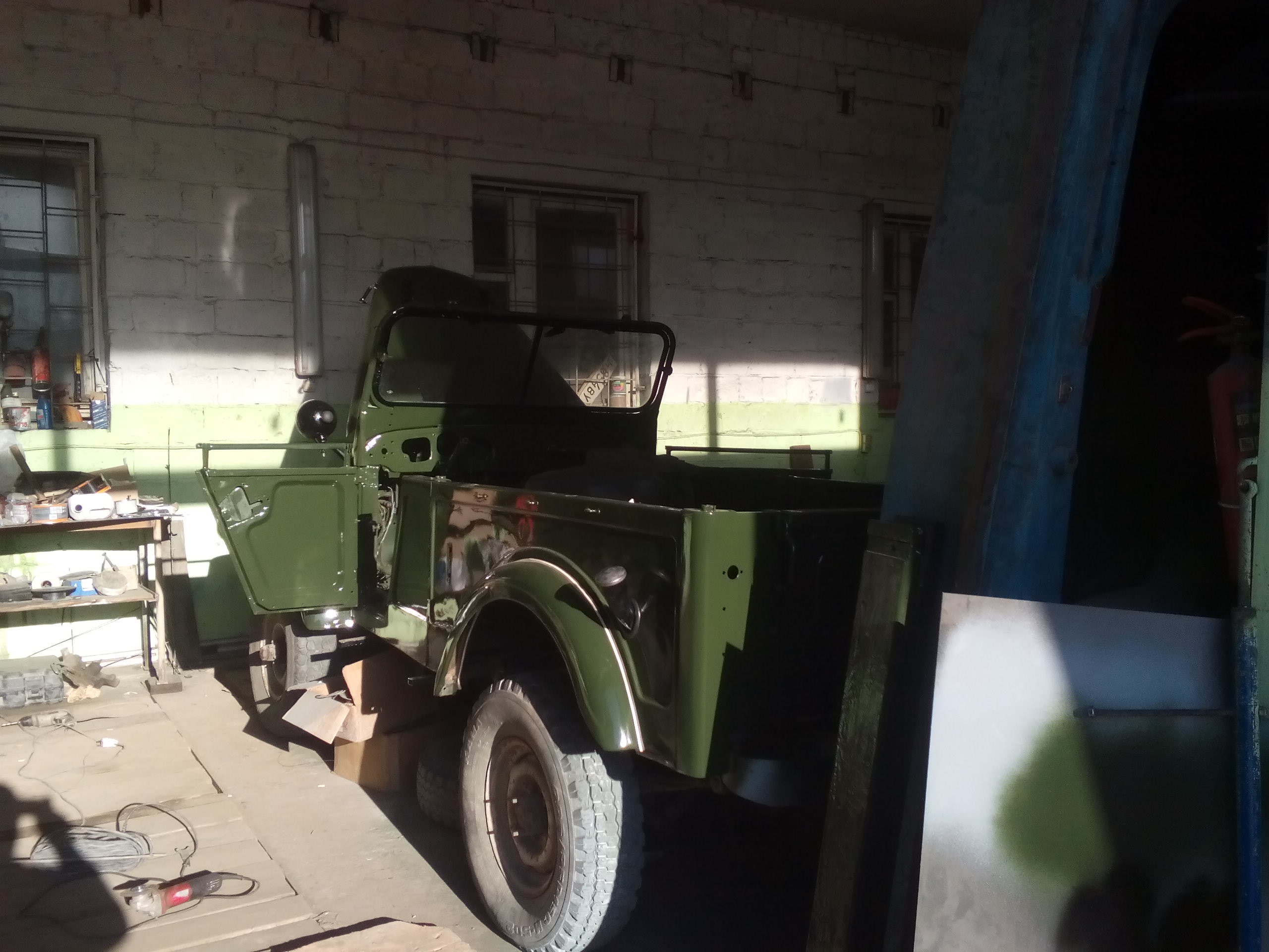

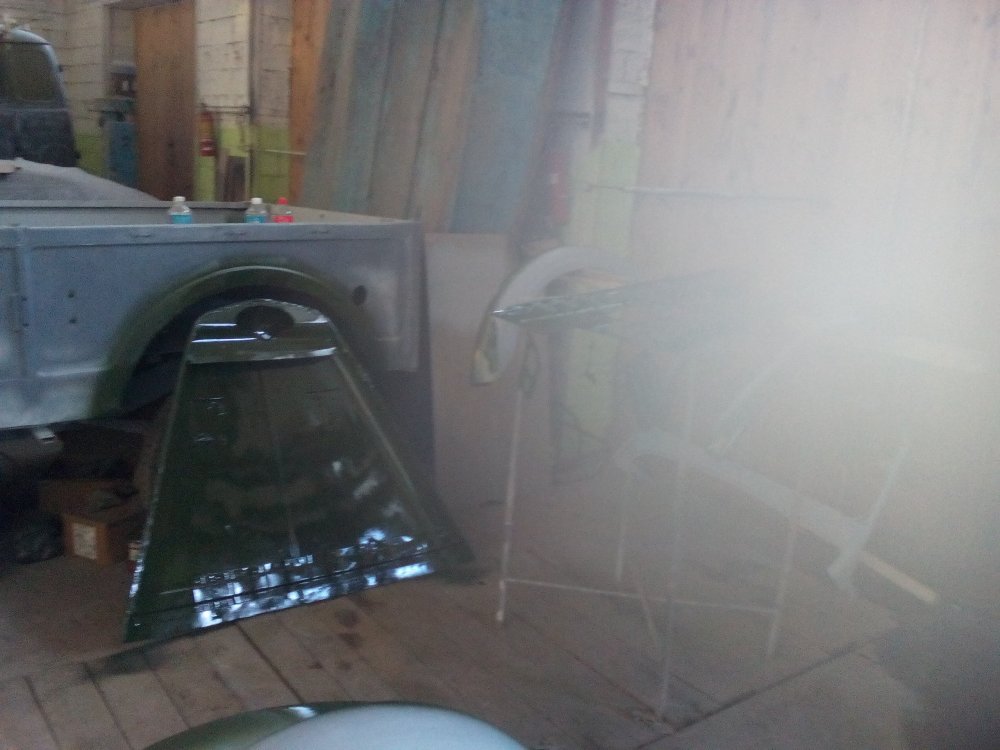

dgonios 340 Жалоба Опубликовано: 2 мая 2018 (изменено) алилуя все таки добавил чутка черного к смеси зеленого сада и хакки надо было чутка побольше,но не было Изменено 2 мая 2018 пользователем dgonios 1 Цитата Поделиться сообщением Ссылка на сообщение Поделиться на других сайтах
ВладимирВ 3 366 Жалоба Опубликовано: 2 мая 2018 На дневной свет бы выкатить... Цитата Поделиться сообщением Ссылка на сообщение Поделиться на других сайтах

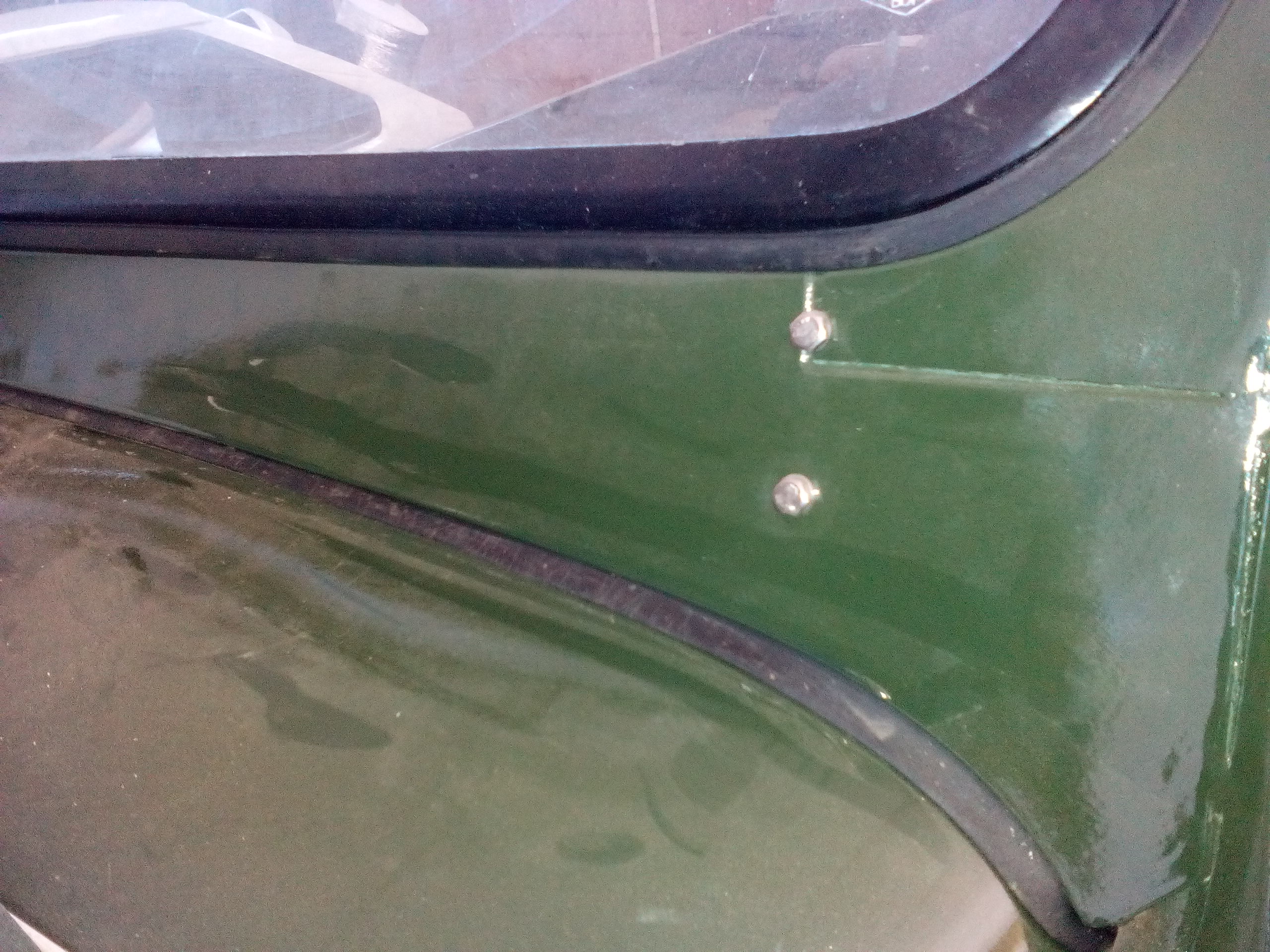

dgonios 340 Жалоба Опубликовано: 2 мая 2018 (изменено) вот на солнышке но черноты не хватает,на три литра смеси ЗС и хаки добавил грамм 50 черного,еще столько же надо было,чтоб добиться то чего совсем хотелось Изменено 2 мая 2018 пользователем dgonios 1 Цитата Поделиться сообщением Ссылка на сообщение Поделиться на других сайтах

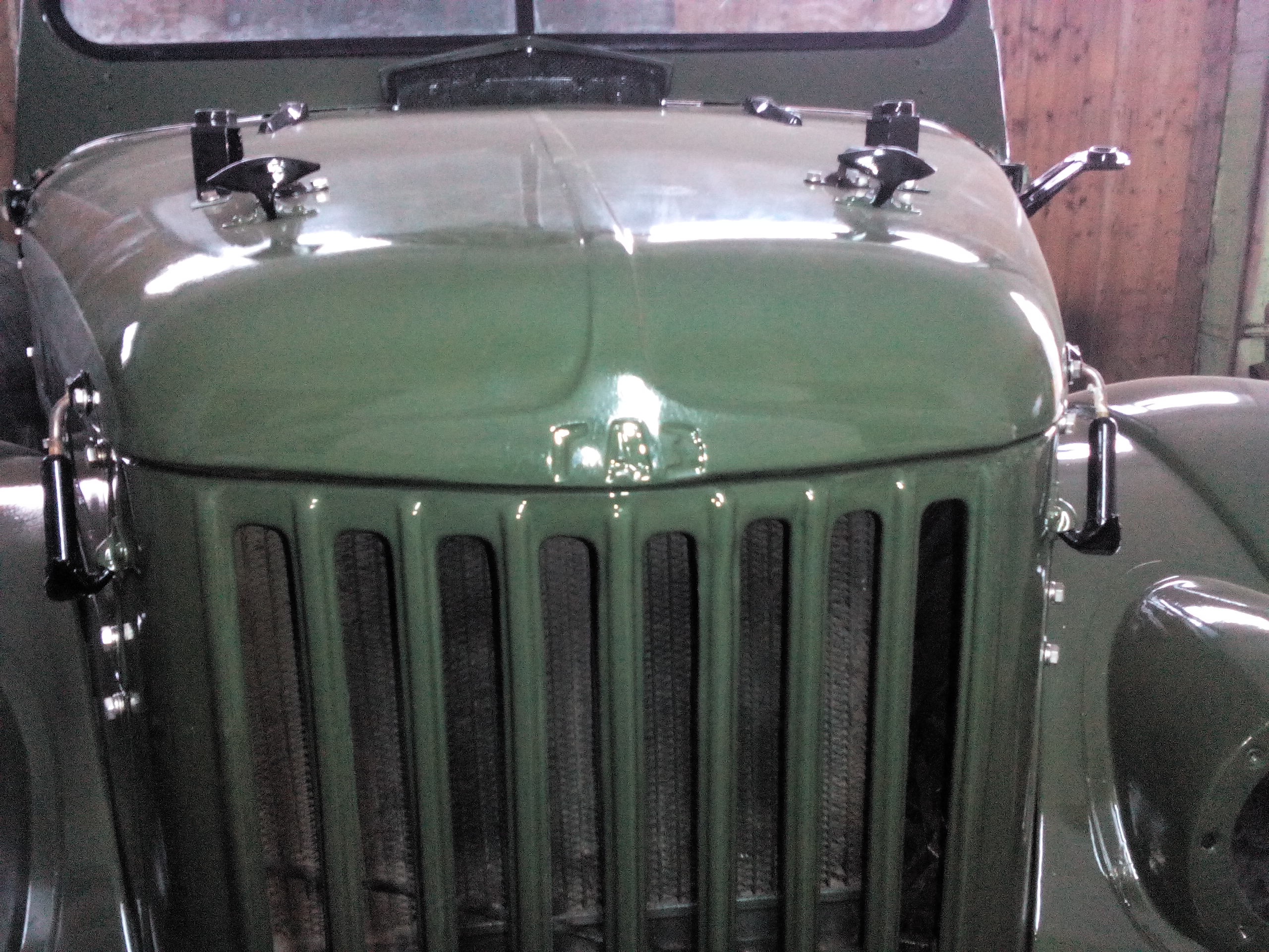

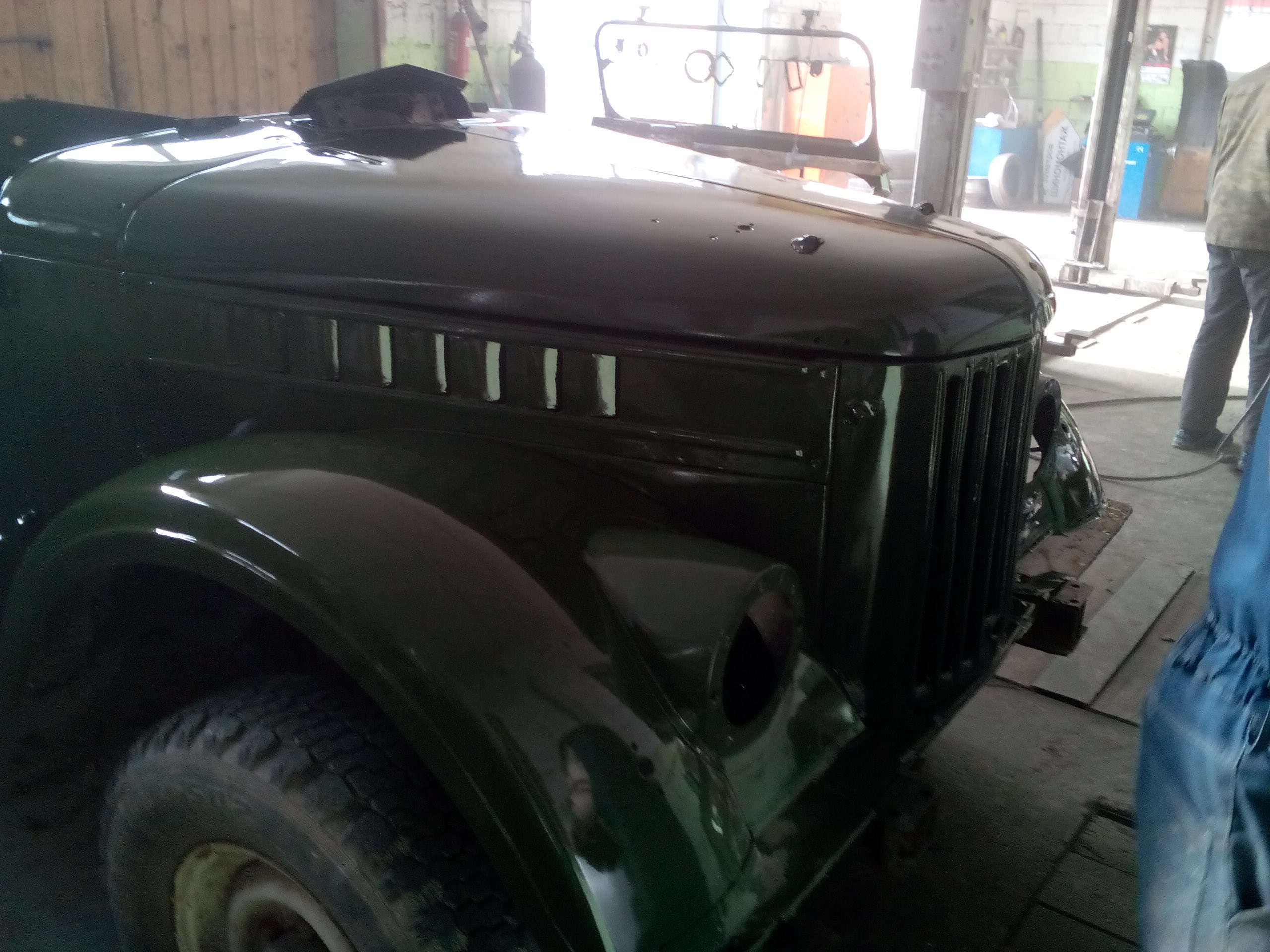

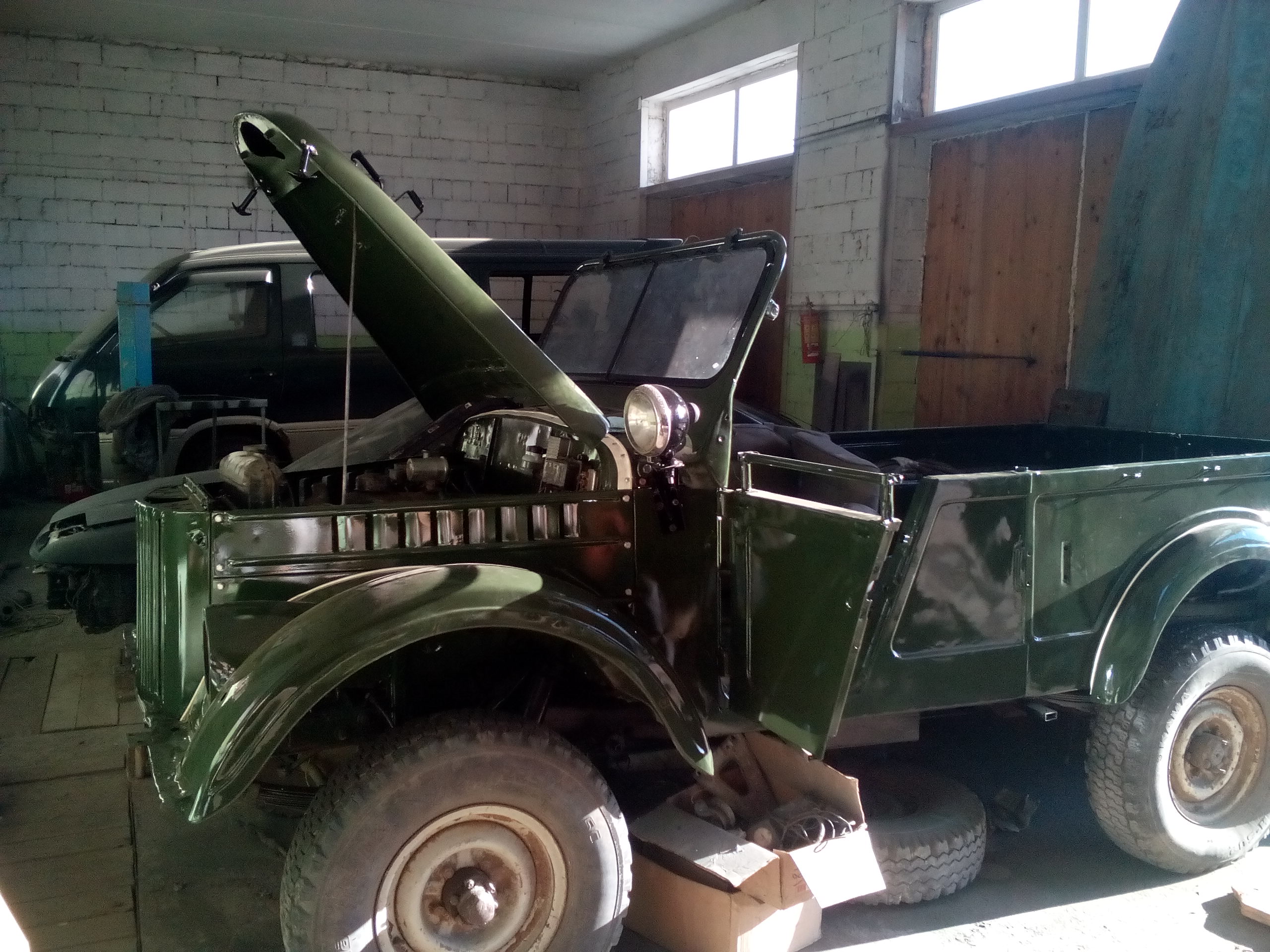

dgonios 340 Жалоба Опубликовано: 4 мая 2018 пособирал чутка, открыл ворота когда солнышко пришло,дабы узреть цвет на солнышке очень нравитсяощущение как будто с перламутром,и черного всё таки в самый раз 4 Цитата Поделиться сообщением Ссылка на сообщение Поделиться на других сайтах

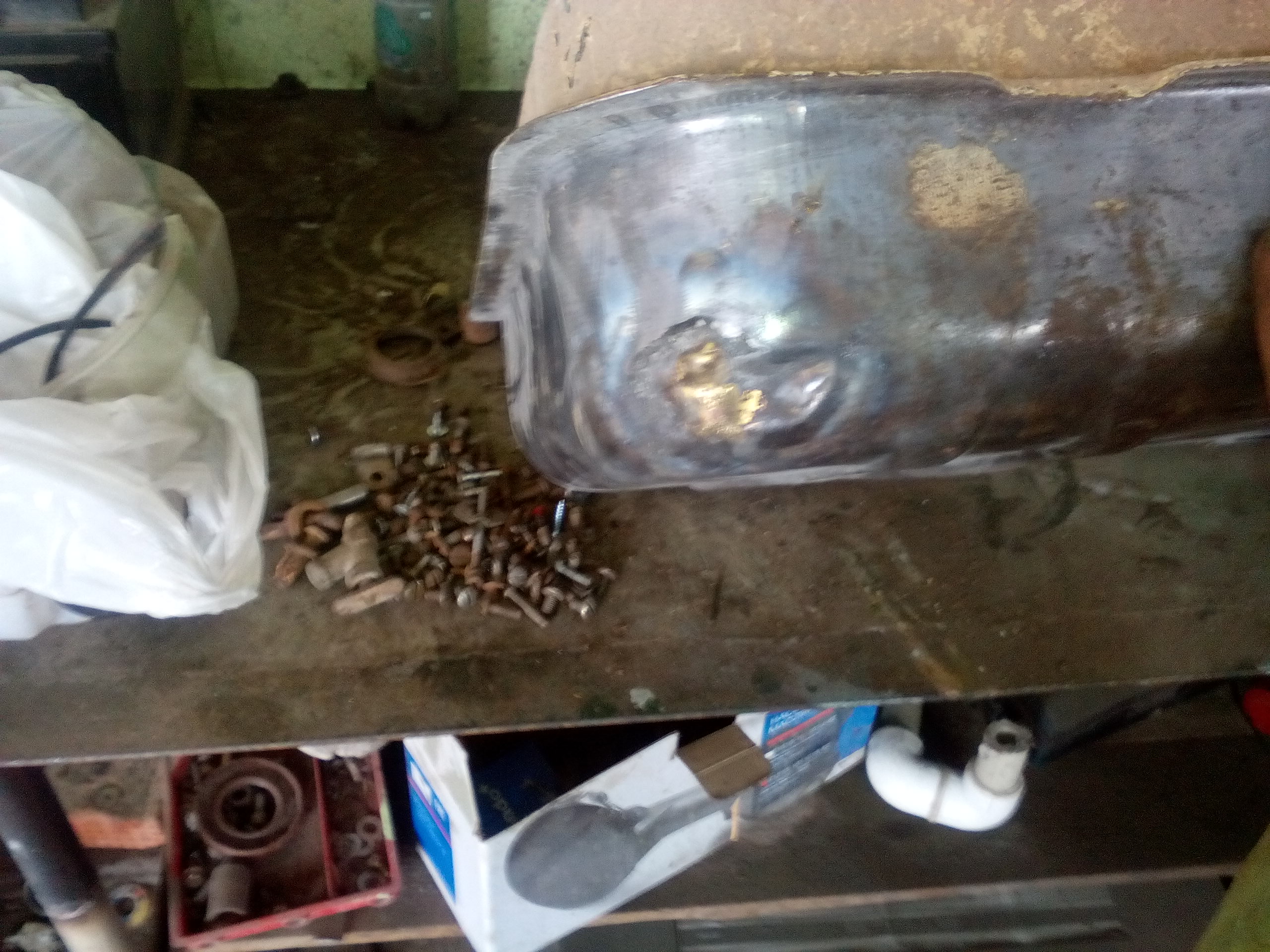

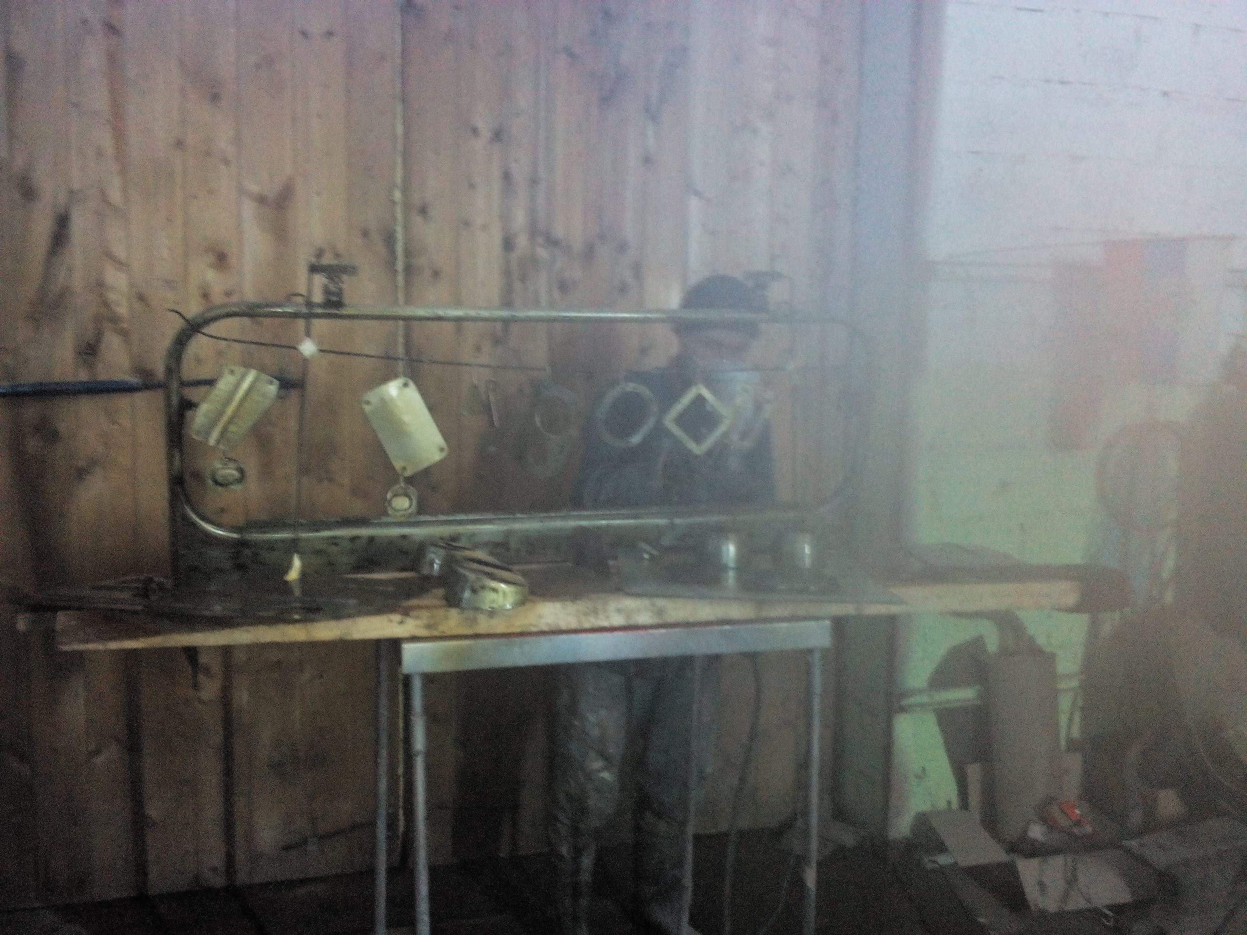

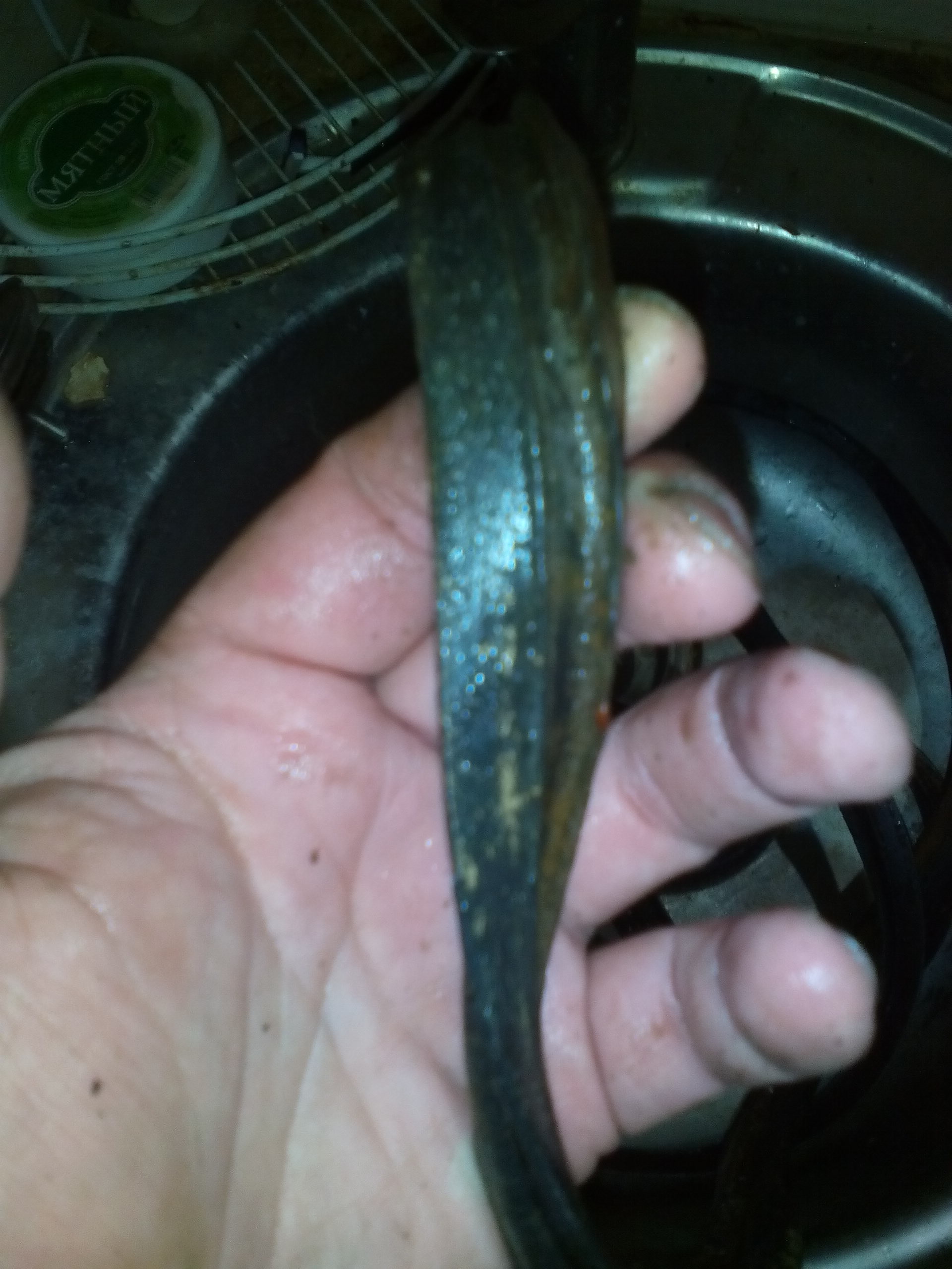

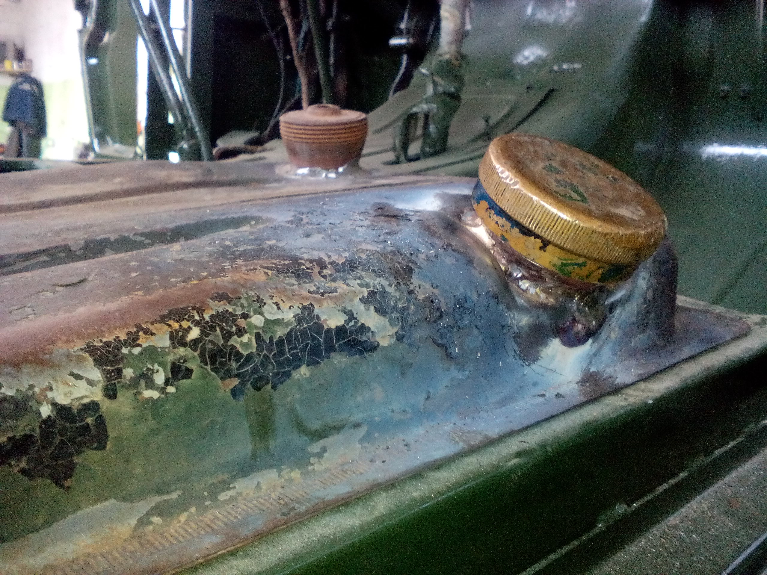

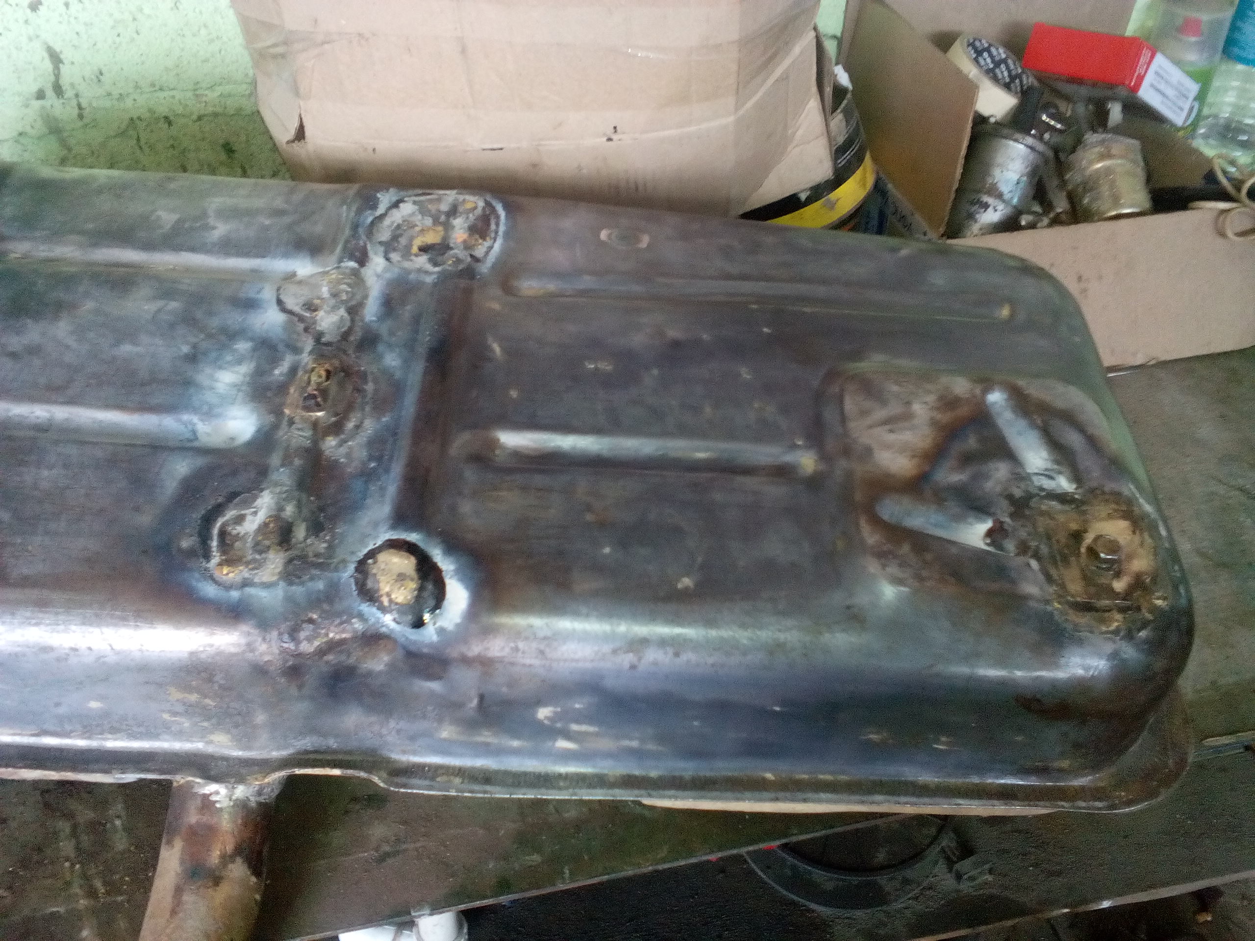

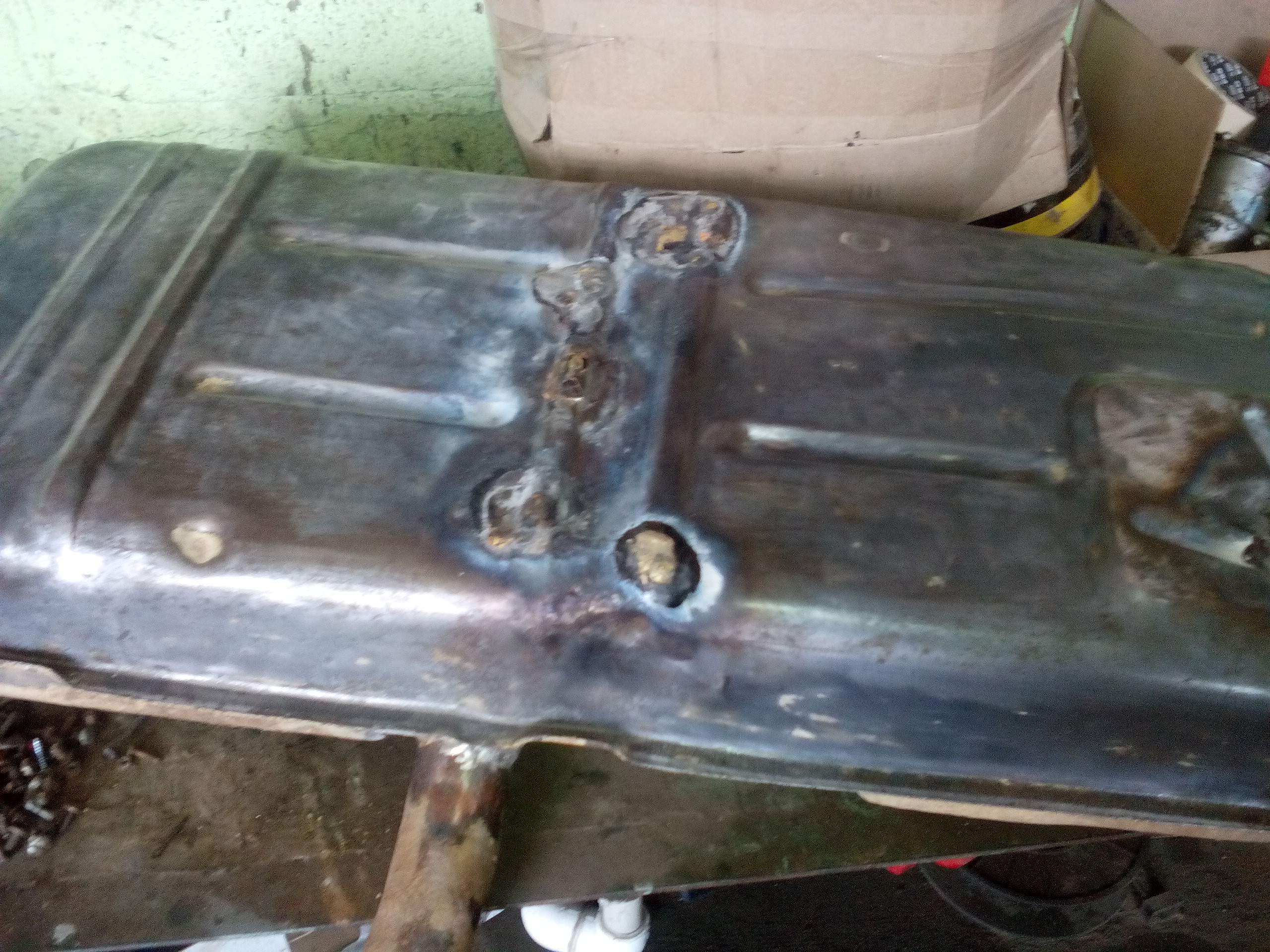

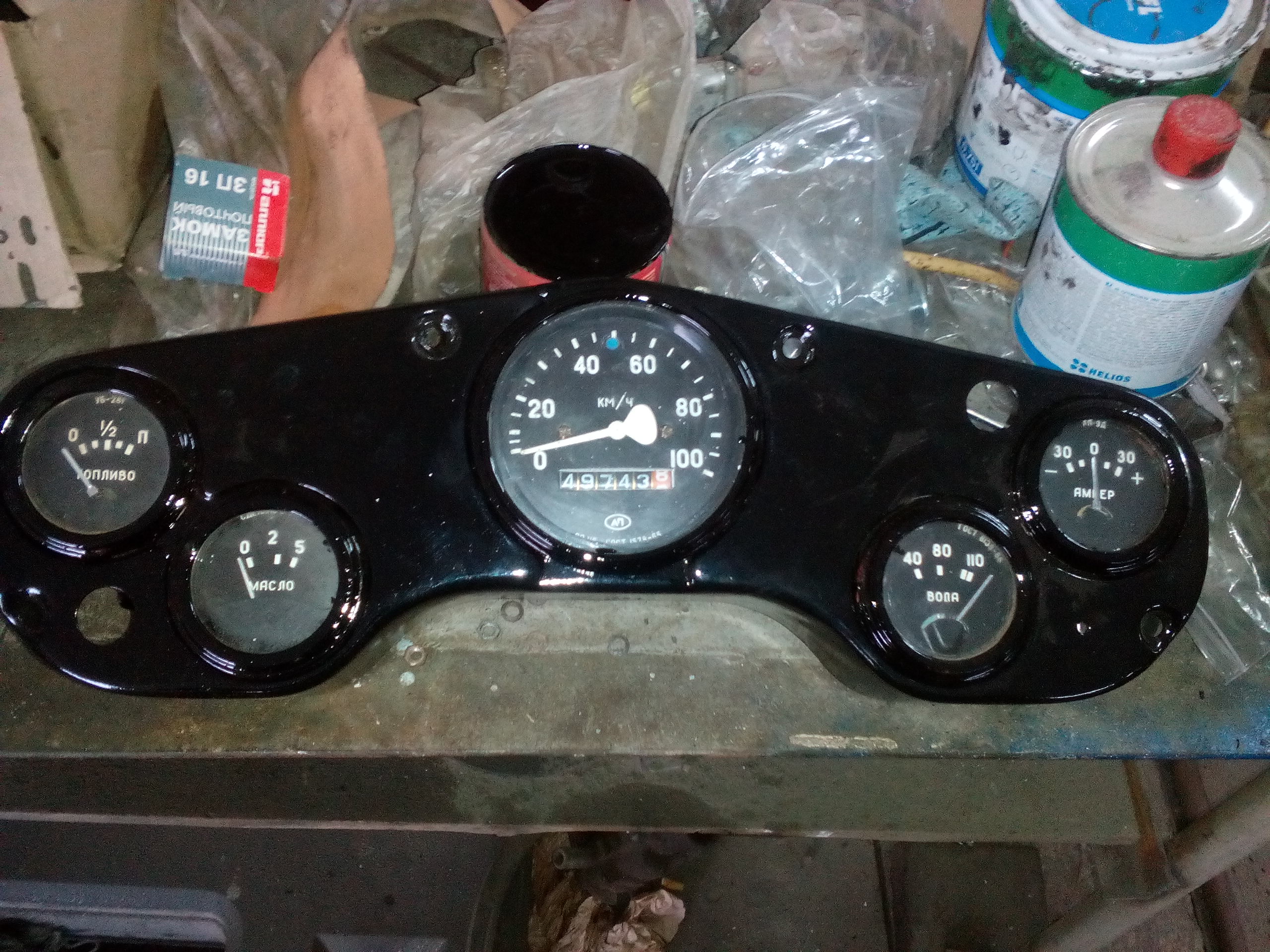

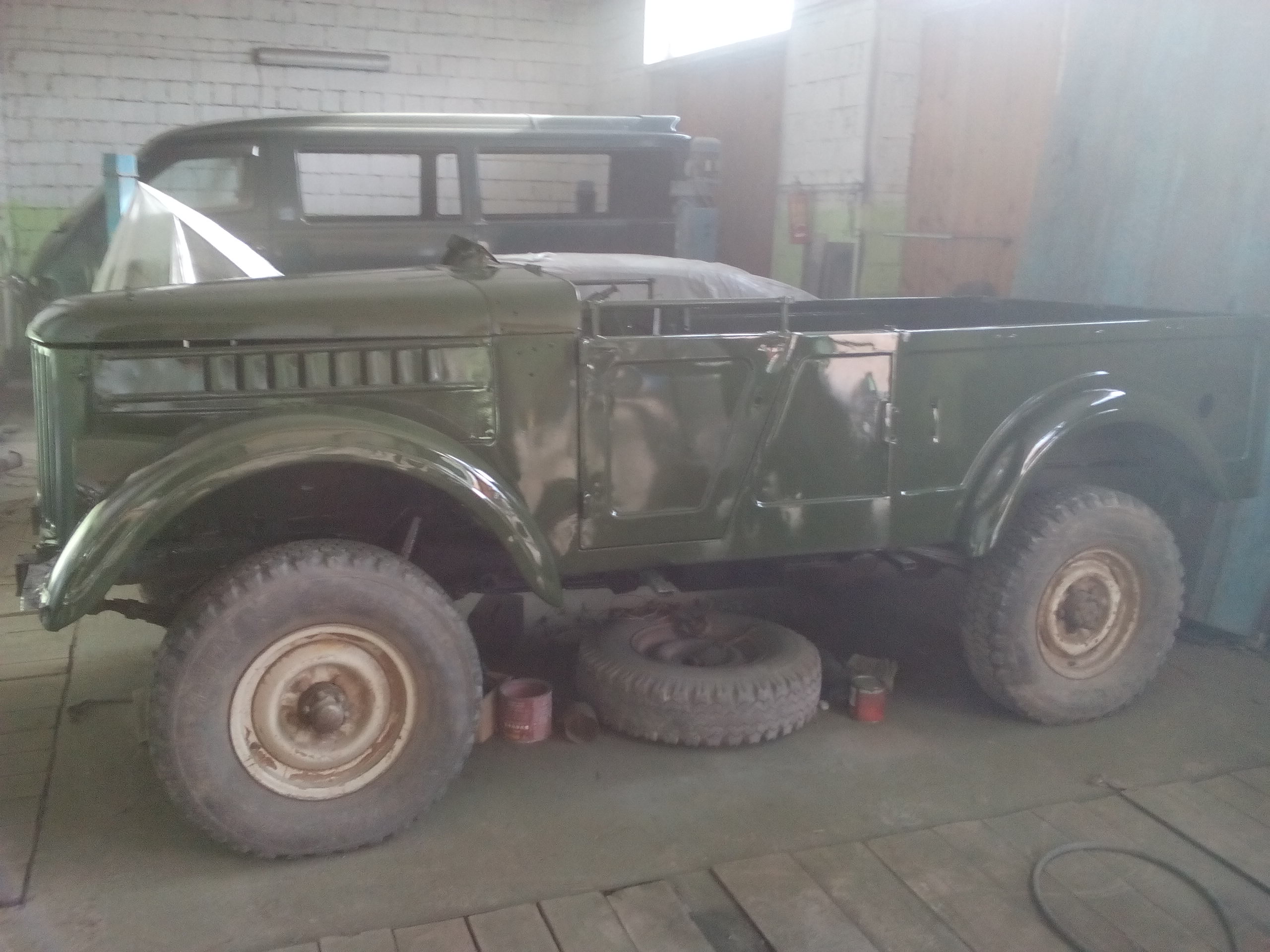

dgonios 340 Жалоба Опубликовано: 8 мая 2018 эх,к 9му не успеваю.долелок куча и спина подвела-еле шевелюсь так что без панической спешки продолжаем сборку резинки с лобовой рамки,которые просились на помойку,в виду своей дубовости-были сварены ради эксперимента-который оказался удачным и вернул резинкам молодость,пусть и не самую раннюю перебрал спидометр,теперь там новая начинка а внешний вид прежний,токо с подсветкой и глазком дальнего света,глазку на панели уже назначена новая функция и сменен цвет на красный осадил горловину доп бака,чтоб кресло пониже опустить,и допаяли бак-не помогло,потеет по серёдке и довольно сильно,наверно заплату придется ставить Цитата Поделиться сообщением Ссылка на сообщение Поделиться на других сайтах
Vadim Chikker 10 Жалоба Опубликовано: 8 мая 2018 что делали с уплотнительной резинкой? Цитата Поделиться сообщением Ссылка на сообщение Поделиться на других сайтах

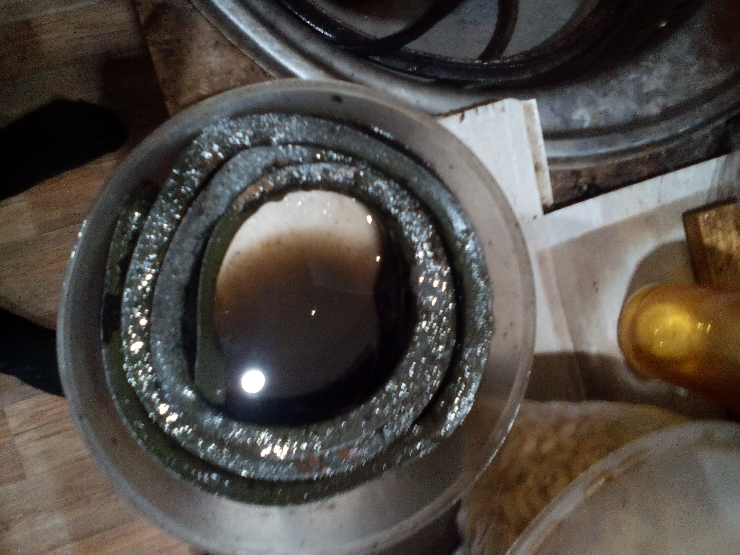

dgonios 340 Жалоба Опубликовано: 8 мая 2018 сперва покипятил в обычной воде минут с десять,далее замочил в смеси воды,нашатыря,димексида и детского крема по 100мл нашатыря и димексида,40мл тюбик детского крема,и с пол литра воды оставил на ночь,а утром промыл и отчистил от старой краски в горячей воде с металлической щеткой для посуды перед установкой всё смазал мовилькой все кто видел на что они были похожи,сейчас спрашивают-где новые резинки взял 1 Цитата Поделиться сообщением Ссылка на сообщение Поделиться на других сайтах
хауптман 489 Жалоба Опубликовано: 8 мая 2018 Dgonios, уж будь так любезен, скажи сообществу, что такое димексил и где его взять. Про крем мы сами уже догадались. Цитата Поделиться сообщением Ссылка на сообщение Поделиться на других сайтах
dgonios 340 Жалоба Опубликовано: 8 мая 2018 (изменено) Димексид диметилсульфоксид концентрат для приготовления раствора для наружного применения, продаётся в аптеке ей же можно следы от монтажной пены с некоторых поверхностей оттирать-размягчает пену и стирает с окон,дверей и т.п. спасает иногда на работе завтра,если доберусь до ГАЗика,сфотографирую результат-сегодня забыл ах да,заливал всё относительно горячей водой-ис под крана,но рука не терпела вонь та ещё,по этому сперва уложил резинки в герметичный контейнер,выдавил крем,вылил димексид,налил воды затем аммиак,закрыл крышку и трёс чтоб всё взболталось-перемешалось Изменено 8 мая 2018 пользователем dgonios Цитата Поделиться сообщением Ссылка на сообщение Поделиться на других сайтах
Vadim Chikker 10 Жалоба Опубликовано: 9 мая 2018 спасибо понял. попробую.... Цитата Поделиться сообщением Ссылка на сообщение Поделиться на других сайтах
Vadim Chikker 10 Жалоба Опубликовано: 9 мая 2018 я пробовал реанимировать след. способом. наждачкой 400 очистил от красок, протёр уайтспиритом, нанёс глицерин и упаковал в пакет. прошло 2 месяца. вчера открыл не скажу что переродилась в новое, но результат какой то есть. Цитата Поделиться сообщением Ссылка на сообщение Поделиться на других сайтах
dgonios 340 Жалоба Опубликовано: 9 мая 2018 (изменено) так я и не говорю,что стали как новые-потертости и трещины,не заросли но,изрядно помолодели и превратились из дубово-пластмассовых в резиновые.пусть и не самые мягкие сегодня до сервиса так и не добрался,завтра сфотографирую на машине-если не забуду Изменено 10 мая 2018 пользователем dgonios Цитата Поделиться сообщением Ссылка на сообщение Поделиться на других сайтах

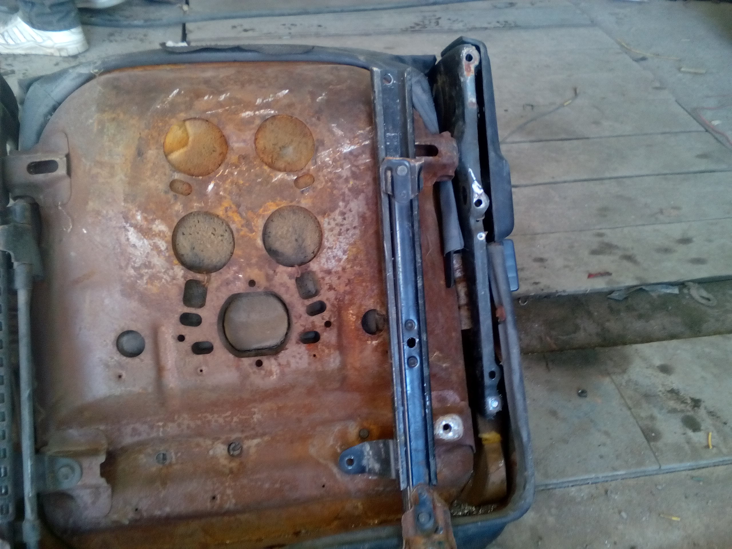

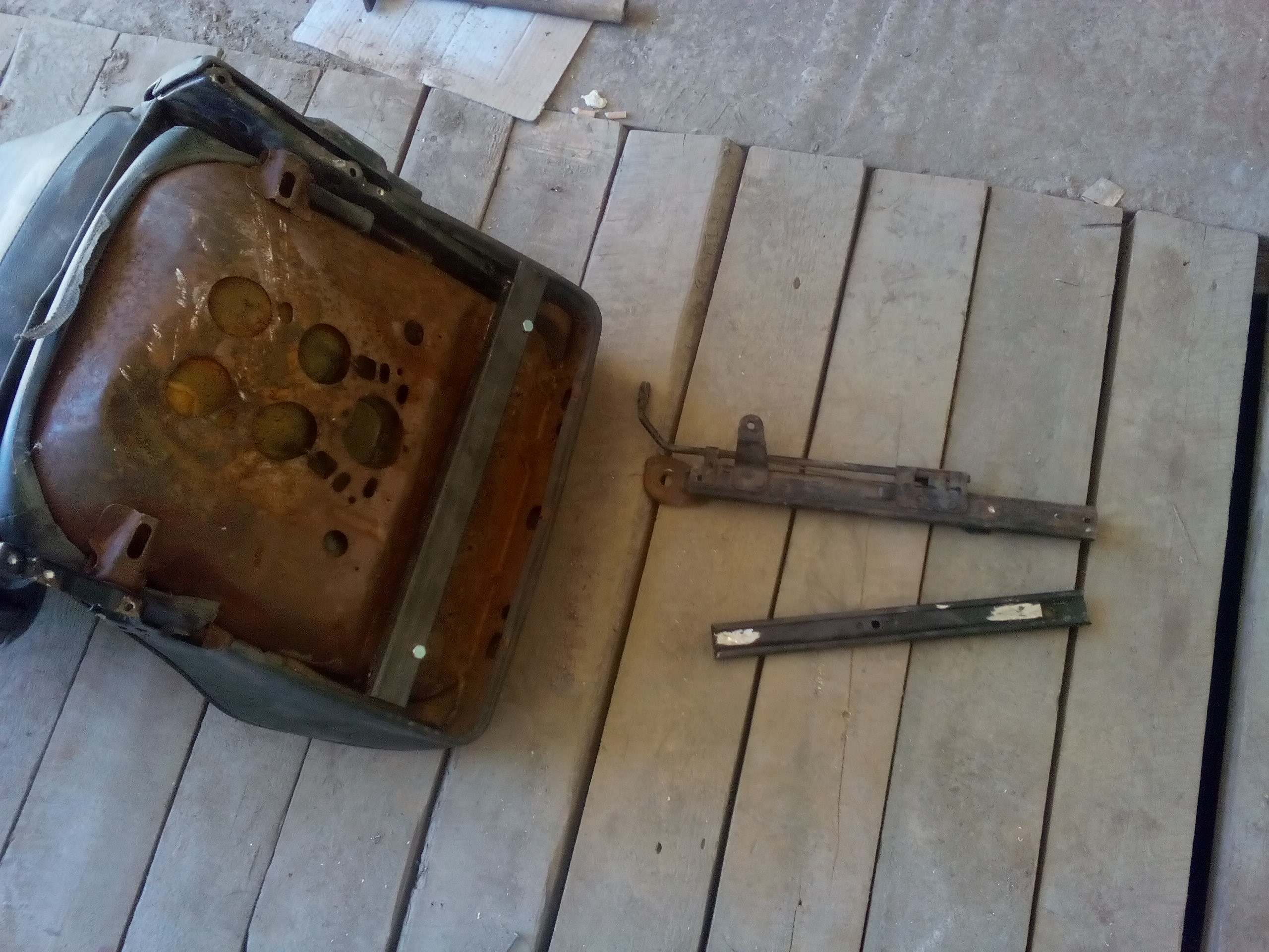

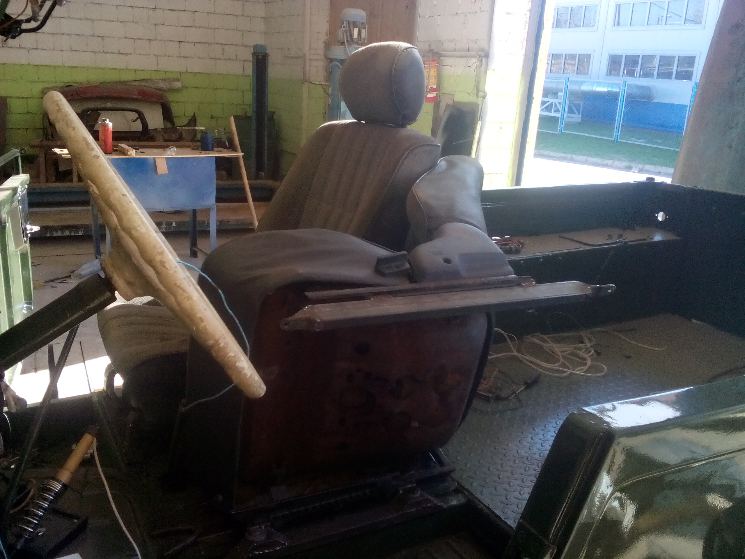

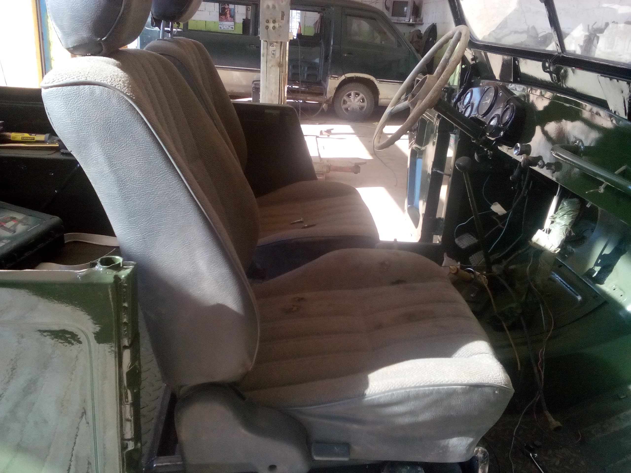

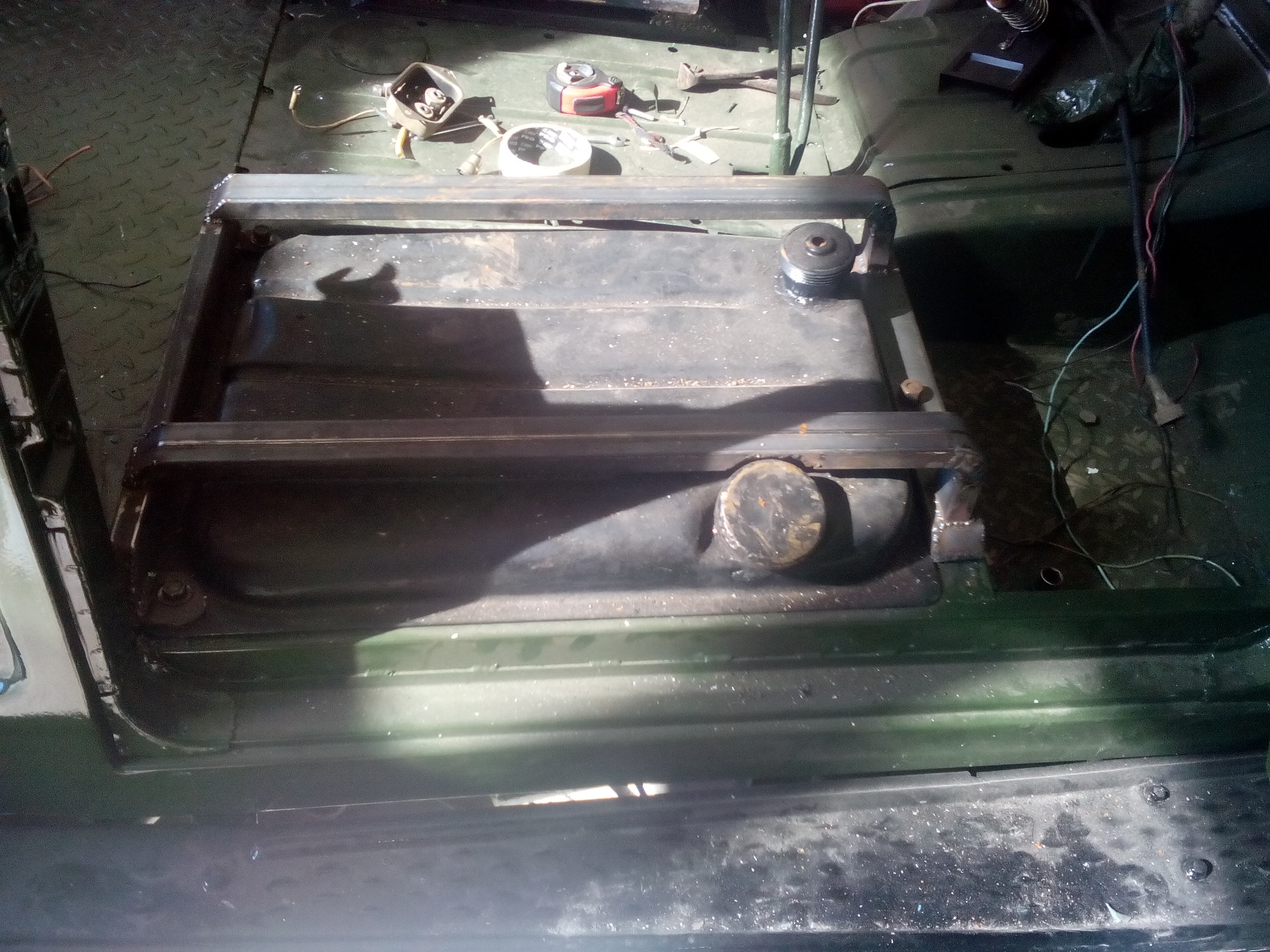

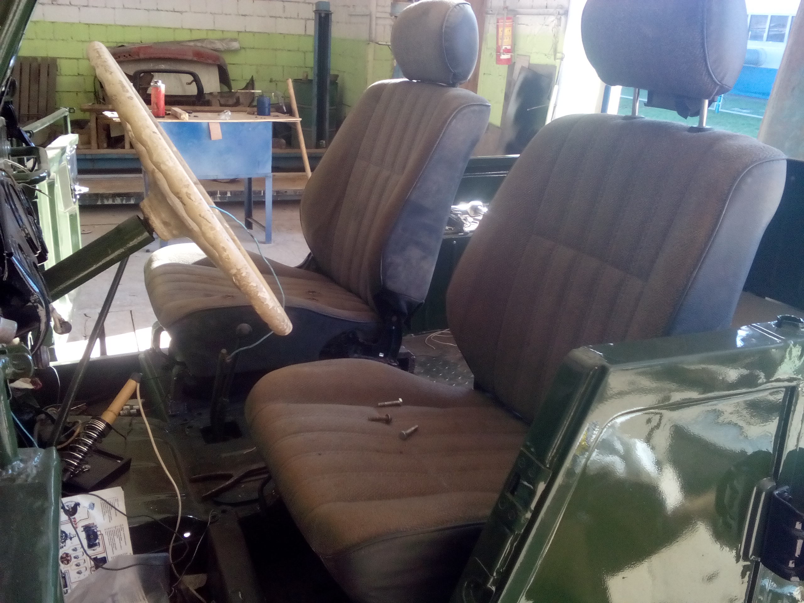

dgonios 340 Жалоба Опубликовано: 14 мая 2018 (изменено) ох и намучился я с сидухами,три дня изобретал,правда один из дней больше пивом,рябинкой и джином баловался,чем делал сперва сделал водительское-пока руль не поставил,нравилось но после установки руля пришлось всё переделывать,колени в руль упирались но на самом деле,водительское поставить не проблема-проблема воткнуть пассажирское,пришлось все железо перекроить в смысле механизмы переделать,чтоб и не высоко,и каталось,и откидывалось,и к горловине доступ был и в рычаги ге упиралось а на таётовских сидухах механизмы завязаны между собой,и при снятии саласок спинка начинает жить своей жизнью теперь до двери 2см,а до рычага 1см,высота как на водительском и нормальный доступ к горловине правда железо поджопника пришлось доработать молоточком,и сейчас там бугорок задом ощущаетсяно на комфорт пассажира нам есть дело,в самую последнюю очередь когда всё сделал,кажется фигня-ни чего сложного,но сколько времени на раздумья,примерки,переделки Изменено 14 мая 2018 пользователем dgonios Цитата Поделиться сообщением Ссылка на сообщение Поделиться на других сайтах
