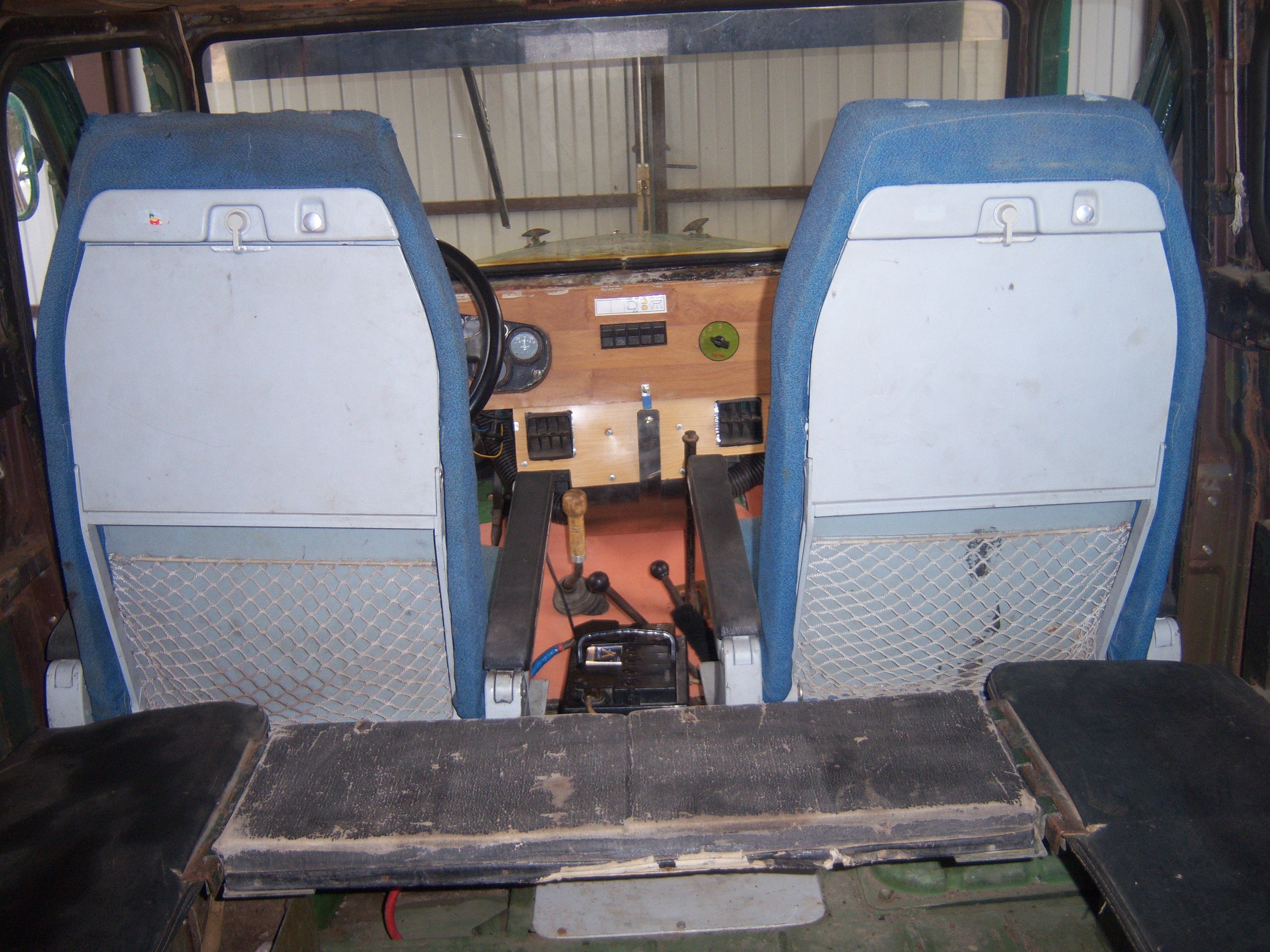

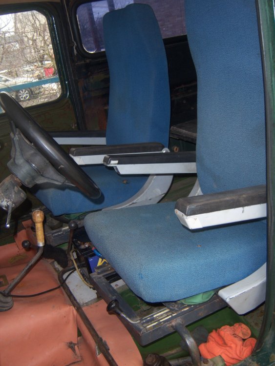

gaz69-68 772 Жалоба Опубликовано: 27 августа 2017 (изменено) Долго подбирал сиденья на свой газик. Выбор пал на сиденья от Мицубиси кольт. По каким критериям выбирал: 1. Регулировка высоты вод. сиденья. 2. Сложение спинок вперед (актуально для пассажирского сидения, чтобы пройти в грузовой отсек) 3. Подогрев Вот, что вышло: - Вод. сидение откидывается в бок для доступа к АКБ, стоит на ловителях, будет фиксироваться невыпадающим барашком - Пас. сиденье в два приема - вперед, защелку не доделал еще - Каркасы под сиденья сварил под штатные места Тут еще фото: http://gaz69.big-e.ru/images/mytuning/preview_ex.php?dir=sidenya Изменено 27 августа 2017 пользователем gaz69-68 2 2 Цитата Поделиться сообщением Ссылка на сообщение Поделиться на других сайтах

gaz69-68 772 Жалоба Опубликовано: 17 сентября 2017 Ну вот и фиксатор для сидения, только шарики от раздатки навернуть на рычаг. Рычаг специально сделал с доступом с двух сторон, чтобы с места водителя и с улицы можно было сиденье складывать. 2 2 Цитата Поделиться сообщением Ссылка на сообщение Поделиться на других сайтах
АлексейК 1 174 Жалоба Опубликовано: 27 сентября 2017 (изменено) Здоровски исполнено! И цвет - наш, красный, эсэсэсэровский! ) Только вот немножко не понятно. Вход то через допбензобак. Как то не фартово то, ноги ломать о все эти трубки. Изменено 27 сентября 2017 пользователем АлексейК Цитата Поделиться сообщением Ссылка на сообщение Поделиться на других сайтах
gaz69-68 772 Жалоба Опубликовано: 1 октября 2017 А как по другому в него входили? П.С. Над баком будет кожух из просечного листа, чтобы не заминать. Цитата Поделиться сообщением Ссылка на сообщение Поделиться на других сайтах
gaz69-68 772 Жалоба Опубликовано: 6 ноября 2017 (изменено) Ну вот окончательный вариант, стилизован под ретро: Изменено 6 ноября 2017 пользователем gaz69-68 1 Цитата Поделиться сообщением Ссылка на сообщение Поделиться на других сайтах
А.С 14 Жалоба Опубликовано: 6 ноября 2017 Хорошо сделано. А что положено между кузовом и каркасом сидения ? Цитата Поделиться сообщением Ссылка на сообщение Поделиться на других сайтах
gaz69-68 772 Жалоба Опубликовано: 6 ноября 2017 (изменено) 1 час назад, А.С сказал: А что положено между кузовом и каркасом сидения ? В постоянных точках крепления паронит, а в откидных - резина. Изменено 6 ноября 2017 пользователем gaz69-68 Цитата Поделиться сообщением Ссылка на сообщение Поделиться на других сайтах

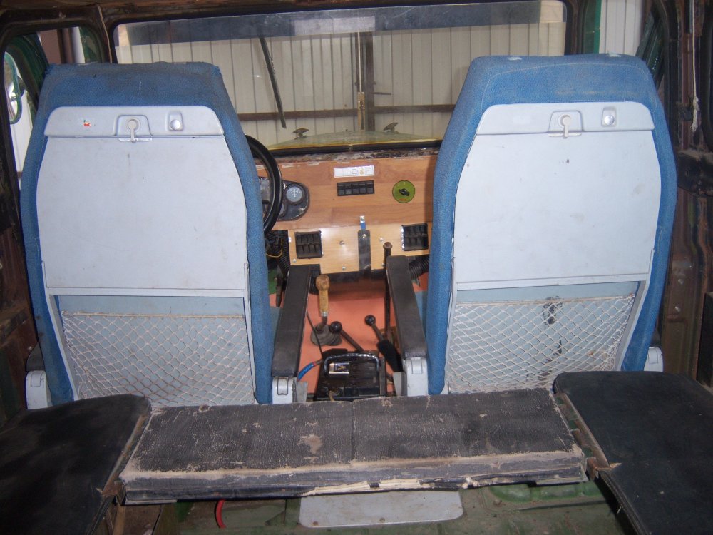

gaz69-68 772 Жалоба Опубликовано: 4 мая 2018 (изменено) Водительское на Кольте тоже вперед складывается. Вот кстати как выглядит все в окончательном варианте: Изменено 4 мая 2018 пользователем gaz69-68 1 Цитата Поделиться сообщением Ссылка на сообщение Поделиться на других сайтах
