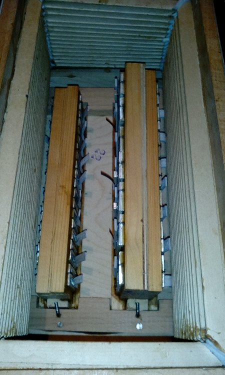

Андрей с Сахалина 446 Жалоба Опубликовано: 2 ноября 2018 Всех приветствую! Немного не про автомобиль. Всегда мечтал поиграть "Катюшу" и "В Землянке" на Гармони. В детстве мама настояла, чтоб пошел в Музыкальную школу. Ходил через силу, Авиамодельный Кружок больше привлекал). Закончил по классу "Аккордеон". Немного играл в Духовом Оркестре - очень нравилось: в основном военные песни, "Егерский марш", "Прощание Славянки", "Красная Армия всех Сильней" и так далее. И вот несколько дней назад один знакомый Реконструктор придарил Гармонь, Чаечку) Она хранилась в гараже, клавиши некоторые не шевелились, западали. Некоторые просто не звучали. Разобрал сегодня, почистил, подогнул некоторые металлические части, чтоб не застревали. Приклеил кожаные накладки Смазал. Клавиши перестали западать, Зазвучала намного лучше, но дует воздух-не могу определить от куда. Попробовал нажимать на клавиши - очень просто подобрал "Катюшу" правой рукой! Удивительно легко получилось!!!!! Цитата Поделиться сообщением Ссылка на сообщение Поделиться на других сайтах

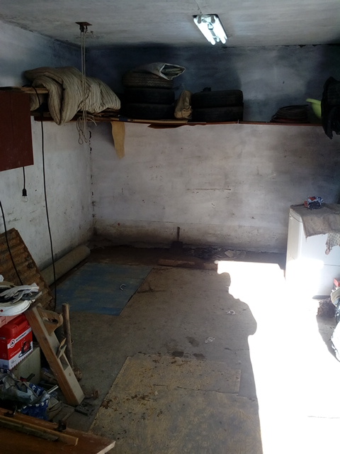

Андрей с Сахалина 446 Жалоба Опубликовано: 7 ноября 2018 Всех приветствую! Сегодня произошло долгожданное событие - обзавелся гаражом. Пустили родственники! Дед приболел, машину продали. А гараж им нужен только из за погреба. Сегодня съездил немного прибрался, отложил что на выброс, а что оставить. Освободил место под верстак. Планирую его сделать из дерева на всю стену. На боковой стенке сделаю небольшой железный стол для сварки и резки на нем болгаркой. Но в первую очередь утеплю ворота и замажу дырки в полу. Красить стены буду позже. По отоплению пока думаю между тепловой пушкой и печкой на дровах. Полы, подсмотрел в интернете, попробую покрыть клеем из пенопласта, растворенного в ацетоне. Из станков, пока начну со сверлильного настольного. Типа такого Продается конечно их приличное количество, но и цены на них не маленькие. Цитата Поделиться сообщением Ссылка на сообщение Поделиться на других сайтах
uncle Gena 1 807 Жалоба Опубликовано: 7 ноября 2018 Какой бы длины верстак не был, свободного места будет полметра-метр. 1 Цитата Поделиться сообщением Ссылка на сообщение Поделиться на других сайтах

kayot76 48 Жалоба Опубликовано: 8 ноября 2018 На счет полов: - видел тоже в интернете, только народ говорит - они горят хорошо!!! А на сколько это правда,сказать не могу! Цитата Поделиться сообщением Ссылка на сообщение Поделиться на других сайтах
Андрей с Сахалина 446 Жалоба Опубликовано: 8 ноября 2018 Понял, не знал, спасибо! Цитата Поделиться сообщением Ссылка на сообщение Поделиться на других сайтах

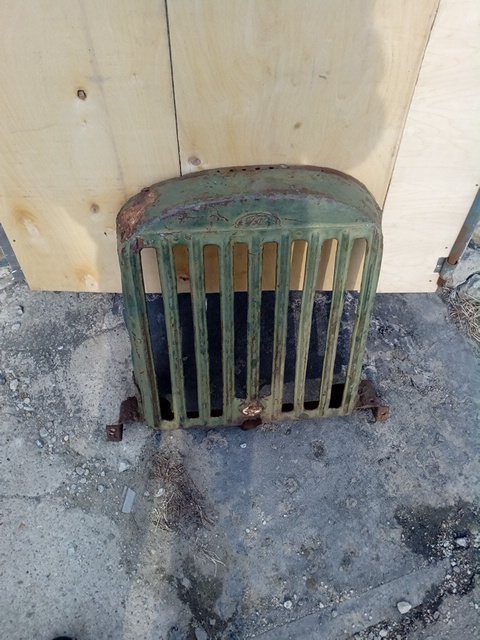

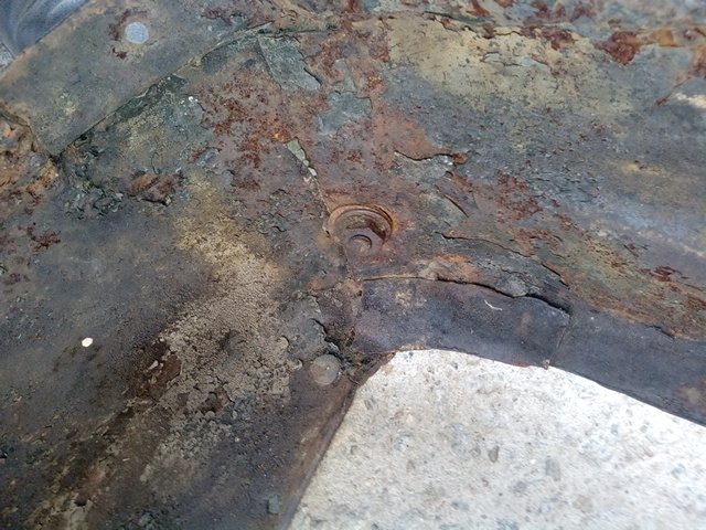

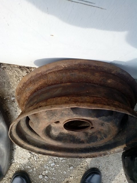

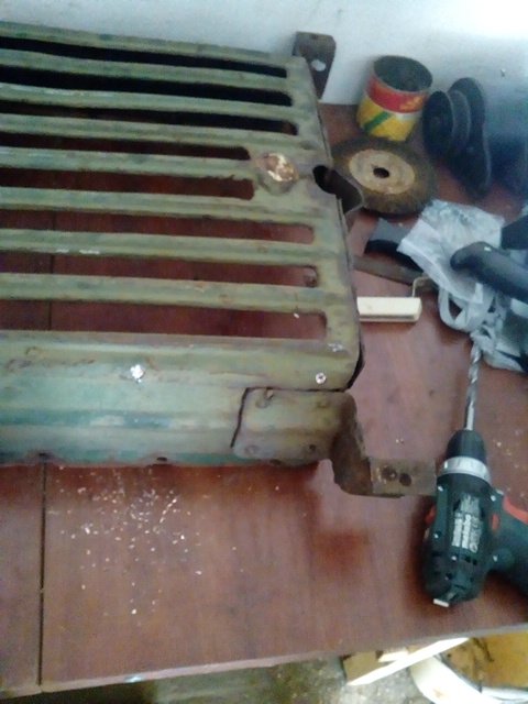

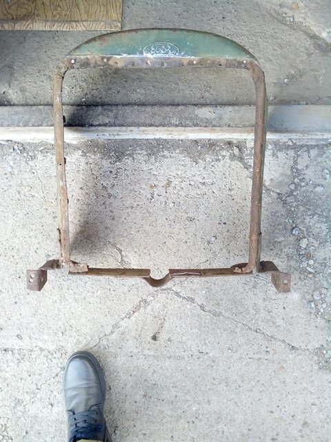

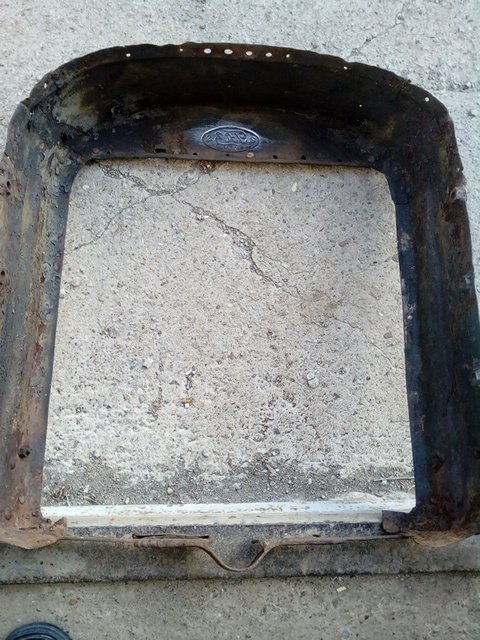

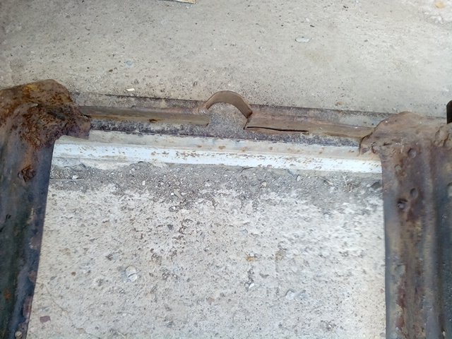

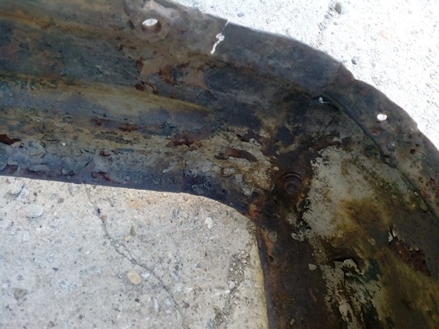

Андрей с Сахалина 446 Жалоба Опубликовано: 18 марта 2019 Всех приветствую! Придарили вот такую решетку и колесо. Колесо разбортировал. На диск натянуто какое то кольцо - наверное закрывает заклепки, чтоб не повредили камеру. Осталось найти еще 2 диска и будет полный комплект! Решетка была вот такая Высверлил медные заклепки и отделил неродную часть. Наконец то потеплело и можно сбегать в гараж) Возник вопрос - это была ранняя или поздняя решётка? Цитата Поделиться сообщением Ссылка на сообщение Поделиться на других сайтах

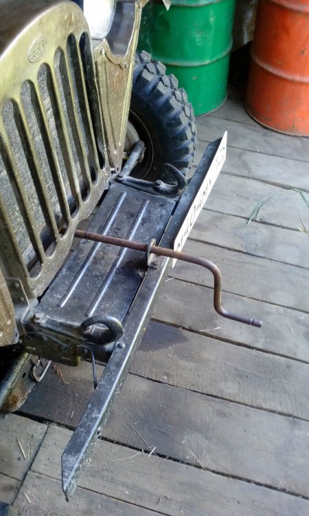

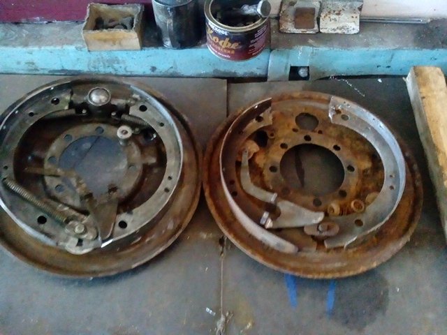

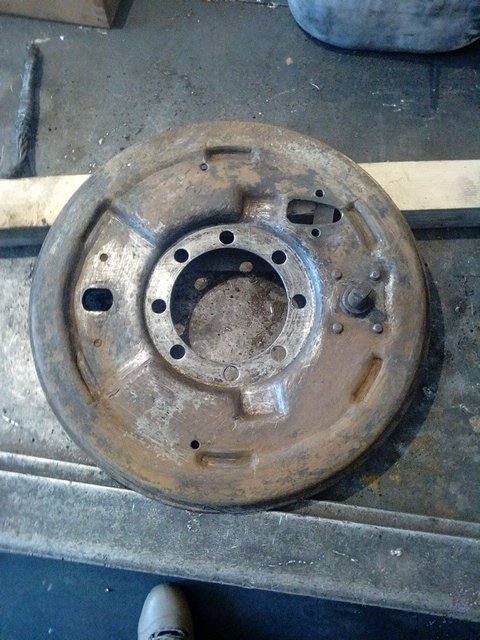

Андрей с Сахалина 446 Жалоба Опубликовано: 18 марта 2019 Был месяц в отпуске на Сахалине. Нашел несколько полезных вещей, которые когда нибудь установлю на машину, наверное)) Реанимировал один опорник и нашел еще один. Теперь 2 шкуки есть и на передний мост. Нужно ставить... Нашел еще пару опорников, с удаленными "разжимными" механизмами. Думал делать из двух один, но нашел комплектный. 2 Цитата Поделиться сообщением Ссылка на сообщение Поделиться на других сайтах
Nicolaus 50 Жалоба Опубликовано: 18 марта 2019 Резиновое кольцо называется флиппер. Находки хорошие, поздравляю! Цитата Поделиться сообщением Ссылка на сообщение Поделиться на других сайтах
Газ-АА 278 Жалоба Опубликовано: 18 марта 2019 10 часов назад, Андрей с Сахалина сказал: Возник вопрос - это была ранняя или поздняя решётка? Это была и есть "ранняя" облицовка радиатора(решетка). Прекрасные обретения. Сахалин жжот! Цитата Поделиться сообщением Ссылка на сообщение Поделиться на других сайтах
Андрей с Сахалина 446 Жалоба Опубликовано: 18 марта 2019 Понятно, спасибо. Теперь ищу чертежи элементов центральной части. Цитата Поделиться сообщением Ссылка на сообщение Поделиться на других сайтах
Region-73 1 170 Жалоба Опубликовано: 20 марта 2019 (изменено) Относительно ранняя. Третья модификация из четырех. Верхняя часть подрезана, уголок ставить будет некуда Нужно будет подварить. Среднюю часть можем сделать и выслать, нет проблем. Изменено 20 марта 2019 пользователем Region-73 Цитата Поделиться сообщением Ссылка на сообщение Поделиться на других сайтах
Андрей с Сахалина 446 Жалоба Опубликовано: 20 марта 2019 Приветствую Всех! Там сверху метал, примерно 5 мм завернут во внутрь, можно вывернуть. За предложение спасибо, но с деньгами, как у всех) Для начала почищу. Отверстия лишние заделаю. А дальше буду думать, как изготовить недостающие элементы. С прутками проблем не будет, уголок тоже согну. С нижней частью наверное придется повозиться. Еще диск есть. Хочу его на запаску. Нужно заменить центральную часть... Цитата Поделиться сообщением Ссылка на сообщение Поделиться на других сайтах

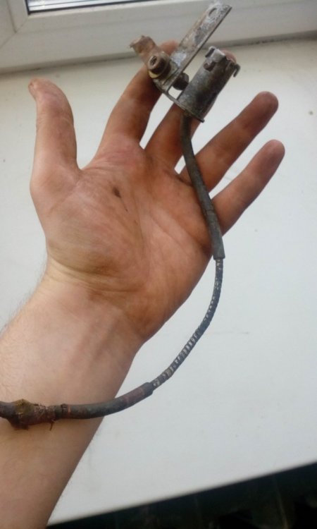

Андрей с Сахалина 446 Жалоба Опубликовано: 21 марта 2019 Всех приветствую! Подскажите с какого авто подходят крышки трамблера на Р 30? Куда бронепровода вставляются. Цитата Поделиться сообщением Ссылка на сообщение Поделиться на других сайтах

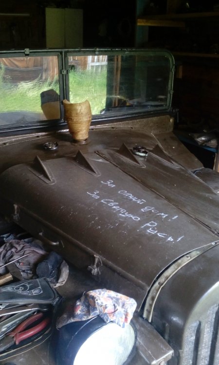

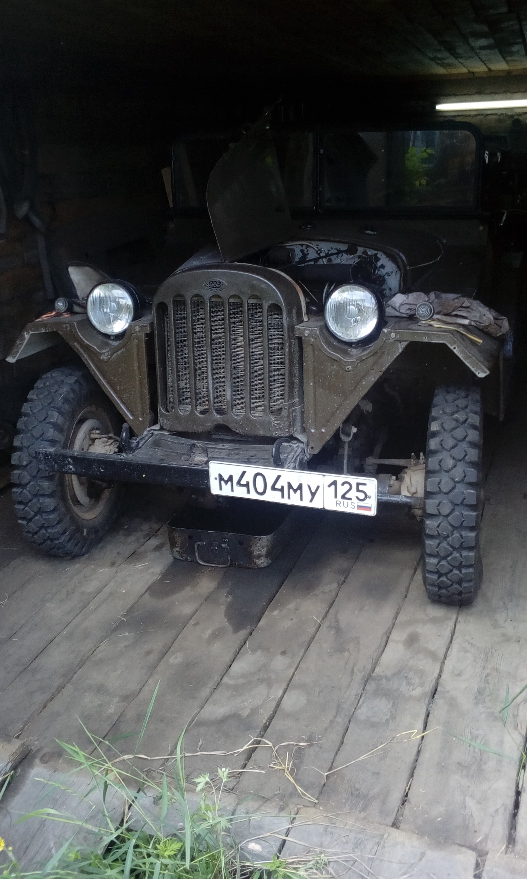

Андрей с Сахалина 446 Жалоба Опубликовано: 25 июля 2020 Всех приветствую! Добрался наконец то до Дома. Погода отличная. Первый выезд сегодня совершил. Пока что только по деревне. Машина 2 года стояла без движения... Цитата Поделиться сообщением Ссылка на сообщение Поделиться на других сайтах
Андрей с Сахалина 446 Жалоба Опубликовано: 25 июля 2020 Чтоб зафиксировать, сколько за отпуск накатаю Цитата Поделиться сообщением Ссылка на сообщение Поделиться на других сайтах

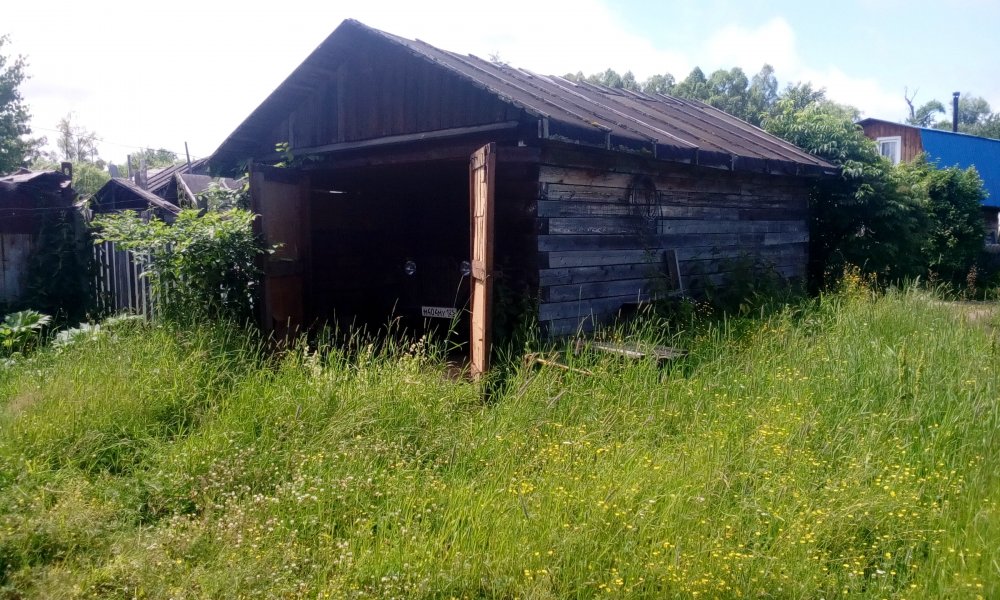

Андрей с Сахалина 446 Жалоба Опубликовано: 25 июля 2020 Гараж зарос, машина вся в паутине была. Колёса подспущены. Краник на баке топливном подкапывал, соответственно все топливо и выкапало) Батарейку немного подзарядил, но для стартера не хватило. Цитата Поделиться сообщением Ссылка на сообщение Поделиться на других сайтах
