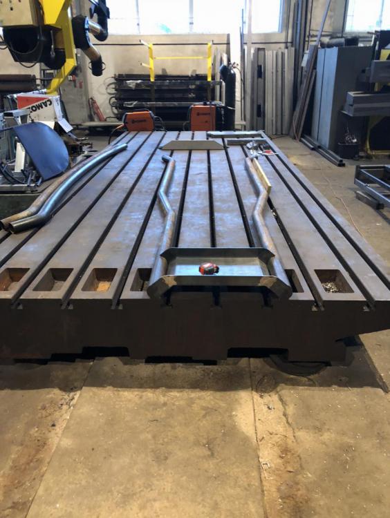

Механник 3 311 Жалоба Опубликовано: 29 октября 2017 (изменено) В 16.10.2016 в 18:53, Александр Заикин сказал: К сожалению мотивы газ 69 во внешнем виде сохранить будет крайне проблематично. Чтобы машина плавала, необходимо, чтобы ее герметичный кузов мог вытеснить воды больше чем ее масса А вот и нет. Даже чухонцы по воде рассекают. Полный привод и движек совсем не андория. Изменено 29 октября 2017 пользователем Механник Цитата Поделиться сообщением Ссылка на сообщение Поделиться на других сайтах

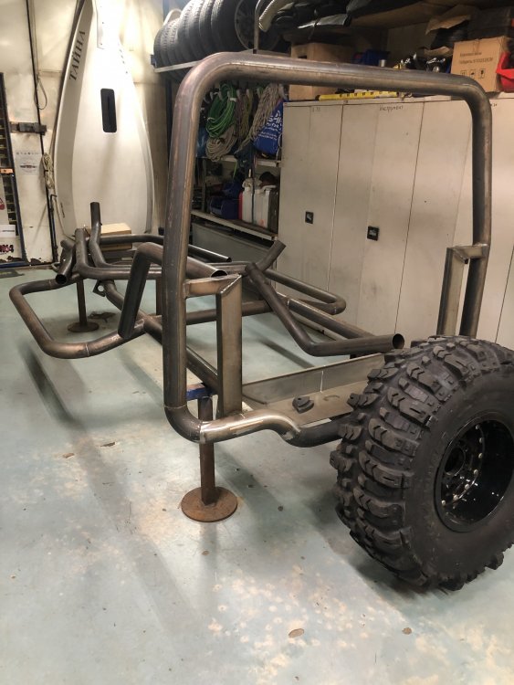

Антон 1 239 Жалоба Опубликовано: 30 ноября 2020 (изменено) 21 час назад, трубогиб сказал: Серёга,......хоть пару слов......что и зачем))))))))) Изменено 30 ноября 2020 пользователем Антон Цитата Поделиться сообщением Ссылка на сообщение Поделиться на других сайтах
трубогиб 4 225 Жалоба Опубликовано: 30 ноября 2020 Пространственная ферма, потом навешивать все будем, потом разберем - покраска / чистовая сборка 3 Цитата Поделиться сообщением Ссылка на сообщение Поделиться на других сайтах
