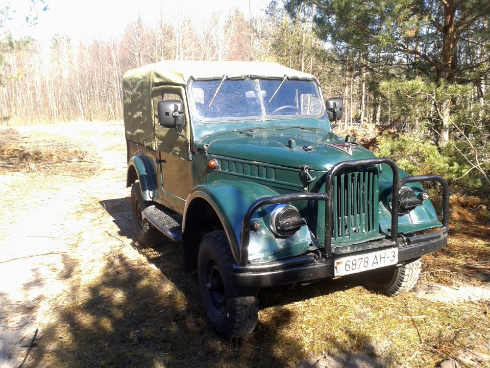

Мурик 5 762 Жалоба Опубликовано: 28 апреля 2017 Так, как нет гаража, то спланировал для газика навес. Использовал ддя этого уже имеющийся навес для винограда. Подвесил к нему еще труб. В дальнейшем планирую обрешётить и покрыть металлопрофилем. 1 Цитата Поделиться сообщением Ссылка на сообщение Поделиться на других сайтах
lisovin161 69 Жалоба Опубликовано: 28 апреля 2017 Так, как нет гаража, то спланировал для газика навес. Использовал ддя этого уже имеющийся навес для винограда. Подвесил к нему еще труб. В дальнейшем планирую обрешётить и покрыть металлопрофилем. 20170428_180325.jpg20170428_180334.jpg Виноград не тронь, кощунство это,а беседка супер,с похожей 150 литров винца испил в этот год,поликорбонат прикрутил под виноградом и вино (собирать тока проблематично), и типа крыша.С уважением, Цитата Поделиться сообщением Ссылка на сообщение Поделиться на других сайтах
Мурик 5 762 Жалоба Опубликовано: 28 апреля 2017 (изменено) Спасибо за совет. Но как видно на фото новый сосед дом построил, и виноград второй год без солнца. Виноград не дозревает, и к концу сезона начинает гнить, соответственно и вина нет. А вино выходило классным. Изменено 28 апреля 2017 пользователем Мурик Цитата Поделиться сообщением Ссылка на сообщение Поделиться на других сайтах

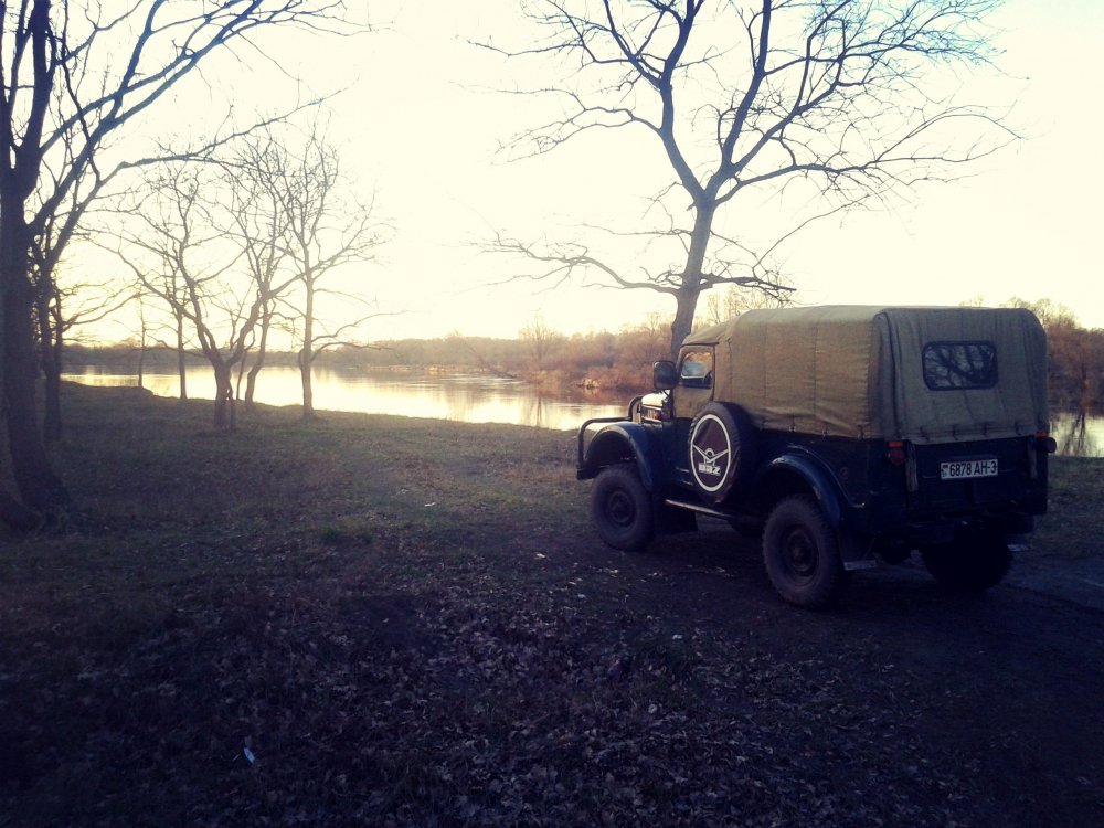

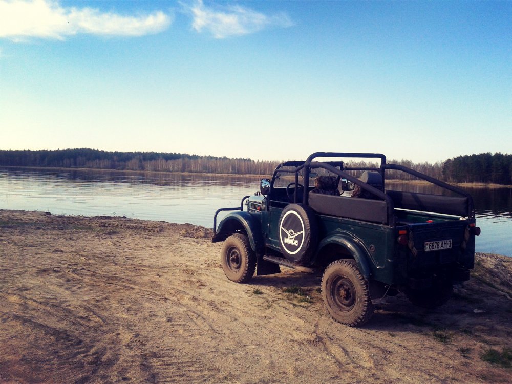

Мурик 5 762 Жалоба Опубликовано: 9 мая 2017 9 мая! С Днем Победы! Первый выезд. 17 Цитата Поделиться сообщением Ссылка на сообщение Поделиться на других сайтах

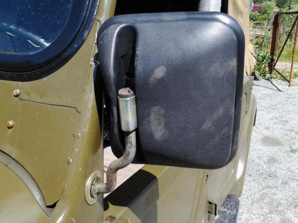

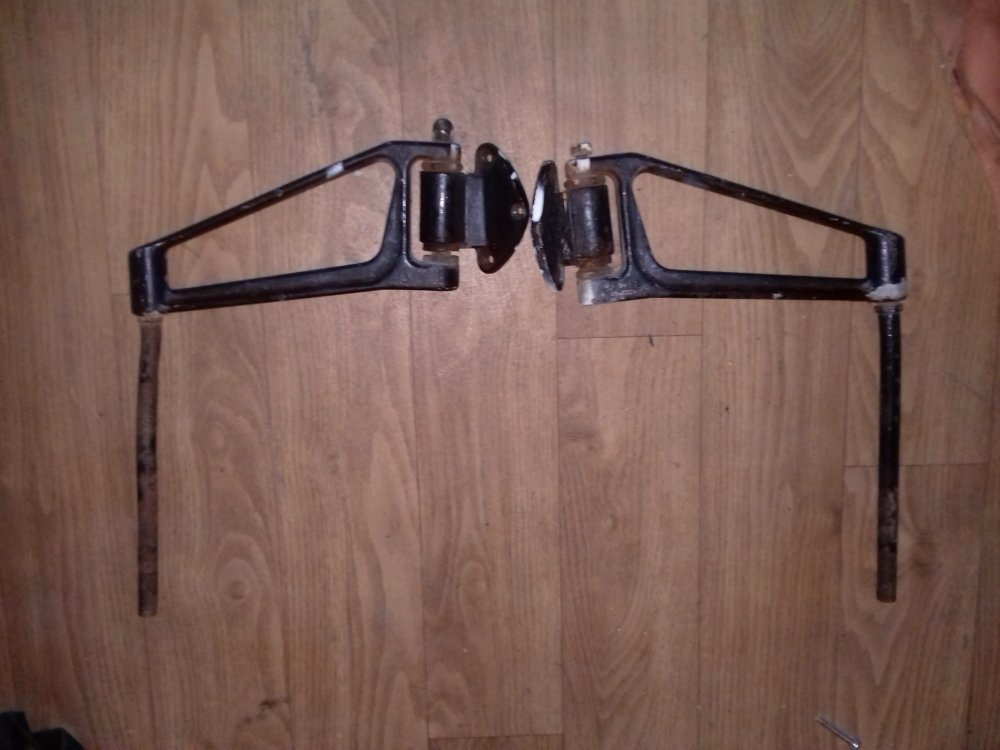

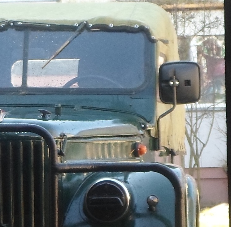

Мурик 5 762 Жалоба Опубликовано: 6 июля 2017 (изменено) Увидел здесь вот такой вариант боковых зеркал. Решил заморочиться также. Есть у кого парочка запоров заднего борта? Ставить только буду не впритык, а с проставкой. Изменено 6 июля 2017 пользователем Мурик Цитата Поделиться сообщением Ссылка на сообщение Поделиться на других сайтах

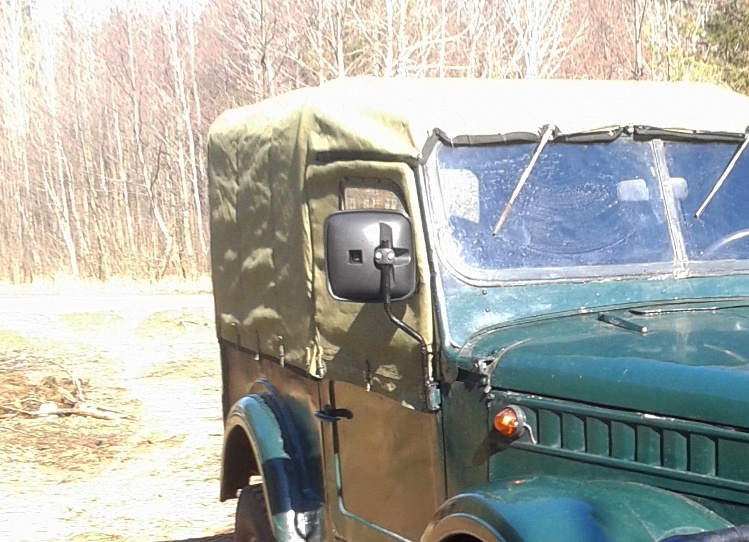

amod-cccp 326 Жалоба Опубликовано: 6 июля 2017 (изменено) Я приварил к петлям с таким учетом, что зеркала (но не стойка) поворачиваются и прижимаются к надставкам при необходимости. А в городском режиме, если не удобно парковаться чуть дверь открываешь и направляешь зеркало изменяя уголом открытия двери. Зеркала МАЗ, стойку гнули по месту. Изменено 6 июля 2017 пользователем amod-cccp Цитата Поделиться сообщением Ссылка на сообщение Поделиться на других сайтах
Мурик 5 762 Жалоба Опубликовано: 6 июля 2017 Спасибо за фото! Пересмотрел много вариантов. Принесли и камазовские стойки. Думал их поставить. Но кузов жалко дырявить. Цитата Поделиться сообщением Ссылка на сообщение Поделиться на других сайтах
speedoff 3 825 Жалоба Опубликовано: 6 июля 2017 Мурад. Этот вариант приемлим, если только не планируется ставить надставки дверей. Иначе они будут упираться в зеркала. Чтобы не дырявить кузов, поставь кронштейны зеркал на петли дверей. Цитата Поделиться сообщением Ссылка на сообщение Поделиться на других сайтах
Мурик 5 762 Жалоба Опубликовано: 6 июля 2017 Дима, сам не хочу.... Цитата Поделиться сообщением Ссылка на сообщение Поделиться на других сайтах
