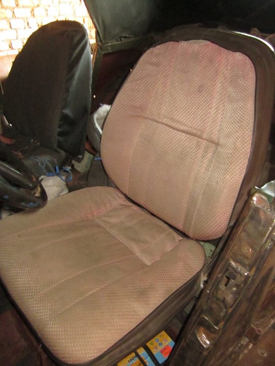

Мещёра 354 Жалоба Опубликовано: 18 марта 2017 (изменено) Да, надо немного покататься, понять его, в смысле ГАЗик, а он поймёт Вас. Так вы и подружитесь. За это время можно купить свежие стеклопластиковые детали, те же крылья передние, да и для комплекта задние. Если денег нет, то подлечить то, что стоит. Сиденья - это в последний момент, когда будут все основные работы завершены. Я ставил с BMW тройки 00 года, бюджетно и из натуральной кожи, т.е. легко порядок наводить. Этот вариант очень предпочителен там, что ремни безопасности закреплены непосредственно на спинке сиденья. Вы же живёте ближе к Европе, чем мы, рассмотрите вариант поставить ДВС с какого нибудь европейца заднеприводного, через раздатку ГАЗика, у Вас на разборках таких должно быть пруд пруди. Ну а остальное понимание, что делать придёт позже. Вам свою работу нужно рассчитывать исходя из бюджета и Ваших возможностей. Изменено 18 марта 2017 пользователем Мещёра Цитата Поделиться сообщением Ссылка на сообщение Поделиться на других сайтах

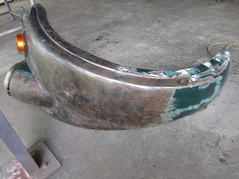

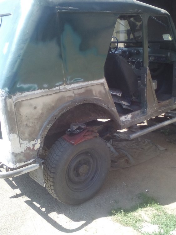

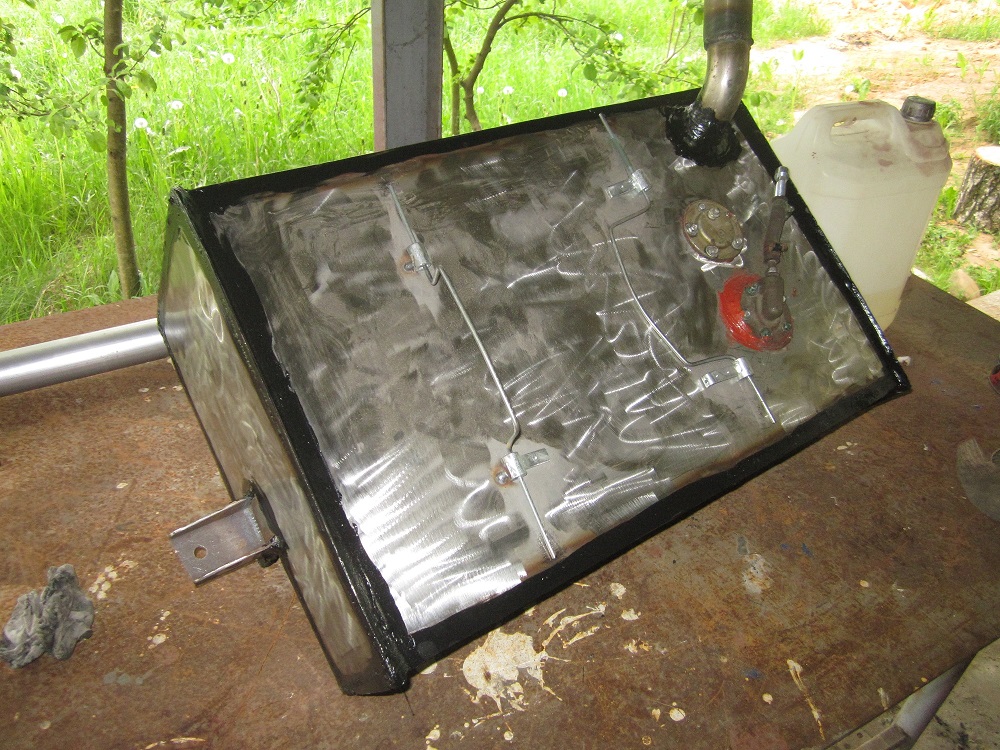

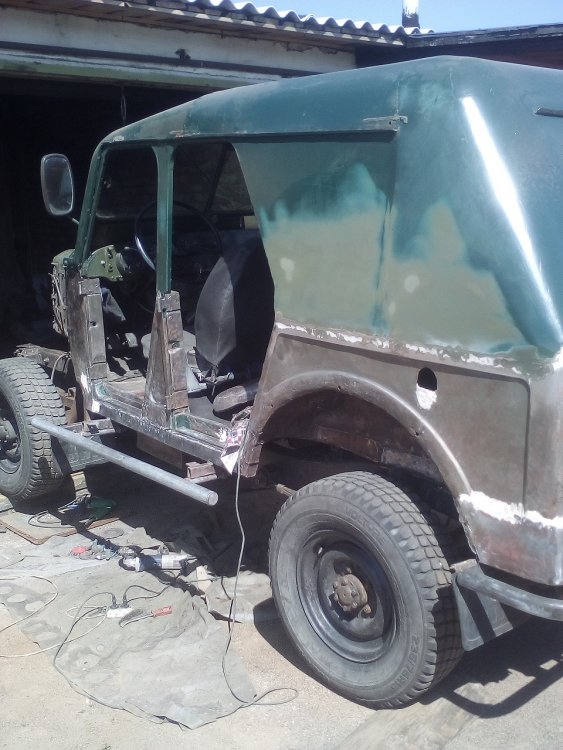

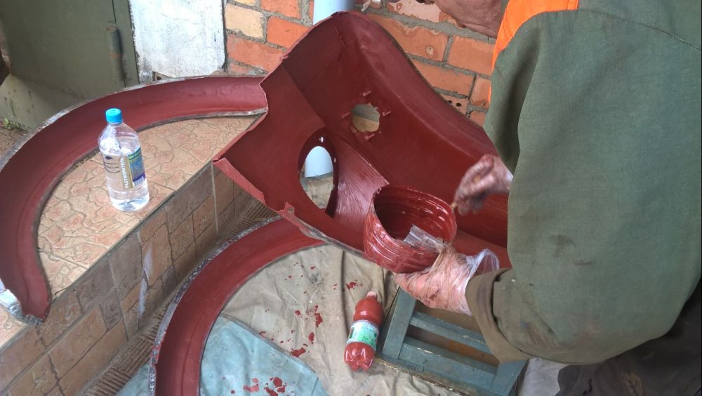

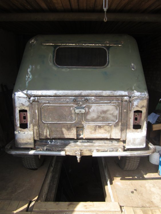

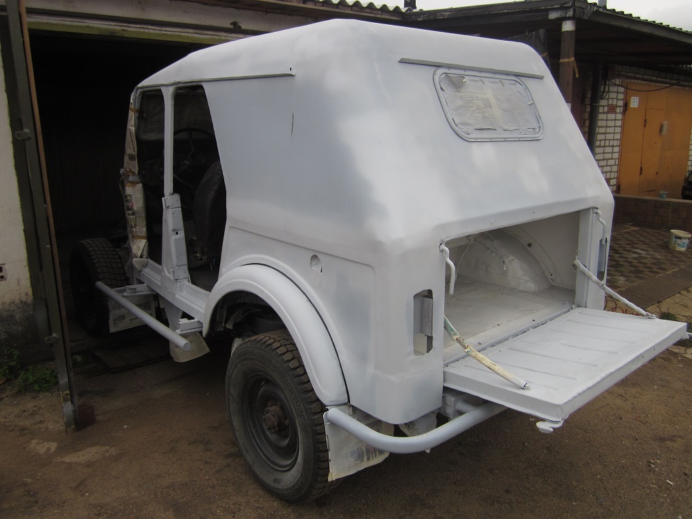

magarec 2 Жалоба Опубликовано: 15 августа 2017 Здравствуйте, Форумчане К сезону я не успел и к концу может не получится. Бак сделал давно примерно на 60 литров, нержавейка 2 +грунт+эмаль перед покраской и все таки занялся кузовом Зачистка крыла грунт на внутреннюю поверхность первый слой чего боялся в принципе решилось без проблем, только места под болты пришлось вырезать и переваривать, на самих крыльях пару маленьких сквознячков было, но спокойно заварилось без добавления латок. зачистка кузова и мелкая переварка еще не много осталось и можно будет наносить грунт и готовить газика к покраске. Что сделано, с карбюратором разобрались с двух собран один под руководством опытного газиста, но сейчас думаю, было бы взять дешевле новый с изготовлением присоединительной плиты. Рама по мелочам переварена, можно было оставить и так, но что бы потом не лезть сделали сразу. Как бы ничего не сделано, но времени ушло куча, плюс весна подвела поздняя сейчас думаю, все по салону, скинул кожухи с сидух, я писал ранее что сидеть и ехать было удобно, решил, если получится поставить на водительское сидение рельсы, то просто перетянуть и выбирать, думать как поставить ремни безопасности. сидение даже с боковой поддержкой... С божьей помощью справимся. от меня новый отчет о проделанной работе, но когда получится, не знаю. 1 Цитата Поделиться сообщением Ссылка на сообщение Поделиться на других сайтах

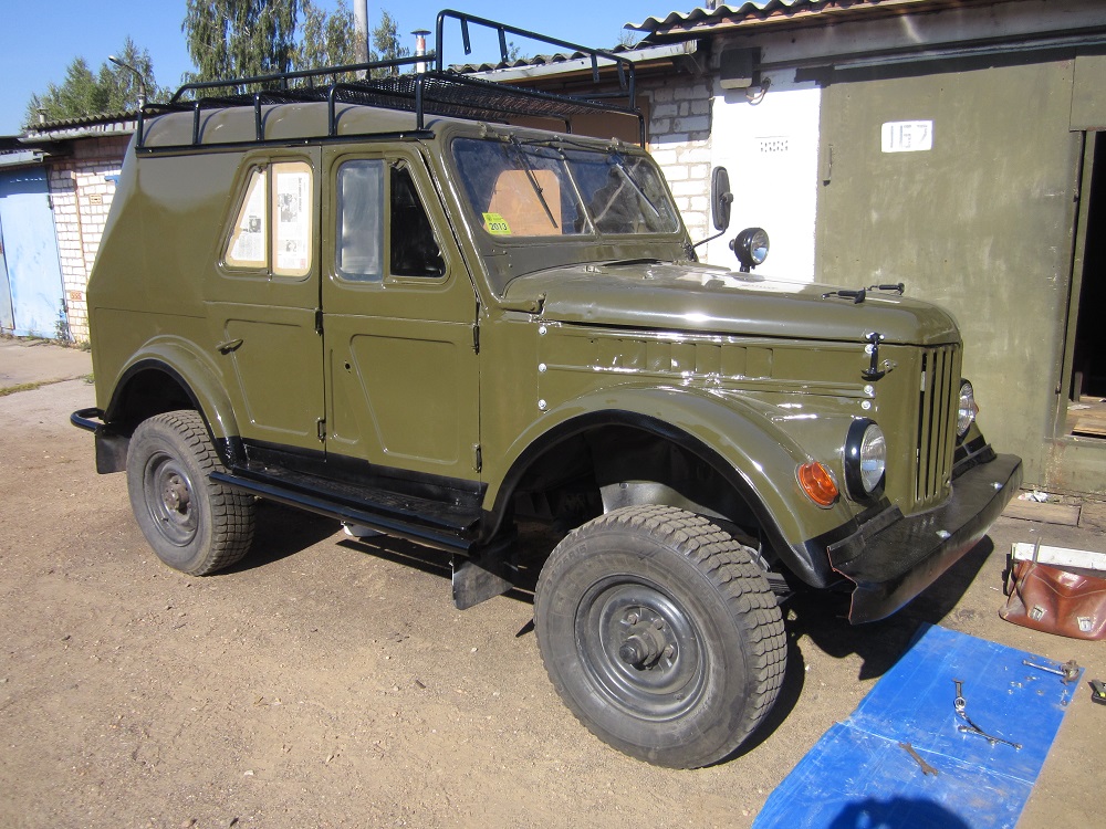

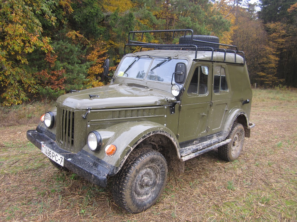

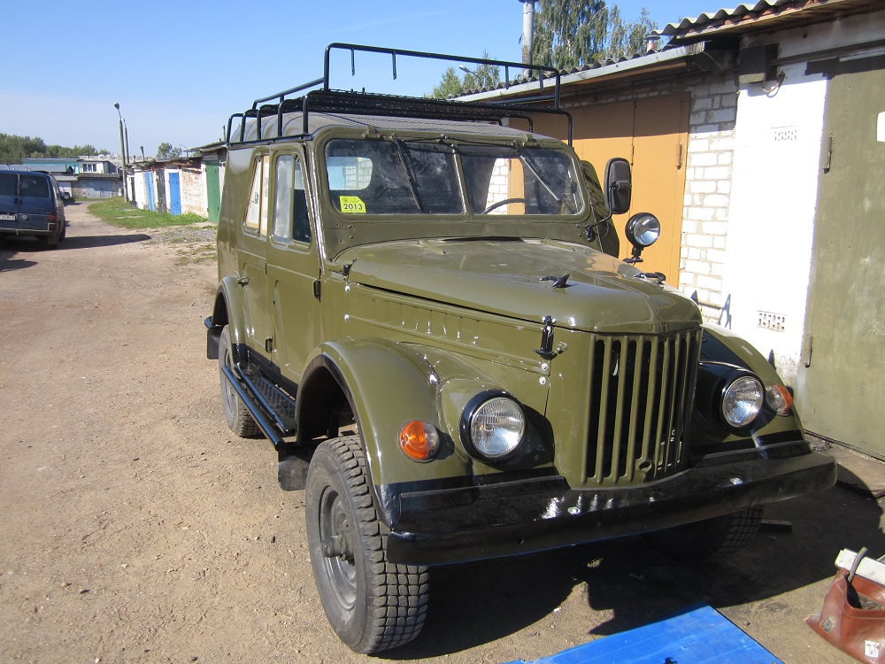

magarec 2 Жалоба Опубликовано: 26 сентября 2017 тут пока пару фото, в цвет не много не попал, знакомый красил у него чуть темнее получился, а у меня светловатый сейчас окончательная сборка, местами подгонка, есть еще места, которые хочется изменить, но уже позже. 1 Цитата Поделиться сообщением Ссылка на сообщение Поделиться на других сайтах

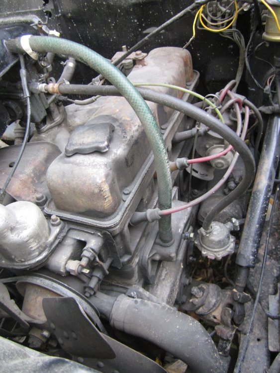

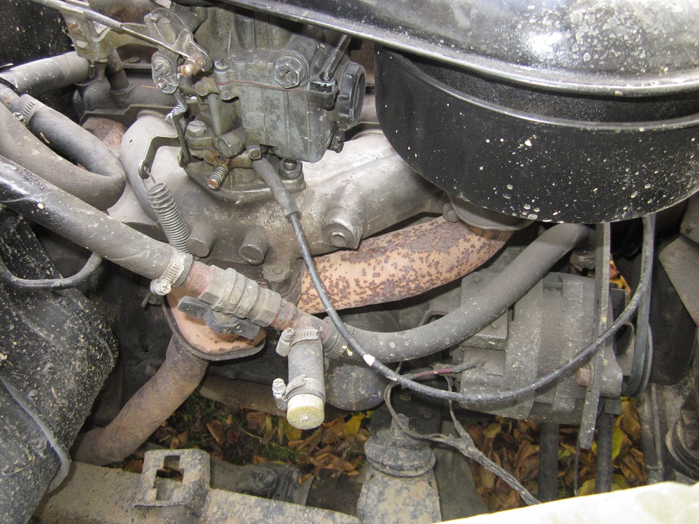

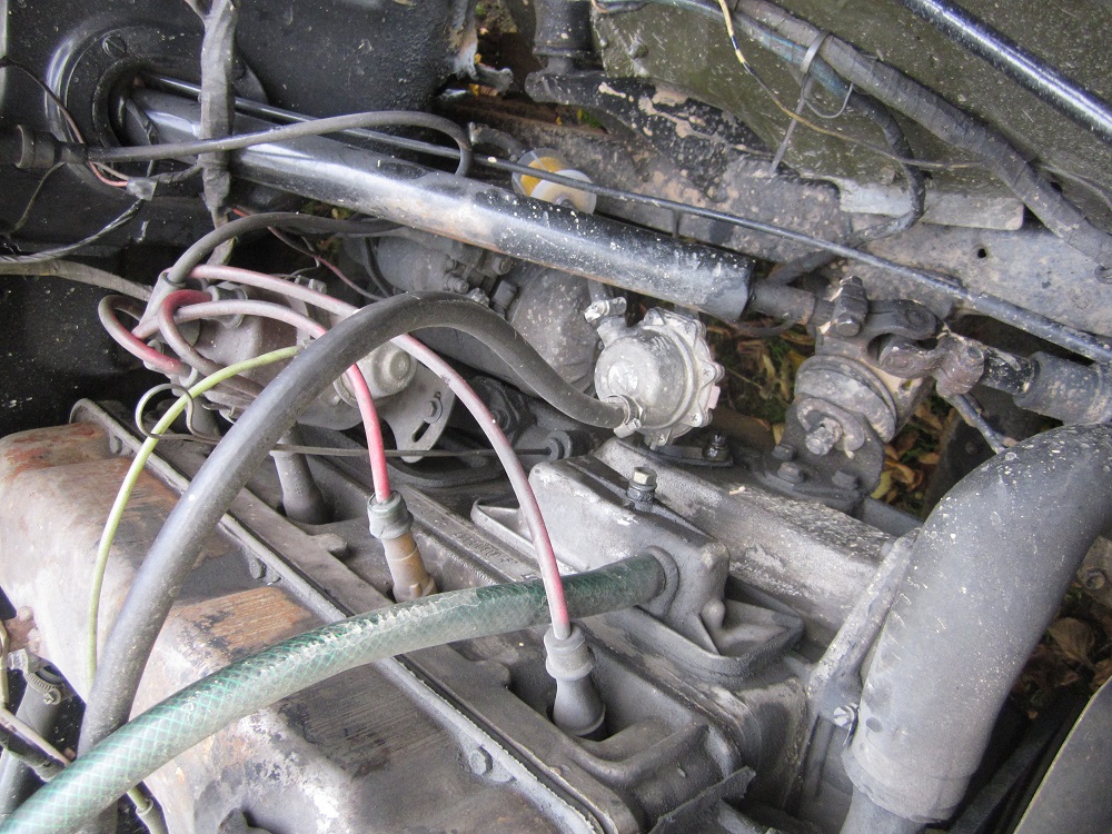

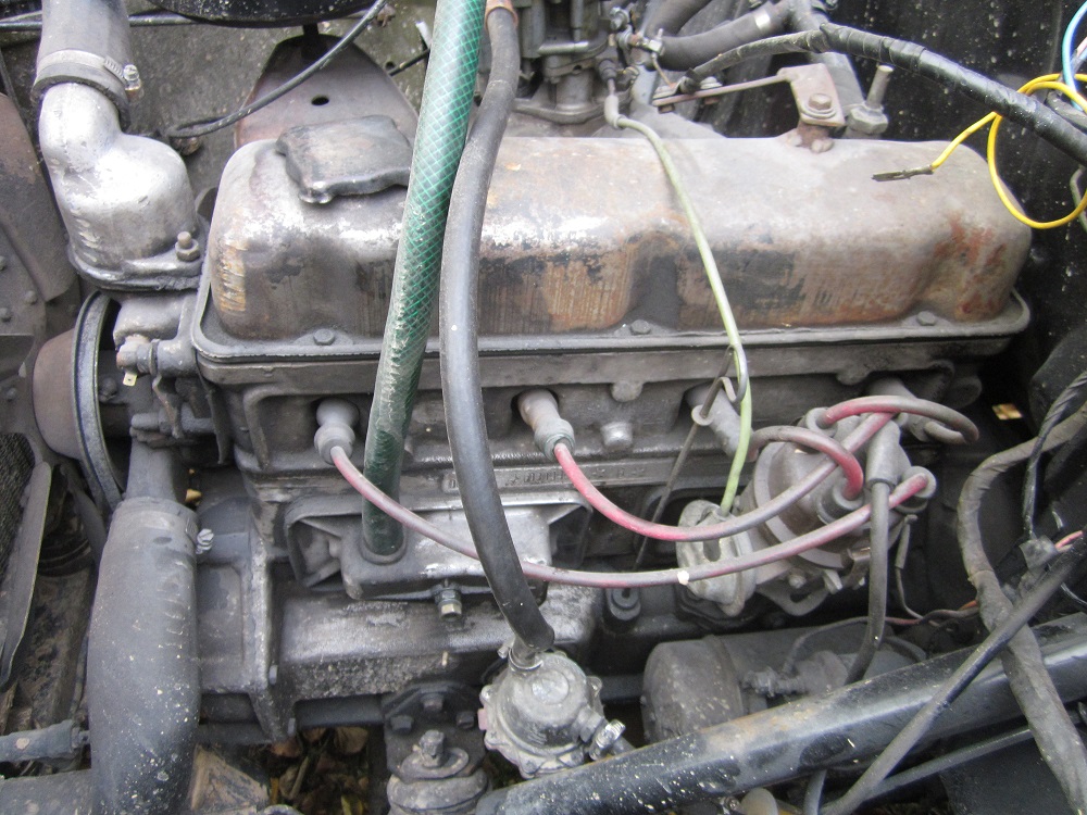

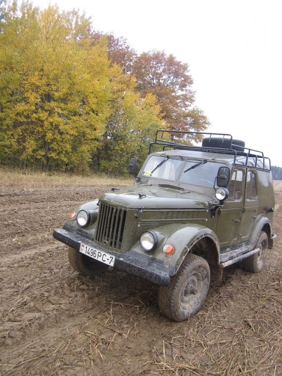

magarec 2 Жалоба Опубликовано: 23 октября 2017 информацию выдаю не по порядку, не много погонял в лес пару раз удачно последний не очень, фото с твердых мест, но местами после дождей и тракторов ездить очень тяжело. В грязи для красивых фото не останавливался, да и боязно было застрять... под конец поездки возникла не большая проблема, давление масла с 2 упало почти до нуля. Сейчас на холодную при заводке начинает рости до 1, а потом опять падает, и расход сильно увеличился. Пока вроде нигде ничего не течет. может кто что подскажет и все таки что за двигатель определите... почитал форумы, кто что советует, начиная попробовать заменить масло, а потом все дальше и дальше капать. Цитата Поделиться сообщением Ссылка на сообщение Поделиться на других сайтах
gazonchik1969 1 642 Жалоба Опубликовано: 24 октября 2017 (изменено) для начала поменяй фильтр(установив с хор. пропускн. способностью, косвенный признак - габарит, т.е. - размер шторы). мотор уазин , смахивает на 414ый (поточней узнать - сфотай номерную площадку) пы.сы . буде ездить по настоящему(не музейному)) смени мясорубку , на пластмассовый вентилятор(газелин) Изменено 24 октября 2017 пользователем gazonchik1969 Цитата Поделиться сообщением Ссылка на сообщение Поделиться на других сайтах
magarec 2 Жалоба Опубликовано: 24 октября 2017 спасибо за совет Цитата Поделиться сообщением Ссылка на сообщение Поделиться на других сайтах
gazonchik1969 1 642 Жалоба Опубликовано: 25 октября 2017 бывает закавыка (резкое падение давления) диафрагма(БН) травит бенз в поддон(сначала - не дюже..) косвенные - подъём уровня(не всегда значителен, испарение) запах бенза(от маслощупа). отревизовать БН - вреда не будет. Цитата Поделиться сообщением Ссылка на сообщение Поделиться на других сайтах
magarec 2 Жалоба Опубликовано: 3 ноября 2017 Фильтр поменял, масло поменял, бн посмотрел теперь на холодную давление поднимается до 2, потом прогнал 3-5 км, по чуть чуть упало до 1. Но замечено (в процессе всех опытов)карбюратор, опять начал вне себя бензин гнать, залез камера битком забита чутка подрегулировал положение поплавка, но думаю не на долго поможет. Завтра еще погоняю, посмотрю... Цитата Поделиться сообщением Ссылка на сообщение Поделиться на других сайтах
