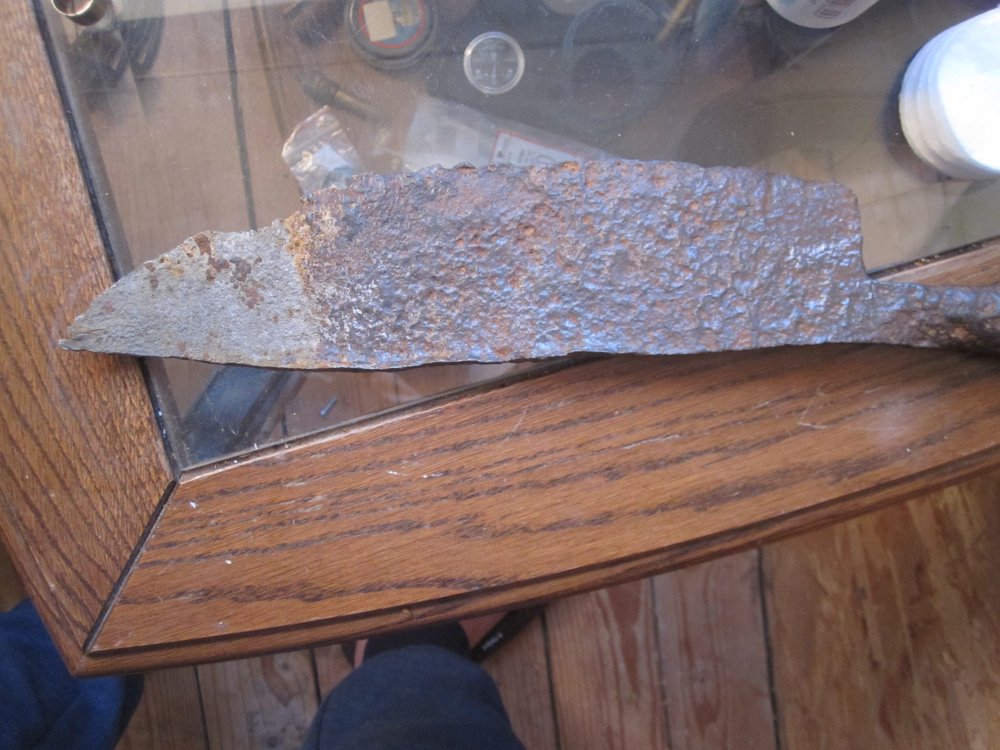

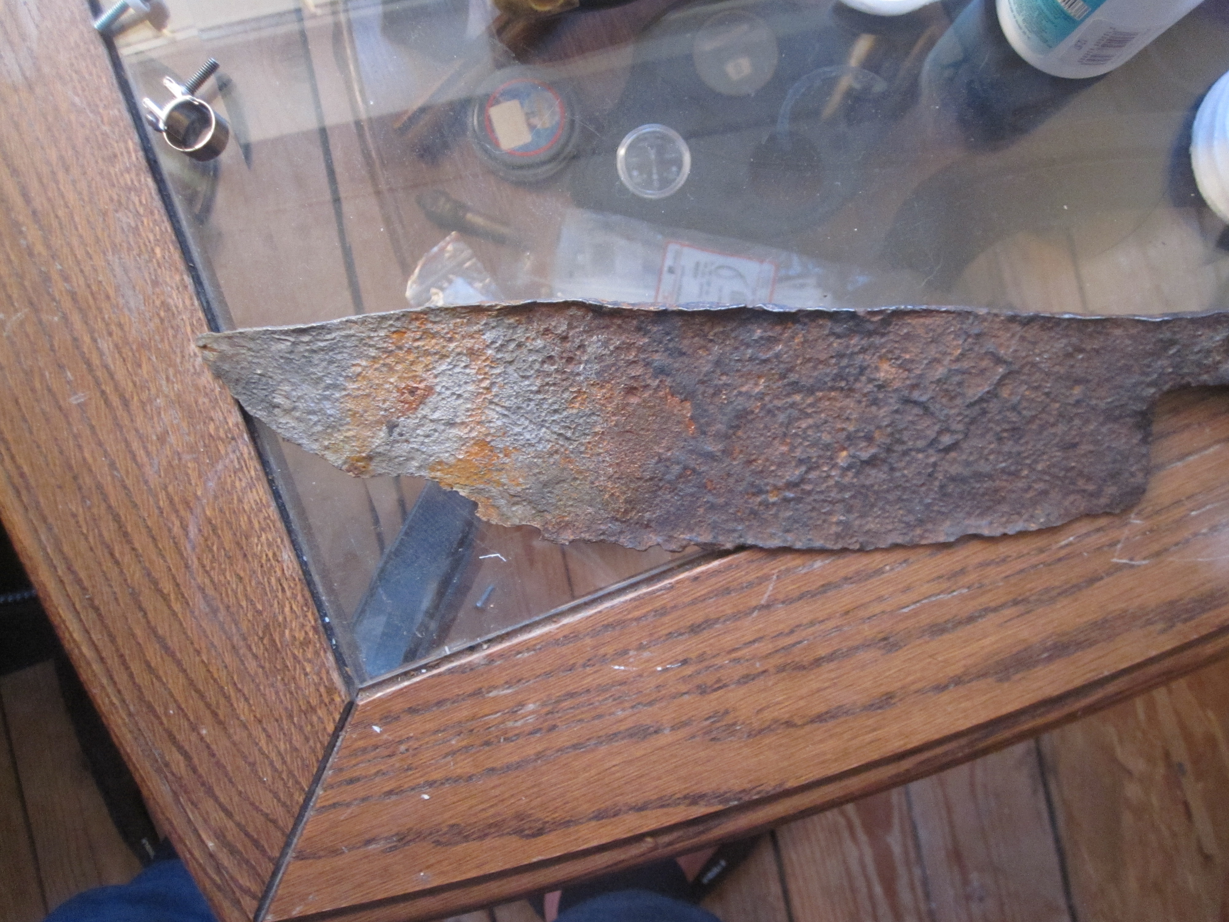

LexaNeDoma 985 Жалоба Опубликовано: 24 июля 2017 Не, с тех пор только к-ту уксусную пользую. Не фиалки конечно, но забот нет. И копанина. Двое суток.и вот Цитата Поделиться сообщением Ссылка на сообщение Поделиться на других сайтах
