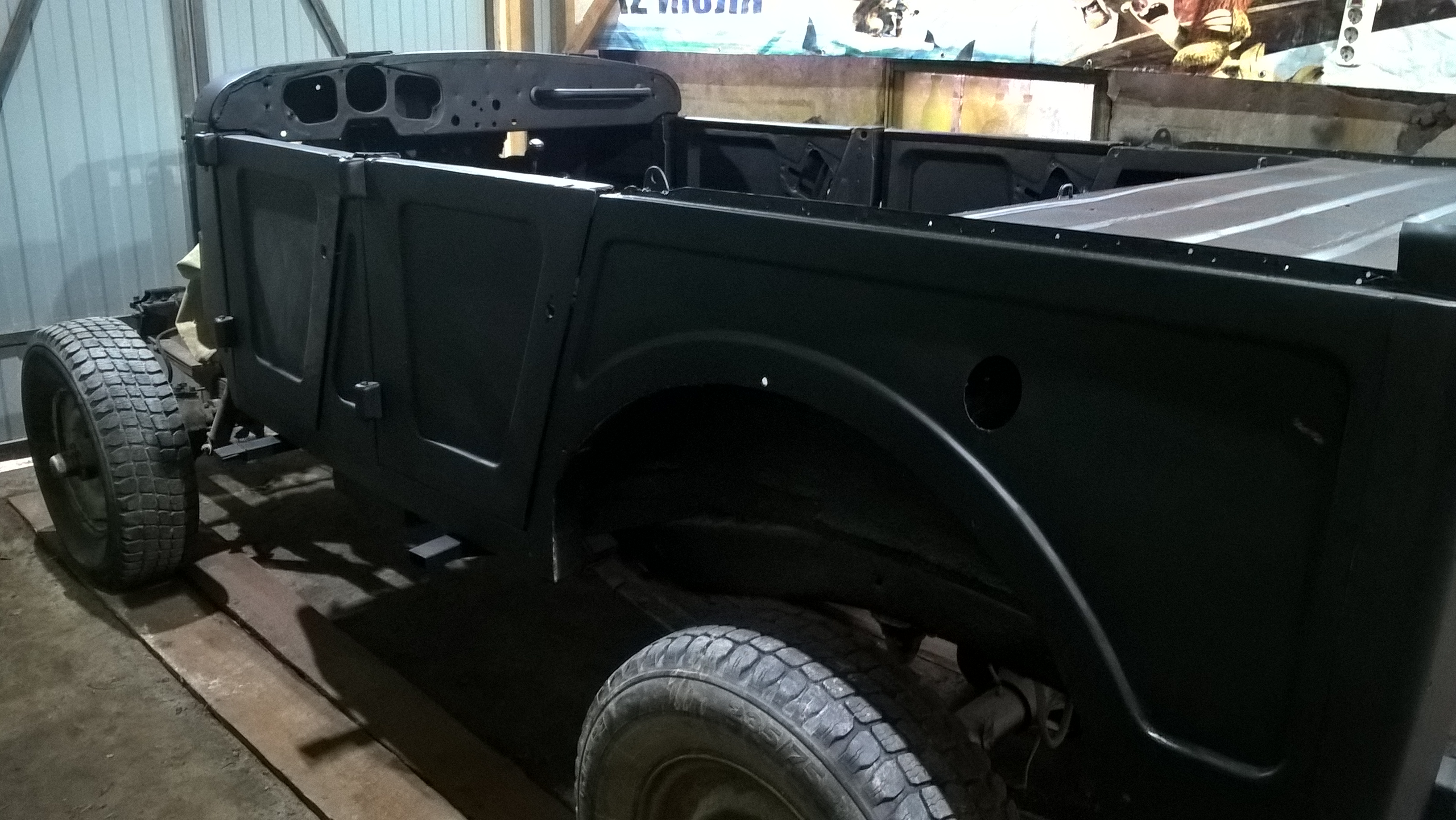

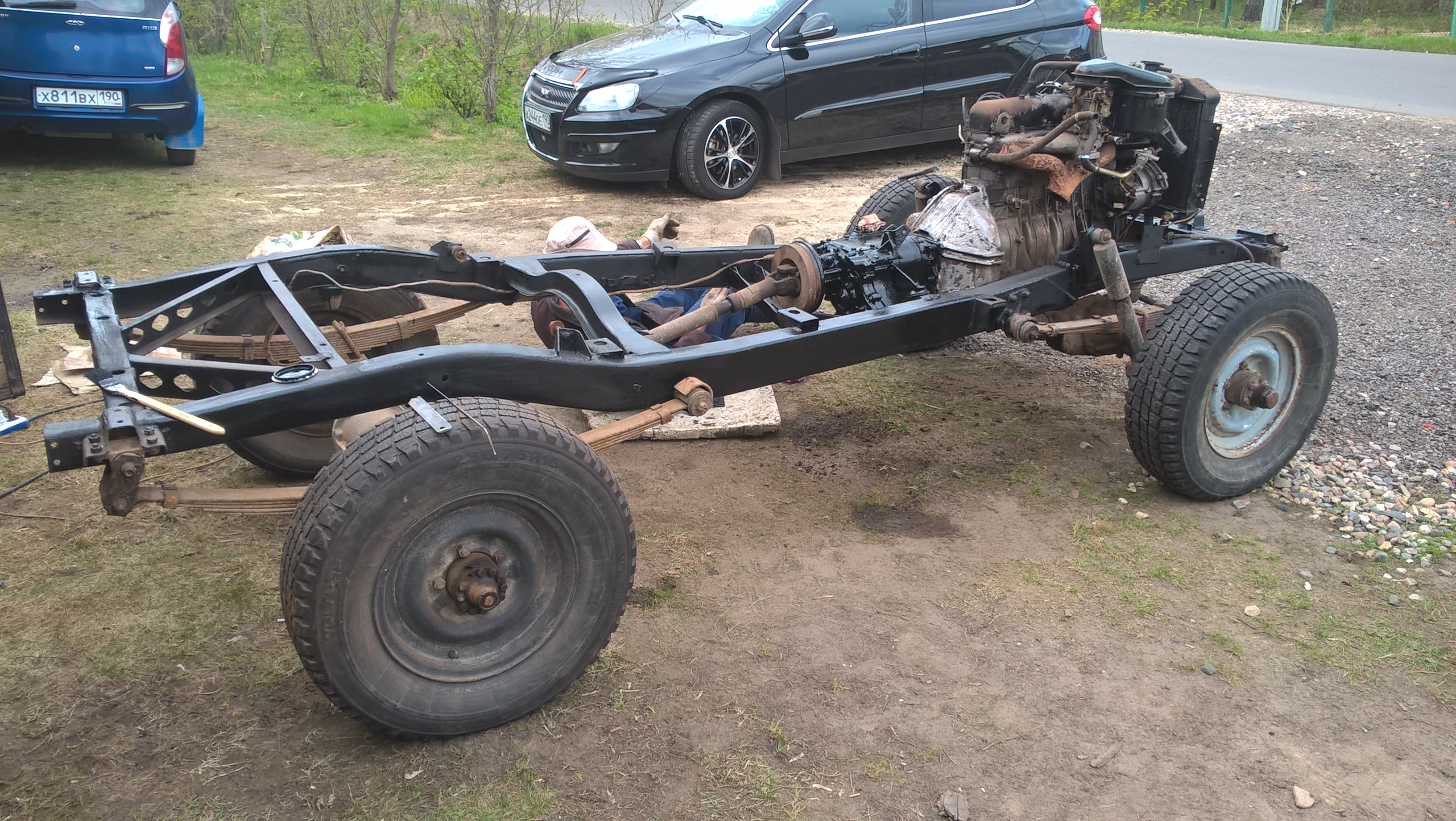

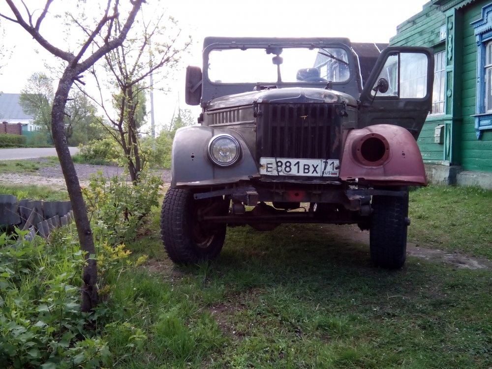

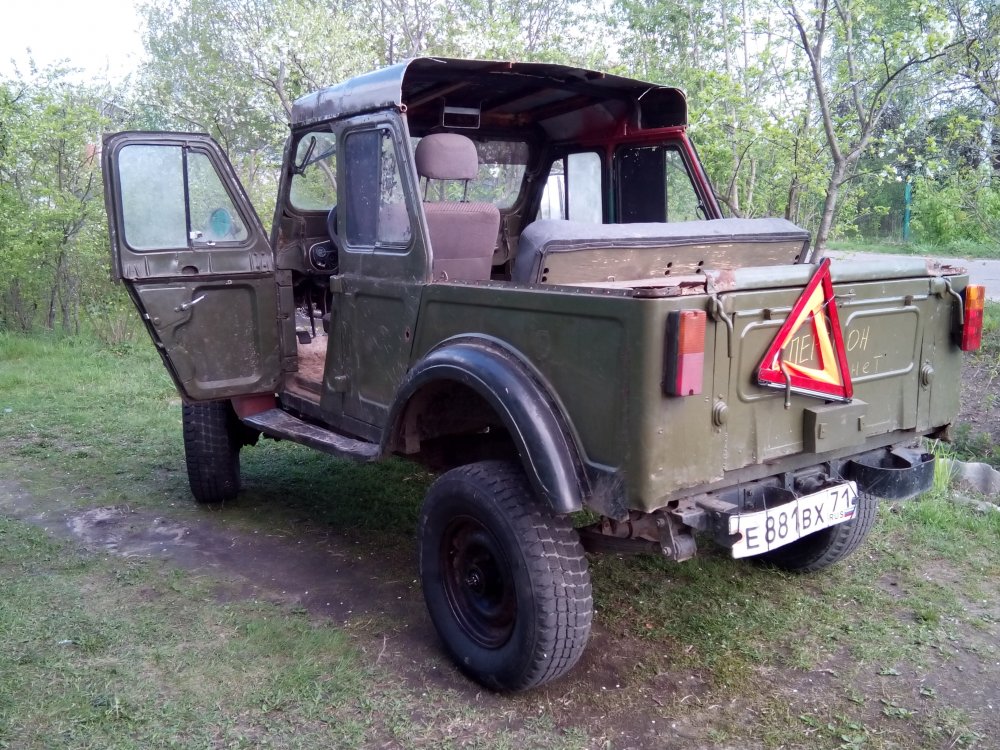

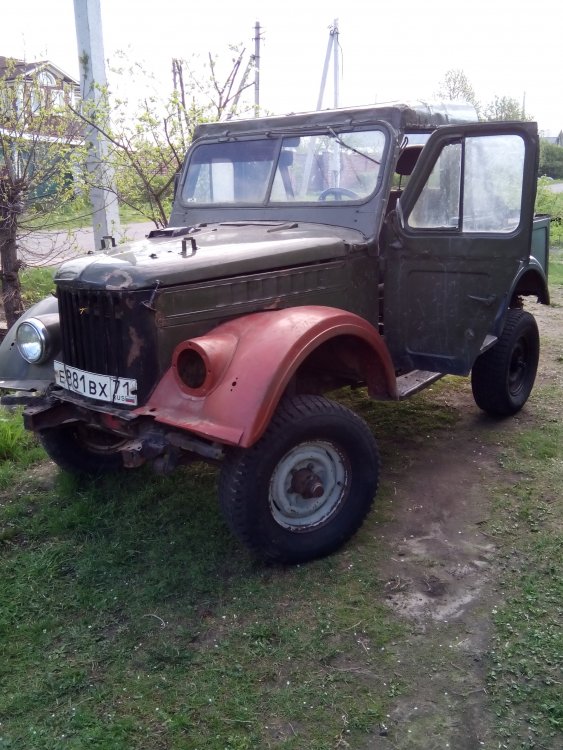

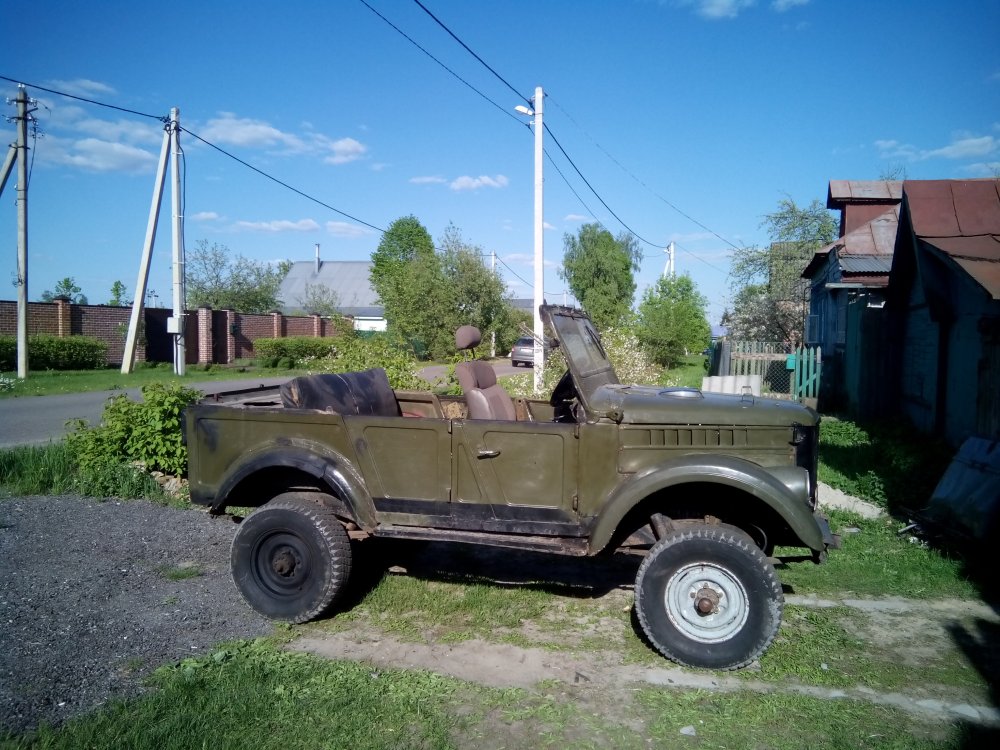

VAP 36 Жалоба Опубликовано: 27 июня 2017 Приветствую всех форумчан. Много читал как вы делитесь своими достижениями по возвращению к жизни легендарного автомобиля ГАЗ69. Многое подчеркнул из вашего опыта. И вот решил выложить на ваш суд свои достижения. Прошу не судить строга но и от советов не откажусь,приму все к сведению. Много размышлял о покупке данного авто. Взвешивал все за и против. И посовещавшись с супругой решил купить. Хоть и финансы были ограничены но я нашёл то что приглянулось. Аппарат был приколхожен но на ходу. И вот 9 мая 2016 года с другом отправилось смотреть. Машина находилась в Тульской области и в тот же день была приобретена. До нынешнего места дислокации доехала своим ходом,а это почти 300км Об авто:66 года выпуска,рама от УАЗа,двигатель 402,коробка раздатка тоже от УАЗа,мосты вояки. Вот в таком виде он мне достался. Потом удалил весь металлический верх или то что от него оставалось После этого привел проводку в рабочий порядок. И отправился на постановку на учет. Где и столкнулся с первыми сложностями. Нас отправили экспертизу. Было подозрение у наших доблестных сотрудников на кустарное производство кузовного номера. Но по исходу 8 месяцев издевательств,по другому не скажешь, всё закончилось удачно. И вот 14 января я поставил её на учёт Ну и о планах ремонт с максимальным приближением к оригиналу на сколько это возможно. Прошу Вас принять меня в свои ряды. 3 Цитата Поделиться сообщением Ссылка на сообщение Поделиться на других сайтах

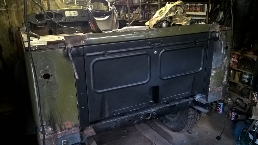

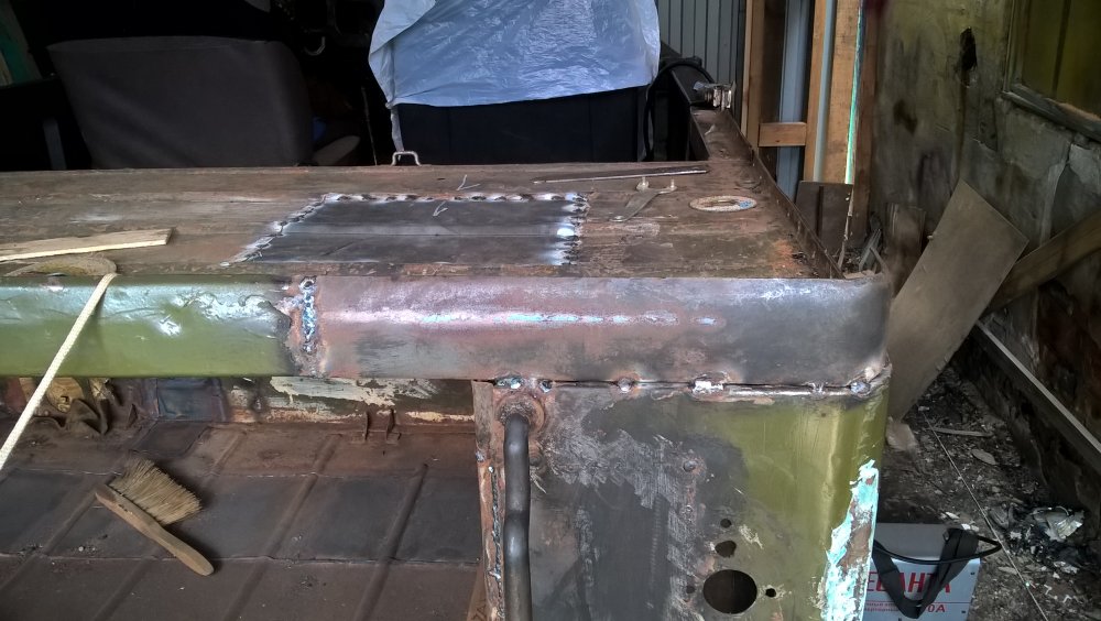

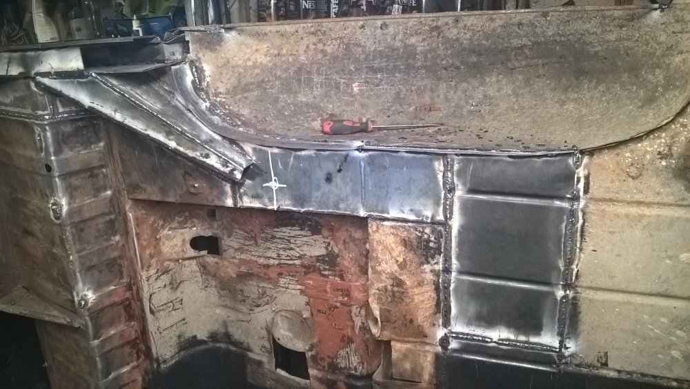

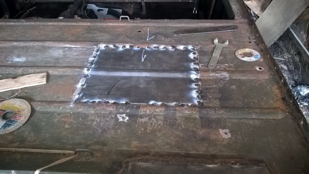

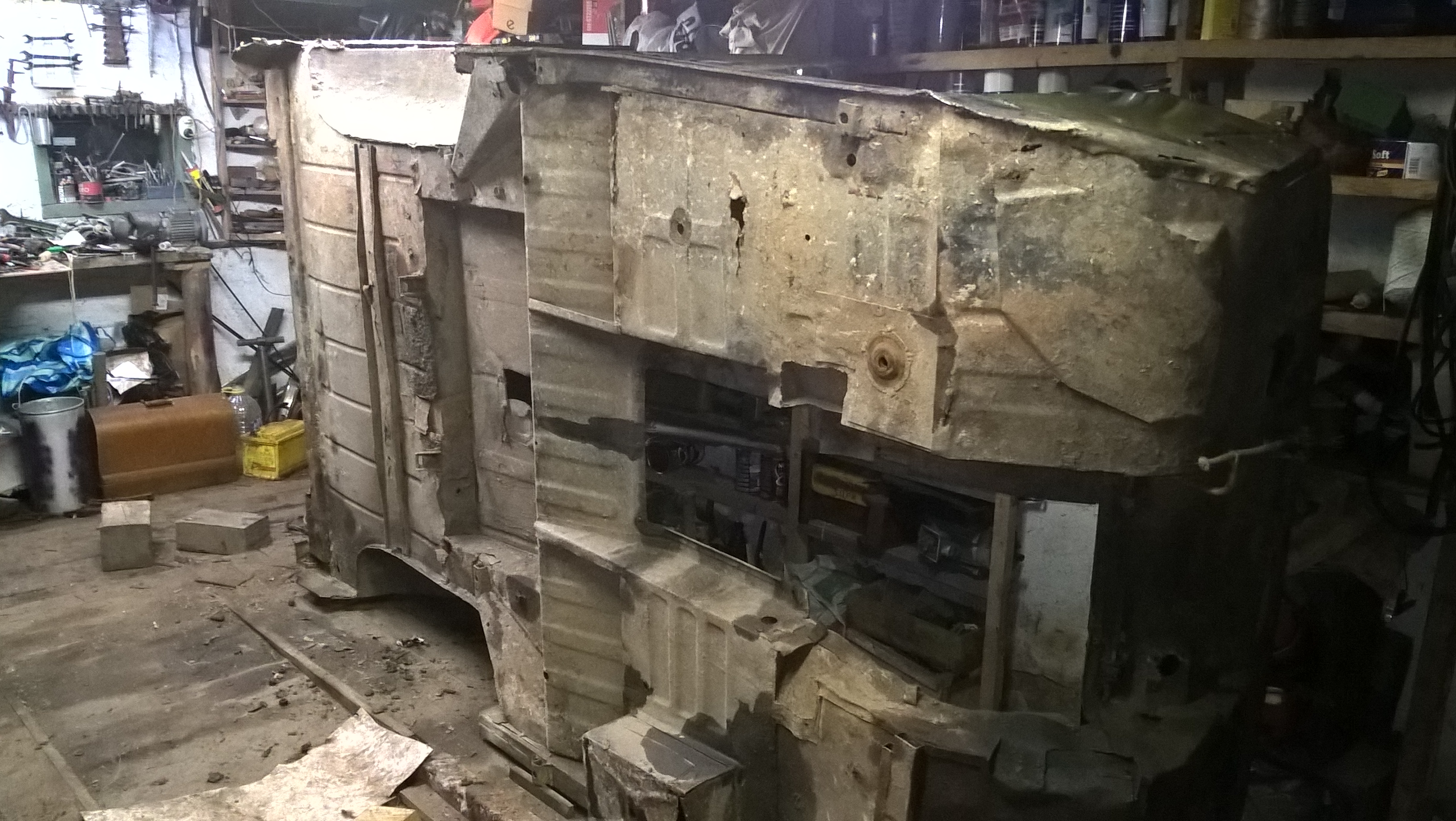

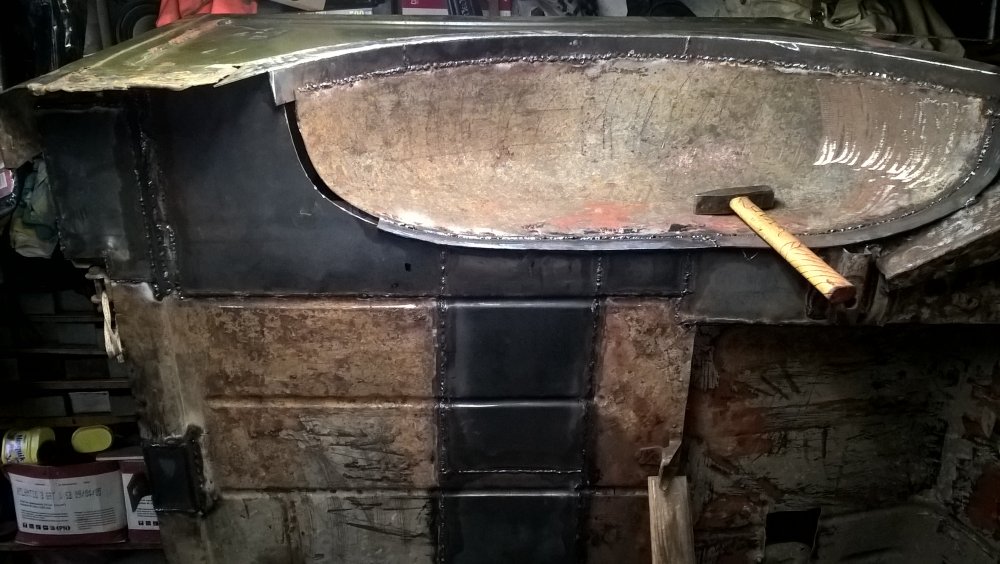

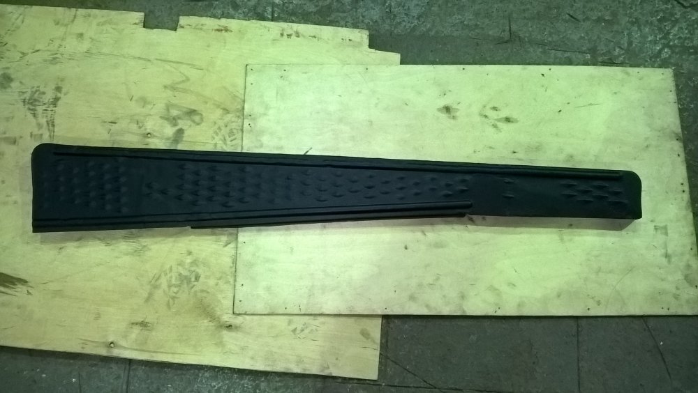

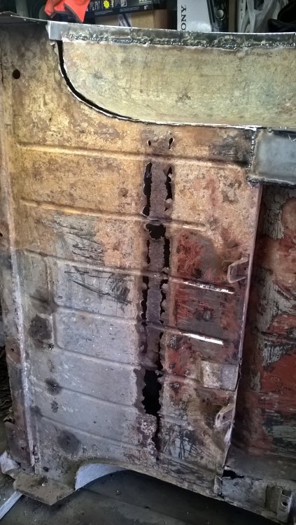

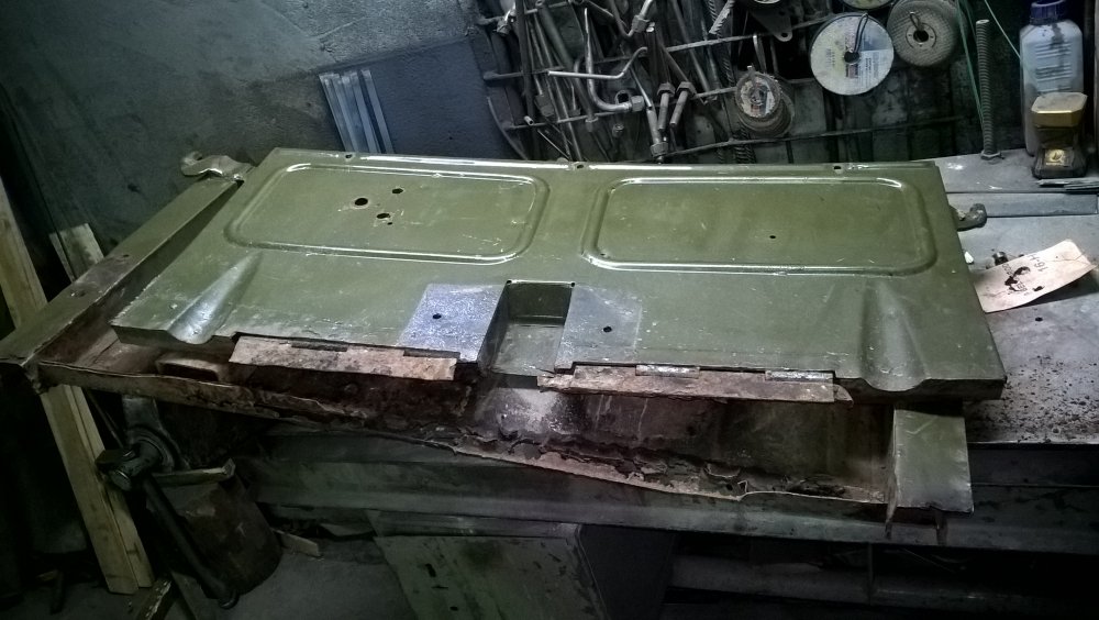

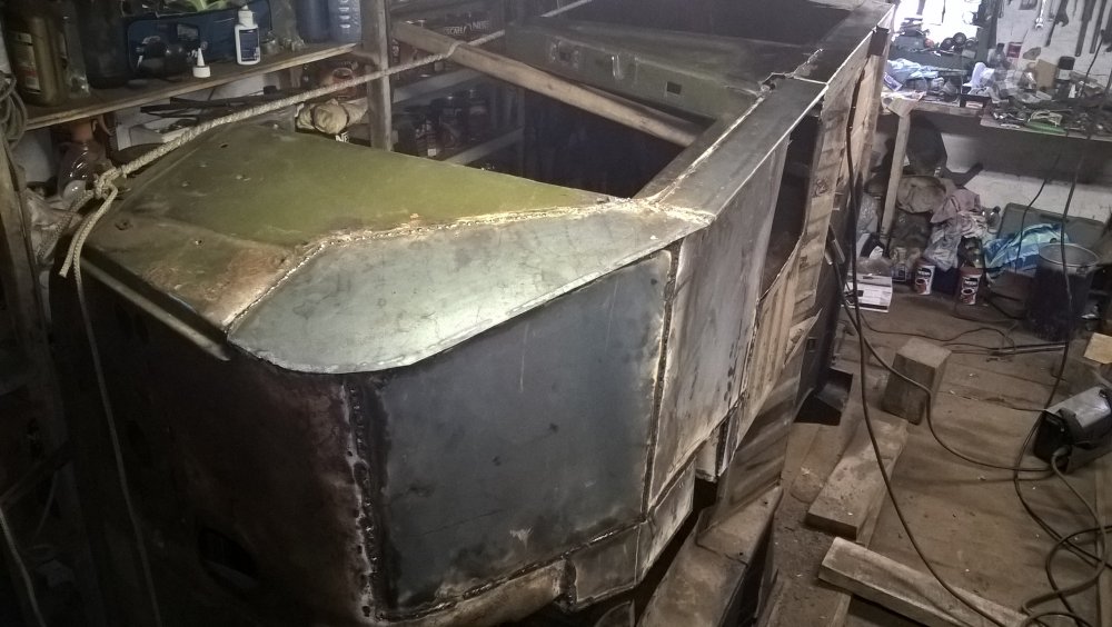

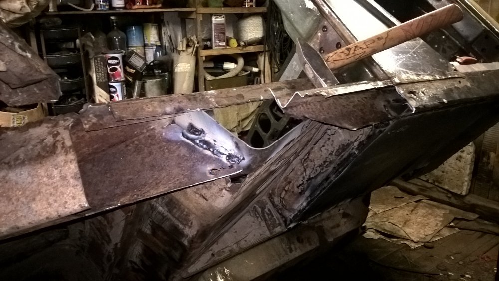

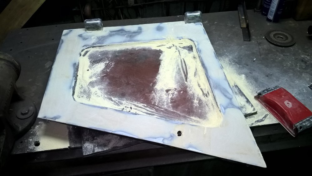

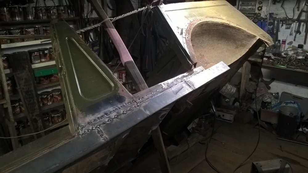

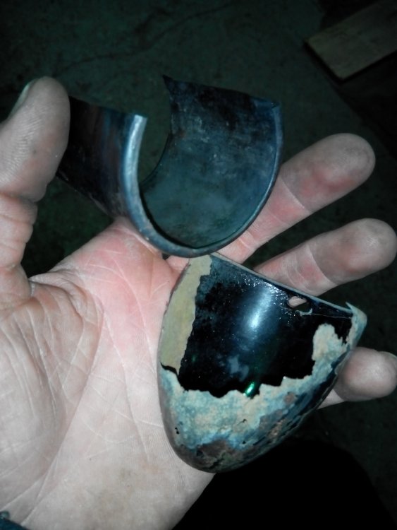

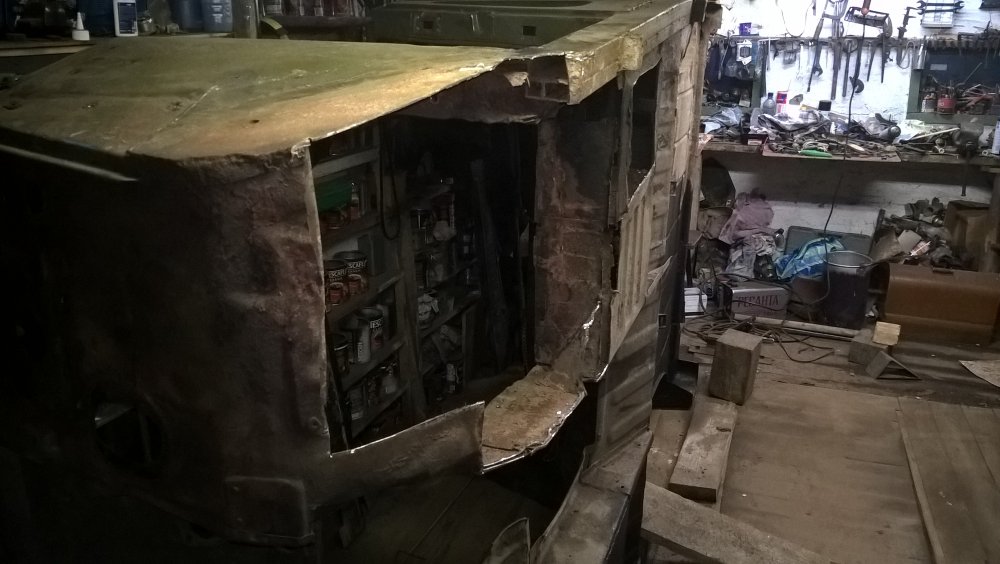

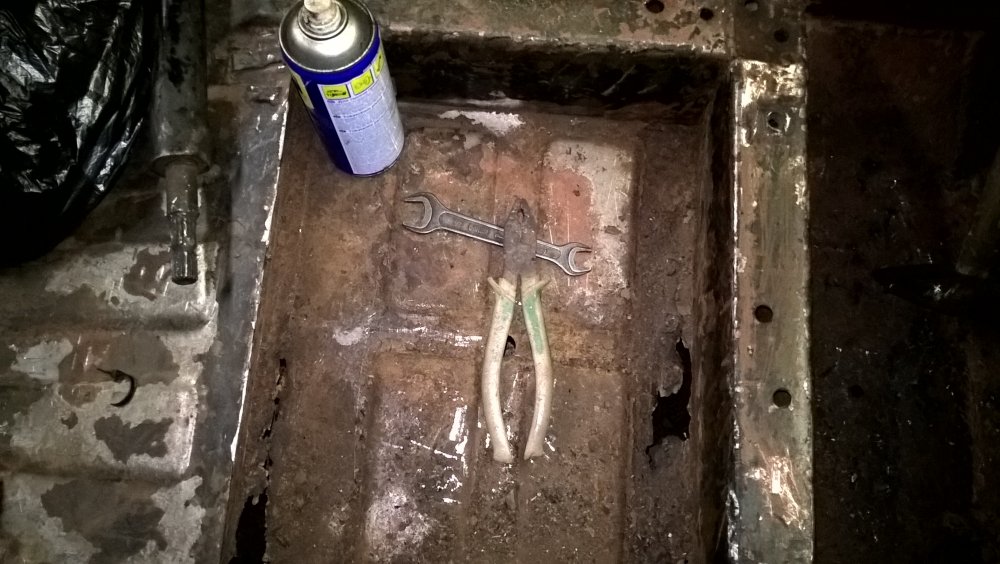

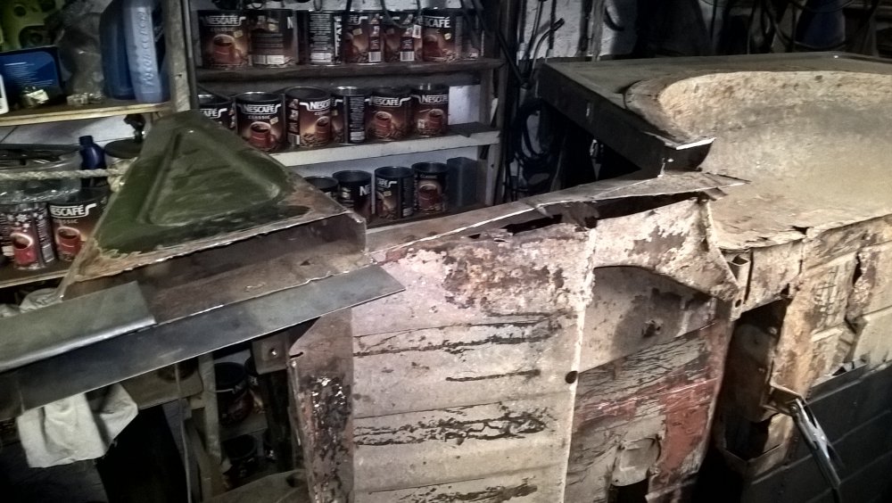

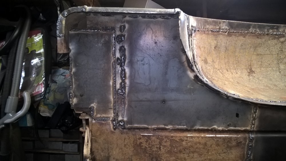

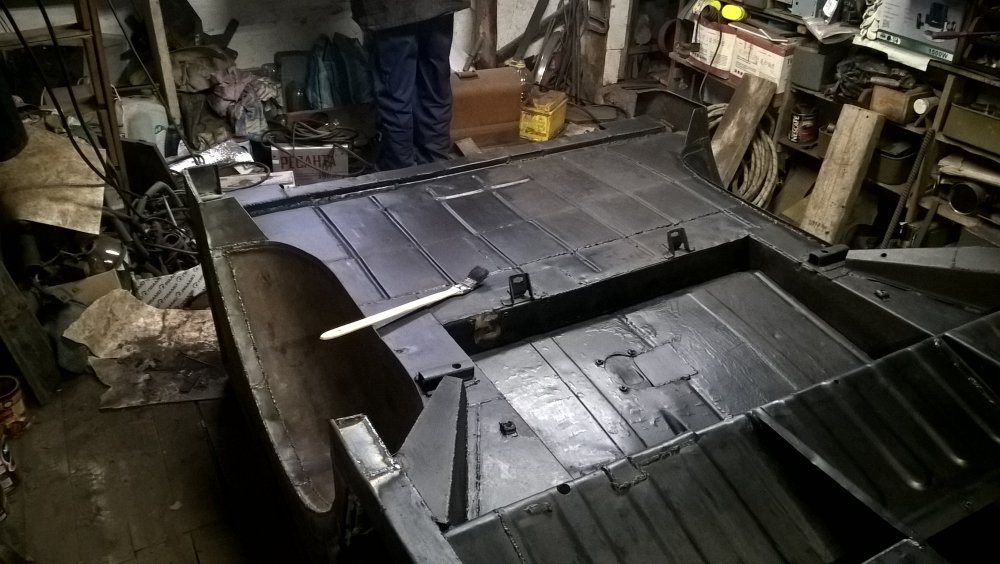

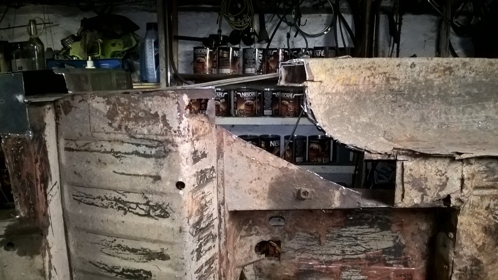

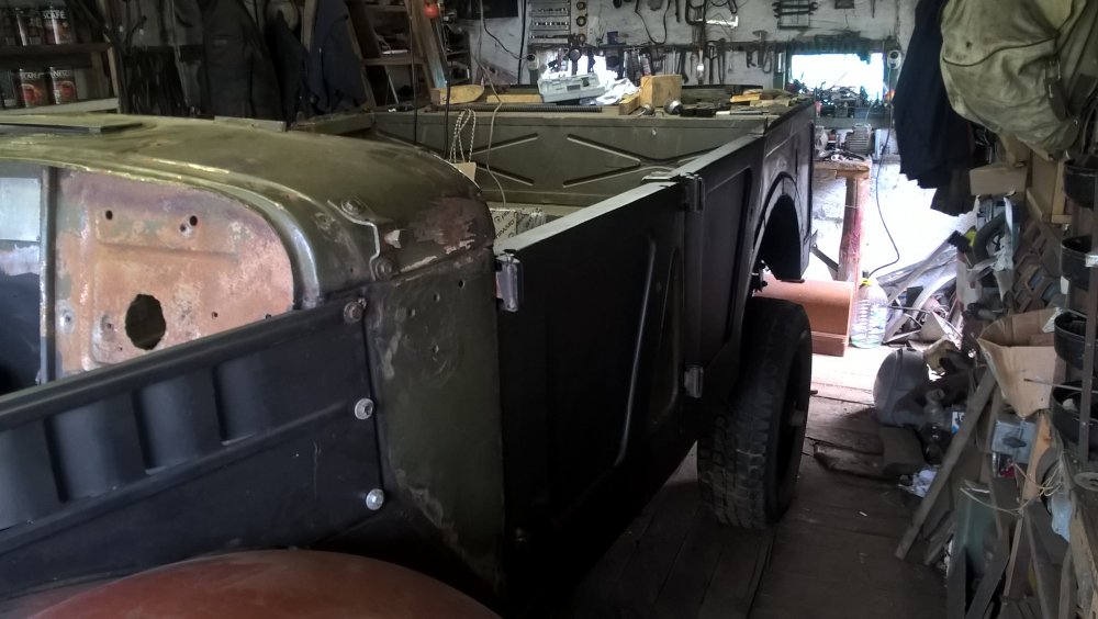

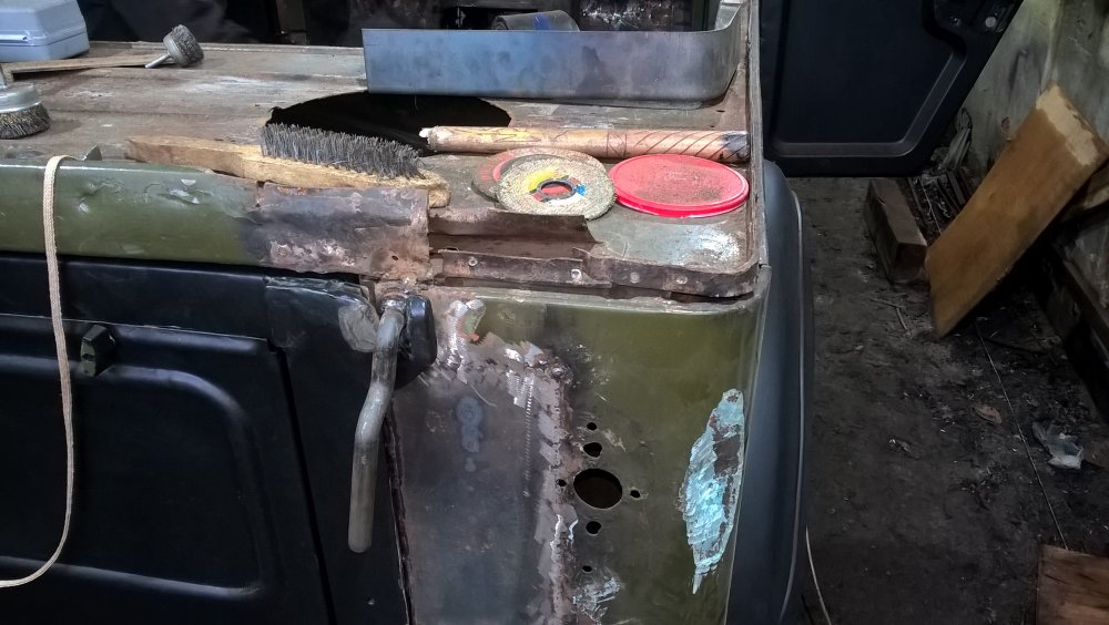

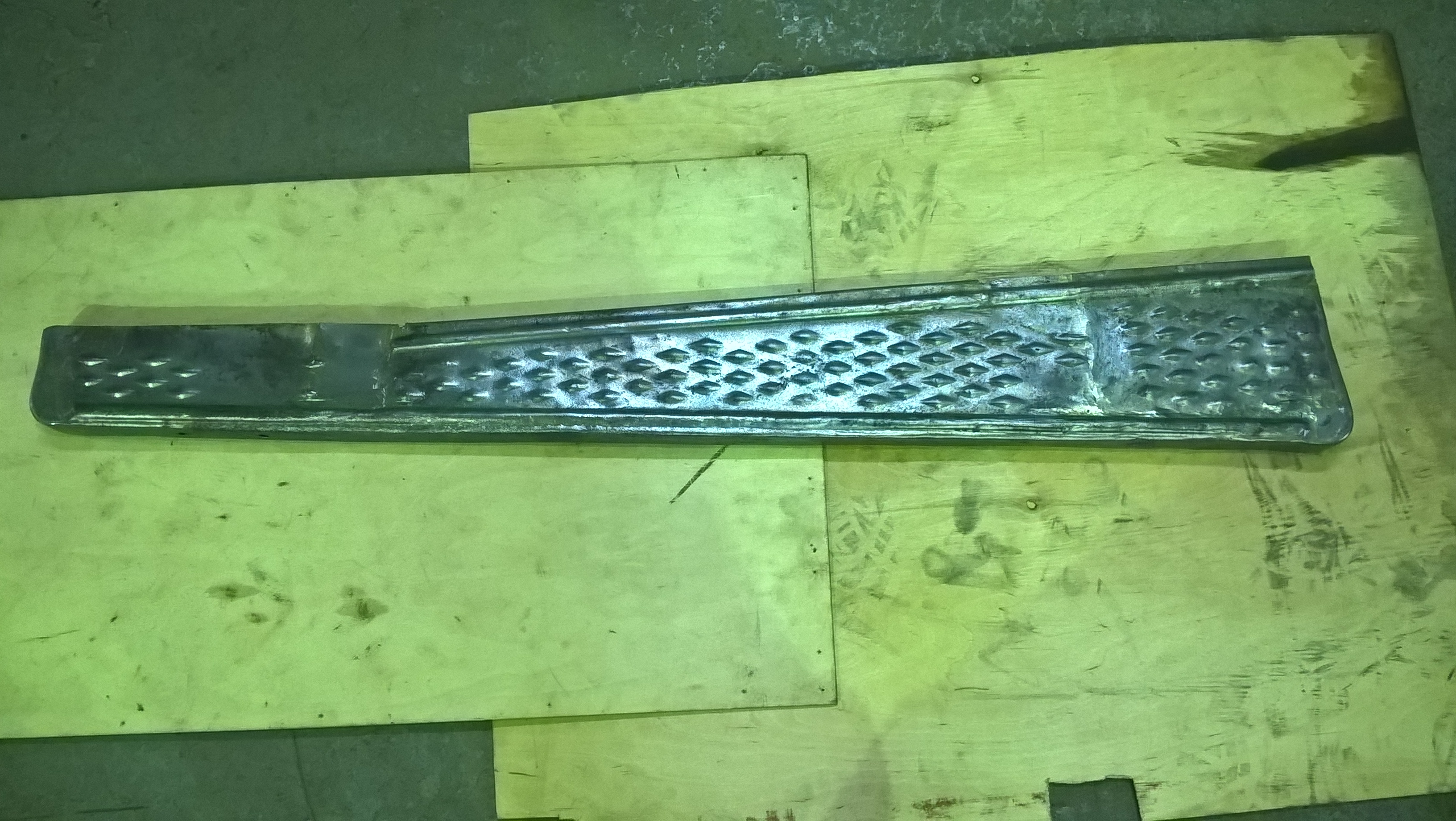

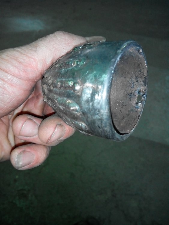

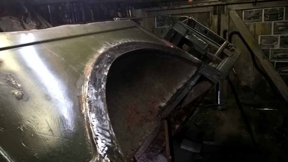

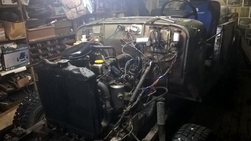

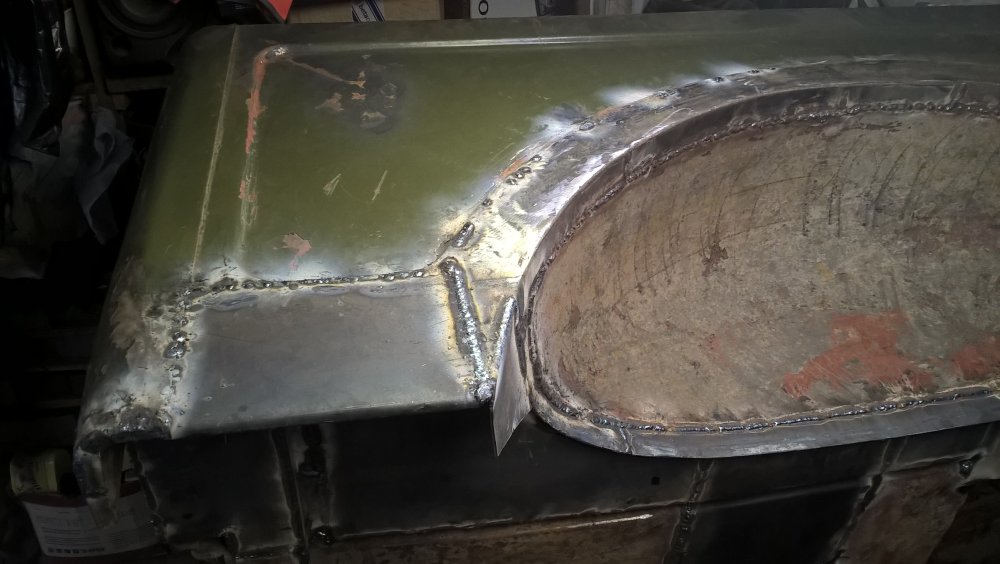

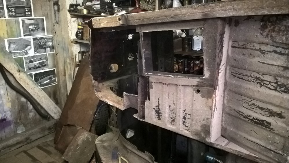

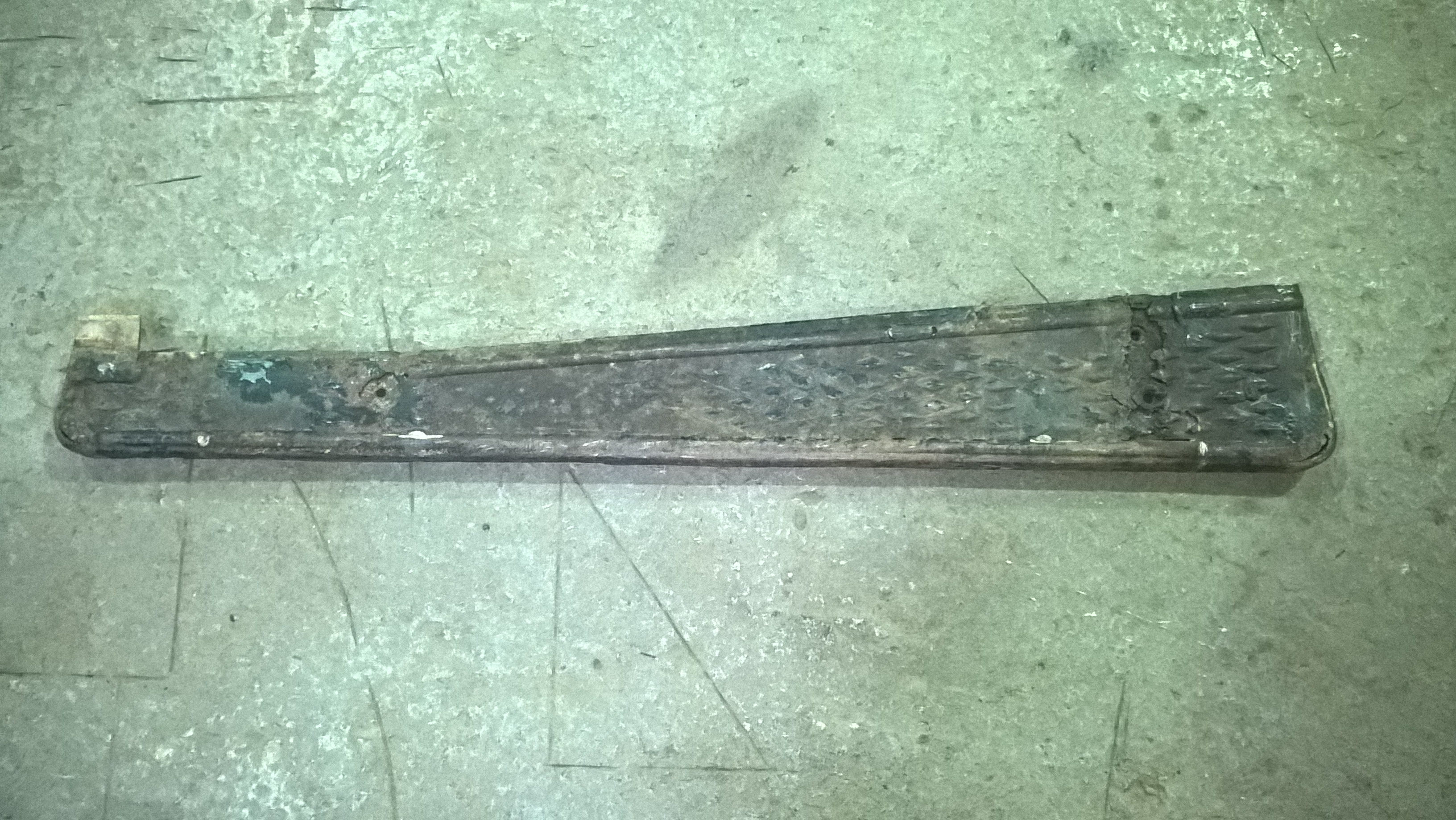

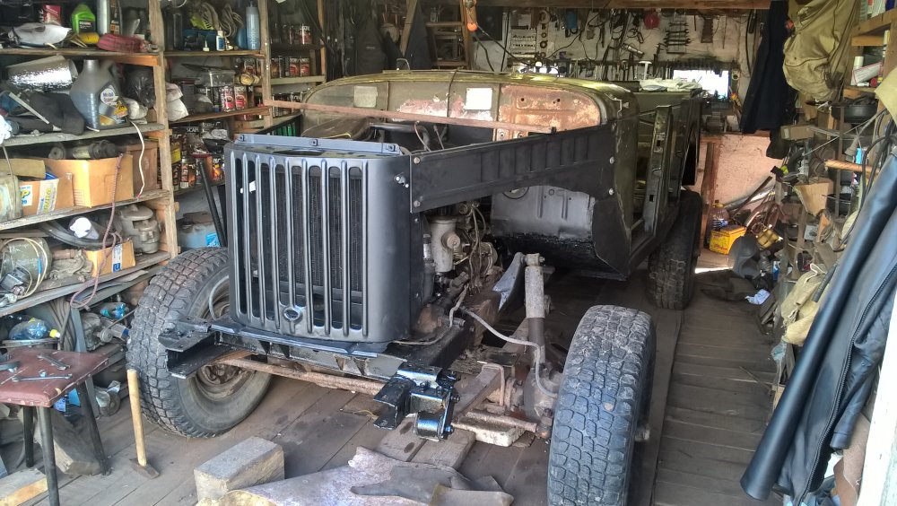

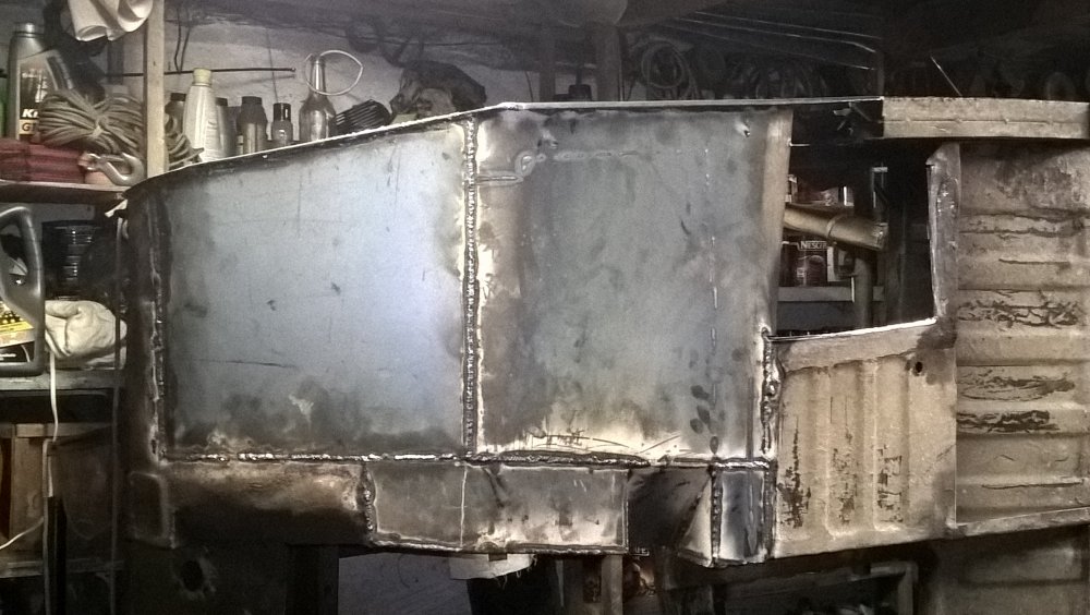

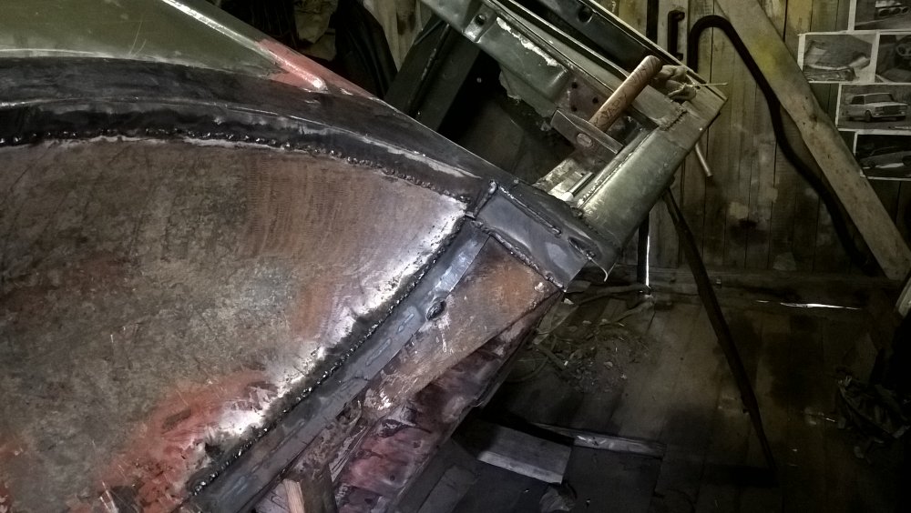

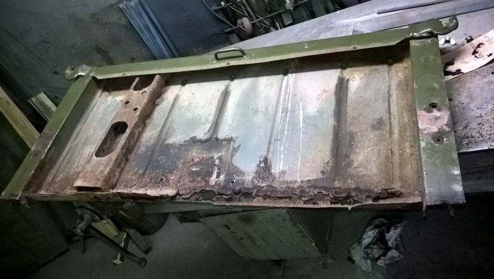

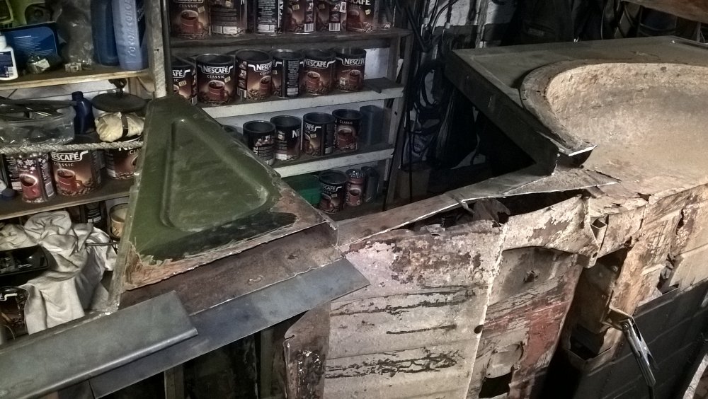

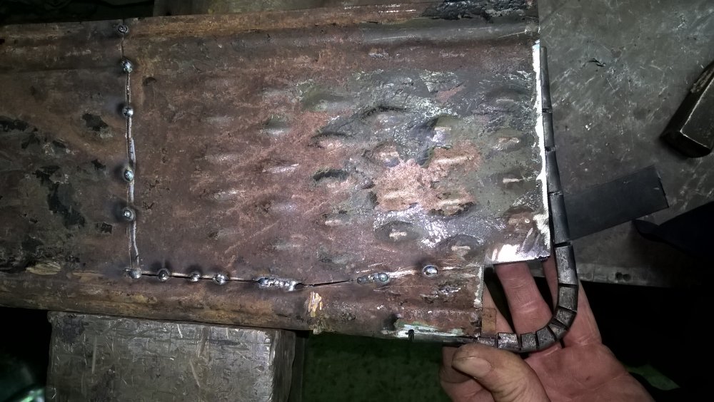

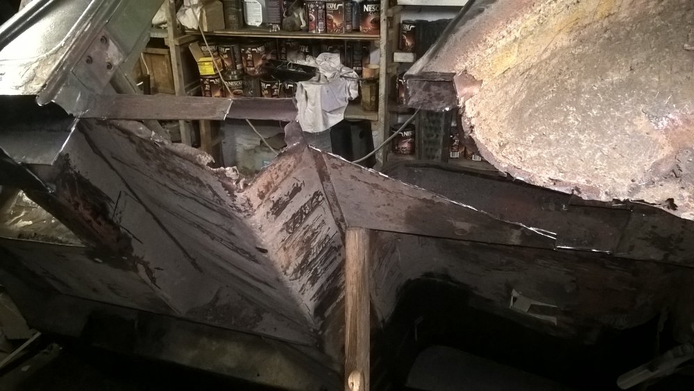

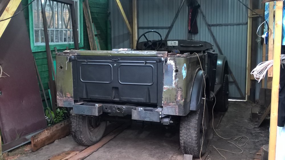

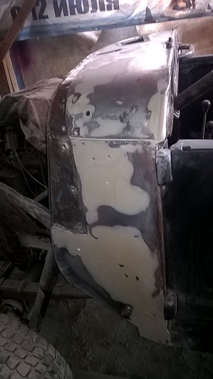

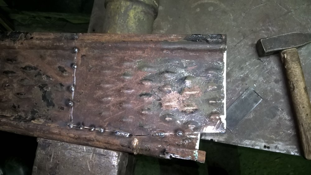

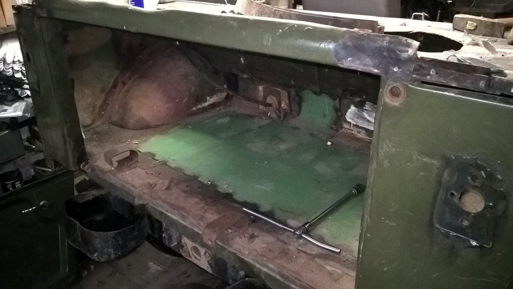

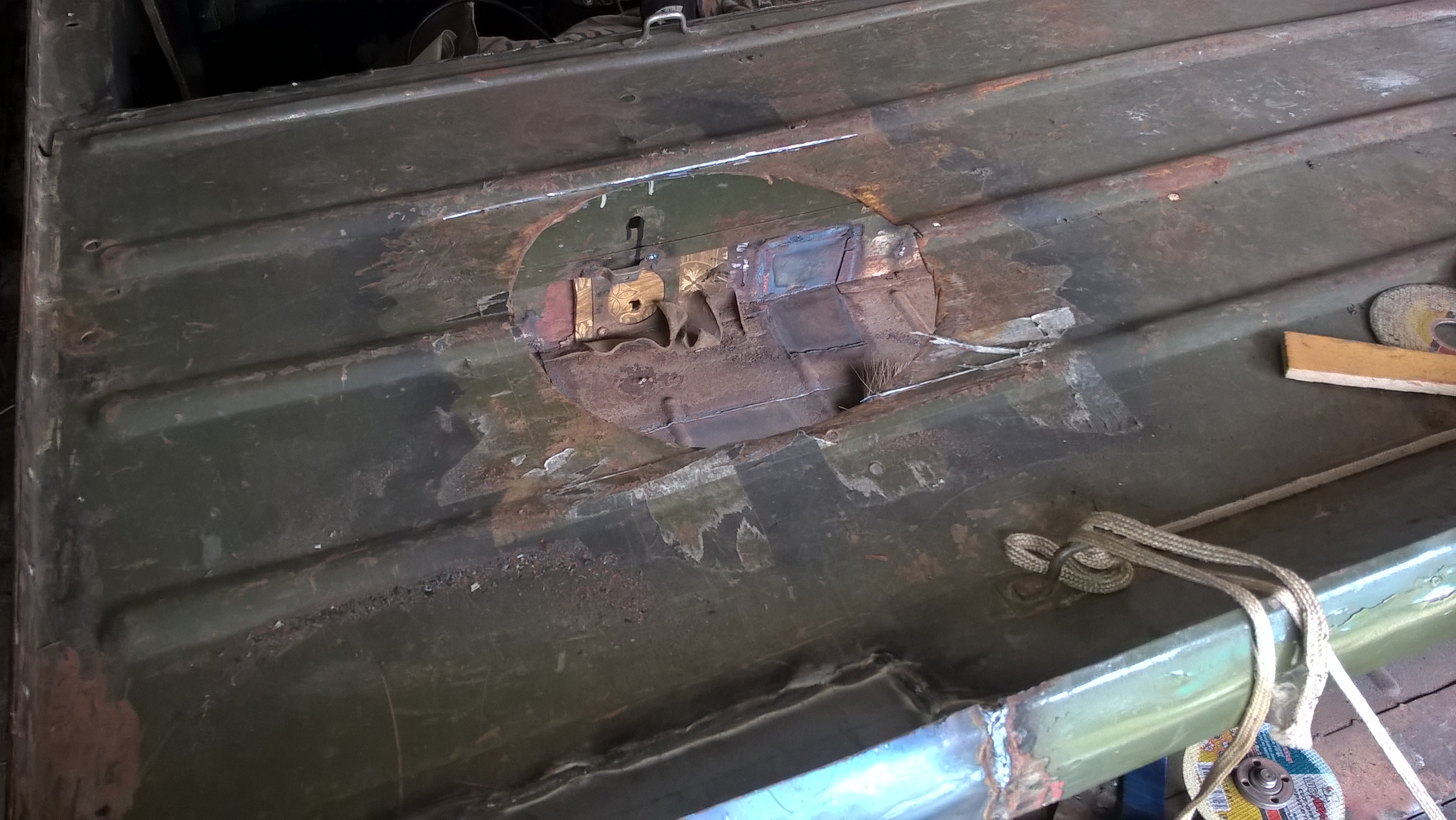

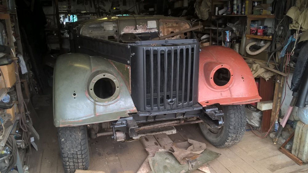

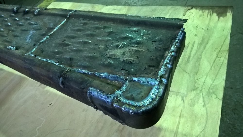

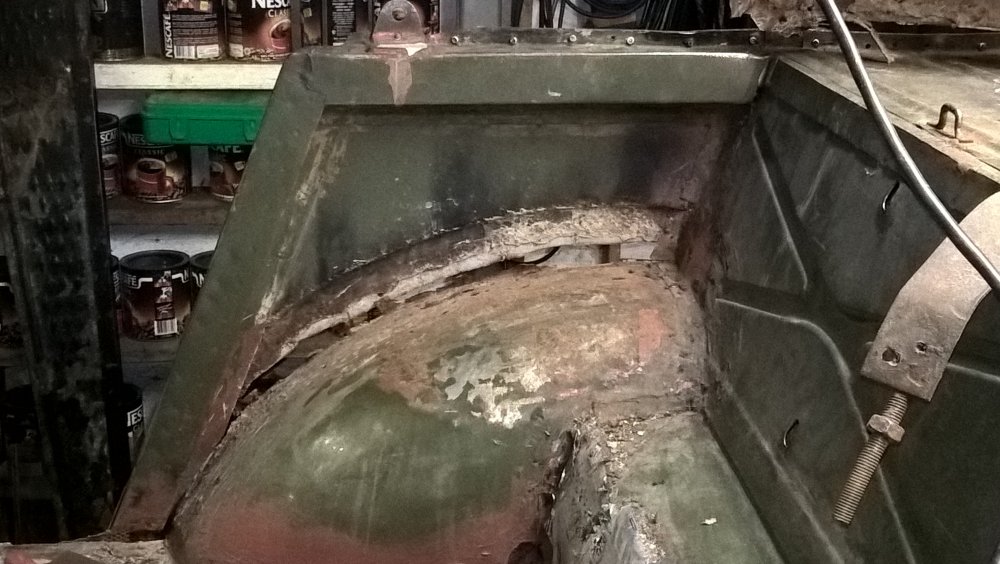

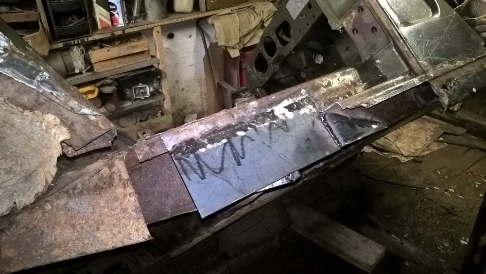

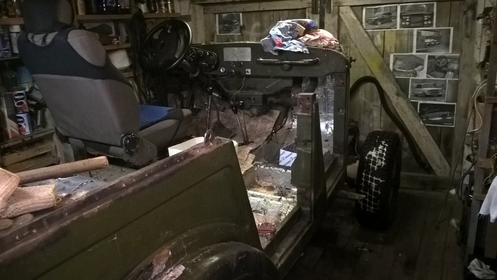

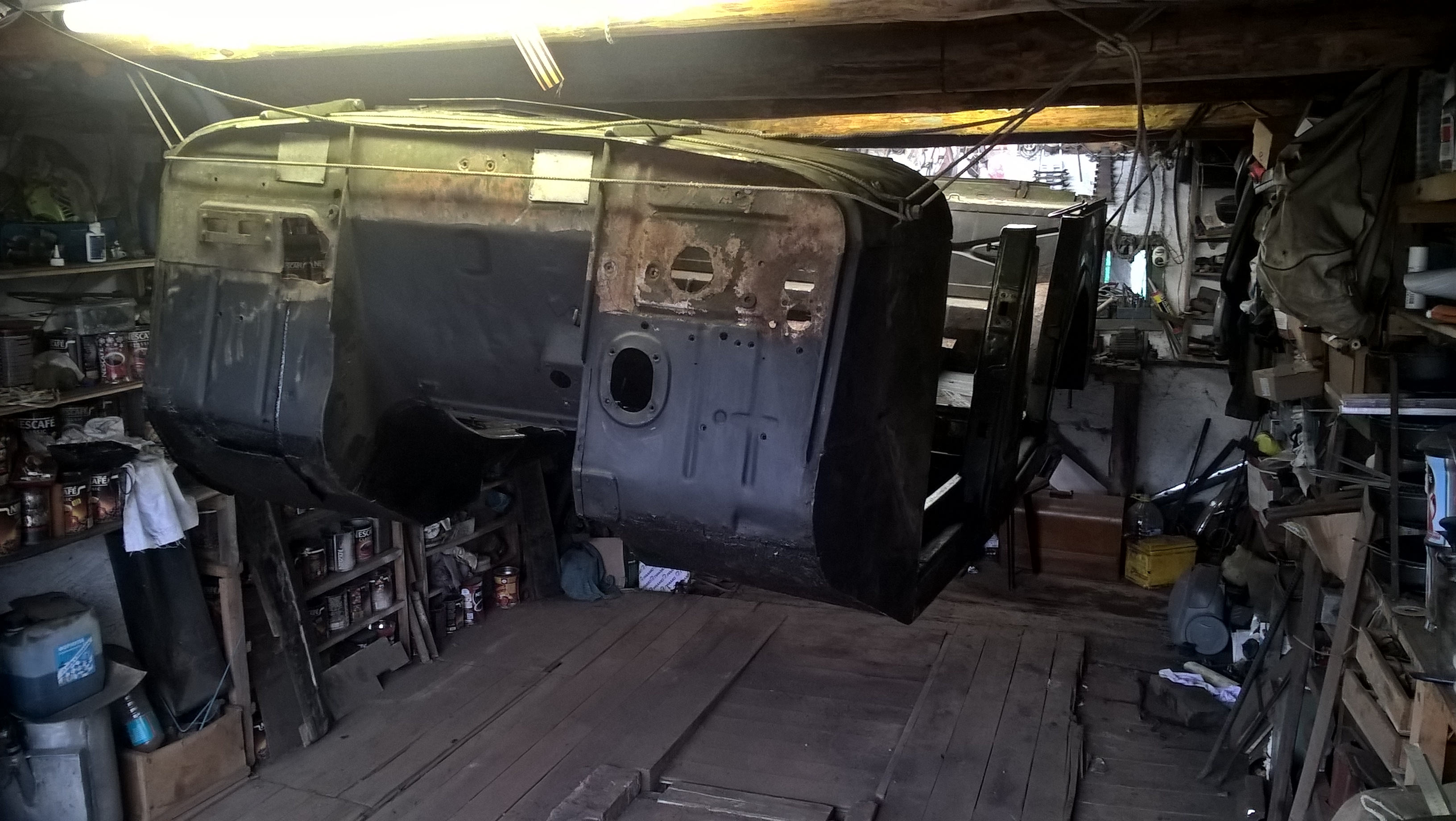

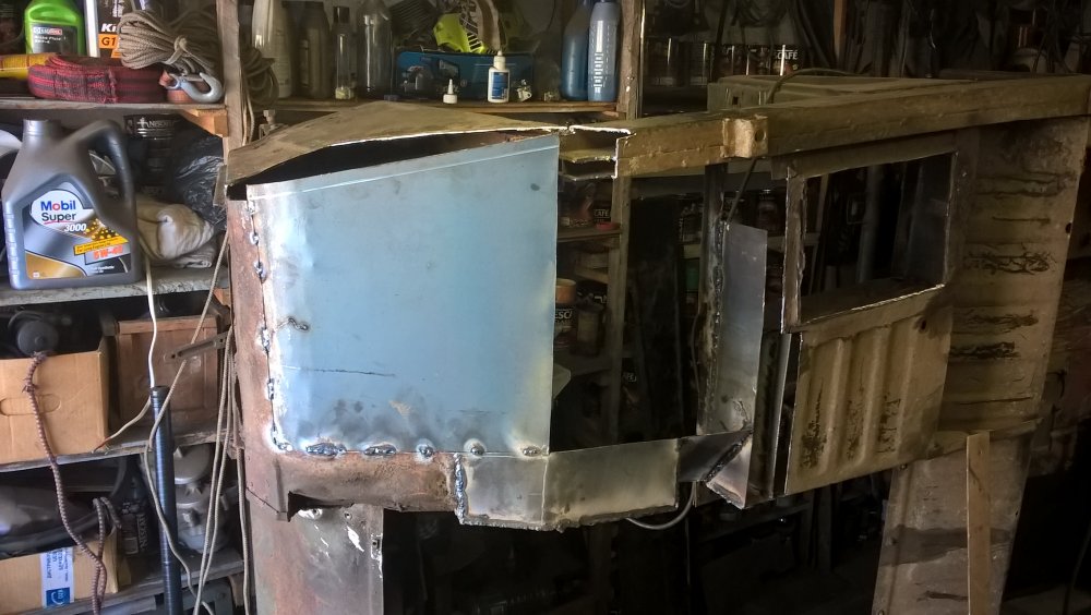

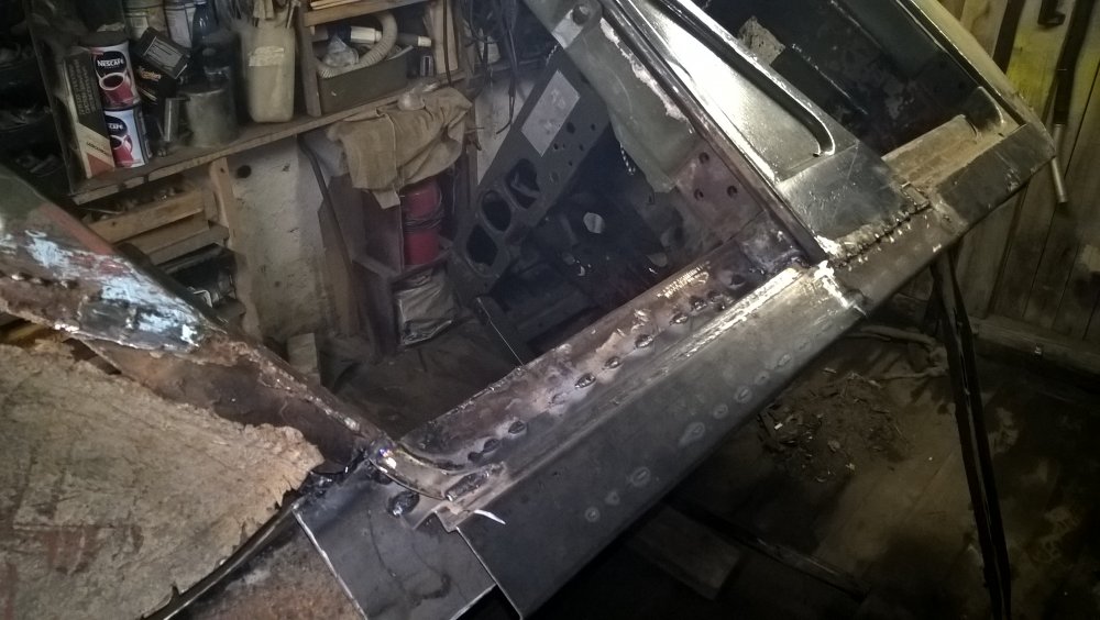

VAP 36 Жалоба Опубликовано: 27 июня 2017 Вот что проделано за это время. Разобрано всё. Рама отделена от кузова. Начал с кузова поскольку там много дыр. Ну и оговорюсь сразу занимаюсь по выходным вечерами. Так как семья и двое детишек. Да и родителя тоже надо помогать. 14 1 Цитата Поделиться сообщением Ссылка на сообщение Поделиться на других сайтах

LexaNeDoma 985 Жалоба Опубликовано: 27 июня 2017 Впечатлило! 1 Цитата Поделиться сообщением Ссылка на сообщение Поделиться на других сайтах

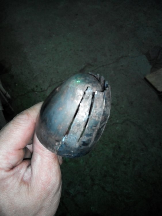

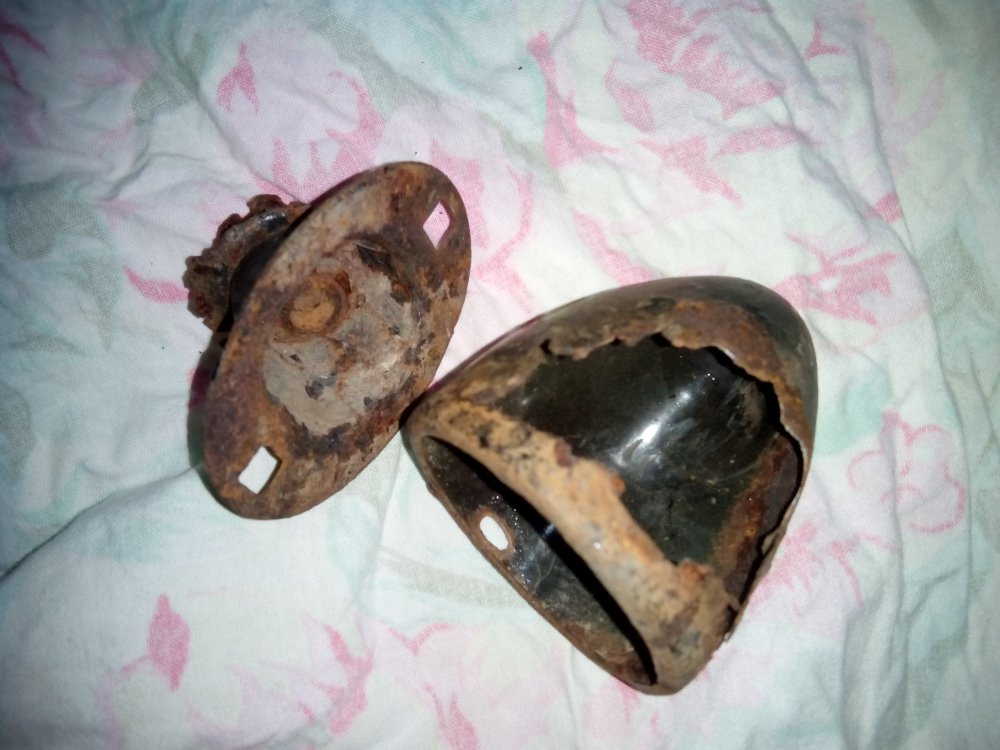

Стакан 1 979 Жалоба Опубликовано: 27 июня 2017 Серьезный труд! представляю сколько выходных вечеров ушло на это. Особенно впечатлило восстановление дракончика. Знал бы о таком деле - подарил бы - корпусов этих много валяется. Цитата Поделиться сообщением Ссылка на сообщение Поделиться на других сайтах

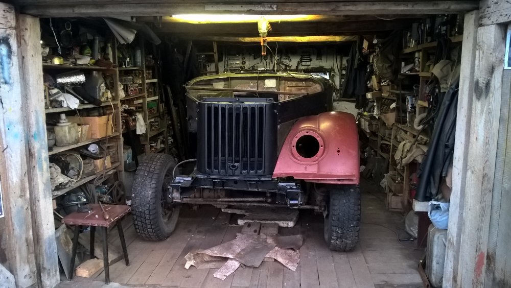

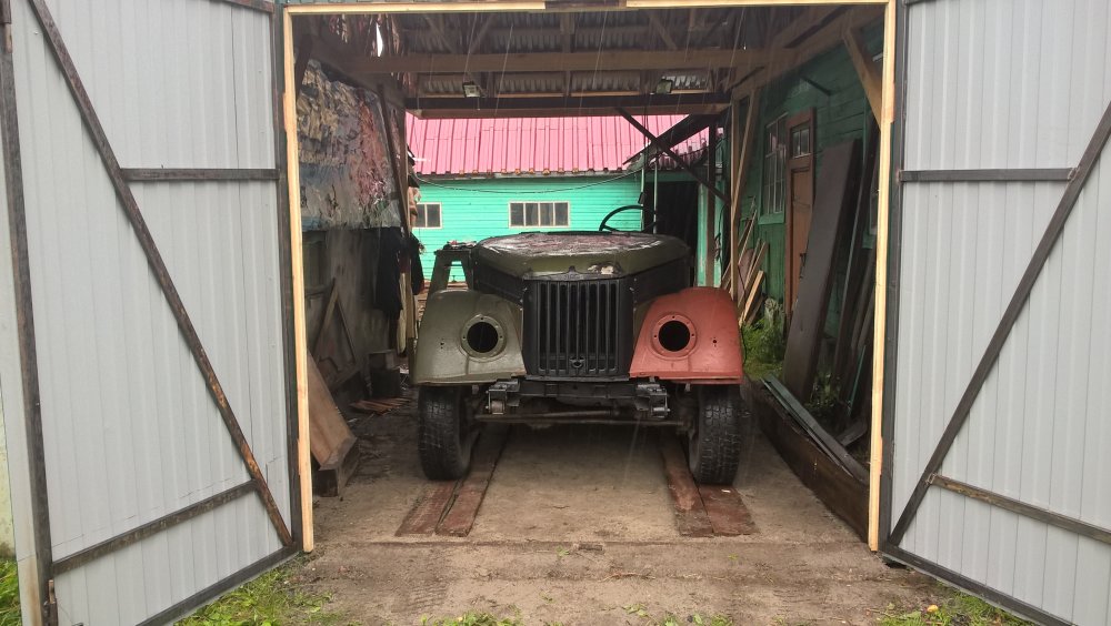

ВладимирВ 3 361 Жалоба Опубликовано: 28 июня 2017 Артем Вы не сварщик, а прям хирург ! Кузов ладно, но так сшивать подножки и дракончики! С таким отношением надо было не Газик оживлять из руин, а что нить уникальнее. Виллис или 67й... Гараж у Вас по высоте потолка как нора хоббита. Представляю, как в нем неудобно. Для формулы 1 строили?) Интересно поближе посмотреть, что за фото машин на стене. Если нужны к Газику детали, обращайтесь, много чего осталось. Цитата Поделиться сообщением Ссылка на сообщение Поделиться на других сайтах
VAP 36 Жалоба Опубликовано: 28 июня 2017 Да Владимир гараж тесноват бесспорно,поскольку строился в 80е годы батей из того что можно было достать. Но сейчас готовимся к расширению. И чистовая сборка надеемся будет проходить в боле комфортных условиях. А за запчасти спасибо буду иметь в виду. Цитата Поделиться сообщением Ссылка на сообщение Поделиться на других сайтах
АлексейК 1 174 Жалоба Опубликовано: 28 июня 2017 Достойный труд! А восстановление дракончиков, это ваааабще жесть! )))) 1 Цитата Поделиться сообщением Ссылка на сообщение Поделиться на других сайтах
Finn_55 29 Жалоба Опубликовано: 28 июня 2017 Руки у Вас растут откуда надо. Цитата Поделиться сообщением Ссылка на сообщение Поделиться на других сайтах
VAP 36 Жалоба Опубликовано: 28 июня 2017 Спасибо за лестные слова. Буду также и дальше стораться Цитата Поделиться сообщением Ссылка на сообщение Поделиться на других сайтах
машинист 360 Жалоба Опубликовано: 28 июня 2017 (изменено) Серьезный подход к делу. С душой. Достойно, что головой и руками сам работать можешь. Как говорится - респект! Изменено 28 июня 2017 пользователем машинист Цитата Поделиться сообщением Ссылка на сообщение Поделиться на других сайтах

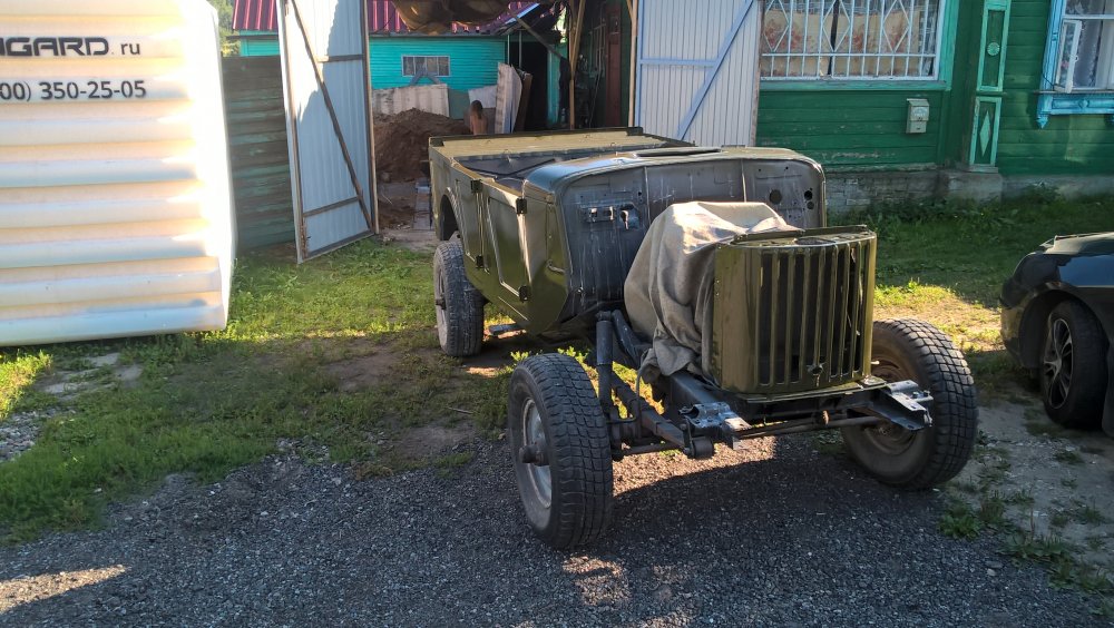

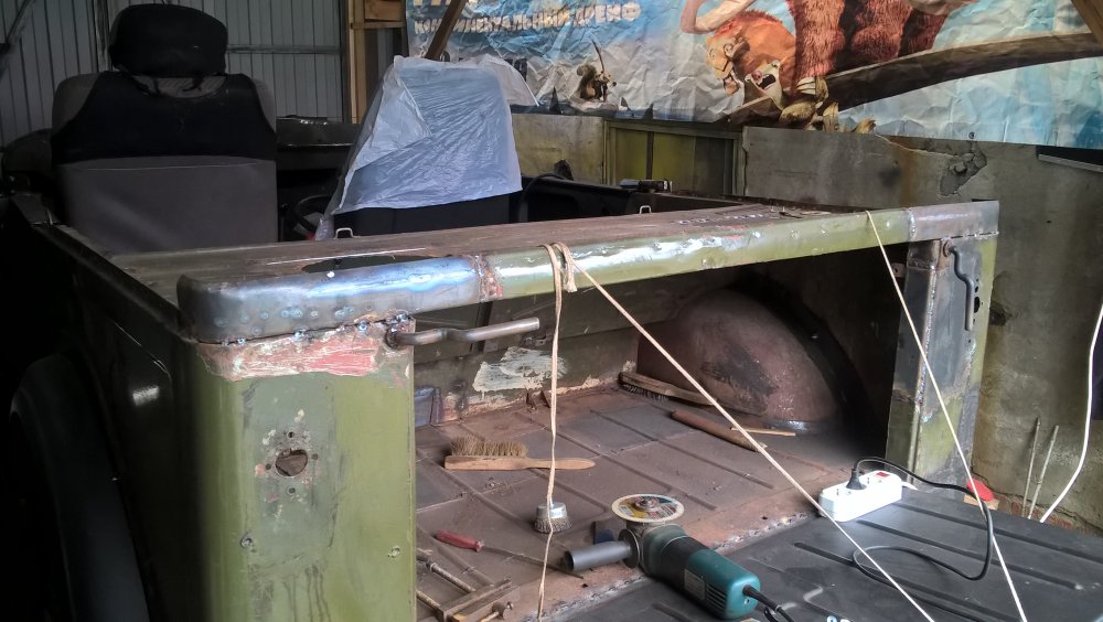

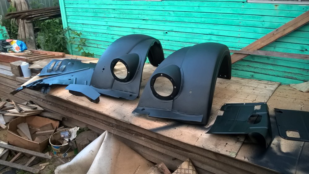

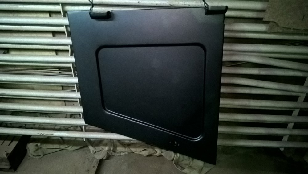

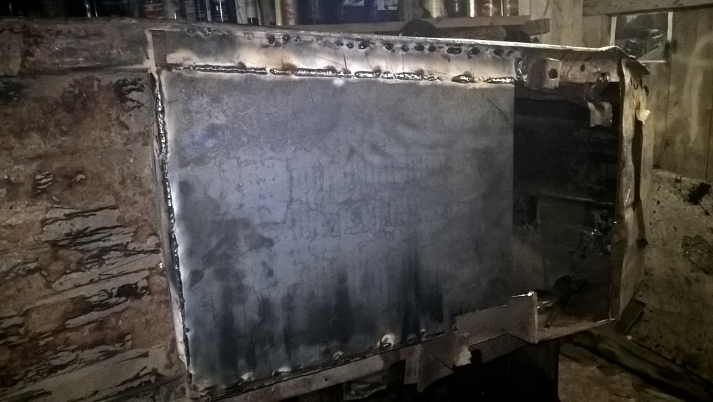

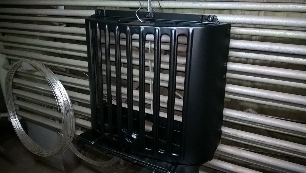

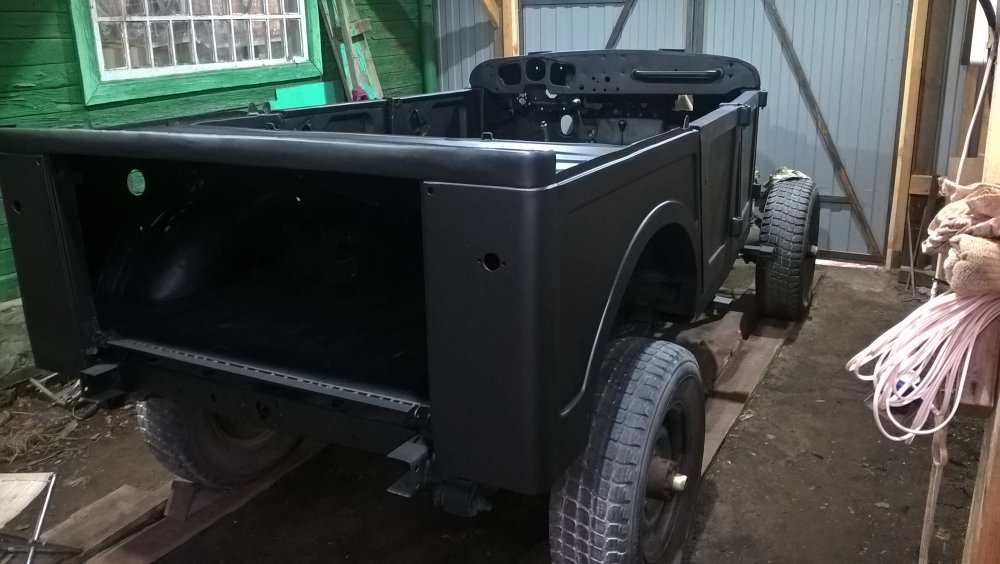

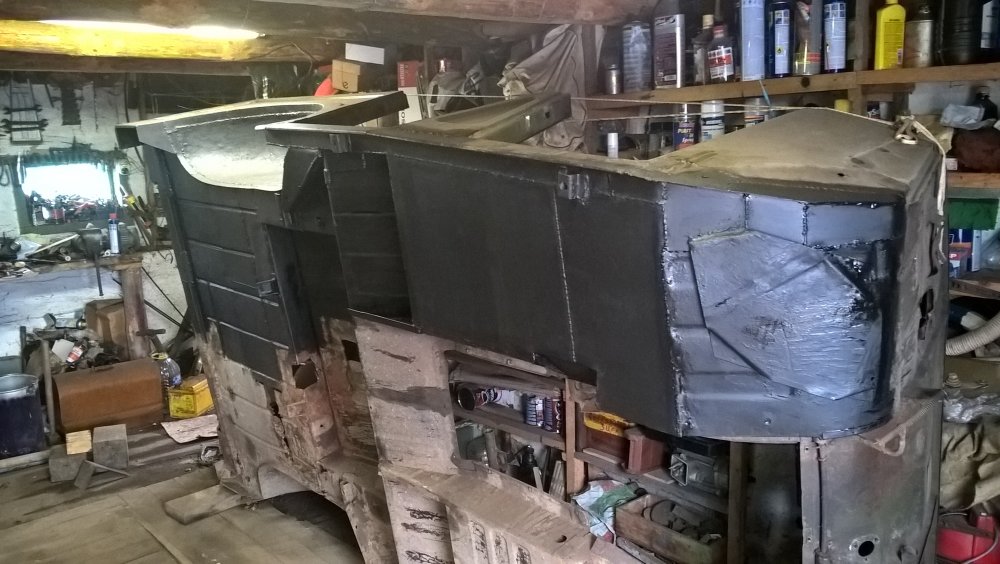

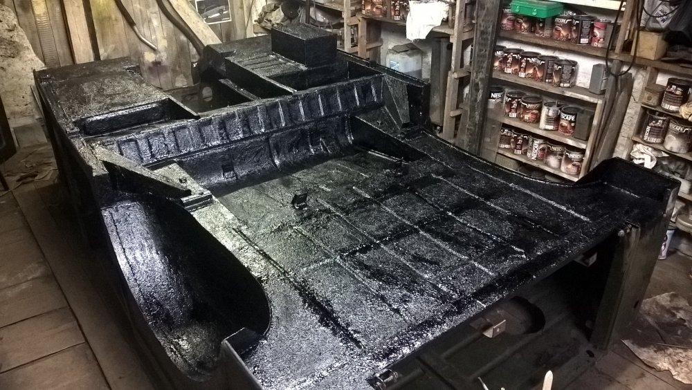

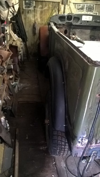

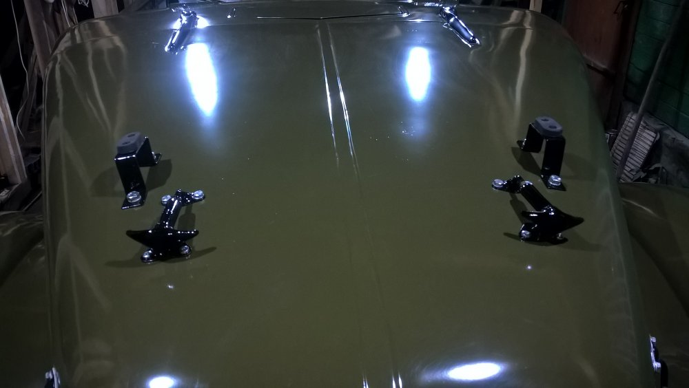

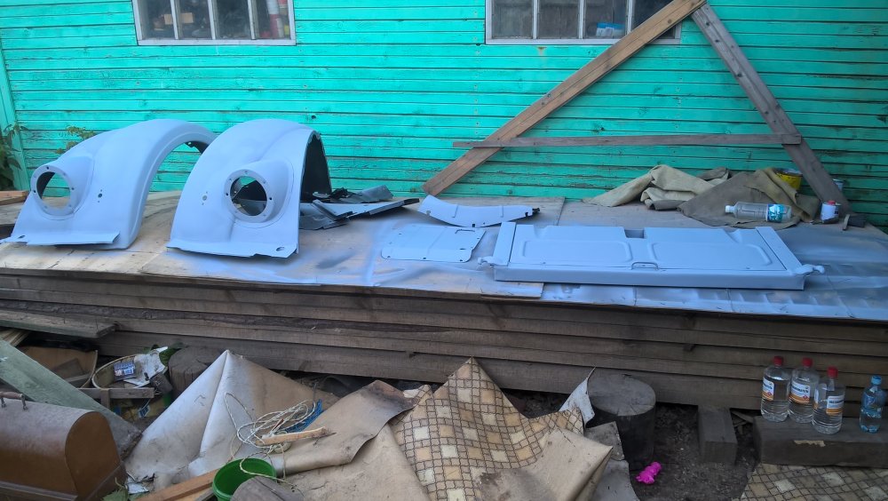

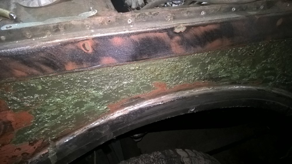

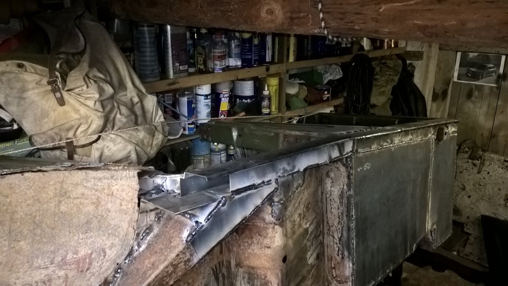

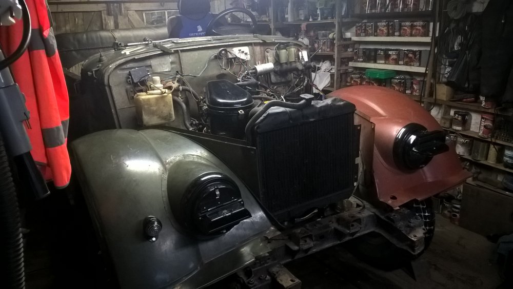

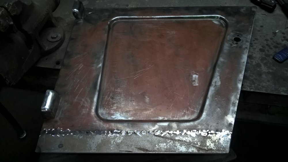

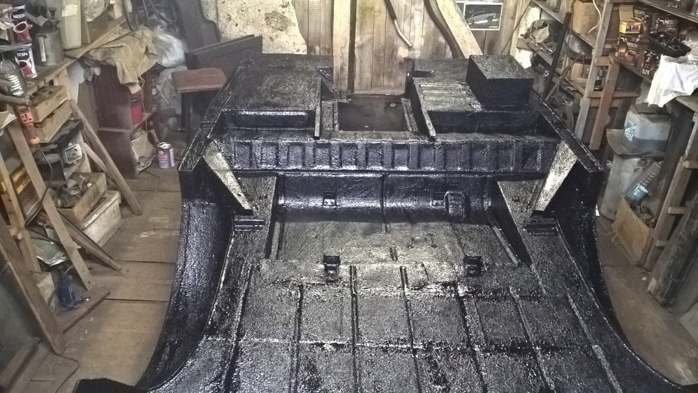

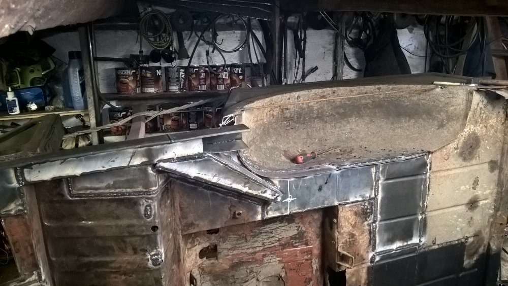

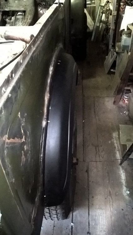

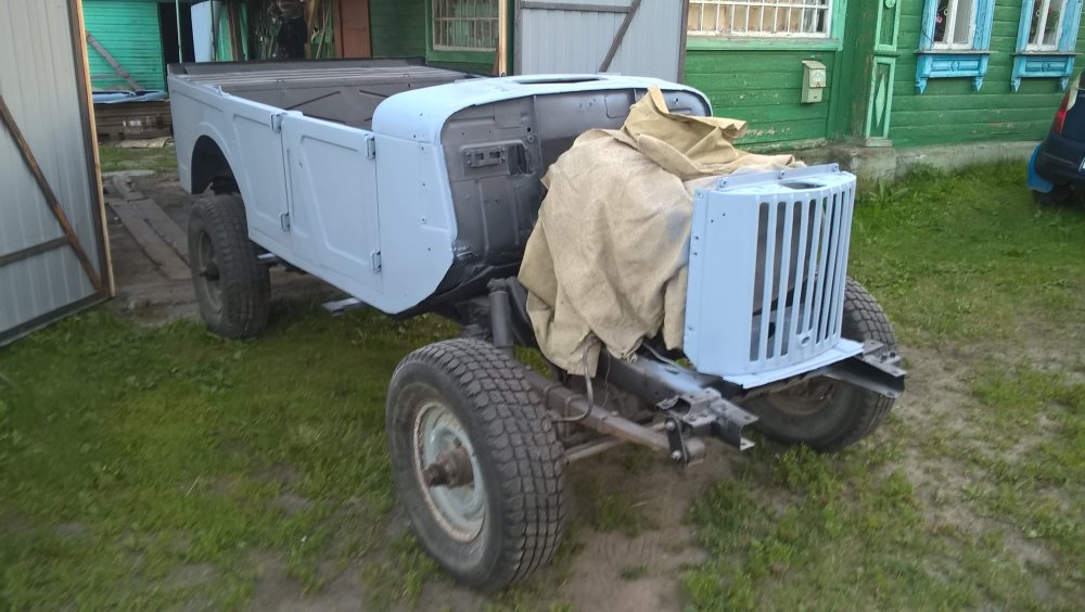

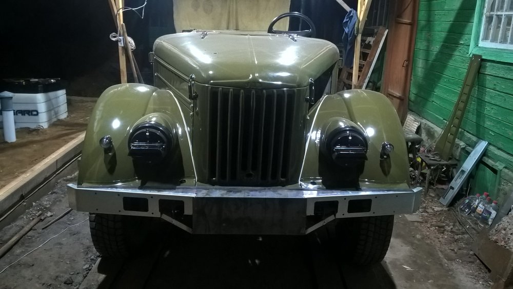

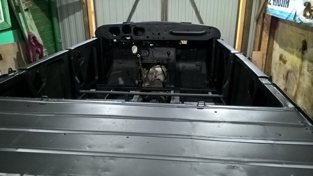

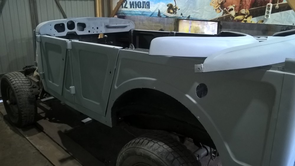

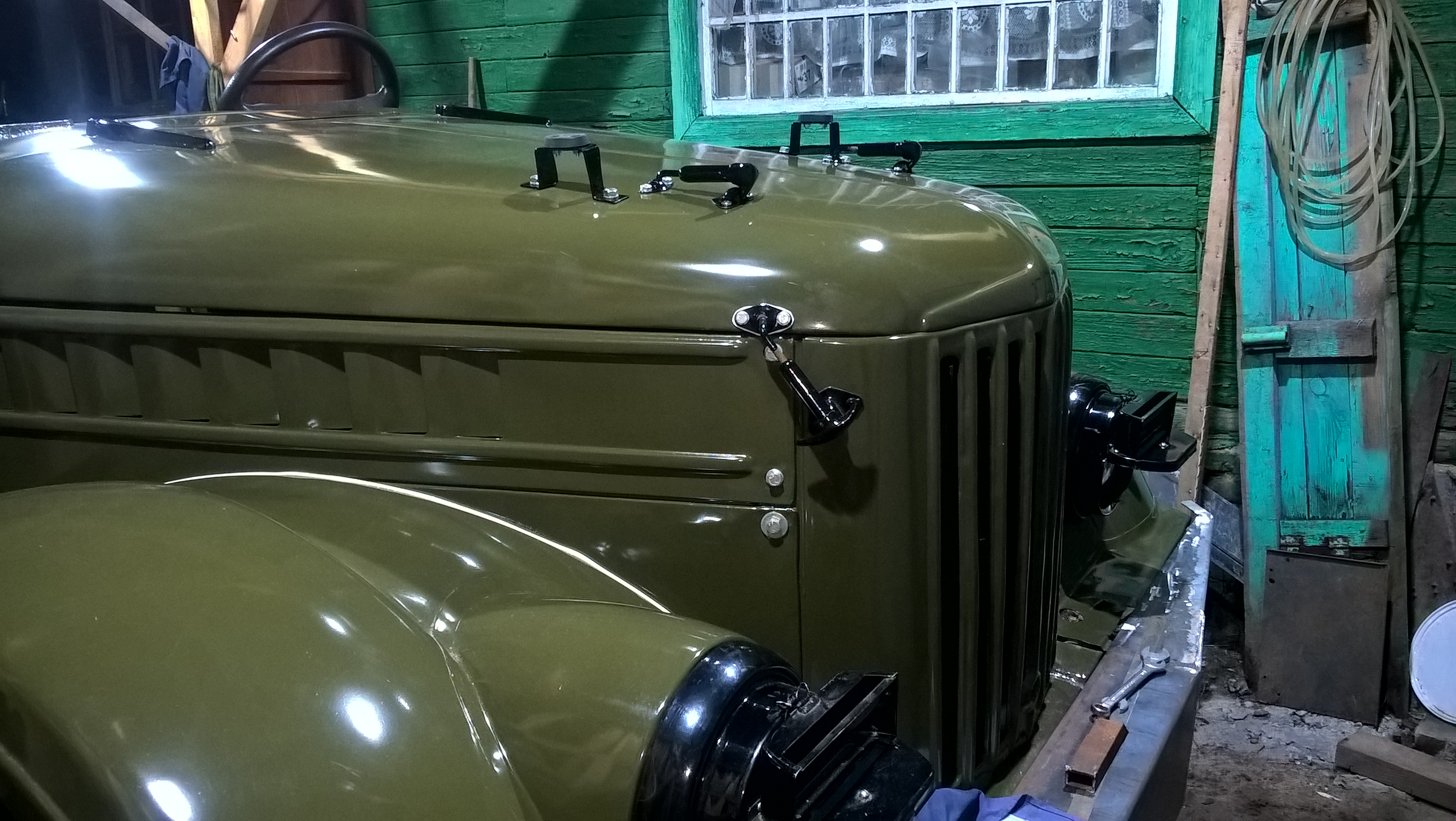

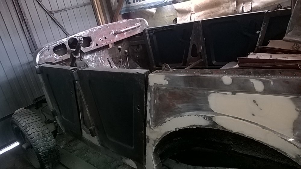

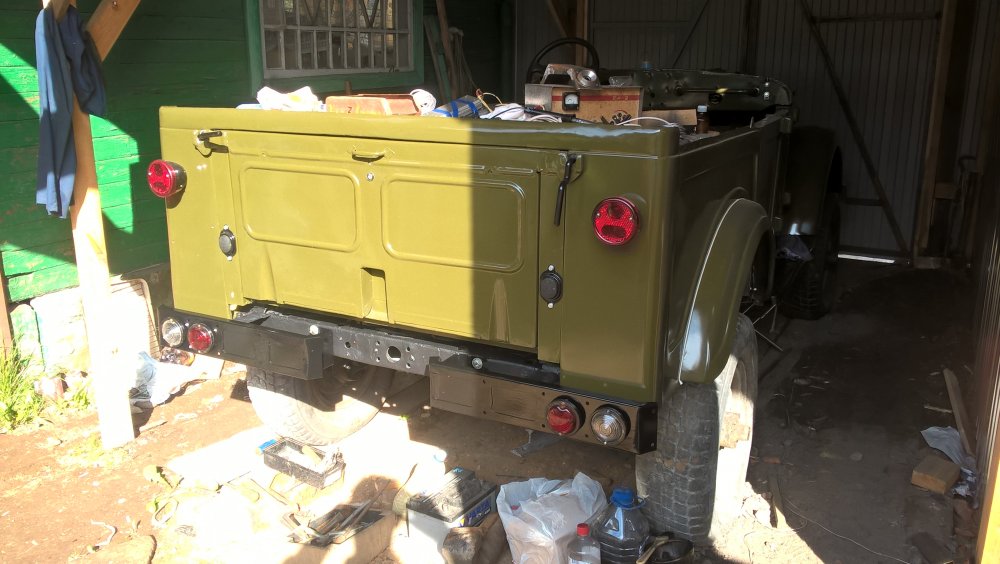

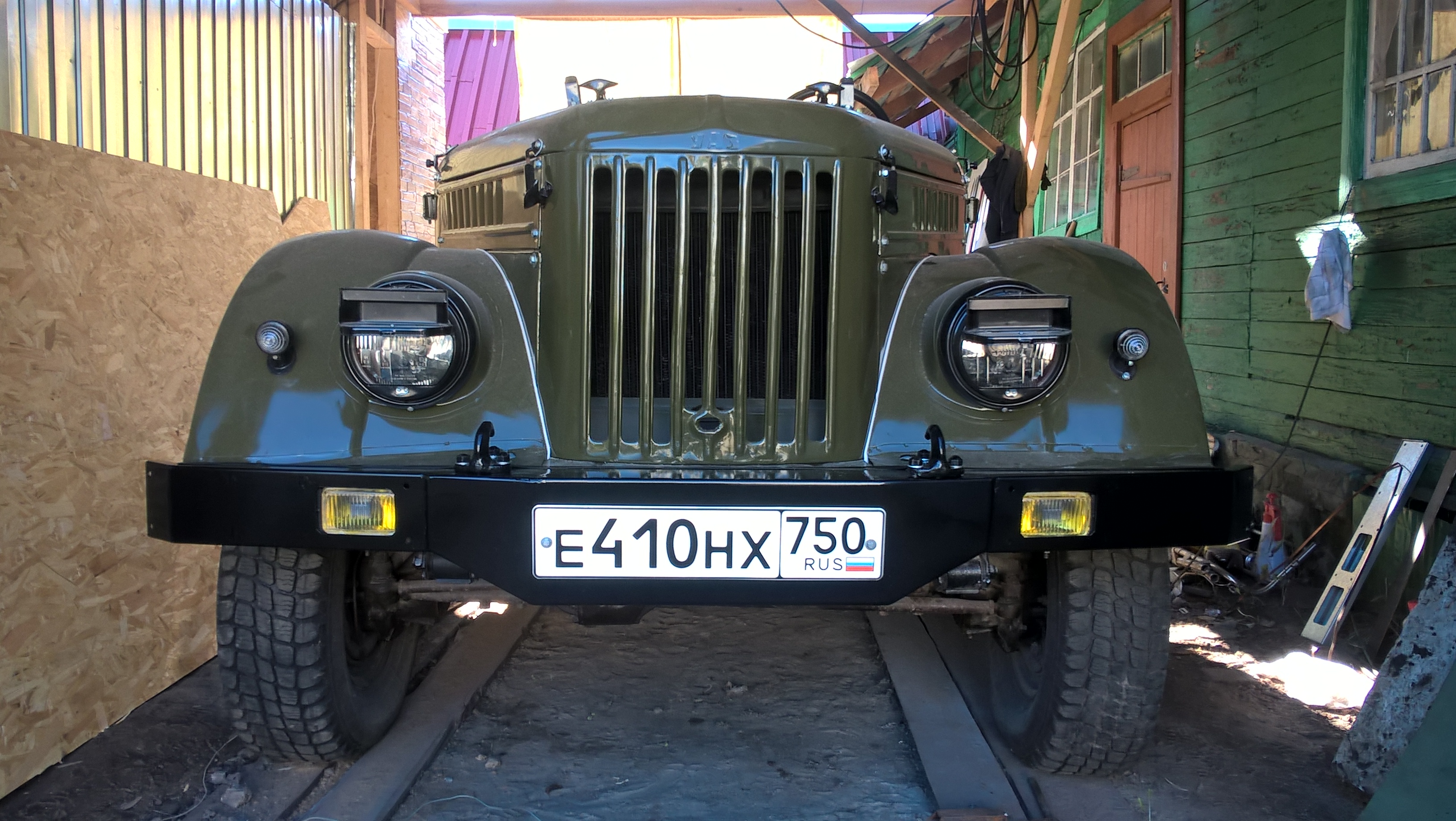

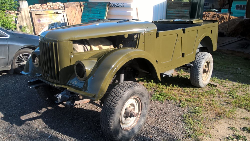

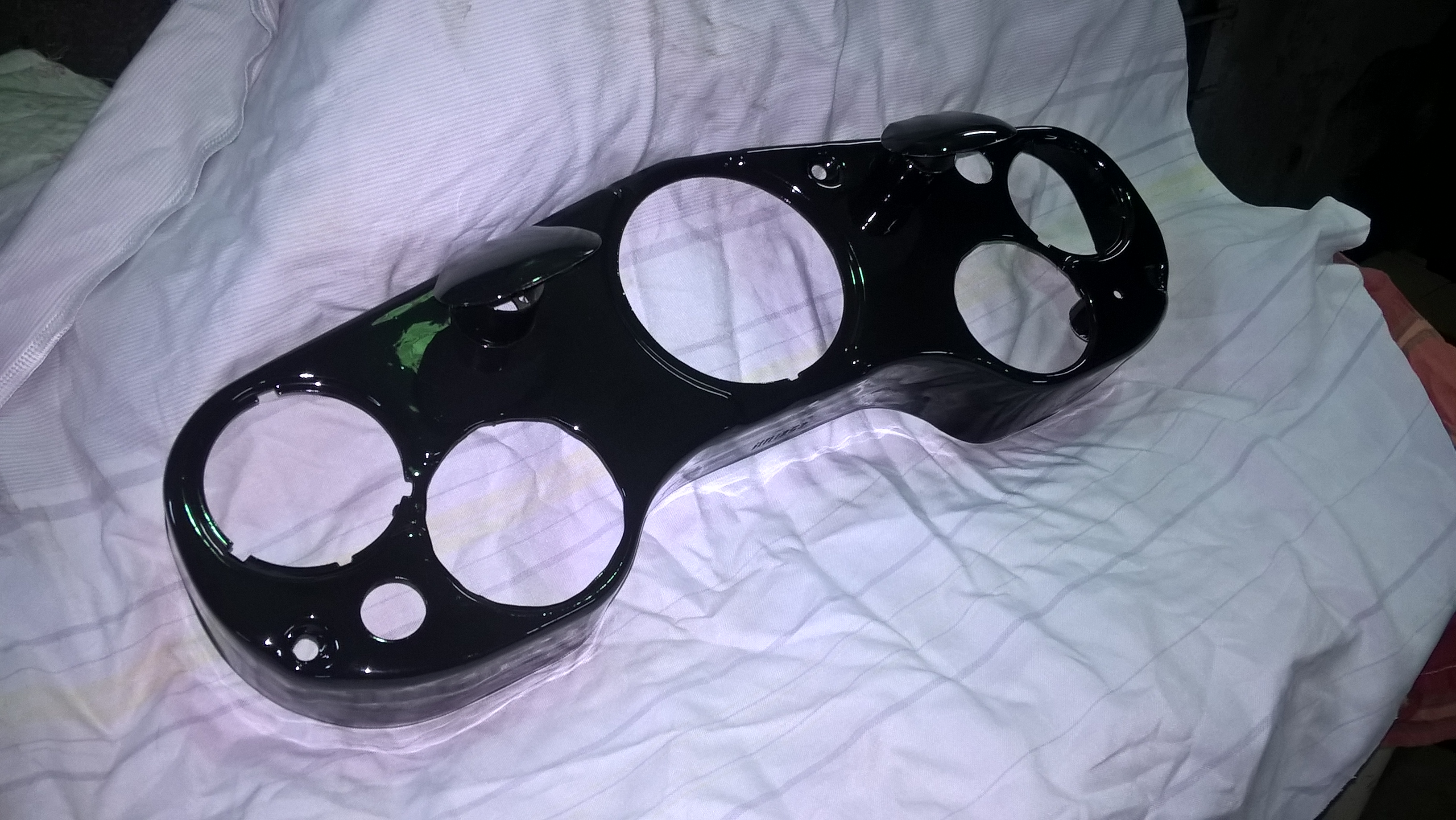

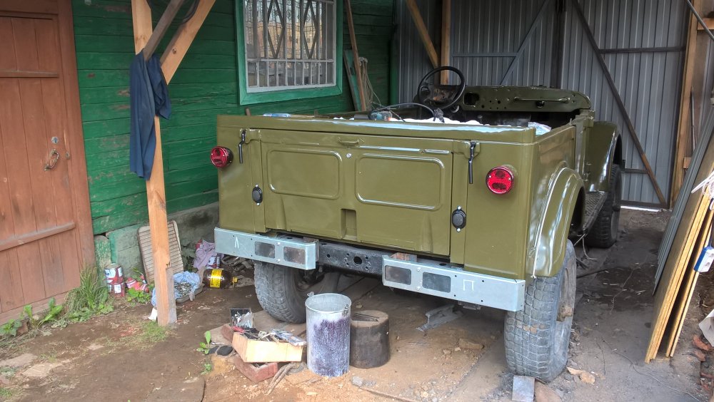

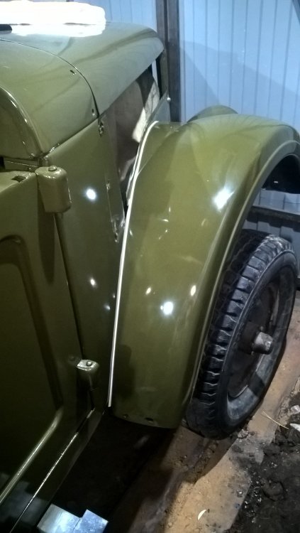

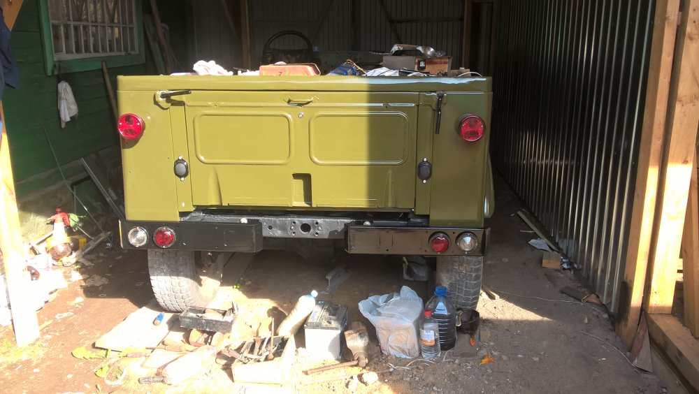

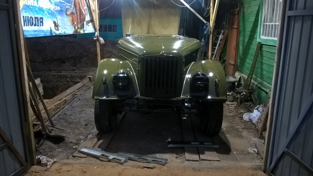

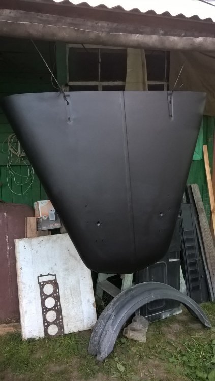

VAP 36 Жалоба Опубликовано: 28 сентября 2017 Приветствую всех форумчан. Прошу извинения что давно ничего здесь не писал ,небыло на то времени,много дел. Но автомобиль не был заброшен и работы над ним велись, хоть и не с такой интенсивностью как хотелось. Параллельно с ним оказывал помощь бате в строительстве гаража. Так вот предоставляю фото отчет о проделанной работе. Вопщем фотографии скажут сами всё за себя. Цитата Поделиться сообщением Ссылка на сообщение Поделиться на других сайтах
VAP 36 Жалоба Опубликовано: 28 сентября 2017 7 Цитата Поделиться сообщением Ссылка на сообщение Поделиться на других сайтах

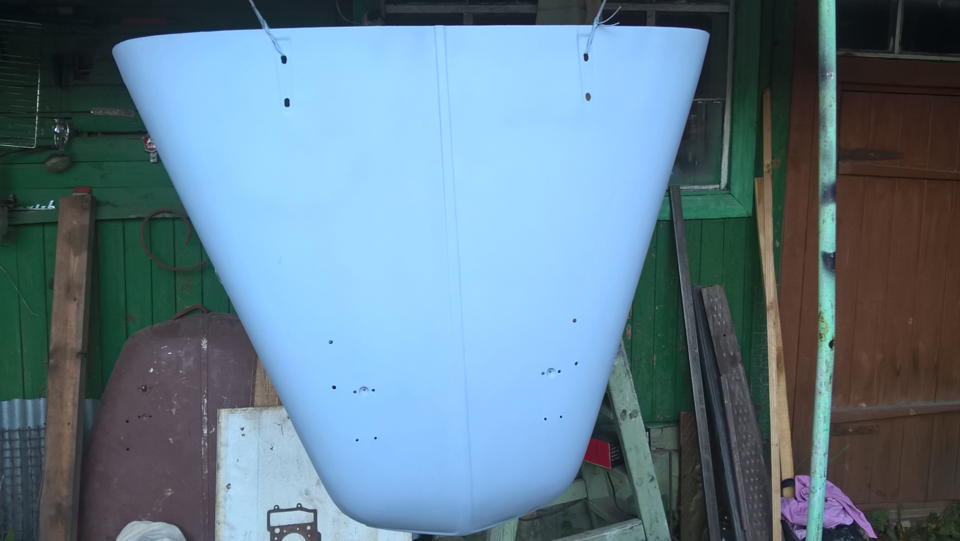

VAP 36 Жалоба Опубликовано: 28 сентября 2017 Удаление старой краски производил смывкой(боди700). С трудом но она справлялась. По покраске:грунт черный антикоррозионный,грунт серый - навол 3*1,краска - вика303. Цитата Поделиться сообщением Ссылка на сообщение Поделиться на других сайтах
VAP 36 Жалоба Опубликовано: 28 сентября 2017 Впереди самое интересное: Проводка,тормозная система. Топливная с внедрением бака от газели поскольку родного небыло да и этот стоял в багажнике. Цитата Поделиться сообщением Ссылка на сообщение Поделиться на других сайтах

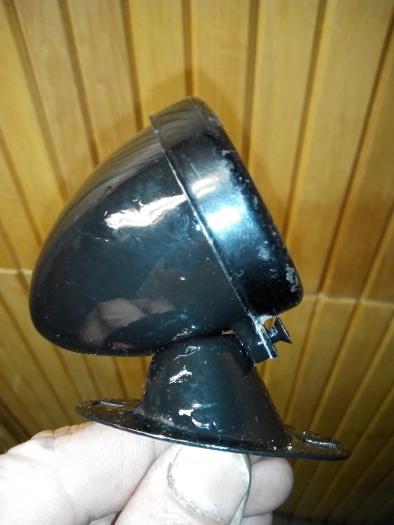

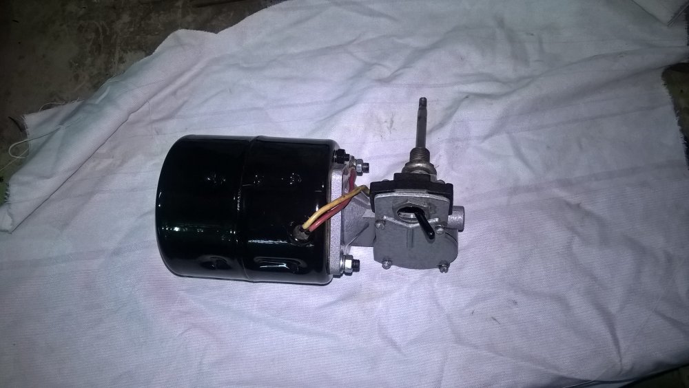

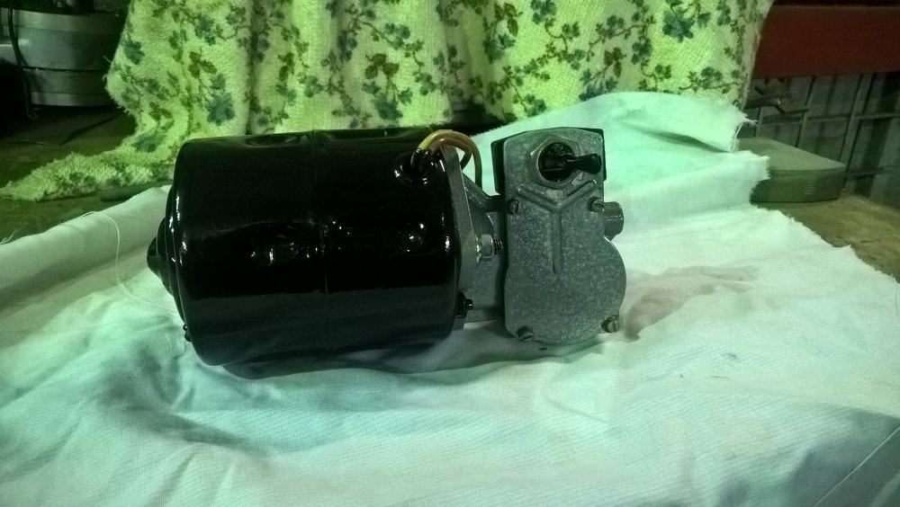

VAP 36 Жалоба Опубликовано: 19 октября 2017 Между делом перебрал привод стеклоочистителей. И вот что получилось. Цитата Поделиться сообщением Ссылка на сообщение Поделиться на других сайтах

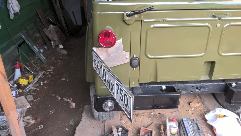

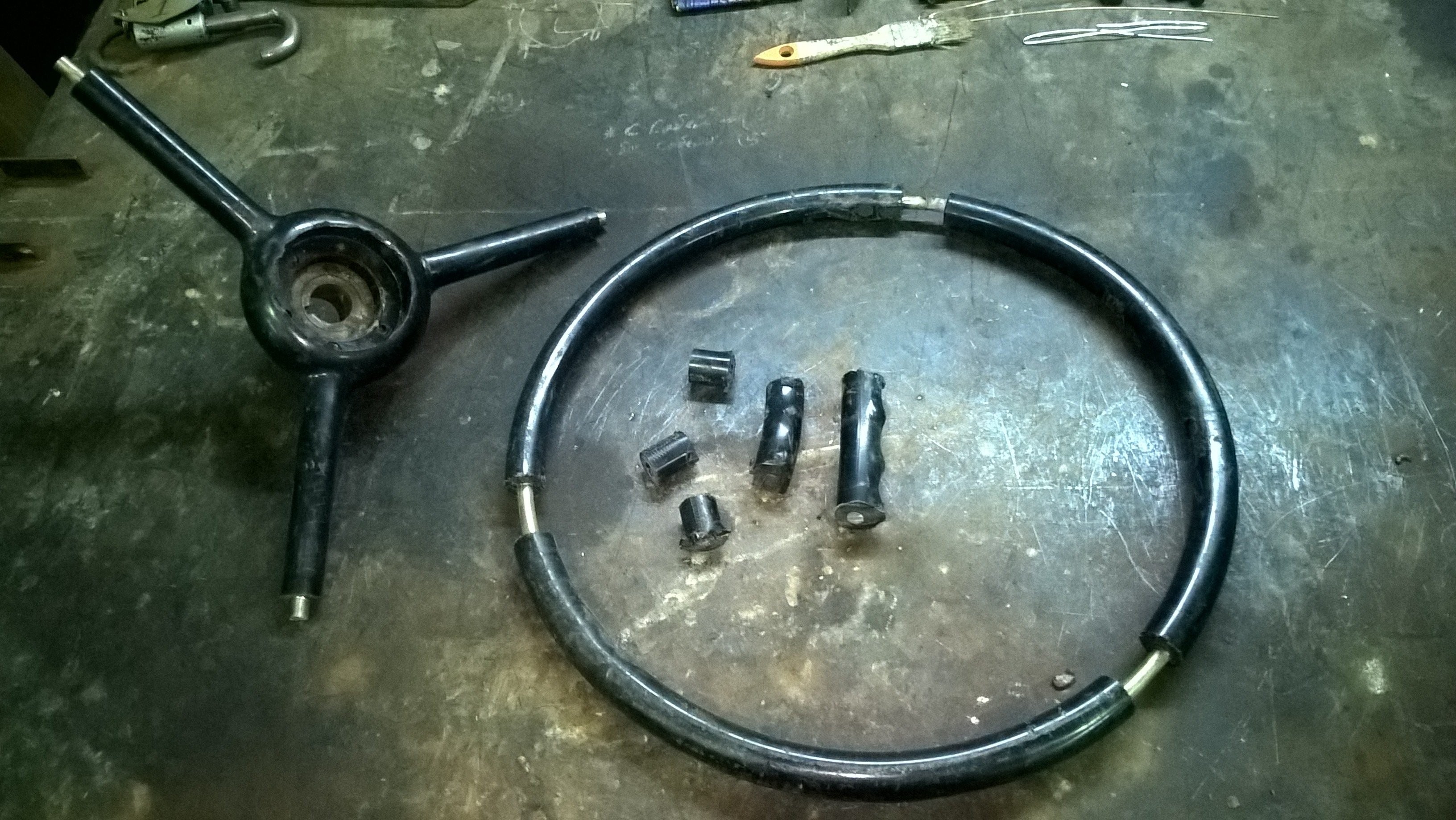

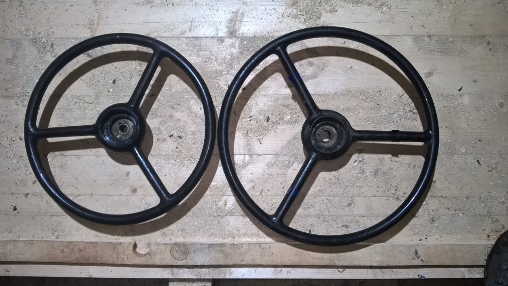

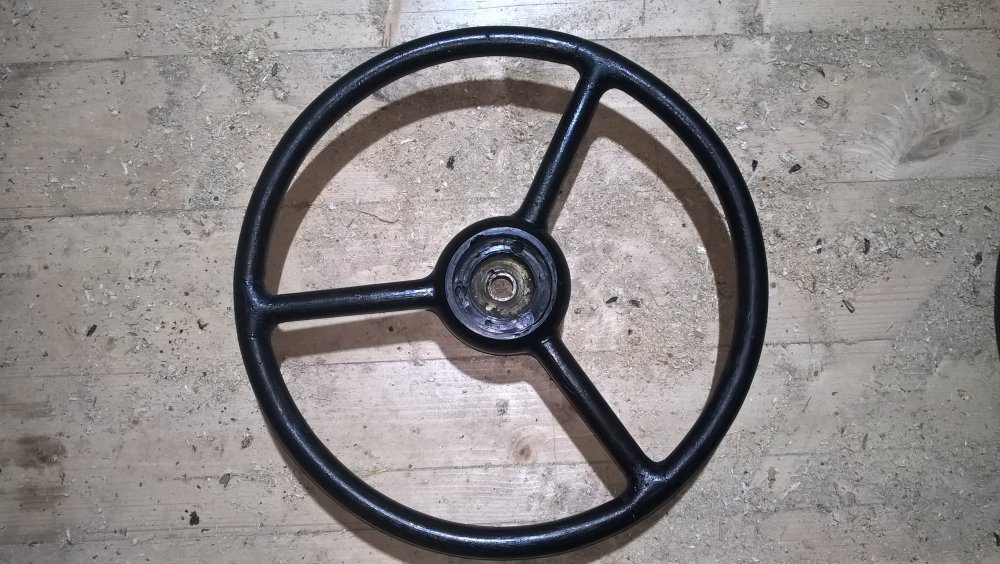

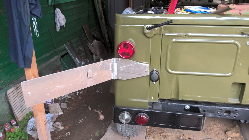

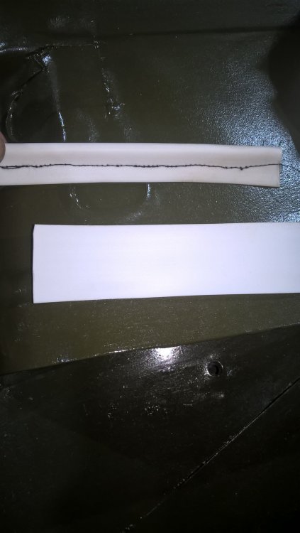

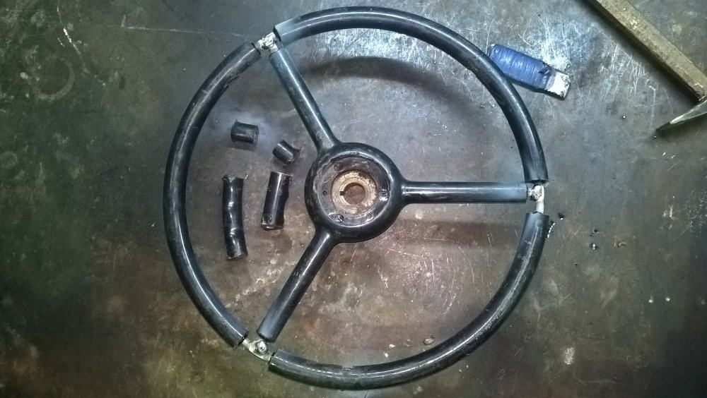

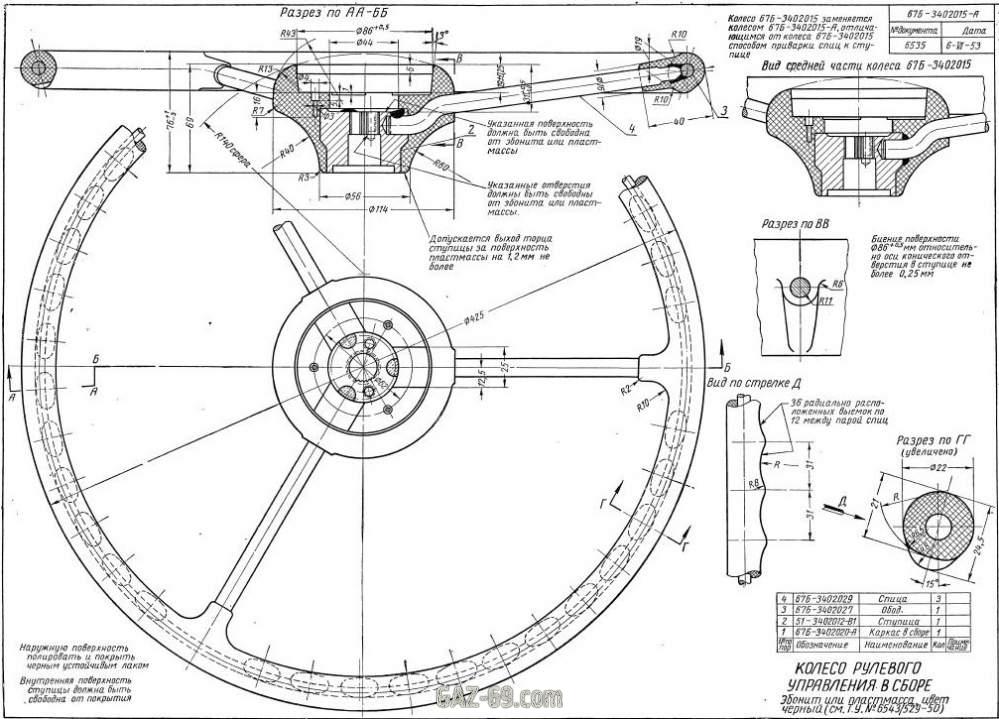

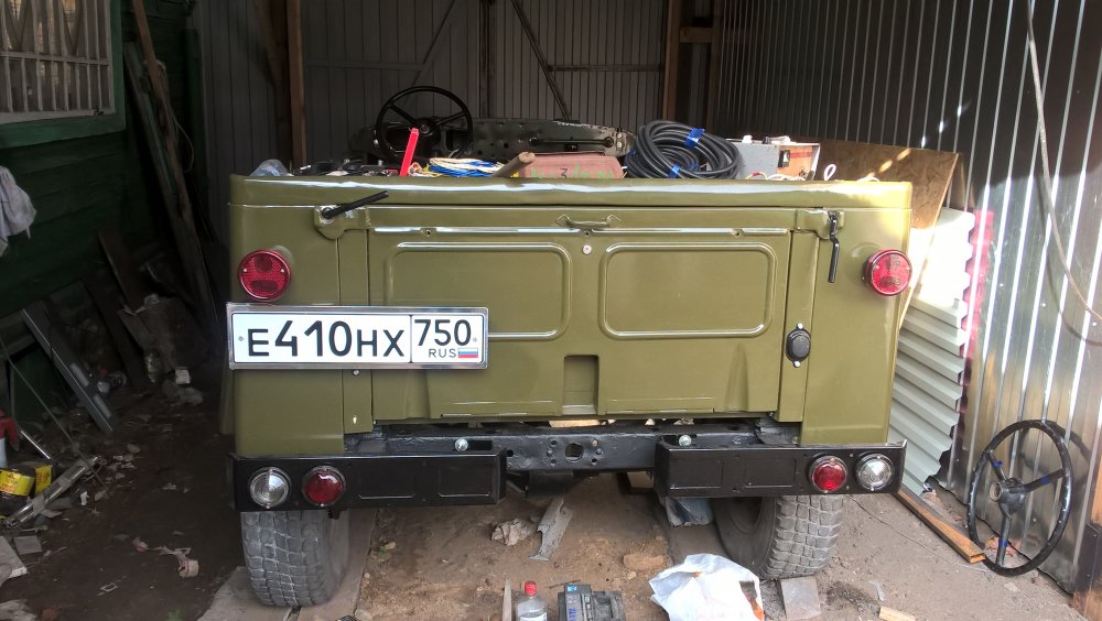

VAP 36 Жалоба Опубликовано: 19 октября 2017 (изменено) Всё время с начала ремонта искал родной руль или что-то похожее. И вот в руки попали два руля. Только незнаю от чего, посадка у обоих конусная со шпонкой, и диаметром 470мм. Родной 430мм. К великому удивлению один из них оказался залит черным капроном , а не карболитом. И с батей было принято решение его разрезать и попробовать уменьшить, что получатся.Сварили сначала сам обруч, а потом вварили спицы.С помощью строительного фена заплавили места сварки спиц остатками от обода копрона. И старые места приварки спиц тоже заплавили. После зачистили и оплавили все шероховатости. Для сравнения. С лева руль который получился,а с права тот что был до переделки. Вот такая вот получилась реплика на оригинал. Ещё для себя нашли простое решение крепежа заднего номера. Без сверления лишних отверстий. Скажу пряма бала подсмотрена в инете, а воплощение в реальность заслуга бати. Мое только сварка. Материал дюраль.Крепление на штатные отверстия номера через резиновые бобышки толщиной15 мм. Изменено 19 октября 2017 пользователем VAP 1 Цитата Поделиться сообщением Ссылка на сообщение Поделиться на других сайтах
Алексей Попович 175 Жалоба Опубликовано: 19 октября 2017 Раннее газ 67 , затем Газ 66 , ну и отличие от УАЗ ,вылетом и устройством сигнала . Цитата Поделиться сообщением Ссылка на сообщение Поделиться на других сайтах
