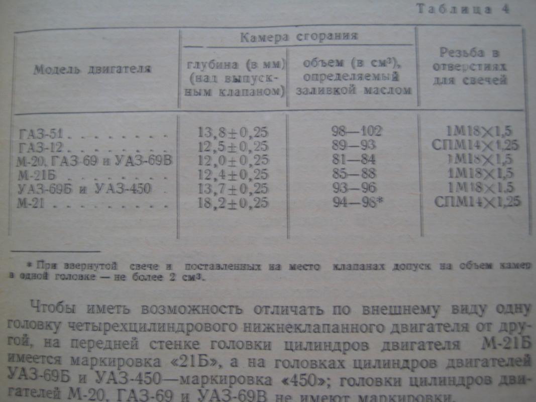

Алексей Попович 175 Жалоба Опубликовано: 27 марта 2018 7 минут назад, Алекс сказал: Наташа всёж права, И двигатель назывался УАЗ 69 Б или уаз 450. Цитата Поделиться сообщением Ссылка на сообщение Поделиться на других сайтах
Maxx1969 2 750 Жалоба Опубликовано: 27 марта 2018 1 час назад, Алексей Попович сказал: И двигатель назывался УАЗ 69 Б или уаз 450. Тебя то ж Алеша зовут..Так вот Алешенька..ты видел лично хоть на одной отливке блока Уаз 69Б,или 450? Везде на отливке блока 21Б ..а в сборе по номеру собранного мотора..(то вверху ..где номер двигателя набивают). 2 Цитата Поделиться сообщением Ссылка на сообщение Поделиться на других сайтах
mitalena 50 Жалоба Опубликовано: 27 марта 2018 21 минуту назад, Алексей Попович сказал: И двигатель назывался УАЗ 69 Б или уаз 450. В каталоге 1960 г., на 4 стр. написано, что на части автомобилей Газ-69 и Газ-69А с начала 1959 г. устанавливались двигатели с диаметром цилиндров 88 мм, имеющие нормальную степень сжатия - 6,7 (мощность 62-65 л. с.) или повышенную степень сжатия -7,4 (мощность 66-70 л. с.). Двигателя с нормальной степенью сжатия имеют маркировку - 69Б, а с повышенной - 69В. При этом, во всех каталогах (разные выпуски) и спецификации, двигателя собирались на блоке 21Б с головой 450, и было три модификации: 69Б, 69В, и 450. Со снятием с производства Уазов 450, 450А и 450Д в 1966 г., модификация двигателя 450 - ушла. Цитата Поделиться сообщением Ссылка на сообщение Поделиться на других сайтах

Август 272 Жалоба Опубликовано: 28 марта 2018 (изменено) 15 часов назад, Maxx1969 сказал: .ты видел лично хоть на одной отливке блока Уаз 69Б,или 450? Везде на отливке блока 21Б ..а в сборе по номеру собранного мотора..(то вверху ..где номер двигателя набивают). На отливках блока на 88 мм, 21Б -хххххх(могло быть просто 21-хххххх), в номере двигателя набитом на блоке: 69Б звезда номер. На ГБЦ 450-хххххххх. Изменено 28 марта 2018 пользователем Август Цитата Поделиться сообщением Ссылка на сообщение Поделиться на других сайтах

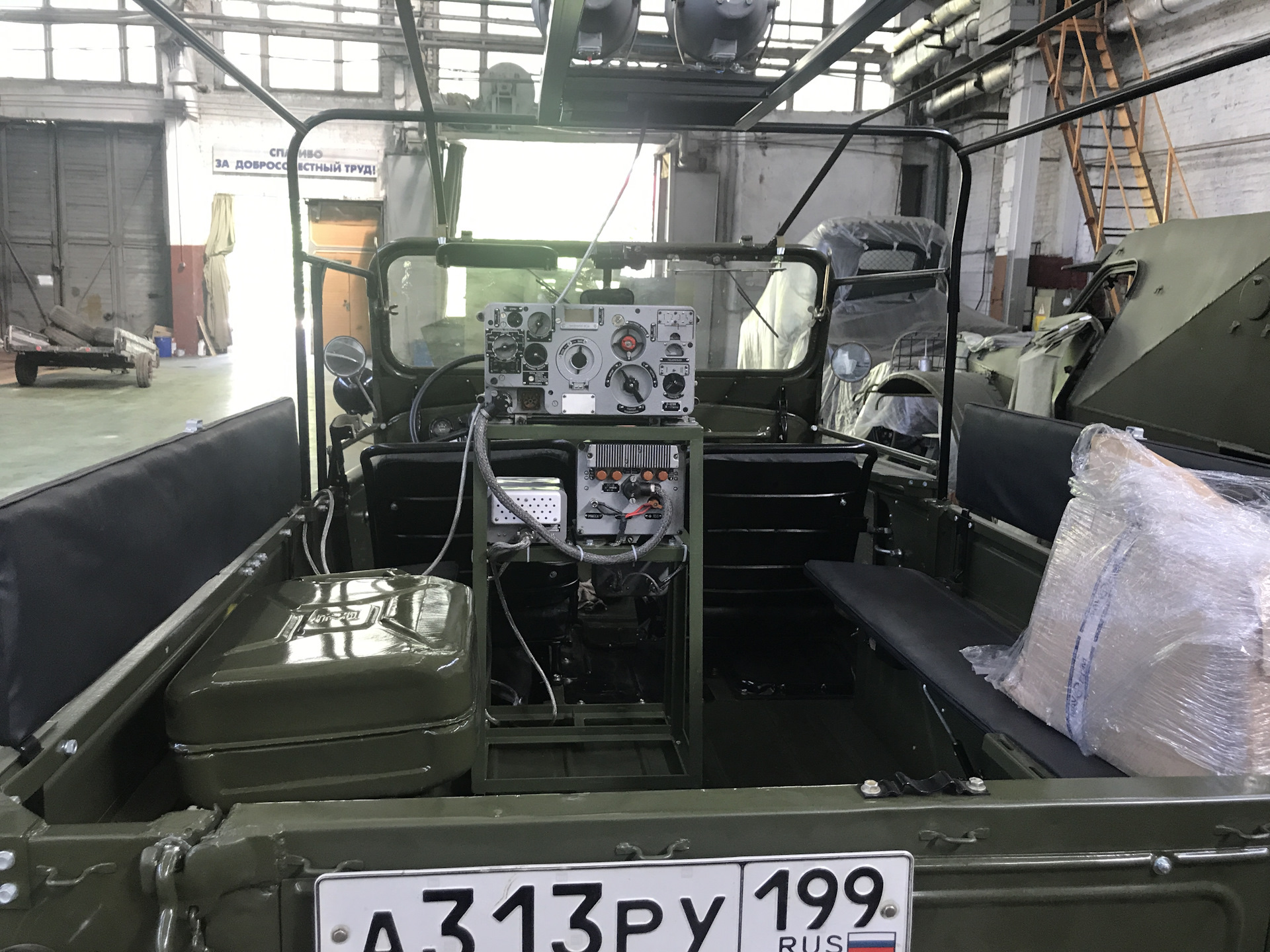

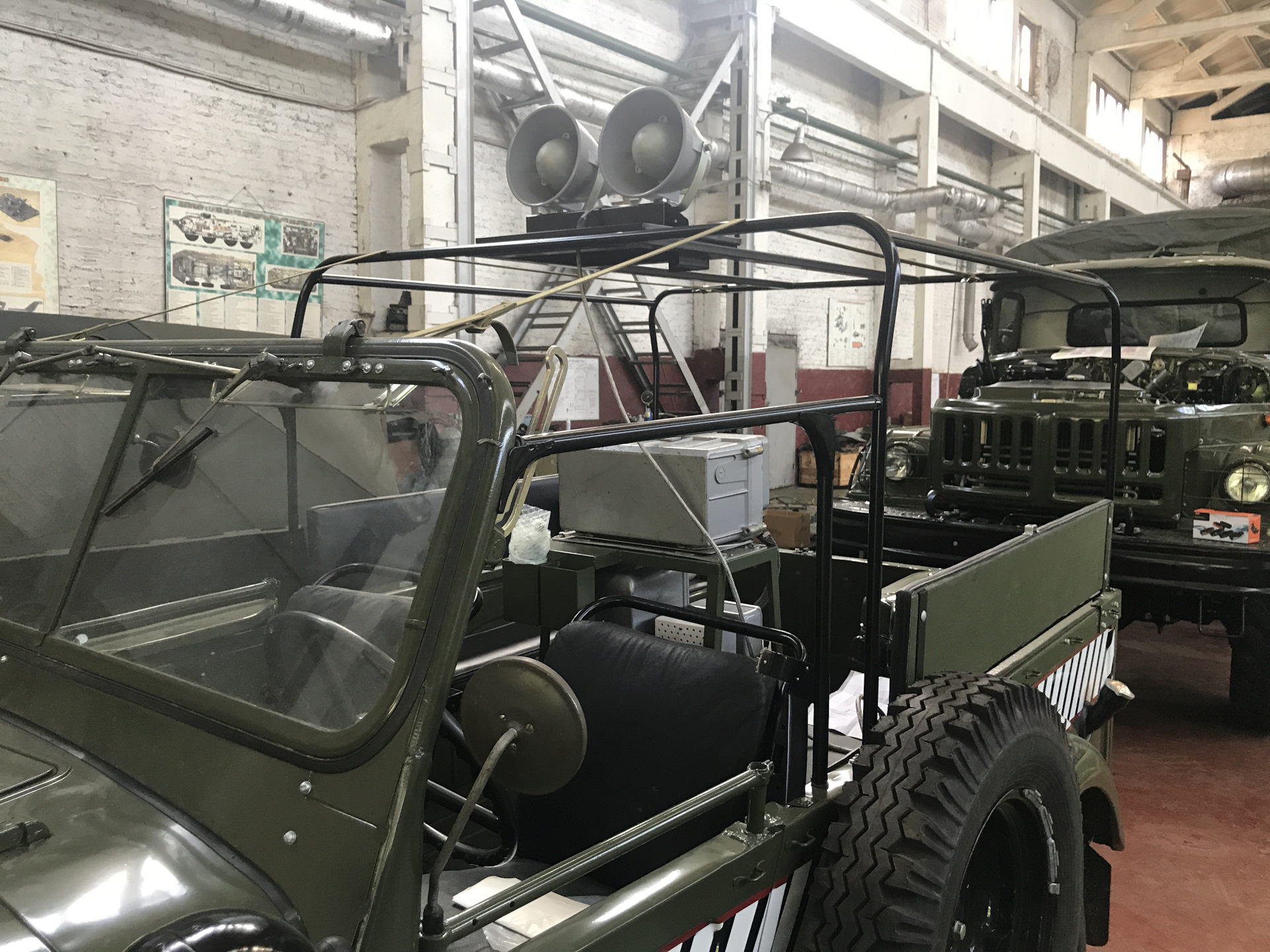

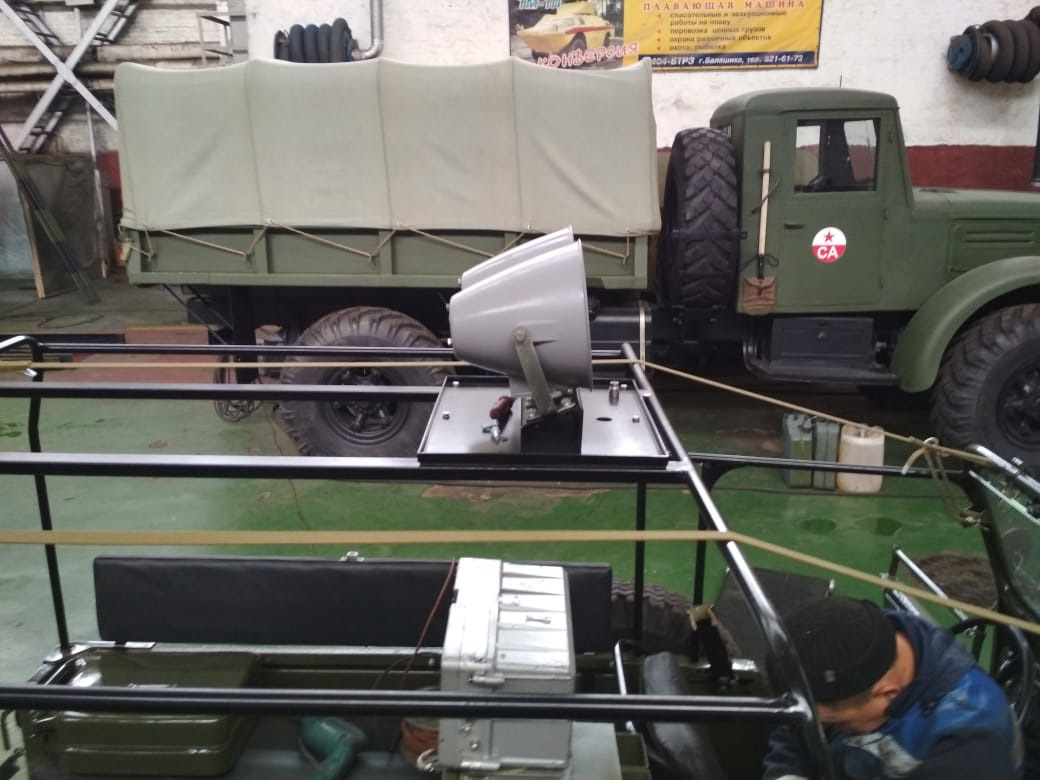

CARS 1 665 Жалоба Опубликовано: 17 августа 2018 Почти все готово! В ожидании тента, он будет на след недели. Сегодня установили стойку с Р-123м и громкоговорящим устройством. 5 Цитата Поделиться сообщением Ссылка на сообщение Поделиться на других сайтах
Sergey Polivin 8 Жалоба Опубликовано: 19 августа 2018 Прошу прощения на последнем фото.что за авто на заднем плане. Цитата Поделиться сообщением Ссылка на сообщение Поделиться на других сайтах
CARS 1 665 Жалоба Опубликовано: 19 августа 2018 (изменено) В 19.08.2018 в 18:13, Sergey Polivin сказал: Прошу прощения на последнем фото.что за авто на заднем плане. МАЗ 502 Изменено 5 сентября 2018 пользователем CARS Цитата Поделиться сообщением Ссылка на сообщение Поделиться на других сайтах
Механник 3 311 Жалоба Опубликовано: 20 августа 2018 А это не полноприводный 502й? Цитата Поделиться сообщением Ссылка на сообщение Поделиться на других сайтах

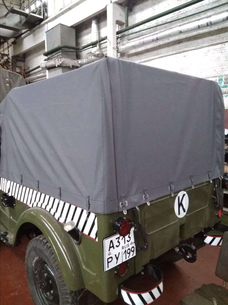

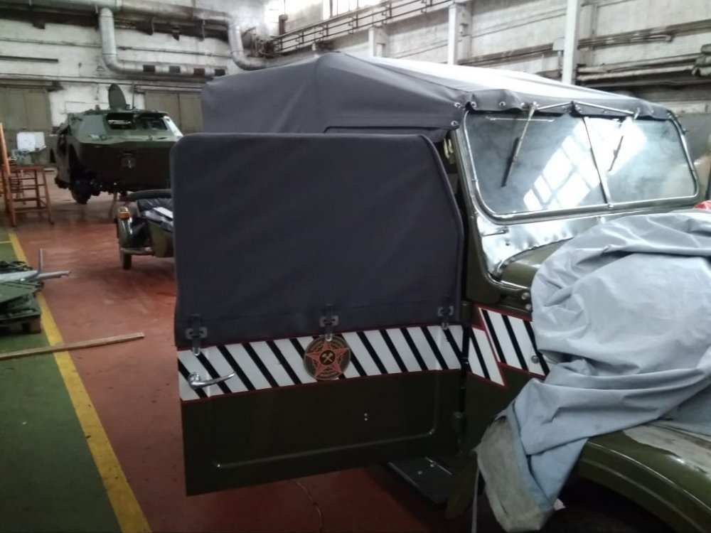

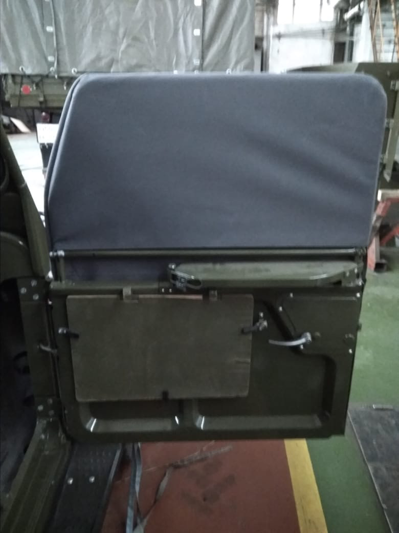

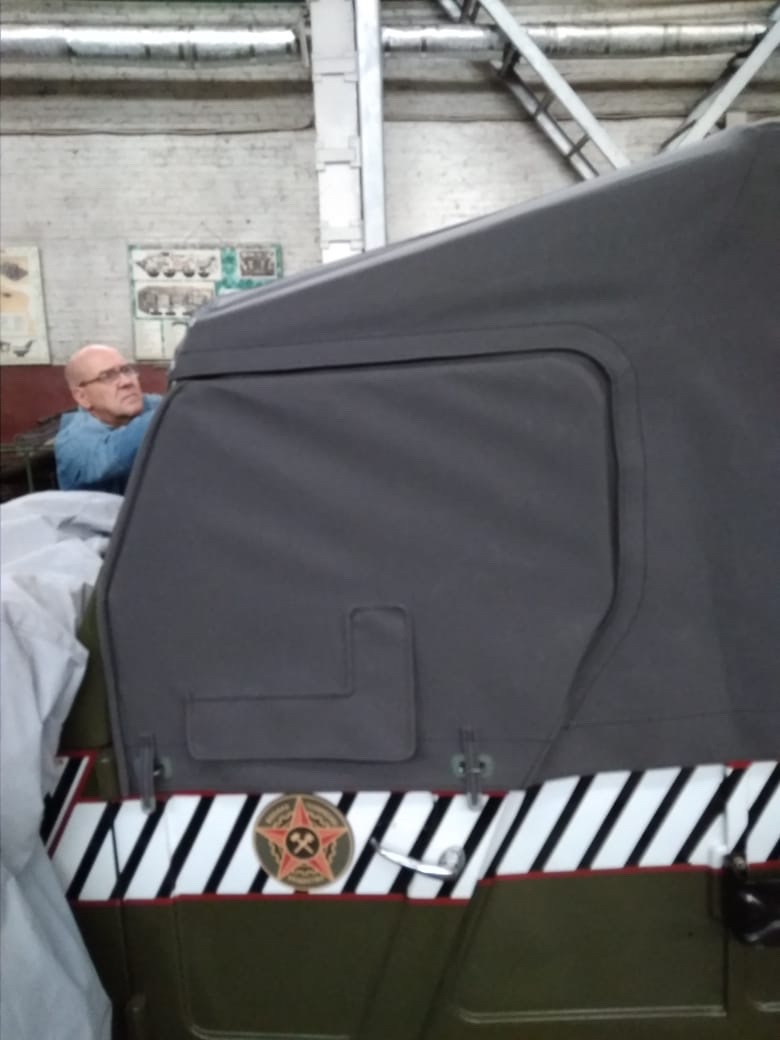

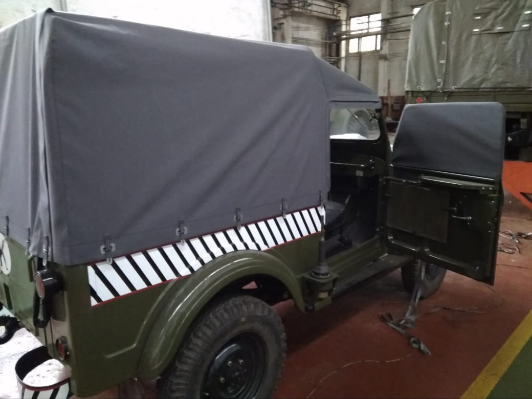

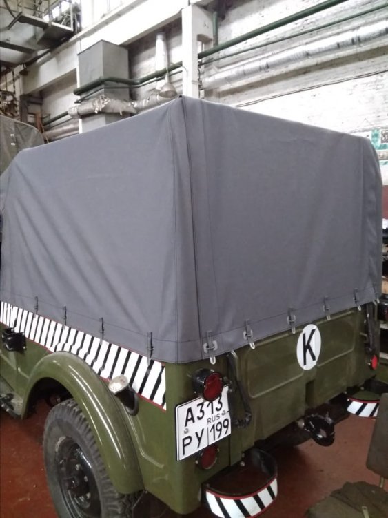

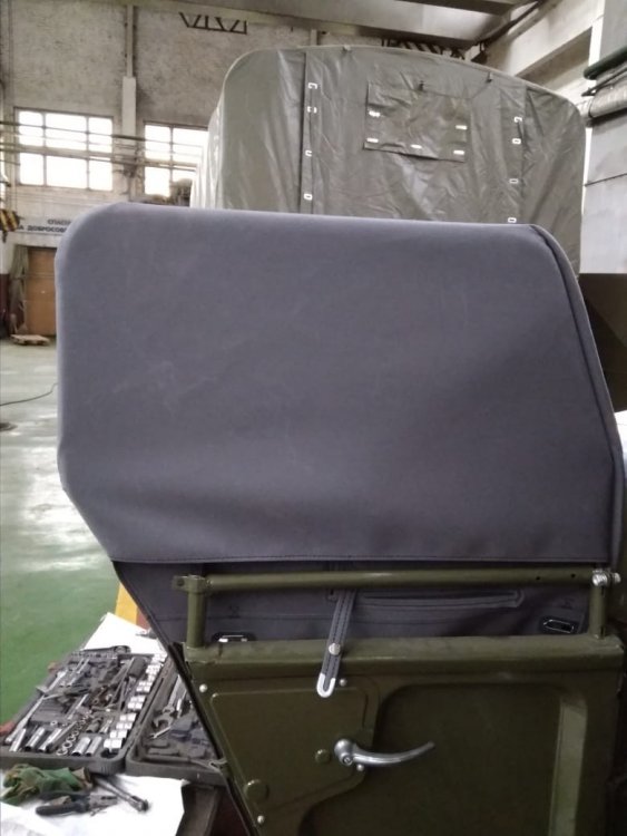

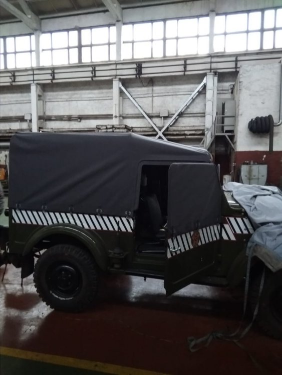

CARS 1 665 Жалоба Опубликовано: 24 сентября 2018 Наконец пошит тент! Сегодня одели, сидит не плохо! Порадовал зазор дверных надставок. На днях все будет установлено окончательно! 3 1 Цитата Поделиться сообщением Ссылка на сообщение Поделиться на других сайтах
ВладимирВ 3 364 Жалоба Опубликовано: 24 сентября 2018 Задний номерок нового образца ? ))) Цитата Поделиться сообщением Ссылка на сообщение Поделиться на других сайтах
CARS 1 665 Жалоба Опубликовано: 24 сентября 2018 11 минут назад, ВладимирВ сказал: Задний номерок нового образца ? ))) Почти! Цитата Поделиться сообщением Ссылка на сообщение Поделиться на других сайтах
