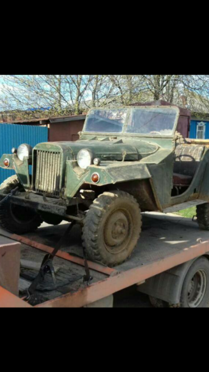

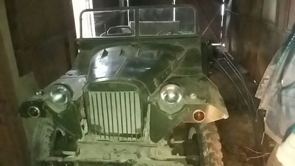

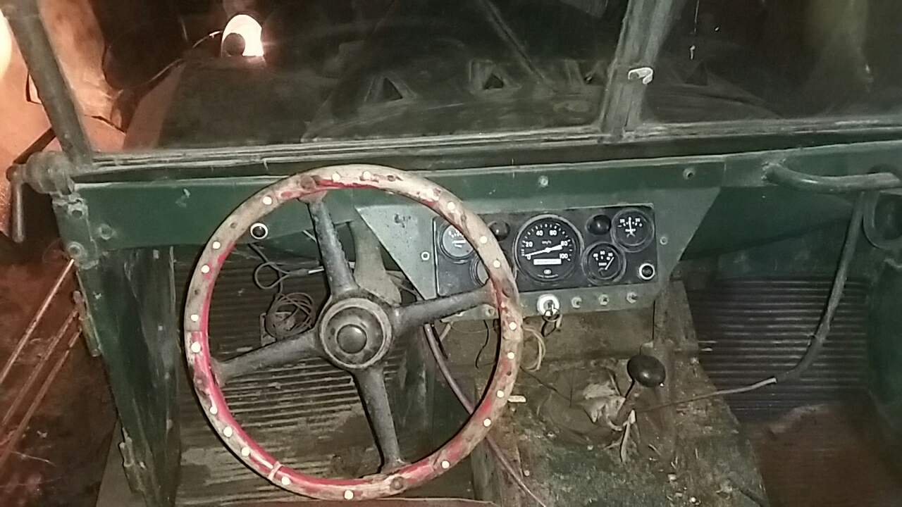

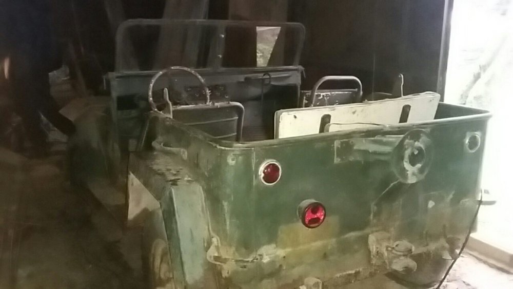

Веня Дизельный 5 Жалоба Опубликовано: 9 марта 2018 (изменено) Давно хотел купить такую машину,постоянно проглядывал объявления на сайтах продаж автомобилей,но все реально доступные авто были очень плачевном состояние или как называеться в ведрах или немыслимо заколхожены за столько лет своего существования,хотелось найти комплектную.И вот улыбнулась мне удача,нашел все такиподходящее авто и летом 2017 года сев в эвакуатор поехали за ласточкой!900 км от меня находилось данное авто в глухой почти забытой деревне под г.Соликамск. С рассказа бывшего владельца,авто после войны,работало в лагерях в г.Соликамске и после его списания досталось его отцу,так и эксплотировалось им.После того как его отец умер,авто около 20 лет простояло в гараже-сарае,держали как память о нем,но видно время берет свое,за авто никто не следил,не обслуживал,за это время заводили его один раз только и вот решили они его продать.Когда добрались до этой глухой деревеньки,распахнули ели ели стаявшие и заржавевшие в петлях ворота,увидели вросший в землю данный автомобиль.Осмотрели,по цене договорились,документы за столько времени были безвозвратно утеряны конечно,но мы купили,загрузили на эвакуатор и поехали домой в нашу солнечную Башкирию.Вернувшись домой,решили попробывать завести его и произошло чудо,машинка завелась,да еще и поехала!!! Изменено 9 марта 2018 пользователем Веня Дизельный 3 Цитата Поделиться сообщением Ссылка на сообщение Поделиться на других сайтах

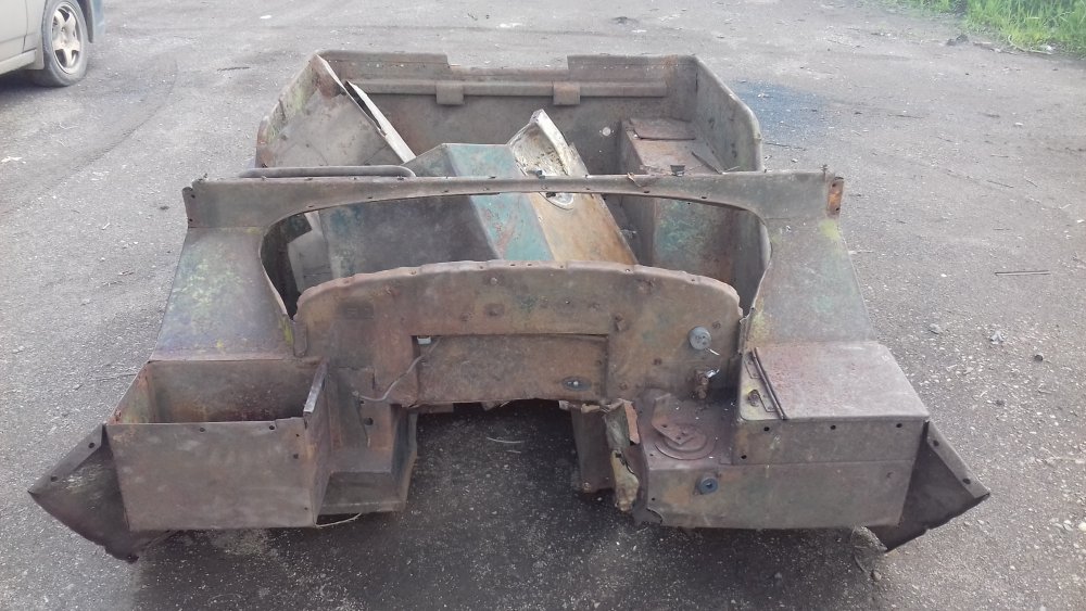

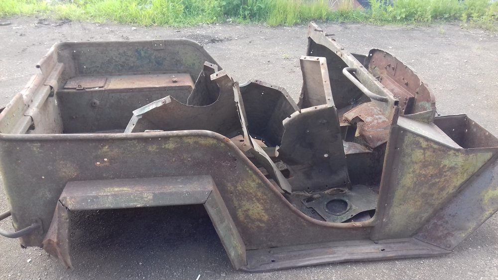

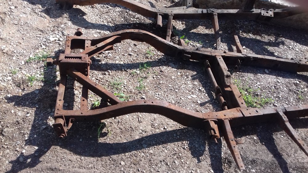

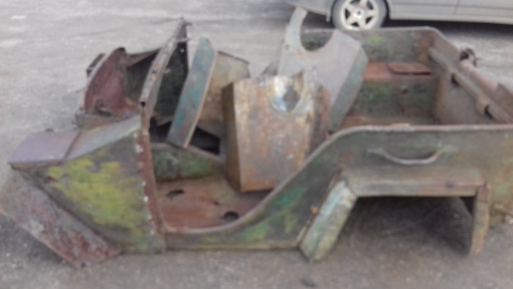

Веня Дизельный 5 Жалоба Опубликовано: 9 марта 2018 Дальше начался полный разбор автомобиля на агрегаты.Демонтировали кузов и рама оказалась до того сгнившей что сложилась по полам.Чтобы как то держалась она,приварили и усилили ее с помощью профильной трубы,затем сняли двигатель с коробкой.И загрузив раму с мостами и кузов на эвакуатор,повезли на пескострый.После пескоструя картина оказалась печальной.Задняя часть рамы,начиная с середины стало сплошное сито,так же стало и с кузовом,кузов был весь латанный перелатанный. Цитата Поделиться сообщением Ссылка на сообщение Поделиться на других сайтах

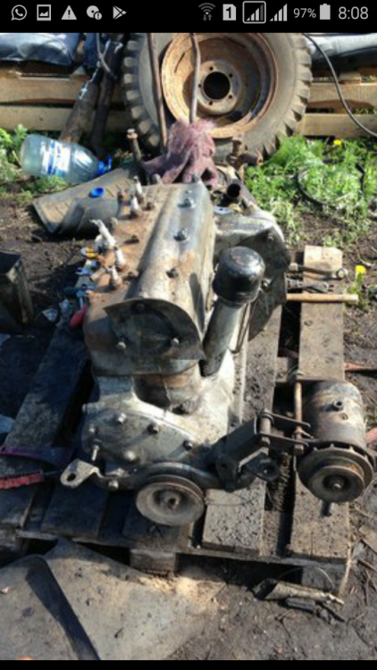

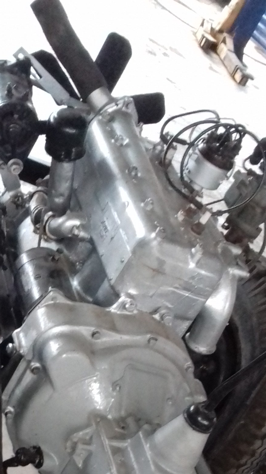

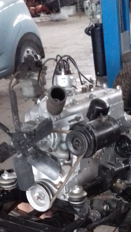

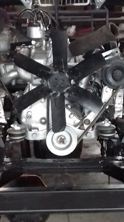

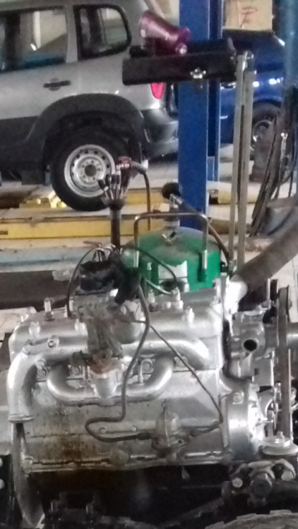

Веня Дизельный 5 Жалоба Опубликовано: 10 марта 2018 (изменено) Мотор вроде мененый уже.Слишком хорош для своих лет.Забегая вперед выкладываю фото мотора после частичной переборки. Изменено 10 марта 2018 пользователем Веня Дизельный Цитата Поделиться сообщением Ссылка на сообщение Поделиться на других сайтах
Веня Дизельный 5 Жалоба Опубликовано: 10 марта 2018 В чем разница в ранних моторах от позднего не подскажите? Цитата Поделиться сообщением Ссылка на сообщение Поделиться на других сайтах
nat 4 568 Жалоба Опубликовано: 10 марта 2018 Может фото с открытым капотом вам поможет получить ответ на вопрос?! Цитата Поделиться сообщением Ссылка на сообщение Поделиться на других сайтах
Веня Дизельный 5 Жалоба Опубликовано: 10 марта 2018 Фото мотора выложил Цитата Поделиться сообщением Ссылка на сообщение Поделиться на других сайтах
Механик водитель 84 Жалоба Опубликовано: 10 марта 2018 3 часа назад, Веня Дизельный сказал: В чем разница в ранних моторах от позднего не подскажите? Так вроде сам двигатель не менялся, только навесное. Ну и клейма. Цитата Поделиться сообщением Ссылка на сообщение Поделиться на других сайтах

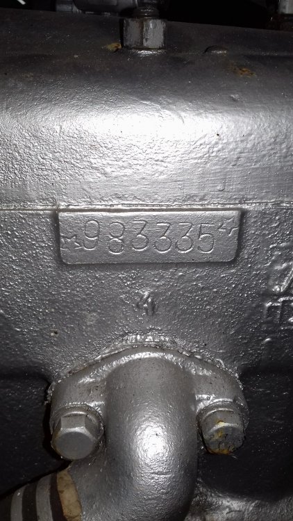

Веня Дизельный 5 Жалоба Опубликовано: 11 марта 2018 По номеру двигателя возможно что то установить? Цитата Поделиться сообщением Ссылка на сообщение Поделиться на других сайтах
Механик водитель 84 Жалоба Опубликовано: 11 марта 2018 (изменено) Дату выпуска. В сети есть примерная таблица номеров кузова и двигателя. Изменено 11 марта 2018 пользователем Механик водитель Цитата Поделиться сообщением Ссылка на сообщение Поделиться на других сайтах
kayot76 48 Жалоба Опубликовано: 11 марта 2018 Подскажите где посмотреть? Цитата Поделиться сообщением Ссылка на сообщение Поделиться на других сайтах
Механик водитель 84 Жалоба Опубликовано: 11 марта 2018 24 минуты назад, kayot76 сказал: Подскажите где посмотреть? http://gaz-69.com/forum/viewtopic.php?t=9718 Цитата Поделиться сообщением Ссылка на сообщение Поделиться на других сайтах
Веня Дизельный 5 Жалоба Опубликовано: 11 марта 2018 Получаеться,судя по той таблице,мотор выпущен после 1953года. Цитата Поделиться сообщением Ссылка на сообщение Поделиться на других сайтах

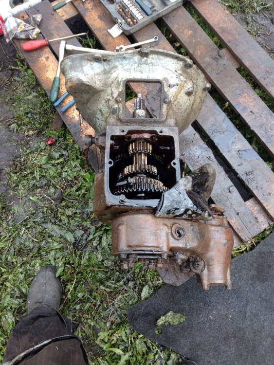

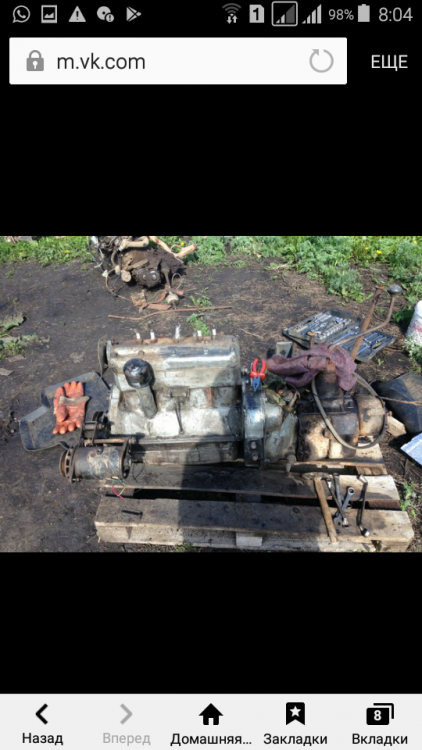

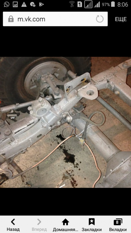

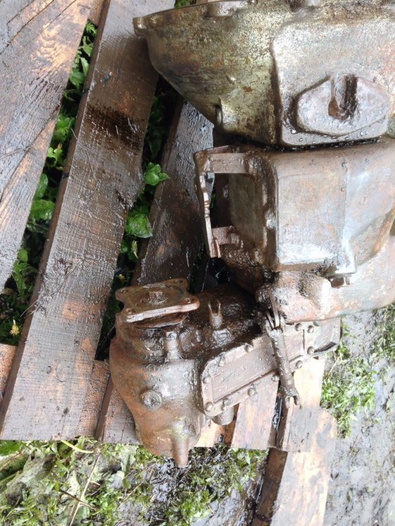

Веня Дизельный 5 Жалоба Опубликовано: 14 марта 2018 Снятый мотор.Начинаеться частичная разборка для замены прокладок и набивок с дальнейшей чистой его и покраской. Цитата Поделиться сообщением Ссылка на сообщение Поделиться на других сайтах

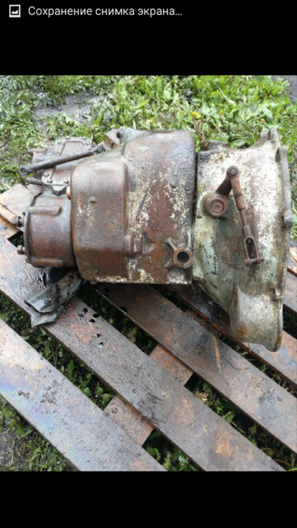

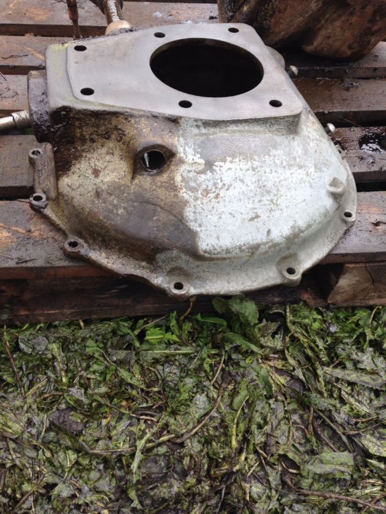

Восход 134 Жалоба Опубликовано: 14 марта 2018 Корпус КПП от Газ-АА 1 Цитата Поделиться сообщением Ссылка на сообщение Поделиться на других сайтах
Веня Дизельный 5 Жалоба Опубликовано: 14 марта 2018 Можно узнать в чем отличия от газ 67? Цитата Поделиться сообщением Ссылка на сообщение Поделиться на других сайтах
Веня Дизельный 5 Жалоба Опубликовано: 15 марта 2018 Вроде родная кпп... Цитата Поделиться сообщением Ссылка на сообщение Поделиться на других сайтах
Стакан 1 979 Жалоба Опубликовано: 15 марта 2018 КПП от АА - потому что у нее прилив под крепление оси педалей есть. На обычном корпусе 67-го такого прилива нет - педали на раме потому что. А так все тоже самое. Цитата Поделиться сообщением Ссылка на сообщение Поделиться на других сайтах
Region-73 1 170 Жалоба Опубликовано: 15 марта 2018 39 минут назад, Стакан сказал: КПП от АА - потому что у нее прилив под крепление оси педалей есть. На обычном корпусе 67-го такого прилива нет - педали на раме потому что. А так все тоже самое. Немного уточню. Прилив-то есть, но он не мехобработан под установку оси педалей. 2 Цитата Поделиться сообщением Ссылка на сообщение Поделиться на других сайтах

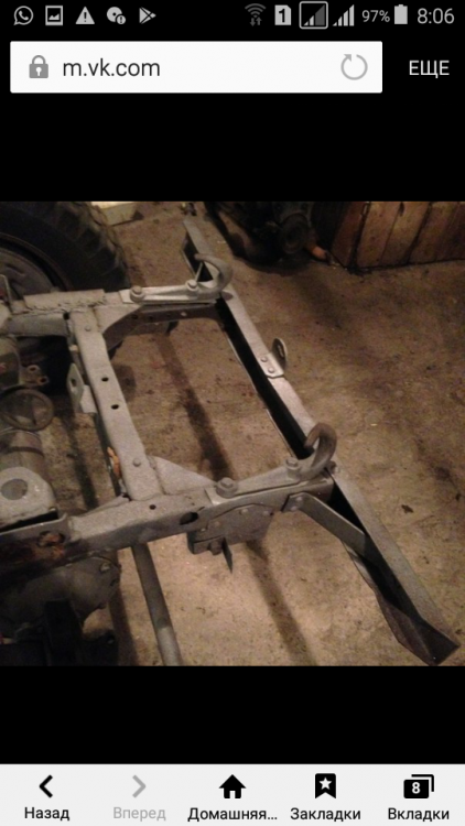

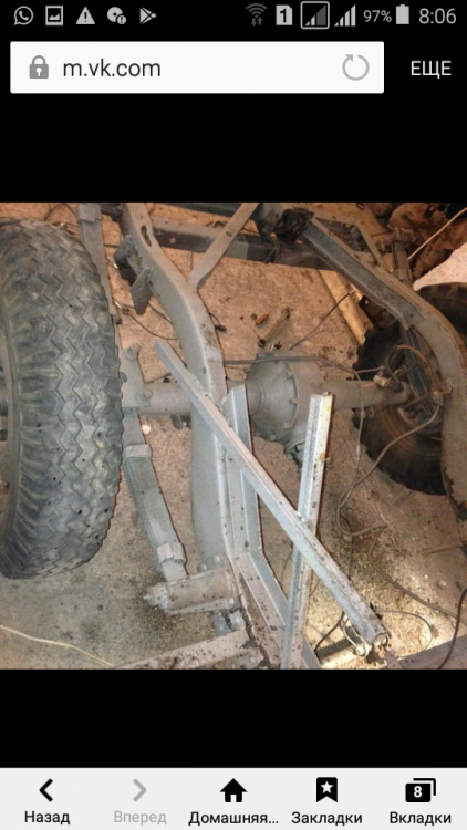

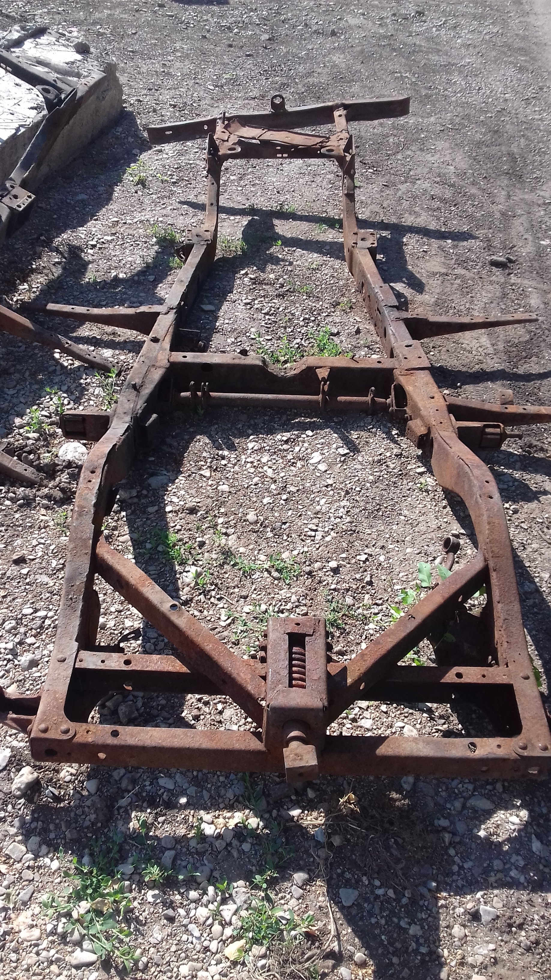

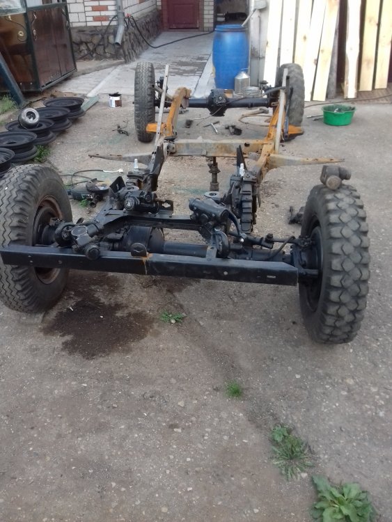

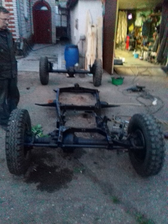

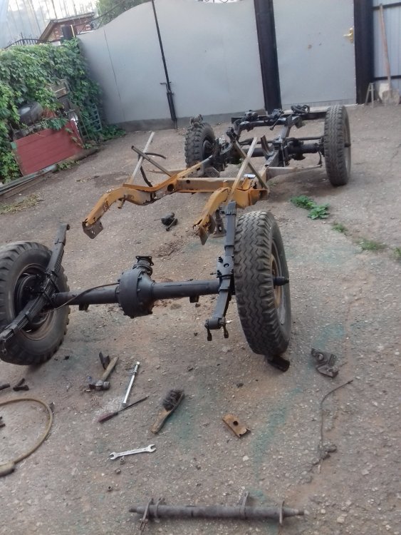

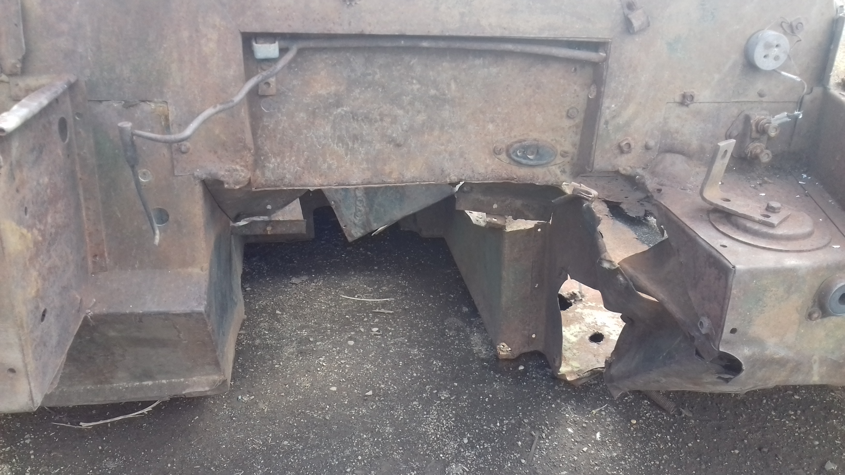

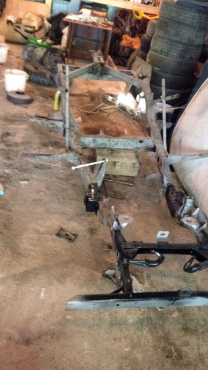

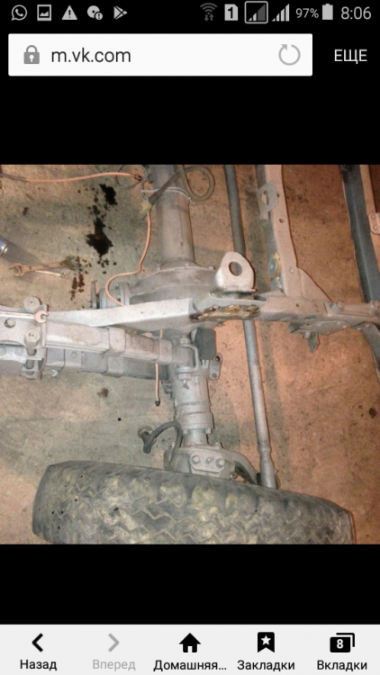

Веня Дизельный 5 Жалоба Опубликовано: 3 апреля 2018 Сперва начали восстанавливать свою раму,для этого была куплена задняя часть рамы,т.к. она была больше всего повреждена,через некоторое время поняв что это долгий и муторный процесс,было принято решение о покупки другой рамы.Поискав в просторах интернета нашли подходящую раму и кузов.Купили,привезли,осмотрели и отправили всё опять на пескоструй. Цитата Поделиться сообщением Ссылка на сообщение Поделиться на других сайтах

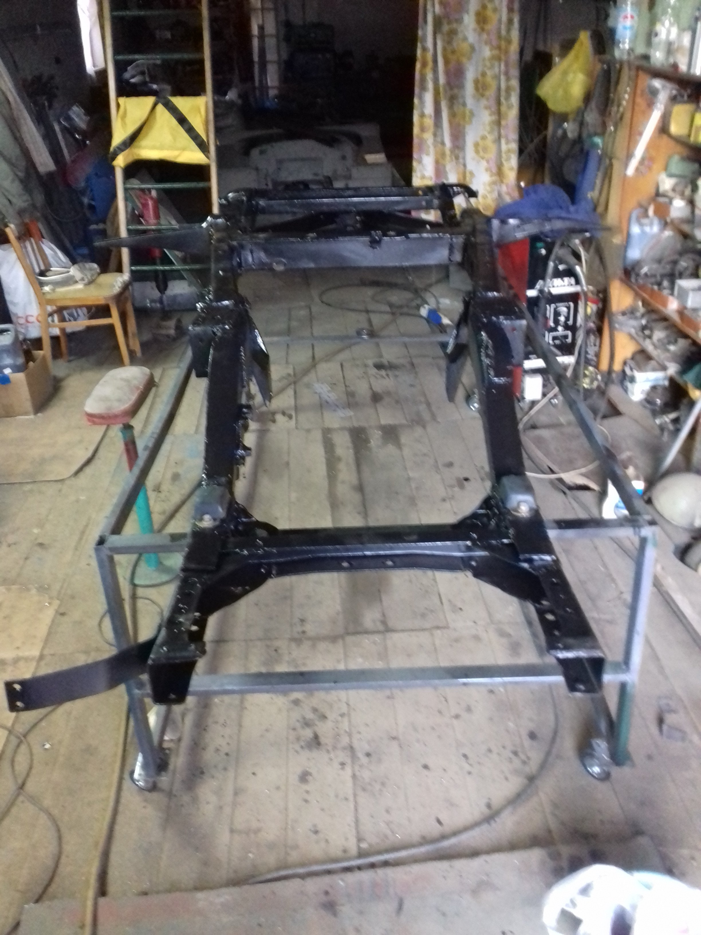

Веня Дизельный 5 Жалоба Опубликовано: 3 апреля 2018 Другая рама была намного лучше,несчитая что передняя часть рамы была пожевана и металл разорван и отсутсвовал бампер.После пескоструя начались сварные работы.Затем покрытие антикорозийным грунтом и покраской рамы. 2 Цитата Поделиться сообщением Ссылка на сообщение Поделиться на других сайтах
