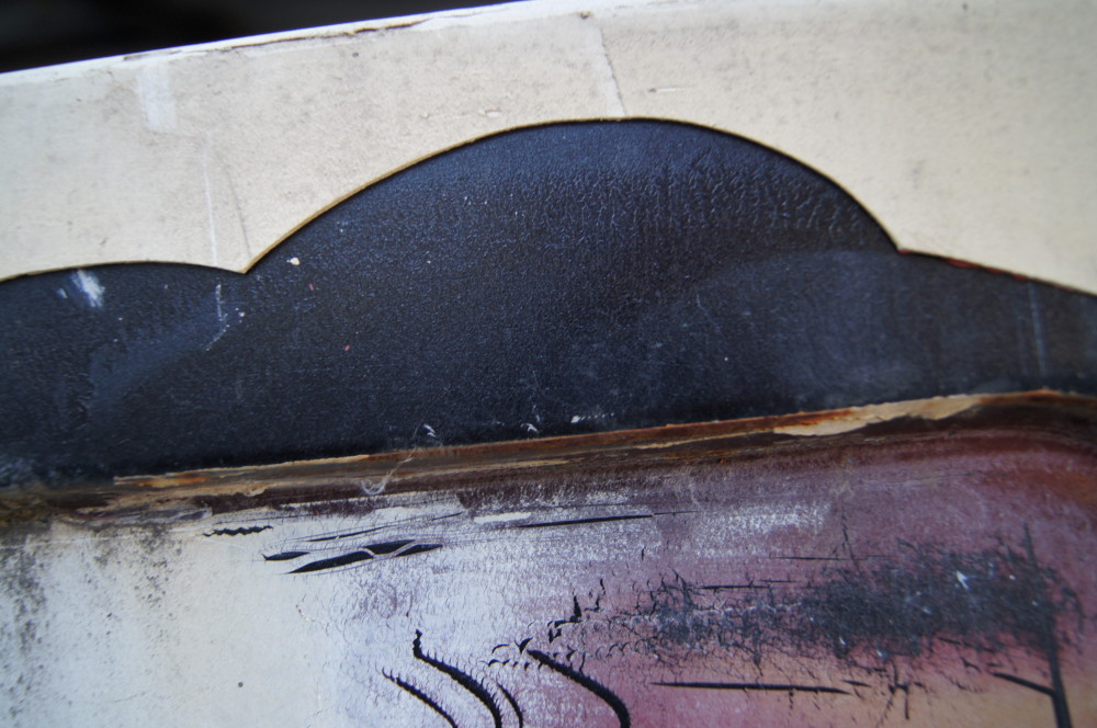

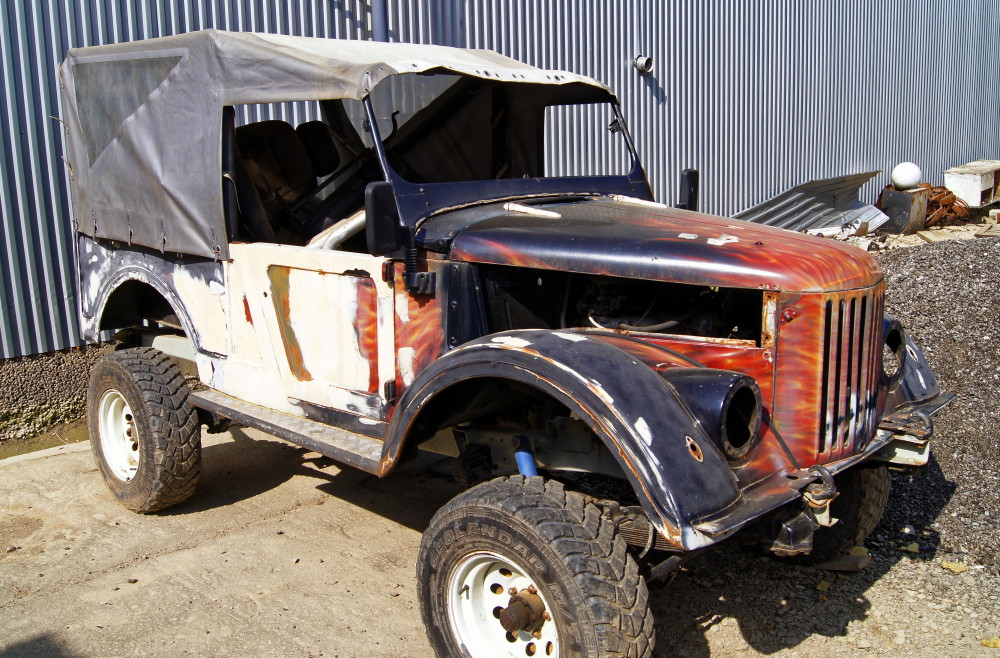

АлексейК 1 174 Жалоба Опубликовано: 13 апреля 2018 Чуть только в окружающей среде стало тепло и весна, я возгорелся желанием привезти к себе на новое место работы свой ГАЗ-69, сиротливо простоявший с осени в гараже, дабы его закончить. Но не тут то было... Добрые друзья никогда не оставляют меня без работы... В общем, привезли ко мне на восстановление и переделку "Агонь". Первоначально этот ГАЗ попал не куда следует, а буквально в задницу. В руки мастеров одной из кавказских национальностей, короче. А с хозяином этого ГАЗа, мы познакомились и подружились только год спустя. Был он чудовищно поварен, да вымазано на него ведра три шпатлевки, которая благополучно подорвалась ржой. И заброшен после получения аванса. Поскольку теперь с этим автомобилем буду работать я, дорабатывать-хирургить, и создана эта тема. Думаю, сообществу будет интересен процесс и его отражение. 1 1 Цитата Поделиться сообщением Ссылка на сообщение Поделиться на других сайтах

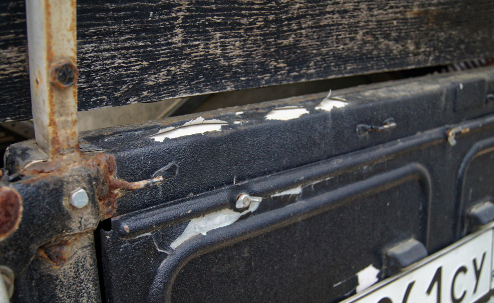

АлексейК 1 174 Жалоба Опубликовано: 13 апреля 2018 Рама то? Да похоже, что так. Я пока в этот вопрос и не вдавался. Задняя часть машины "профессионально" окрашена Раптором... Цитата Поделиться сообщением Ссылка на сообщение Поделиться на других сайтах

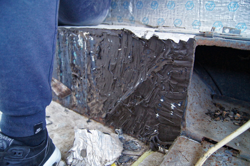

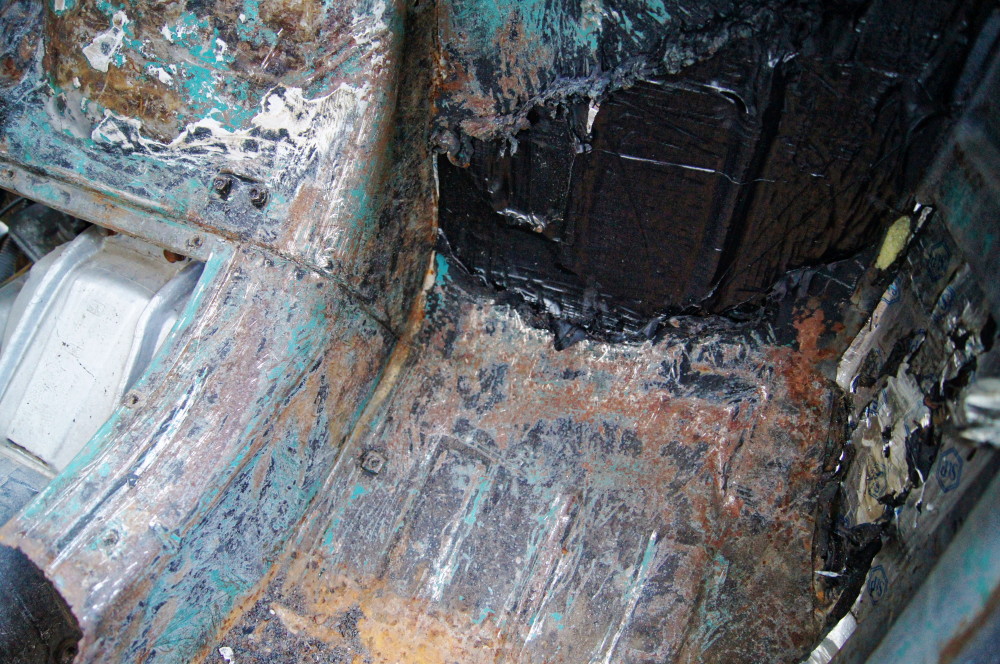

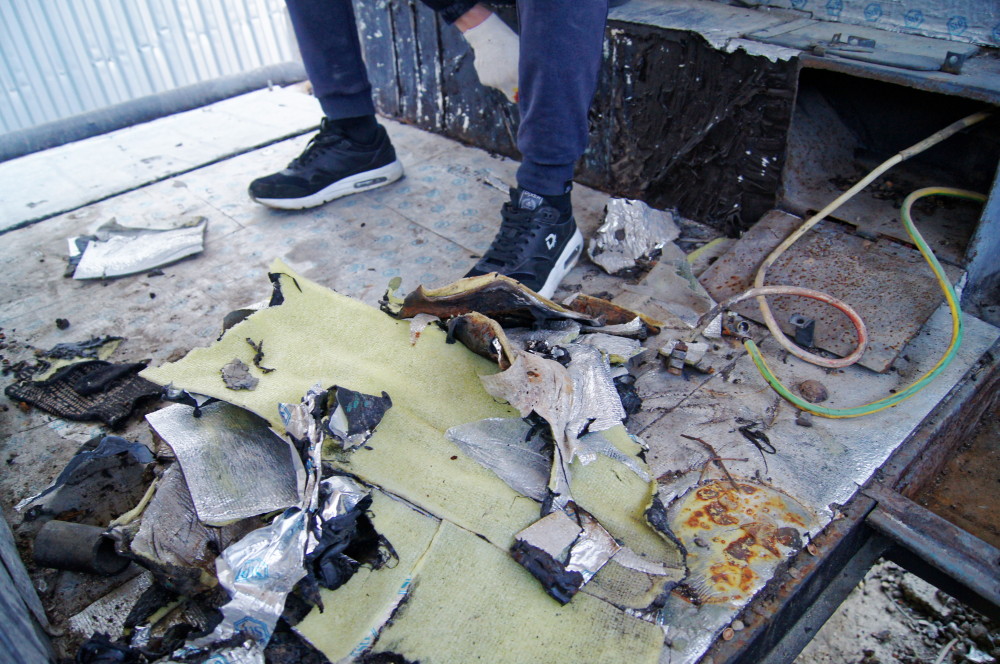

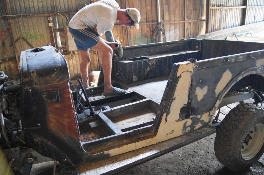

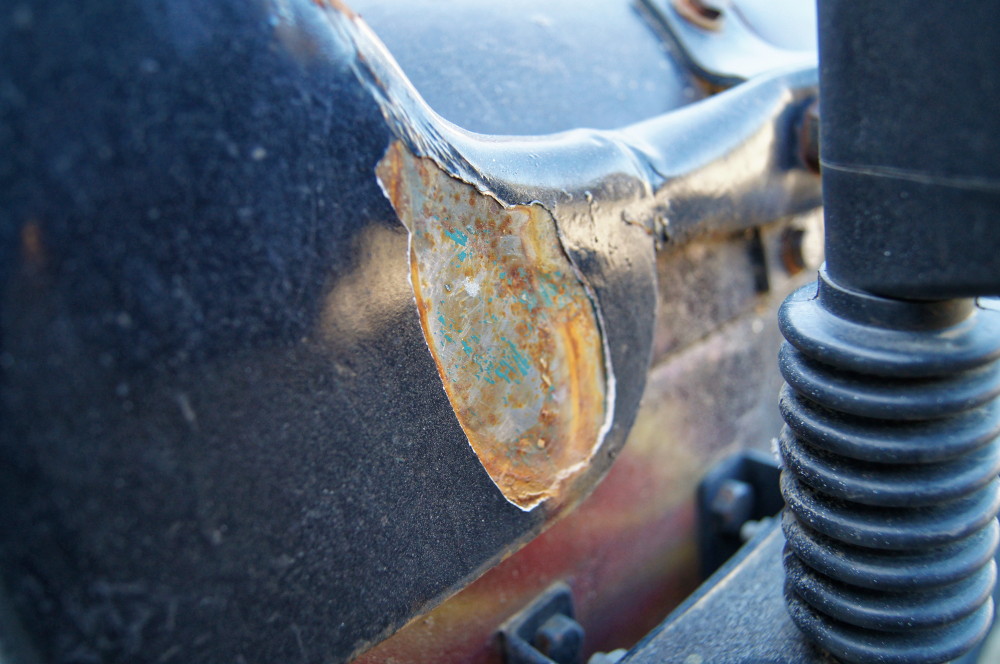

АлексейК 1 174 Жалоба Опубликовано: 16 апреля 2018 А этот пост, посвящен тому, что внутри кузова. И служит предостережением любителям заделывания все и вся вибропластами на битумной основе. Запомните люди! Вибропласт - он на то и вибропласт. Он гасит вибрации но не является шумоизоляцией. И наклеивается лишь на 20-30% ровных поверхностей. Впрочем, на фотографиях видно, что оказалось под ним.. Хозяин вместе с сыном, будут минимум неделю отрывать это говно... Уникальная работа сварщиков... Хоть в шесть слоев уклей - не выйдет из ГАЗ-69 тихого "Мерседеса"... 1 Цитата Поделиться сообщением Ссылка на сообщение Поделиться на других сайтах
хауптман 489 Жалоба Опубликовано: 16 апреля 2018 Припахнуть хозяев к этой мутотени - это сильный ход ! 1 Цитата Поделиться сообщением Ссылка на сообщение Поделиться на других сайтах
АлексейК 1 174 Жалоба Опубликовано: 16 апреля 2018 В следующий раз крепко подумает, прежде чем лепить. Клеил то, сам хозяин. А припахать было предельно просто. Я просто сказал, что даже за 20 000 рублей за это не возьмусь. А варить и доводить кузов в битуме - я не буду. Кстати все то ржавое говнище, что было под слоями вибропласта - результат обработки "Цинкарем". Делайте выводы, друзья. Цитата Поделиться сообщением Ссылка на сообщение Поделиться на других сайтах

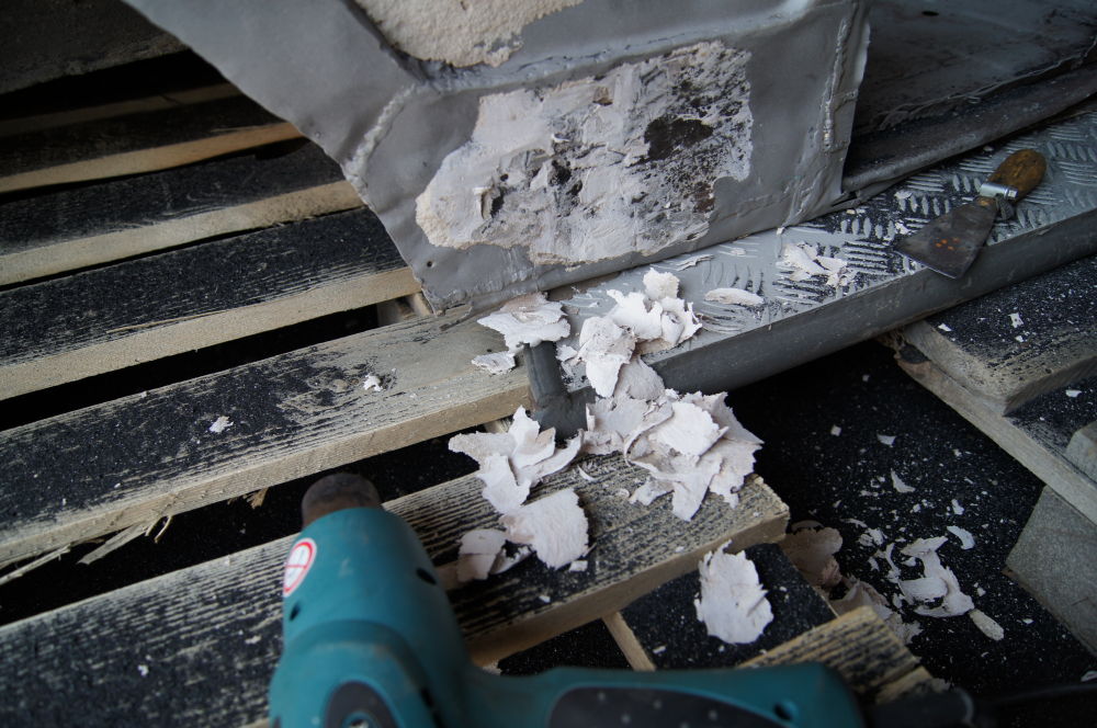

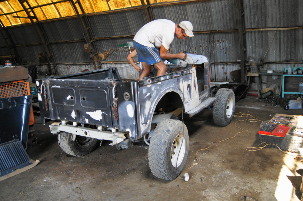

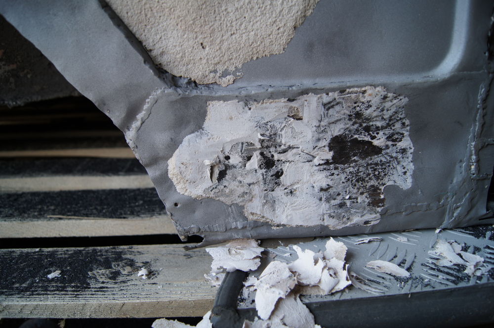

АлексейК 1 174 Жалоба Опубликовано: 16 апреля 2018 Работа "профессионала". Классические ляпы, в стиле "прокатит". Укладка шпатлевки на незашкуренную поверхность. Еще одна залепуха. Результат затирки шпатлевки уложенной на голый металл с водой. Это - суцко - экономия! Нет взять нормальные абразивы для сухой обработки шпатлевки, так нет же! Берем разобычную наждачку, да ведро воды. Одного листа - на полмашины хватает! )))) А на самом деле - шпатлевка пориста и гигроскопична. Впитывает воду. На лицо - и результат. 1 Цитата Поделиться сообщением Ссылка на сообщение Поделиться на других сайтах

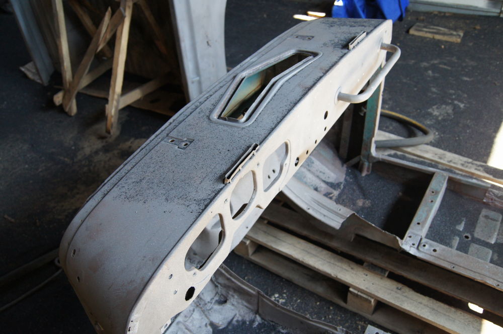

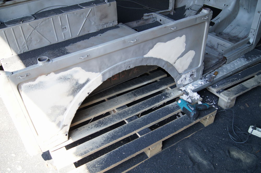

АлексейК 1 174 Жалоба Опубликовано: 8 августа 2018 Ну а вот, что скрывается под чудной росписью... В начале - ампутация того, что дико и страшно наварено и ржаво. Конечно, все сначало разобрано, и снесен "каркас безопасности", чисто для плезиру приваренный к хлипким бортам и стойкам. Кузов долой с рамы - и в тотальную пескоструйную обработку. Но даже промышленная установка практически не справляется с о шпаклей, которая в иных местах доходит до слоев толщиной в два сантиметра. Нет, убить ее песком конечно можно, но это неоправданный расход труда, песка, и прочего. В дело идет фен и шпатель. Разогретые напластования легко снимаются без шума и пыли. Очищенный кузов выглядит трагически. Лучше бы он был "в решето". Но к сожалению он цел, но... Чудовищно поварен. Именно из за этого, лежат на нем сантиметры шпакли. Буду думать - что делать... Цитата Поделиться сообщением Ссылка на сообщение Поделиться на других сайтах
