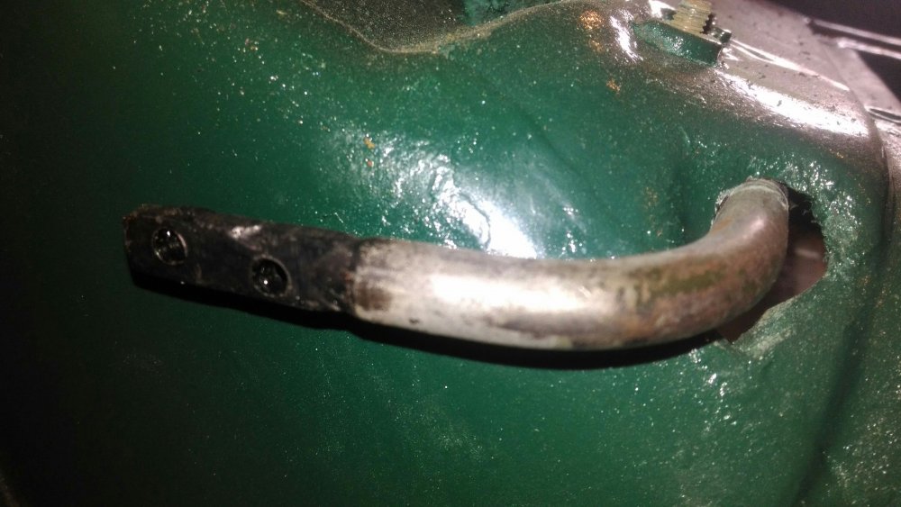

Гога68 1 310 Жалоба Опубликовано: 18 апреля 2020 отверстия на на педаляз под пружины были сьедены, заварил просверлил, на оси привода газа тоже Цитата Поделиться сообщением Ссылка на сообщение Поделиться на других сайтах
джон на 69 1 099 Жалоба Опубликовано: 18 апреля 2020 14.04.2020 в 16:46, Гога68 сказал: как гену приладить? ни чо умней придумать не могу, как приварить г-образный кронштейн Я поставил длинный болт, а на него одел два куска трубы подогнанных по размерам. Болт проходит через два уха, а гайка затягивает сразу весь узел. Цитата Поделиться сообщением Ссылка на сообщение Поделиться на других сайтах

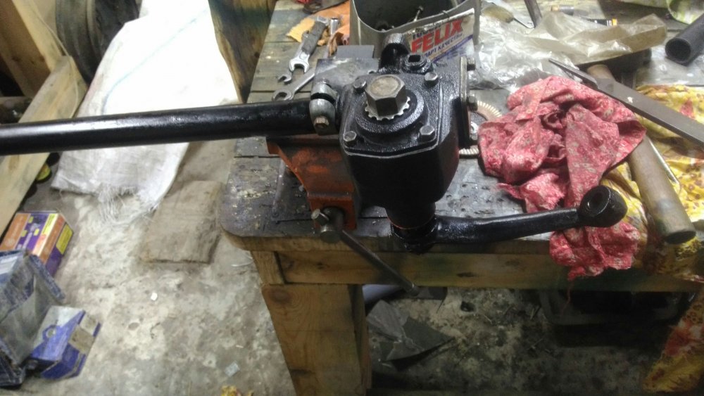

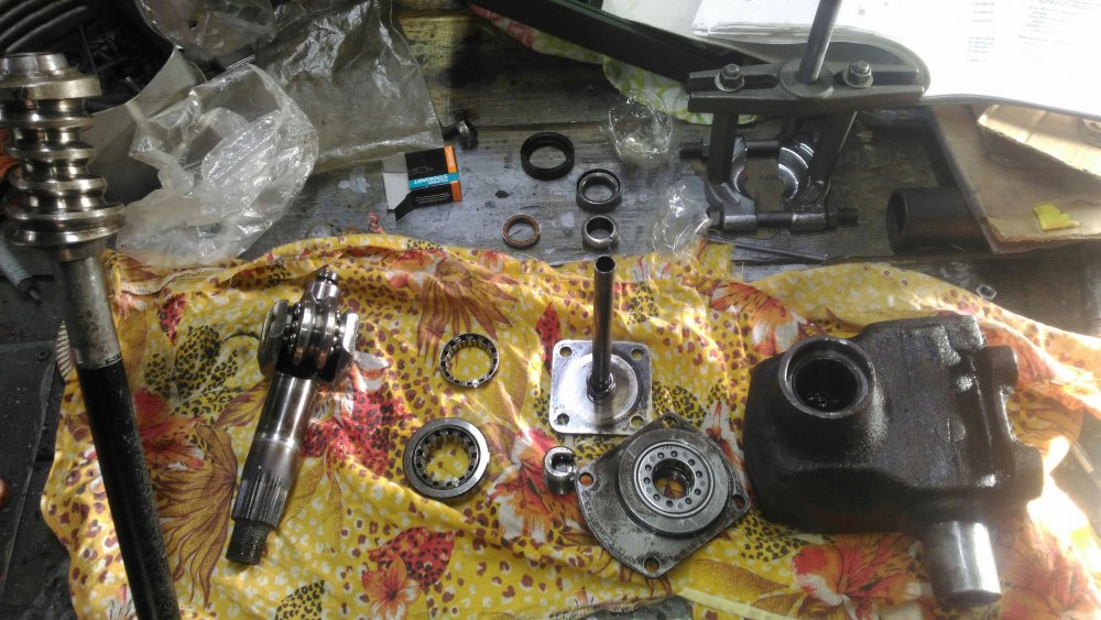

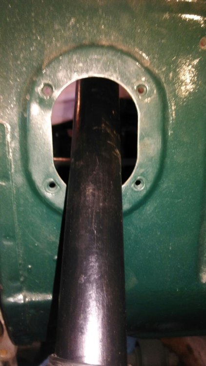

Гога68 1 310 Жалоба Опубликовано: 21 апреля 2020 разобрал рулеву колонку с редуктором, из косяков только поясок под сальник (новый прикинул плотно встает), заклинивший подшипник вверху рулевой колонки, заменю сальник, прокладки, подшипник в колонке, набивку где колонка в редуктор входит и все, даже бронзову втулку менять не надо, ну и отрегулирую Цитата Поделиться сообщением Ссылка на сообщение Поделиться на других сайтах

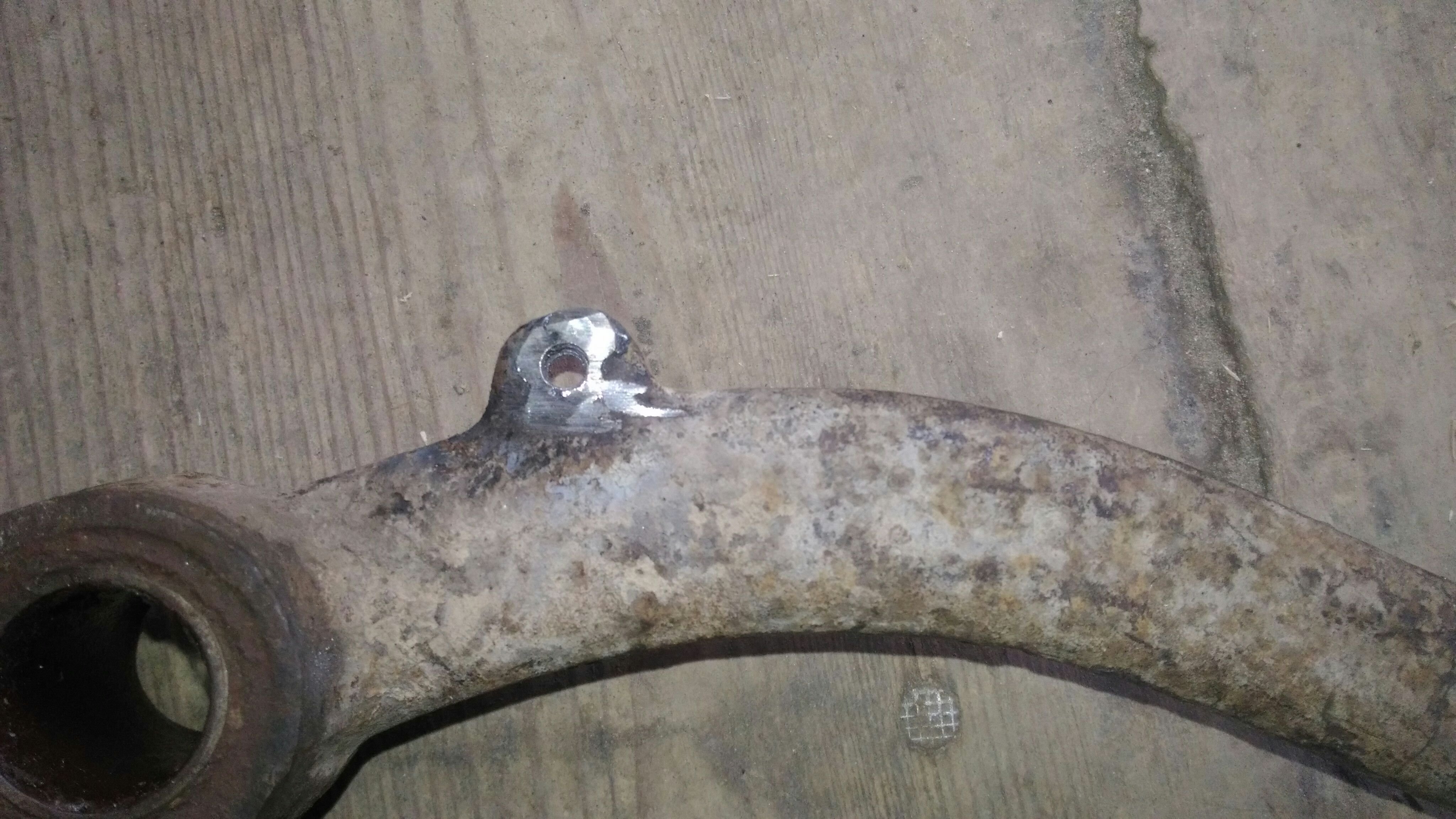

Гога68 1 310 Жалоба Опубликовано: 21 апреля 2020 (изменено) стопорная шайба регулировочного винта вала сошки, у неё внутри отвод встающий в паз рег.винта, так он отломлен, в лабазах нету такой шайбы, можно его както приварить/наварить, ладно ли будет? наварить, обточить, пойдёт же? Изменено 21 апреля 2020 пользователем Гога68 Цитата Поделиться сообщением Ссылка на сообщение Поделиться на других сайтах
mozddok 243 Жалоба Опубликовано: 21 апреля 2020 Эта. А почему не пойдёт еще как поедет. На работе посмотрю по моему должна быть. Цитата Поделиться сообщением Ссылка на сообщение Поделиться на других сайтах
Гога68 1 310 Жалоба Опубликовано: 21 апреля 2020 2 минуты назад, mozddok сказал: Эта. А почему не пойдёт еще как поедет. На работе посмотрю по моему должна быть. ага, вот этот усик внутри Цитата Поделиться сообщением Ссылка на сообщение Поделиться на других сайтах
Гога68 1 310 Жалоба Опубликовано: 22 апреля 2020 работы то на 10 минут со сваркой и напильником. колонка с редуктором собрались. испортил два сальника вала сошки, не лезли, в двух местах загибались, пока не допер дремелем поправить посадочное место, вместо родного сальника 32х44х10 поставил 30х44х10 Цитата Поделиться сообщением Ссылка на сообщение Поделиться на других сайтах

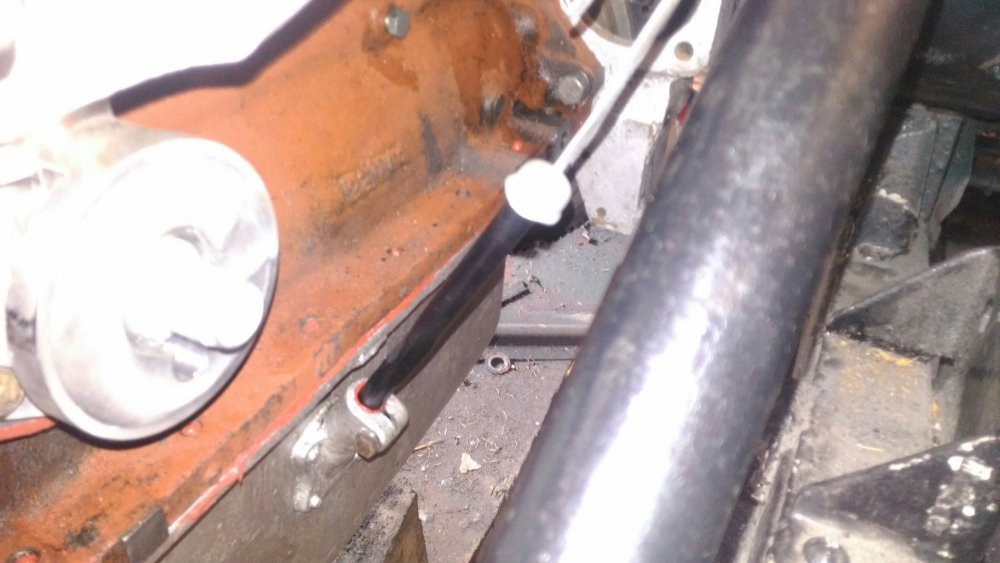

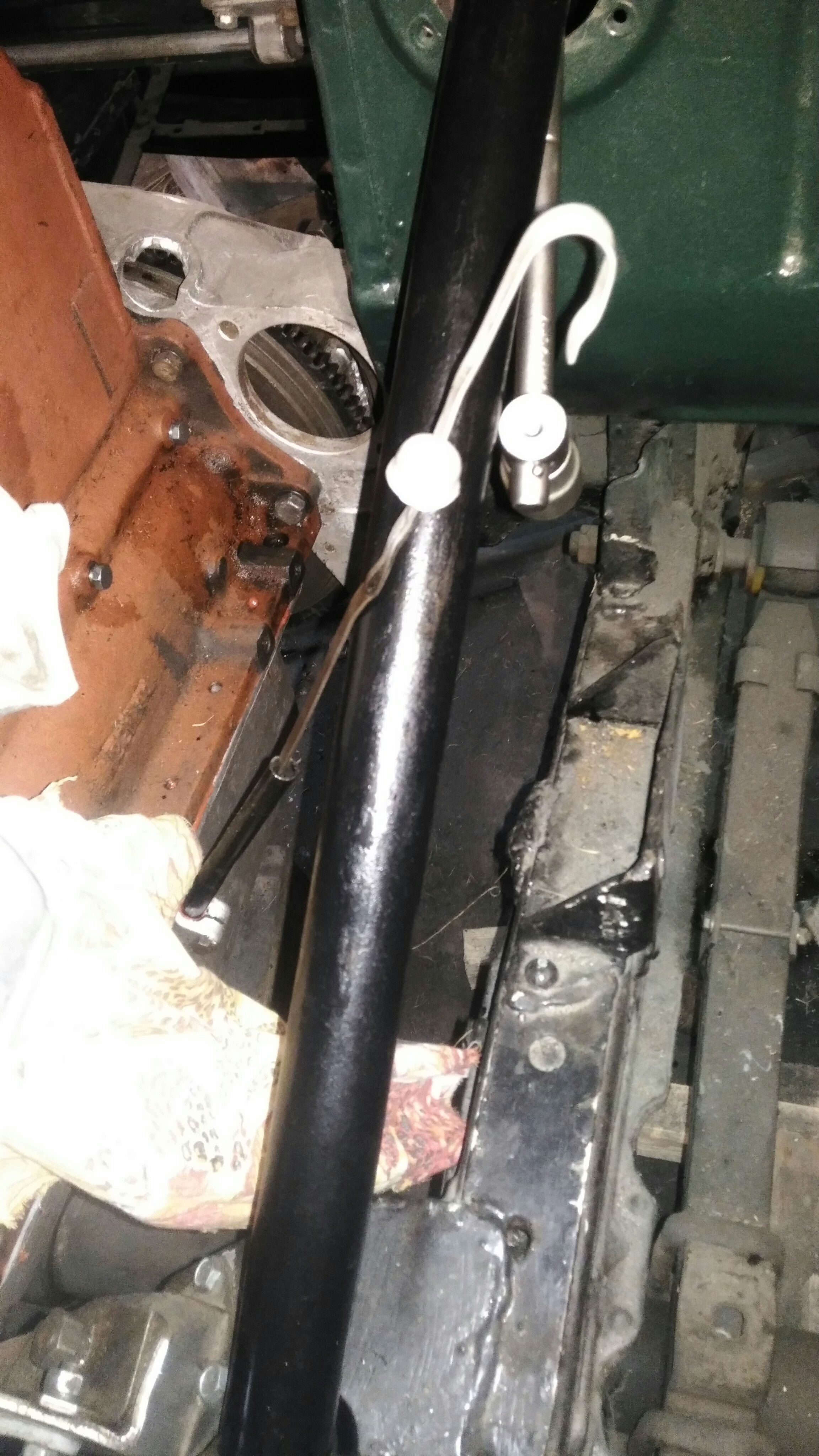

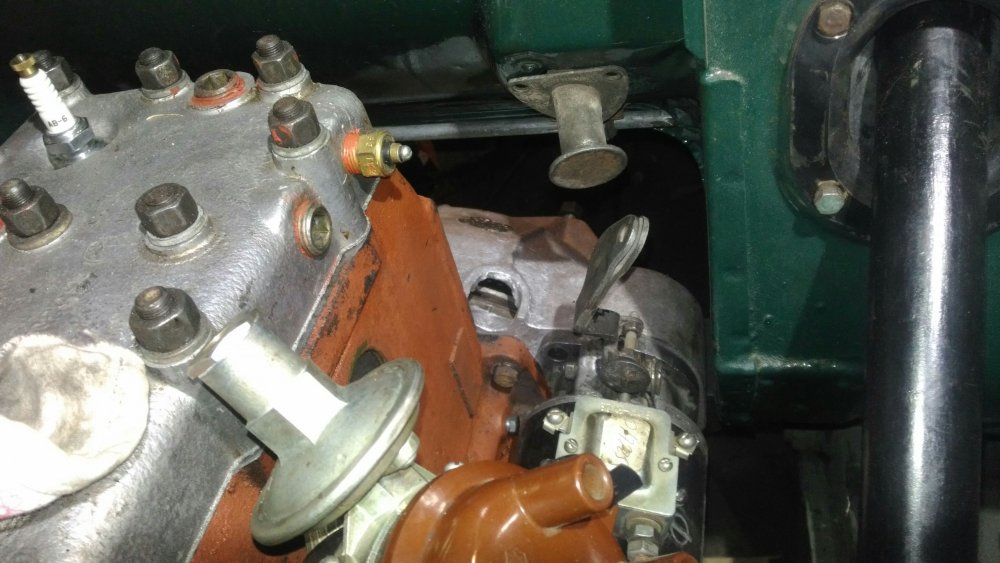

Гога68 1 310 Жалоба Опубликовано: 22 апреля 2020 щуп не взодит ни сверху ни снизу, чо не так? Цитата Поделиться сообщением Ссылка на сообщение Поделиться на других сайтах

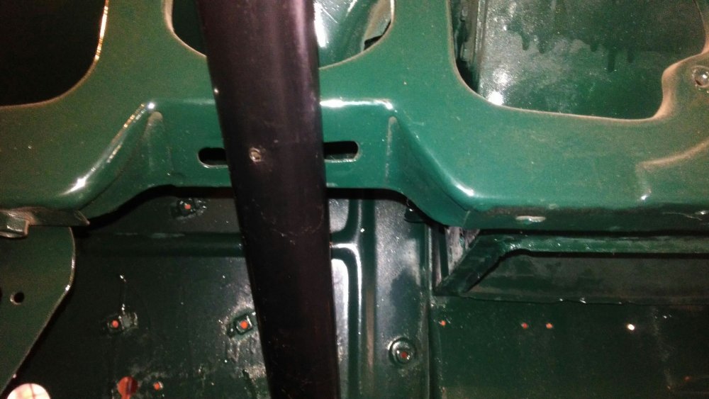

Гога68 1 310 Жалоба Опубликовано: 22 апреля 2020 (изменено) неладно встает рулевой редуктор, надо его от рамы отодвинуть, шайбы положить между ним и рамой, иль лучше цельную пластину? не, пластина лучше будет Изменено 22 апреля 2020 пользователем Гога68 Цитата Поделиться сообщением Ссылка на сообщение Поделиться на других сайтах
Федот68 4 337 Жалоба Опубликовано: 22 апреля 2020 18 часов назад, Гога68 сказал: ага, вот этот усик внутри черметы/разборки не ? На вех Волгах,ГАЗонах( 52-3307) и УАЗах эта шайба одинакова ( ну кроме где на шариках РР или ГУРы) Цитата Поделиться сообщением Ссылка на сообщение Поделиться на других сайтах
Гога68 1 310 Жалоба Опубликовано: 22 апреля 2020 23 минуты назад, Федот68 сказал: черметы/разборки не ? На вех Волгах,ГАЗонах( 52-3307) и УАЗах эта шайба одинакова ( ну кроме где на шариках РР или ГУРы) да нету такого в деревне (разборки, черметы,), да сделал уже Цитата Поделиться сообщением Ссылка на сообщение Поделиться на других сайтах
sasa4x4 303 Жалоба Опубликовано: 22 апреля 2020 2 часа назад, Гога68 сказал: щуп не взодит ни сверху ни снизу На моем моторе трубка подогнута. Цитата Поделиться сообщением Ссылка на сообщение Поделиться на других сайтах
Гога68 1 310 Жалоба Опубликовано: 23 апреля 2020 поставил на место, выравнял Цитата Поделиться сообщением Ссылка на сообщение Поделиться на других сайтах
Гога68 1 310 Жалоба Опубликовано: 23 апреля 2020 трубку щупа подогнул, нормально стало Цитата Поделиться сообщением Ссылка на сообщение Поделиться на других сайтах

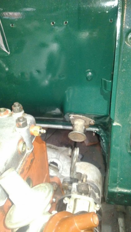

Гога68 1 310 Жалоба Опубликовано: 26 апреля 2020 чото как то дорого ремонт стартера обошелся, цены наших лабазов: бендикс с/о 1600, втулки 110, щетки 160, контактная группа 500, 2370 о бля, работа своя. тут гдето восстановленные по 2 продавали Цитата Поделиться сообщением Ссылка на сообщение Поделиться на других сайтах
gutorov 43 Жалоба Опубликовано: 26 апреля 2020 Привет если не оригинал от уаза, волги поставь и будет счастье . Цитата Поделиться сообщением Ссылка на сообщение Поделиться на других сайтах
Гога68 1 310 Жалоба Опубликовано: 26 апреля 2020 3 минуты назад, gutorov сказал: Привет если не оригинал от уаза, волги поставь и будет счастье . не, хотел с приводом ножным, ну и сделал Цитата Поделиться сообщением Ссылка на сообщение Поделиться на других сайтах

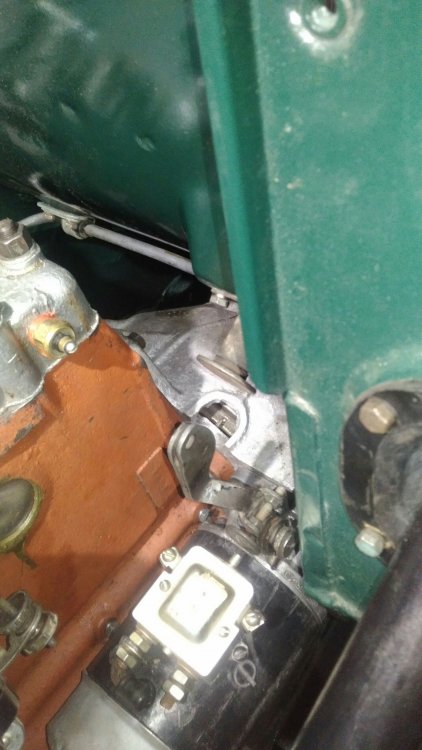

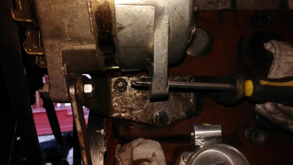

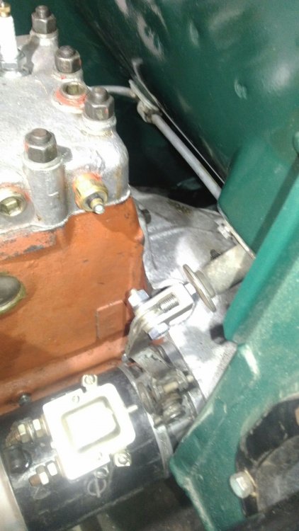

Гога68 1 310 Жалоба Опубликовано: 28 апреля 2020 далековато, в верхне отверстие рычага пластину надставку привернуть? Цитата Поделиться сообщением Ссылка на сообщение Поделиться на других сайтах
джон на 69 1 099 Жалоба Опубликовано: 28 апреля 2020 26.04.2020 в 19:39, Гога68 сказал: Вместо того, чтобы гнуть пластину на стартере переверни "ножную кнопку" поставил вверх ногами. Цитата Поделиться сообщением Ссылка на сообщение Поделиться на других сайтах
Гога68 1 310 Жалоба Опубликовано: 28 апреля 2020 2 минуты назад, джон на 69 сказал: Вместо того, чтобы гнуть пластину на стартере переверни "ножную кнопку" поставил вверх ногами. это примерка была, не помнил аак она стояла, щас правильно, но расстояние от кнопки до рычага большое, 3 см Цитата Поделиться сообщением Ссылка на сообщение Поделиться на других сайтах
джон на 69 1 099 Жалоба Опубликовано: 28 апреля 2020 (изменено) 42 минуты назад, Гога68 сказал: это примерка была, не помнил аак она стояла, щас правильно, но расстояние от кнопки до рычага большое, 3 см Кузов лифтован? Отверстие это для тяги которая при запуске стартера проворачивает сетку в фильтре грубой очистки. Изменено 28 апреля 2020 пользователем джон на 69 Цитата Поделиться сообщением Ссылка на сообщение Поделиться на других сайтах
Гога68 1 310 Жалоба Опубликовано: 28 апреля 2020 11 минут назад, джон на 69 сказал: Кузов лифтован? Отверстие это для тяги которая при запуске стартера проворачивает сетку в фильтре грубой очистки. нет не лифтован, но самовар, из отдельных деталей, отвестия крепления к раме отмерял от задней поперечины рамы. может так: Цитата Поделиться сообщением Ссылка на сообщение Поделиться на других сайтах
джон на 69 1 099 Жалоба Опубликовано: 28 апреля 2020 (изменено) 1 час назад, Гога68 сказал: нет не лифтован, но самовар, из отдельных деталей, отвестия крепления к раме отмерял от задней поперечины рамы. может так: Такое работать не будет. Полукруглая форма не просто так. А зачем? Там приличный ход у педали. Или не хватает длины для зацепления бендикса с маховиком? Изменено 28 апреля 2020 пользователем джон на 69 Цитата Поделиться сообщением Ссылка на сообщение Поделиться на других сайтах
GazLuaz 10 Жалоба Опубликовано: 28 апреля 2020 есть родная площадка на стартер Цитата Поделиться сообщением Ссылка на сообщение Поделиться на других сайтах
