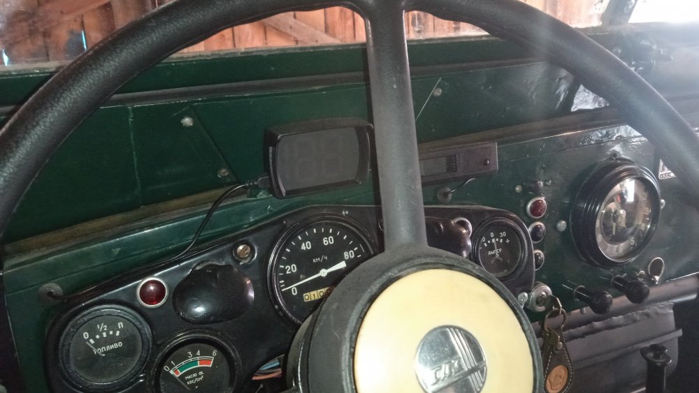

Гога68 1 310 Жалоба Опубликовано: 18 июля 2024 16 часов назад, Renegat сказал: Я на алике GPS спидометр купил. Он тоже 85мм диаметром. сперва о таком же мыслил, потом купил квадратный цифровой, над щитком приборов поставил, оказалось верно поступил, он в наших лесах сигнал теряет, скорость хер с ней, но и пробег не покажет. так что скорость гляжу по цифровому, а пробег по штатному спидометру. Цитата Поделиться сообщением Ссылка на сообщение Поделиться на других сайтах
Renegat 286 Жалоба Опубликовано: 18 июля 2024 У меня и общий пробег и суточный. И лампочки поворотов в нём и дальний/ближний и прочая ересь. Антеннка выносная. Скорость разве что в туннеле не увидит Цитата Поделиться сообщением Ссылка на сообщение Поделиться на других сайтах
Гога68 1 310 Жалоба Опубликовано: 18 июля 2024 у нас глонасс то на казённых машинах в лесах ладом не кажет, то пол пробега покажет, то ничо вовсе, то будто мы там и остались, не вернулись. мало надежды на эту электронику. Цитата Поделиться сообщением Ссылка на сообщение Поделиться на других сайтах
sasa4x4 291 Жалоба Опубликовано: 19 июля 2024 21.04.2024 в 19:49, Гога68 сказал: оказалось, он завышает показания на 30 км/ час, купил поставил другой тоже новый, этот сука, занижает на 10 км/час, О количестве оборотов вала на километр говорить не стоит. К сожалению не нашел фотографий, в спидометре есть калибровочный винт, вращая его добъёшся точных показаний. Цитата Поделиться сообщением Ссылка на сообщение Поделиться на других сайтах
Гога68 1 310 Жалоба Опубликовано: 19 июля 2024 18 минут назад, sasa4x4 сказал: К сожалению не нашел фотографий, в спидометре есть калибровочный винт, вращая его добъёшся точных показаний. тоже вот помнится что гдето там должен быть регулировочный винтик, только когда ставил спидометр и менял на другой, вроде не видел такого винта. надо было его разобрать перед установкой, почистить, а то может заржавел иль смазка засохла от долгого хранения. ну а щас так вот: Цитата Поделиться сообщением Ссылка на сообщение Поделиться на других сайтах

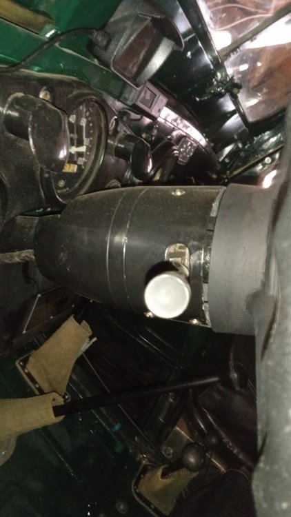

Гога68 1 310 Жалоба Опубликовано: 19 июля 2024 (изменено) у меня еще переключатель поворотов вместе с кожухом от газ 24, потому чтоб снять спидометр, надо снимать руль и вытаскивать наружнюю трубу рулевой колонки. Изменено 19 июля 2024 пользователем Гога68 Цитата Поделиться сообщением Ссылка на сообщение Поделиться на других сайтах

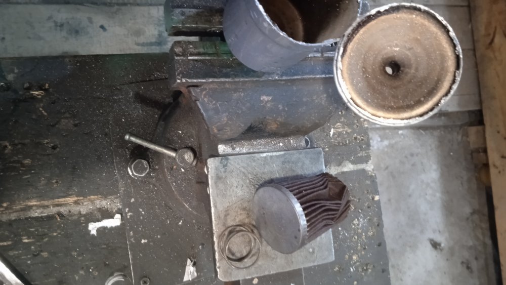

Гога68 1 310 Жалоба Опубликовано: 30 сентября 2024 не утерпел, между делом вскрыл карбюратор, оказалось грязь на дне поплавковой камеры, а раз ГТЖ стоит в самой нижней точке камеры, в яме, его постоянно и забивало в последне время, за ним в каналах грязи не нашел. топливный фильтр к весне поменяю, чтоб зиму зря не стоял, тем паче щас поездок уже почти не предвидится, может пару раз недалёко. на фильтре-сеточке в карбюраторе какая то засохшая грязь, едва отсрёб и то не всю, думается это таки привет из прошлого от долгого хранения карбюратора и бензонасоса. Цитата Поделиться сообщением Ссылка на сообщение Поделиться на других сайтах

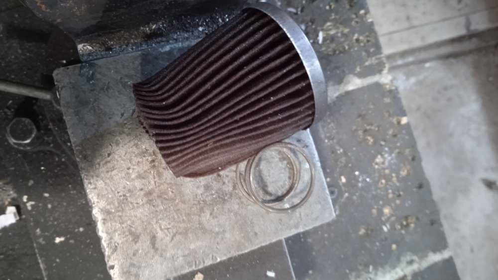

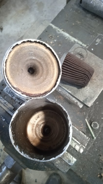

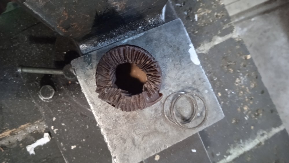

Гога68 1 310 Жалоба Опубликовано: 14 апреля товарищ Хвёдор оказался прав, фильтр пропускал грязь, в нём именно такая грязь, какая в карбюратор попала. снял фильтр для замены и распилил, бладь, такая конструкция по определению, не рабочая, где металлический каркас шторки с другой стороны? Цитата Поделиться сообщением Ссылка на сообщение Поделиться на других сайтах

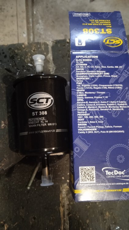

Гога68 1 310 Жалоба Опубликовано: 14 апреля купил, поставил такой вот Цитата Поделиться сообщением Ссылка на сообщение Поделиться на других сайтах

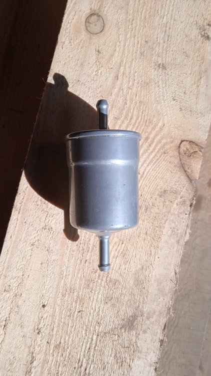

Гога68 1 310 Жалоба Опубликовано: 14 апреля разглядывал его в отверстия штуцеров на солнце с обоих сторон, вроде с обоих сторон есть каркас, но ХЗ, выходит надо брать ДВА фильтра, один пилять, и глядать, годно, другой ставить, не годно идти за парой других. Цитата Поделиться сообщением Ссылка на сообщение Поделиться на других сайтах
Гога68 1 310 Жалоба Опубликовано: 14 апреля а на карбюраторные проще не выёбываться, а ставить в подкапотном перед бензонасосом, простой копеешный прозрачный пластмассовый фильтр, что я осенью прошлой и сделал, а этот на раме на выходе из бака и трогать больше не буду. Цитата Поделиться сообщением Ссылка на сообщение Поделиться на других сайтах

sasa4x4 291 Жалоба Опубликовано: 14 апреля 5 часов назад, Гога68 сказал: купил, поставил такой вот Покупаю масло и фильтр у одного дяденьки на рынке, а он как раз фильтрами этой фирмы торгует. После замены решил распилить, пружины, шайбы, втулки на месте, вроде не плохой фильтр. Цитата Поделиться сообщением Ссылка на сообщение Поделиться на других сайтах
Combatant 401 Жалоба Опубликовано: 14 апреля (изменено) 27.09.2024 в 13:51, Гога68 сказал: думал за этот фильтр....., но тогда в окошечке поплавковой камеры уровень топлива падал бы при открытии дроссельной заслонки, а он стоит не меняясь, а топлива явно не хватает. Бензонасос тоже хорошо качает. Это к тому что если фильтр забит. А коли он грязь пропускает в систему, то откуда в новом алюминевом баке грязь? Заправляюсь чисто на заправке газпромнефть, там же и легковушку инжекторную, тем же бензином. Хотя проверить его, конечно стоит, да и заменить докучи. ГТЖ выкручивал из под пробки, чистил, но забит скорей всего канал до эмульсионной трубки и/или она сама, т.к. система холостого хода работает, там же после ГТЖ развилка: канал идёт на систему ХХ и канал на эмульсионную трубку. Может грязь в самом карбюраторе, ибо покупал я его "новым ссср с хранения", и надо было разобрать поглядеть, я же поленился, поставил как есть, 1300 км. он отработал отлично. Грязь, вода мусор, дизельное топливо, остатки различного типа масел, мелкий песок - все это в баки машин попадает исключительно на заправках АЗС. Ибо цистерны самих бензовозов никто никогда не чистит, что он перевозил до слива бензина - неизвестно. Да и в самих топливных емкостях на заправках грязи и воды и ржавчины тоже всегда хватает. Пластиковый, прозрачный фильтр, поставленный непосредственно перед карбюратором-вещь дешевая но совершенно необходимая по этой причине А что касается проточных металлических фильтров, стоящих как принято сейчас под днищем легковой машины после топливного бака, то случалось в них постепенно просто скапливалась вода из бака машины и зимой фильтр просто замерзал, перекрывая доступ топлива к двигателю машины. Бывало и такое у людей. Изменено 14 апреля пользователем Combatant Цитата Поделиться сообщением Ссылка на сообщение Поделиться на других сайтах
БИМ 881 Жалоба Опубликовано: 15 апреля STC, неплохие, но есть со смзаной полиграфией, то говно, ещё Ливны хороши. Постоянно режу и смотрю. Цитата Поделиться сообщением Ссылка на сообщение Поделиться на других сайтах
