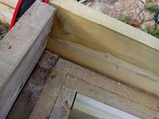

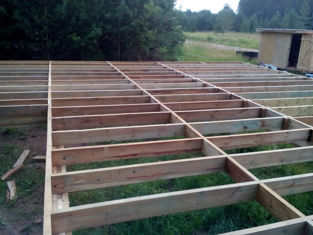

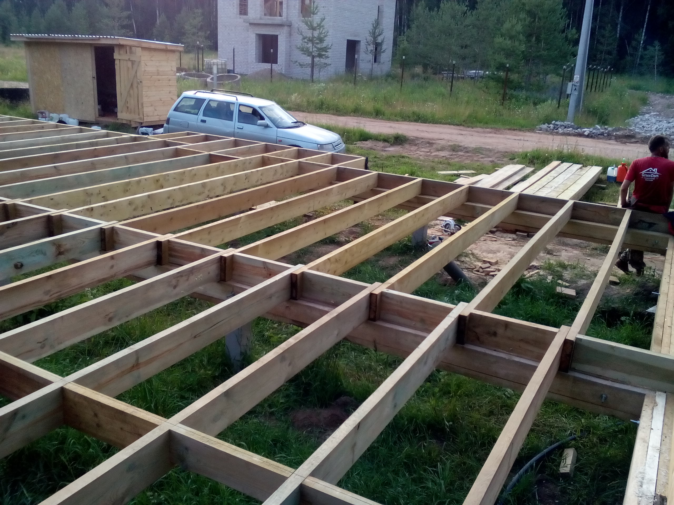

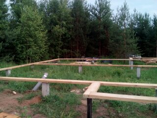

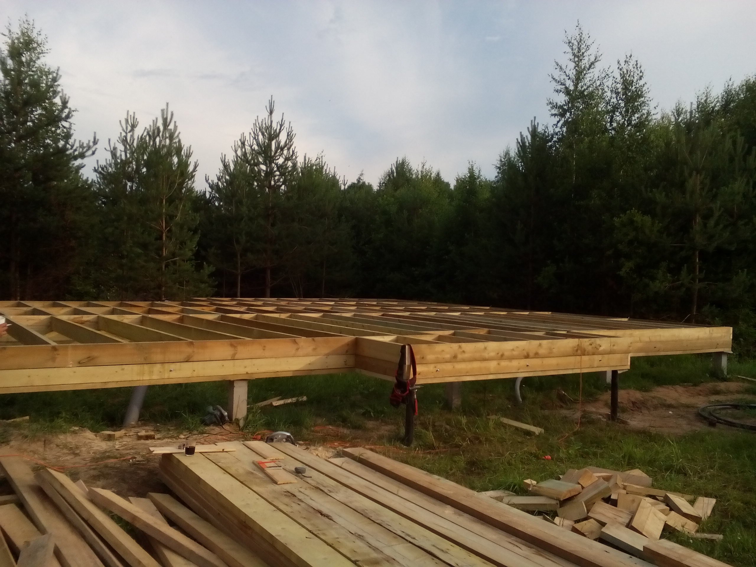

dgonios 339 Жалоба Опубликовано: 9 июля 2018 уболтали меня построить каркасник строго по канадке,без отступлений каркасники не строил лет пять,ибо заказчики так экономят на материале и работах,что приходилось нарушать все возможные правила,а я не люблю делать порнографию а тут на меня вышла контора,начинающая строить каркасники,с предложением о сотрудничестве пока вроде только на сорте доски экономят ну так за какое время строится бюджетный каркасник площадью в 120м.кв.в троём, при этом строил их только я напарник хотел себе каркас-по тому теория в нужном количестве есть и взяли с собой ученичка Итак,наглядное пособие для,людей задумывающихся о каркаснике в первый день,была закупка материала и нижний слой обвязки во второй,обработана доска,собрана почти вся обвязка в третий,дособирали и стянули обвязку,приступили к лагам 3 Цитата Поделиться сообщением Ссылка на сообщение Поделиться на других сайтах

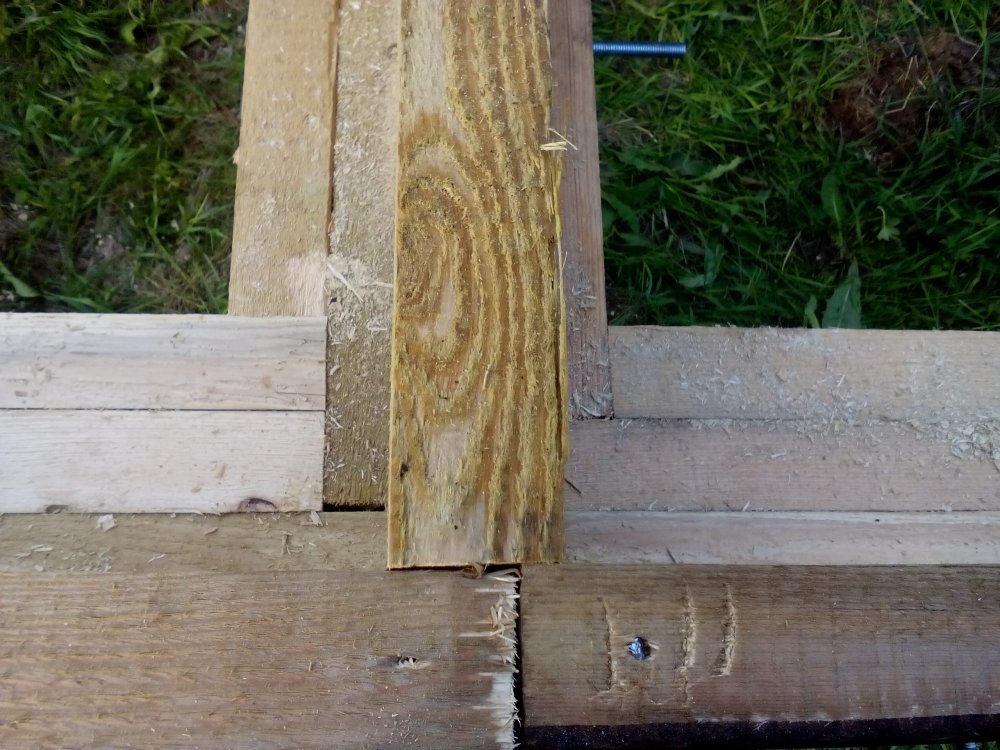

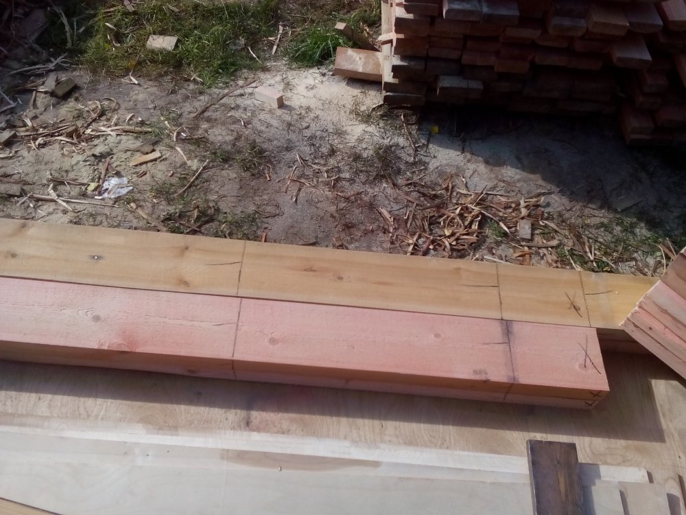

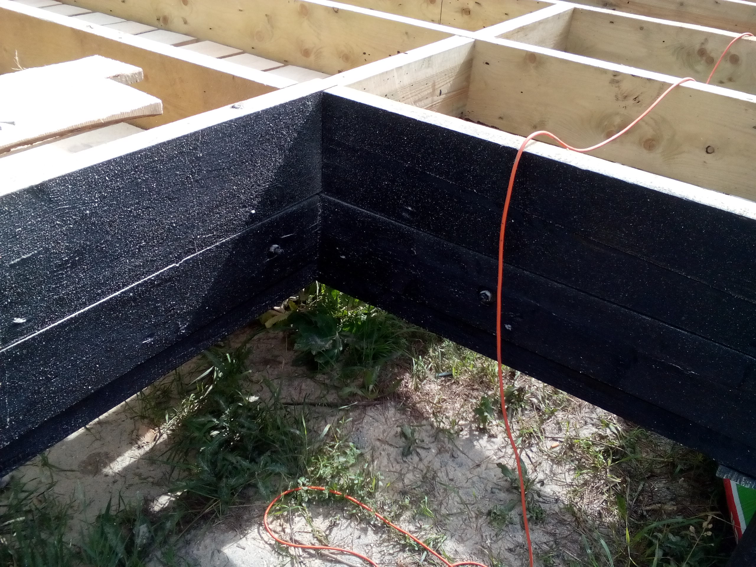

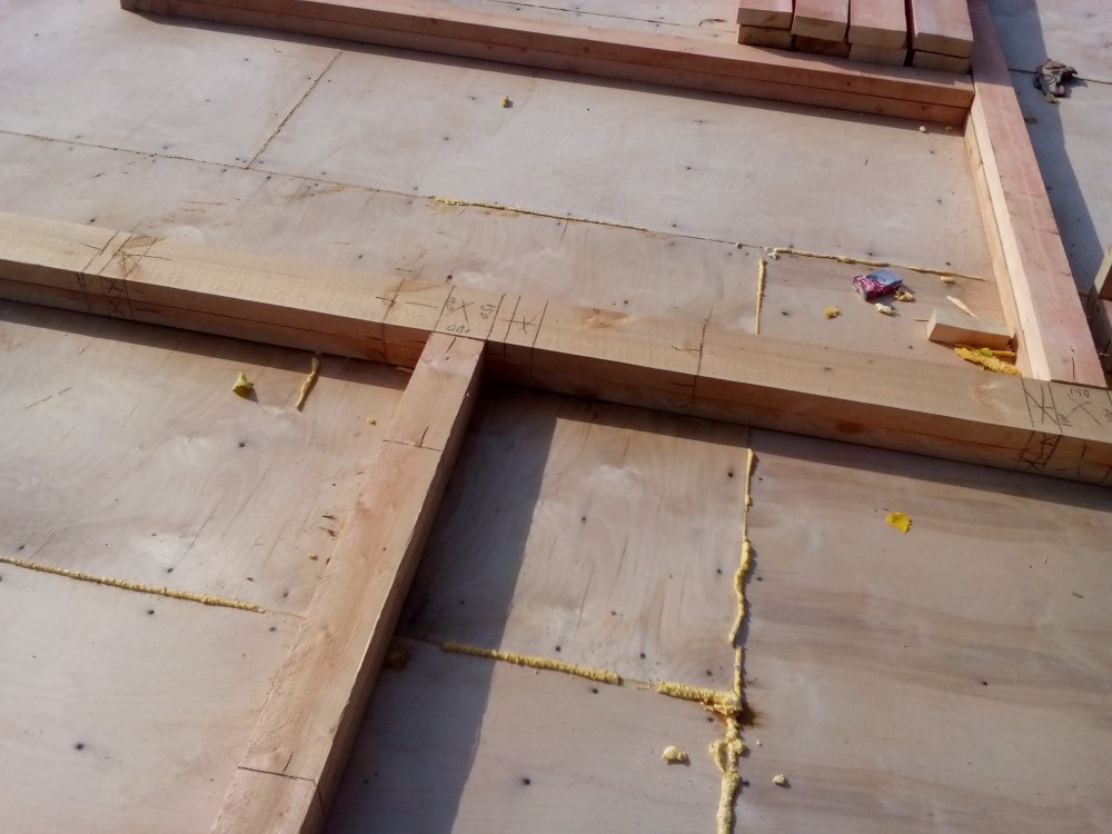

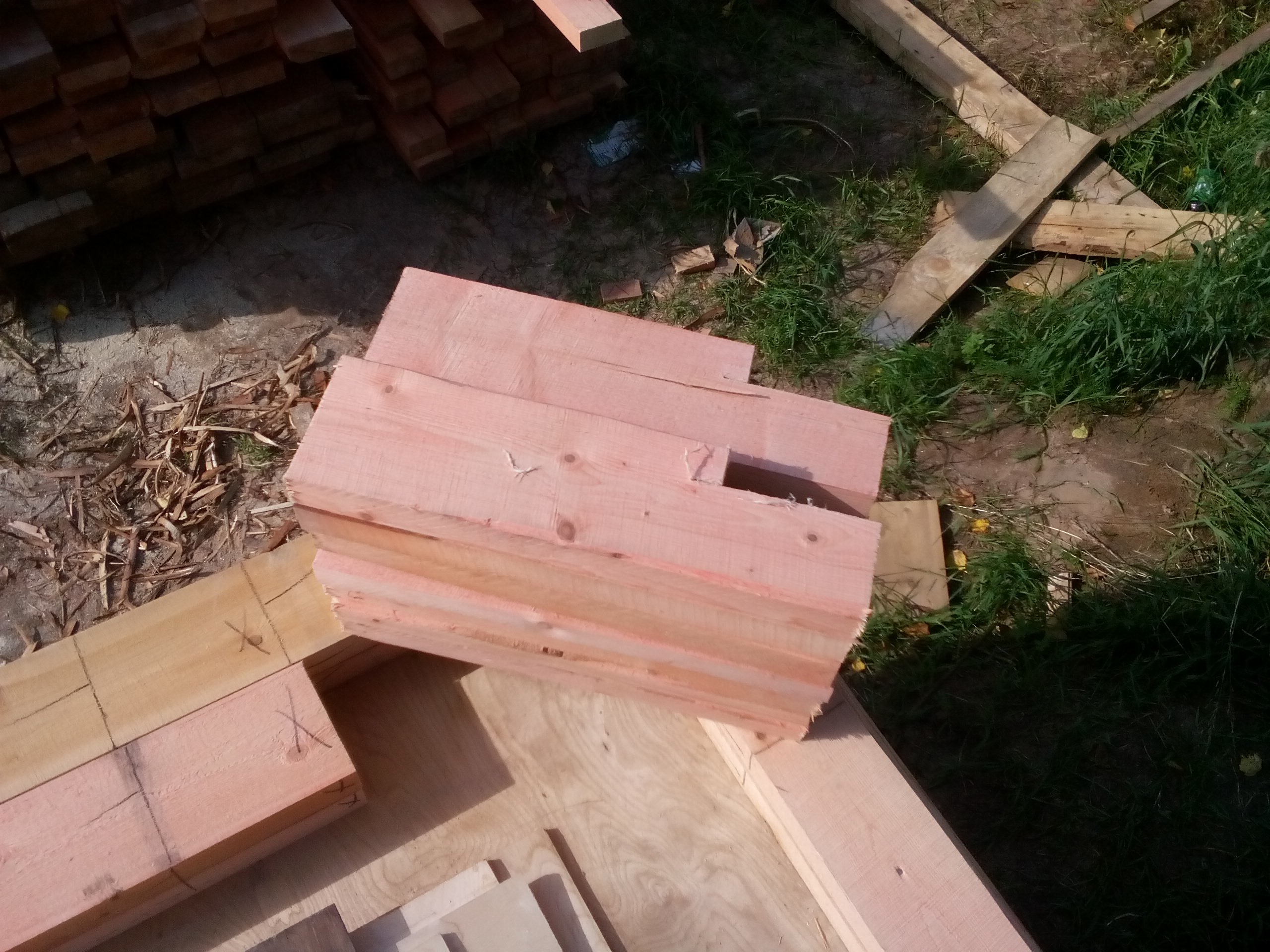

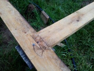

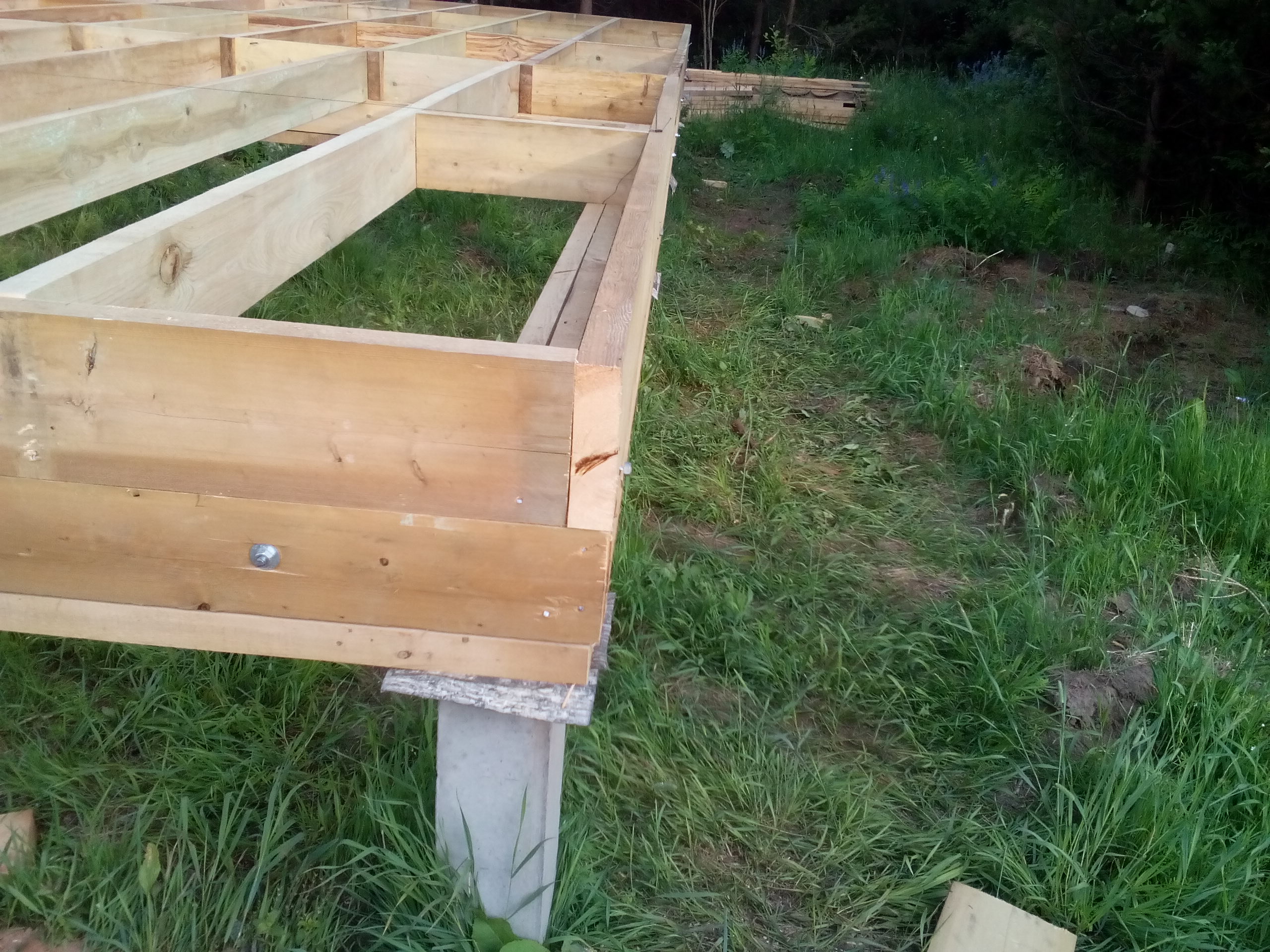

dgonios 339 Жалоба Опубликовано: 10 июля 2018 понял,буду почаще фотографировать нижний слой обвязки-доска 50*200 влажность до15%,была возможность притянуть шпилькой,мы ей воспользовались,на сваях лежат пластины-в дальнейшем через них прокрутим глухорями дальнейшая обвязка из доски 50*150 на ребре с постоянной перевязкой в углах и примыканиях 1 1 Цитата Поделиться сообщением Ссылка на сообщение Поделиться на других сайтах

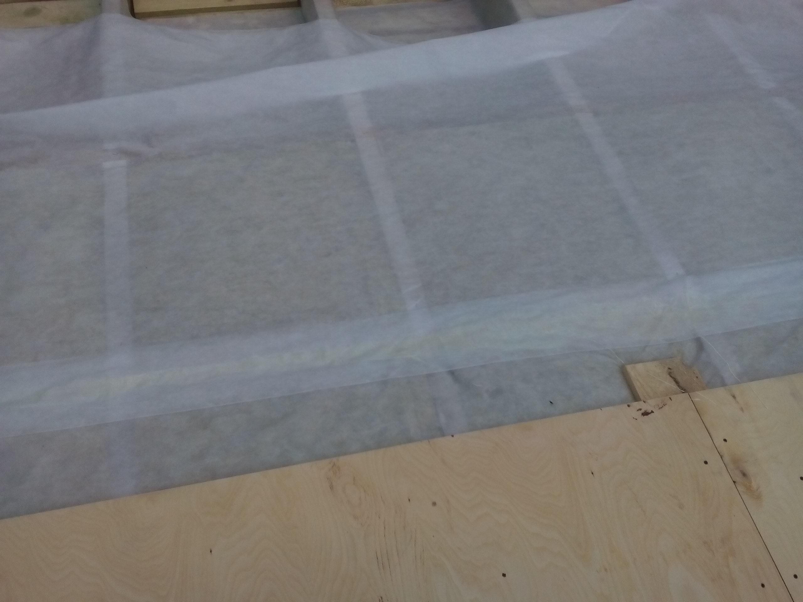

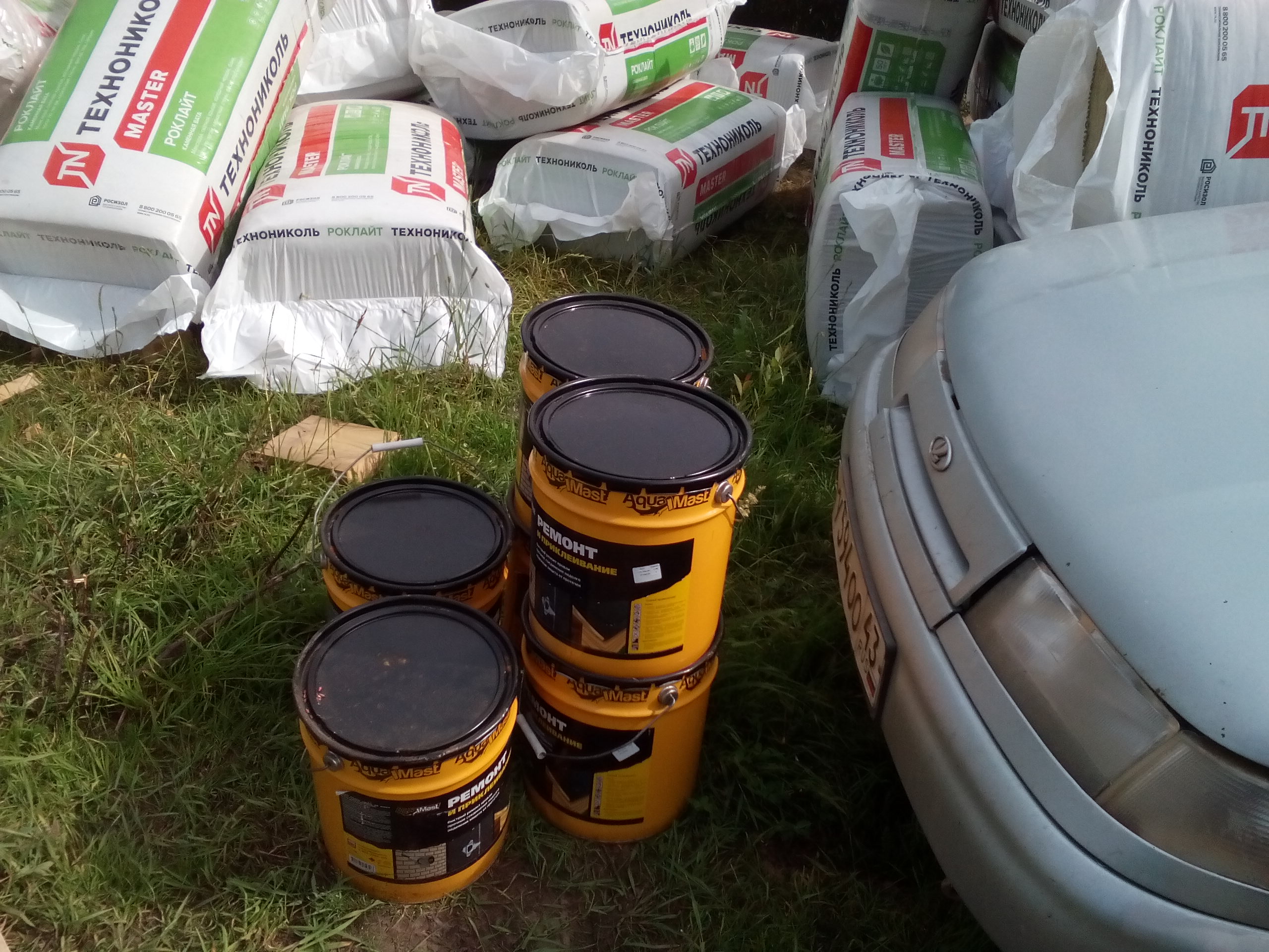

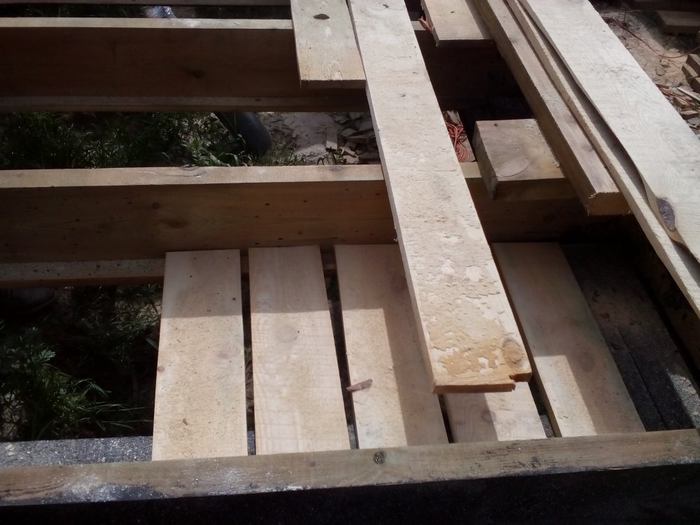

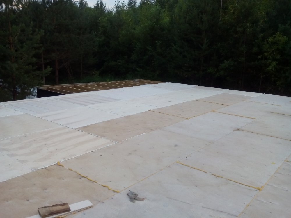

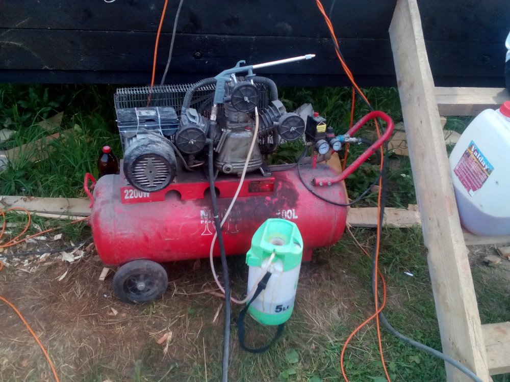

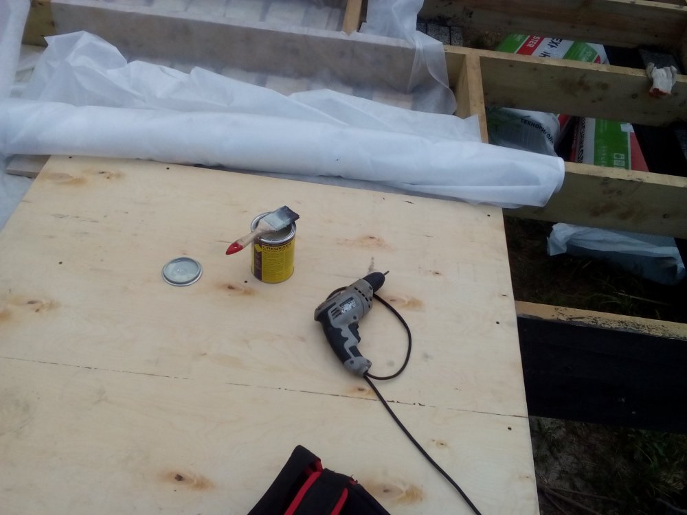

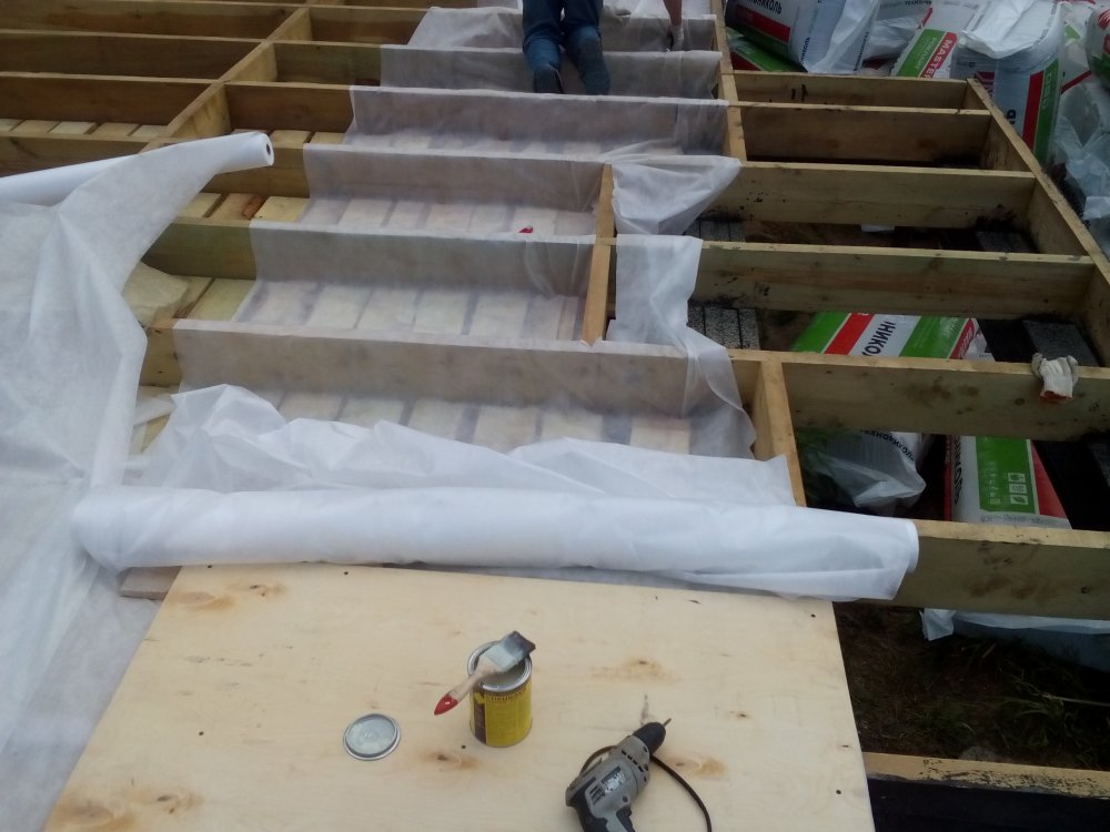

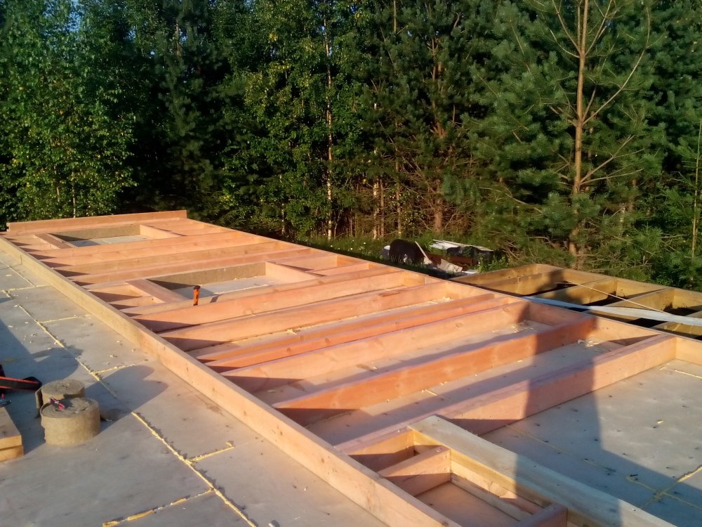

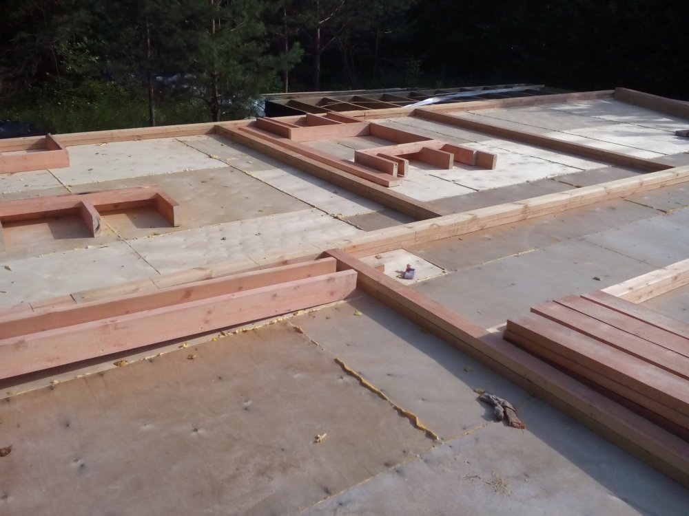

dgonios 339 Жалоба Опубликовано: 11 июля 2018 (изменено) позавчера,дождь не дал поработать-поехали по магазам за материалами,весь день и убили на то чтоб купить,выгрузить и спрятать от дождя материалы-в бытовку ни чего не влазит к вопросу чем обрабатывали;сперва сенеж-вот в таком колличестве затем битумный праймер и мастика,но уже только по самым низам ну так вот,началась адаптация под наш климат-пендосы,сразу стелют фанеру,хотя и у нас лет с двадцать назад,ни стали бы утеплять-но мы утеплим итак;не сильно заморачиваясь накидываем дюймовку-щели не просто так,а так надо.ибо там должен ходить ветерок и выводить влагу с утеплителя по верх её ветрозащита паропроницаемая и ни чего другое!-ни парка,ни ветро влаго защита ни в коем случае!!!с ней тоже можно сильно не заморачиваться,ибо призвана она снижать скорости ветра и пропускать влагу из утеплителя наружу далее утепляха и парка,вот тут уже заморачиваемся с укладкой утеплителя(ведь нам надо чтоб тепло и не дуло) и проклейкой пароизоляции,дабы защитить утеплитель от влаги из дома ну и собственно сама 18я фанера, в виду того,что начальник решив сэкономить-купил фанеру с рук,а она оказалась не форматной- по пять сантимов уже и короче пришлось развернуть и стыковать не по лагам во всех стыках подкладываем дюймовочку-надо перевязать,чтоб минимализировать ее прогибание Изменено 13 июля 2018 пользователем dgonios 1 Цитата Поделиться сообщением Ссылка на сообщение Поделиться на других сайтах

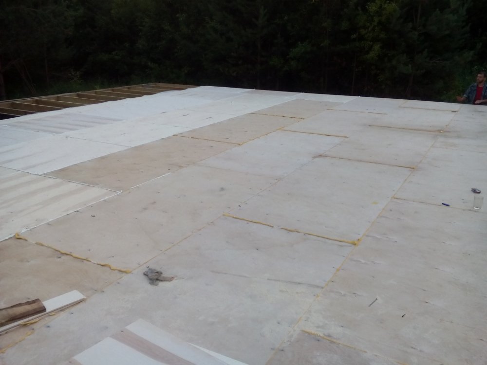

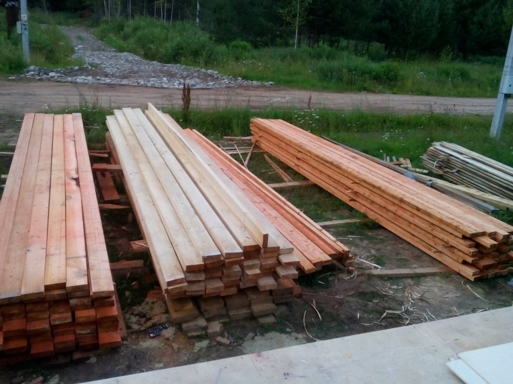

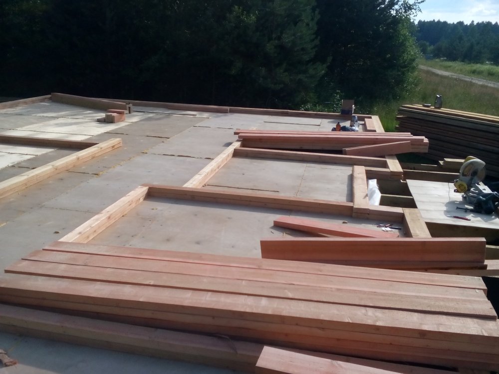

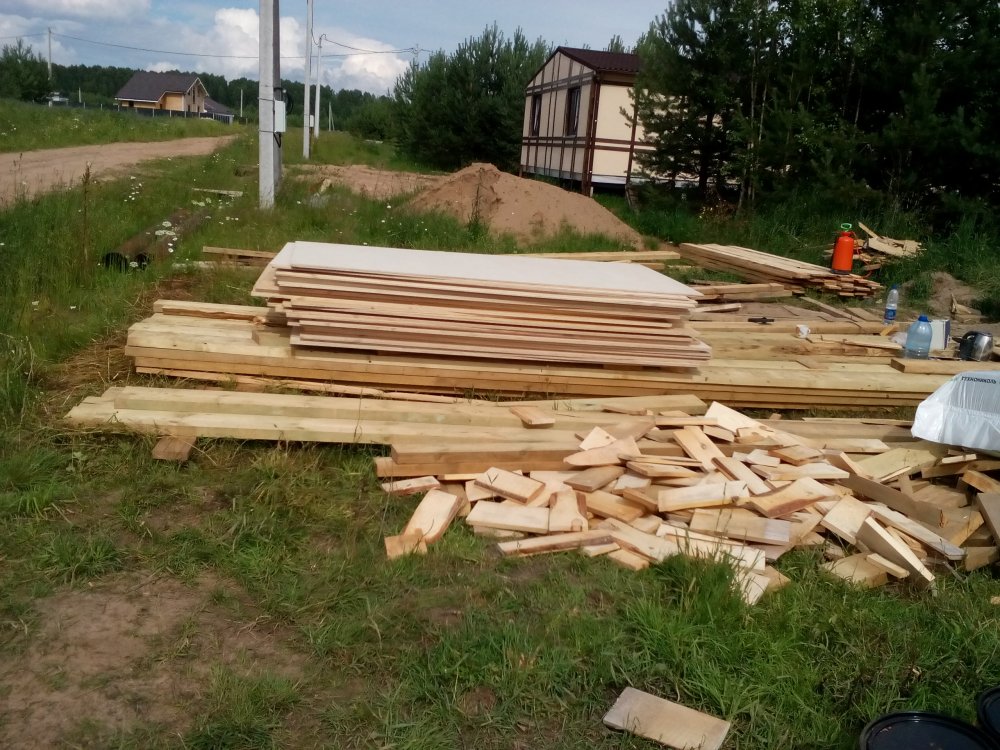

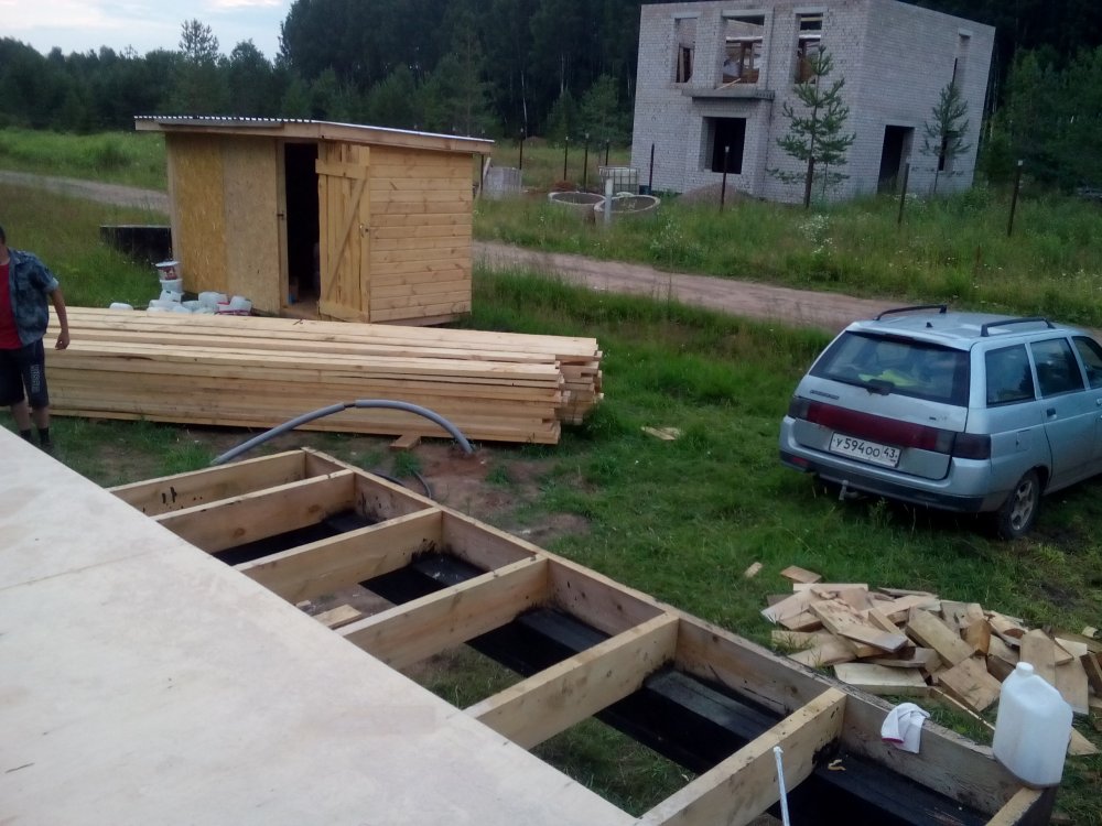

dgonios 339 Жалоба Опубликовано: 18 июля 2018 итак,так как в режиме реального времени-докладываю четыре дня не работали,ждали поступления денег на материалы,дожди,ну и за одно свадебку младшего брата отгулял после обеда в понедельник,поехали за доской вчера половину обкорили и часть обработали,так же достелили пол вот в очередной раз доказал начальству,что кроилово ведёт к попадалову,и в этот раз доску брали первого сорта а на третьего пусть чутка с обзолом,но с третьего сорта треть ушла в помойку и то что использовалось-оставляло желать лудьшего на фанере решил скроить-взял с рук у кого то,так привезли не формат(уже стандартной на пять сантимов) и пришлось стыковаться не по лагам,перечеркнув тем самым всю прелесть данного способа и теперь придется стелить ещё слой десятки.на клей с прокручиванием,и у нас появилось три куба замечательных,гнилых дров-которые теперь будут мешаться вот и экономия-скроив 20ть тысяч на материале,дров у нас на 18ть и надо фанеры на 15ть сегодня докорим доску,обработаем и разместимся,может успеем заготовки попилить 1 Цитата Поделиться сообщением Ссылка на сообщение Поделиться на других сайтах

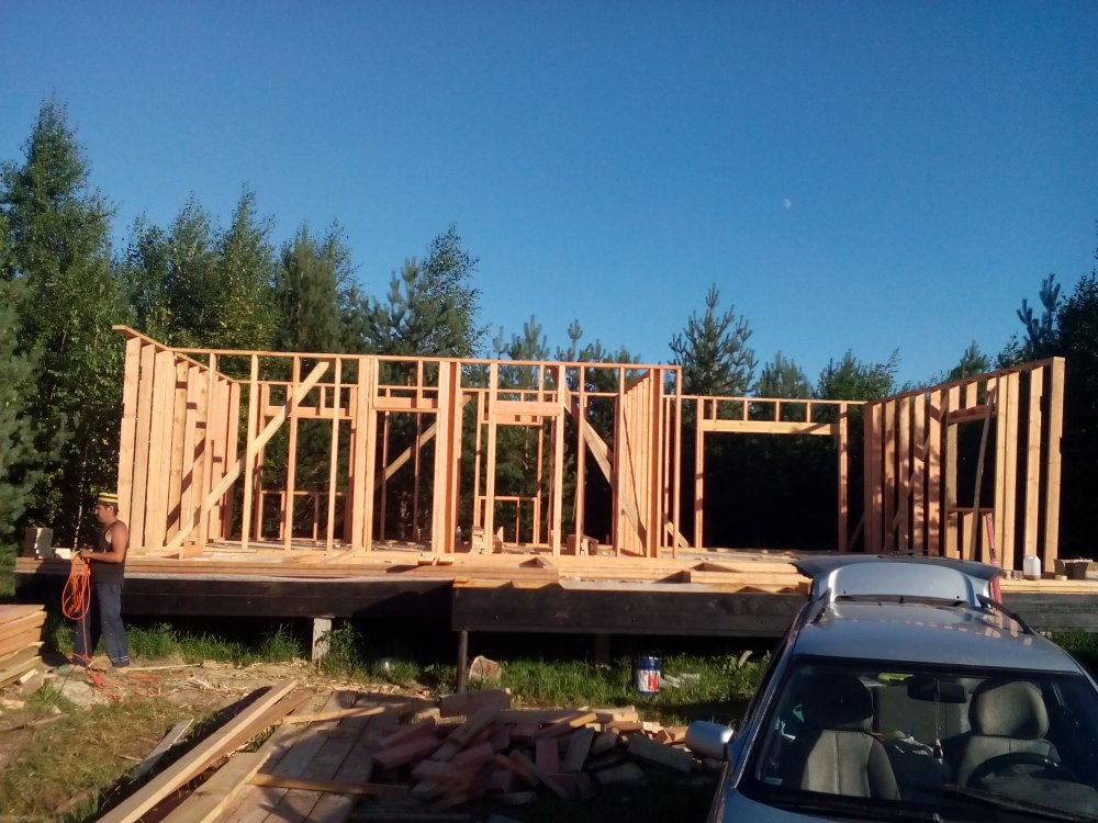

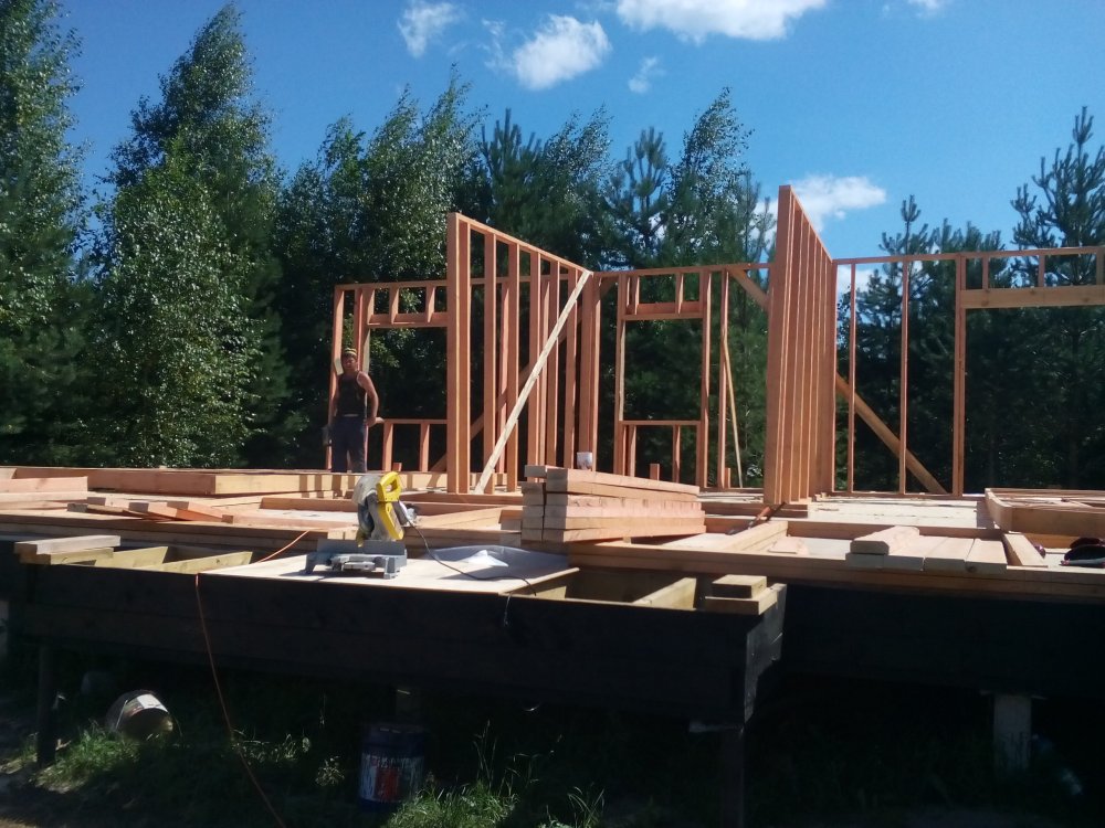

dgonios 339 Жалоба Опубликовано: 21 июля 2018 в четверг нас поливало весь день,пришлось сидеть дома зато вчера обвязались,разметились,нарезали заготовочек и чутка пособирали медленно получается когда опыт и понимание того.как это должно быть,есть только у одного постоянно приходится отвлекаться,чтоб объяснить,показать,разметить и посчитать телефон вчера глюкнул и куда то дел кучу фоток 2 Цитата Поделиться сообщением Ссылка на сообщение Поделиться на других сайтах

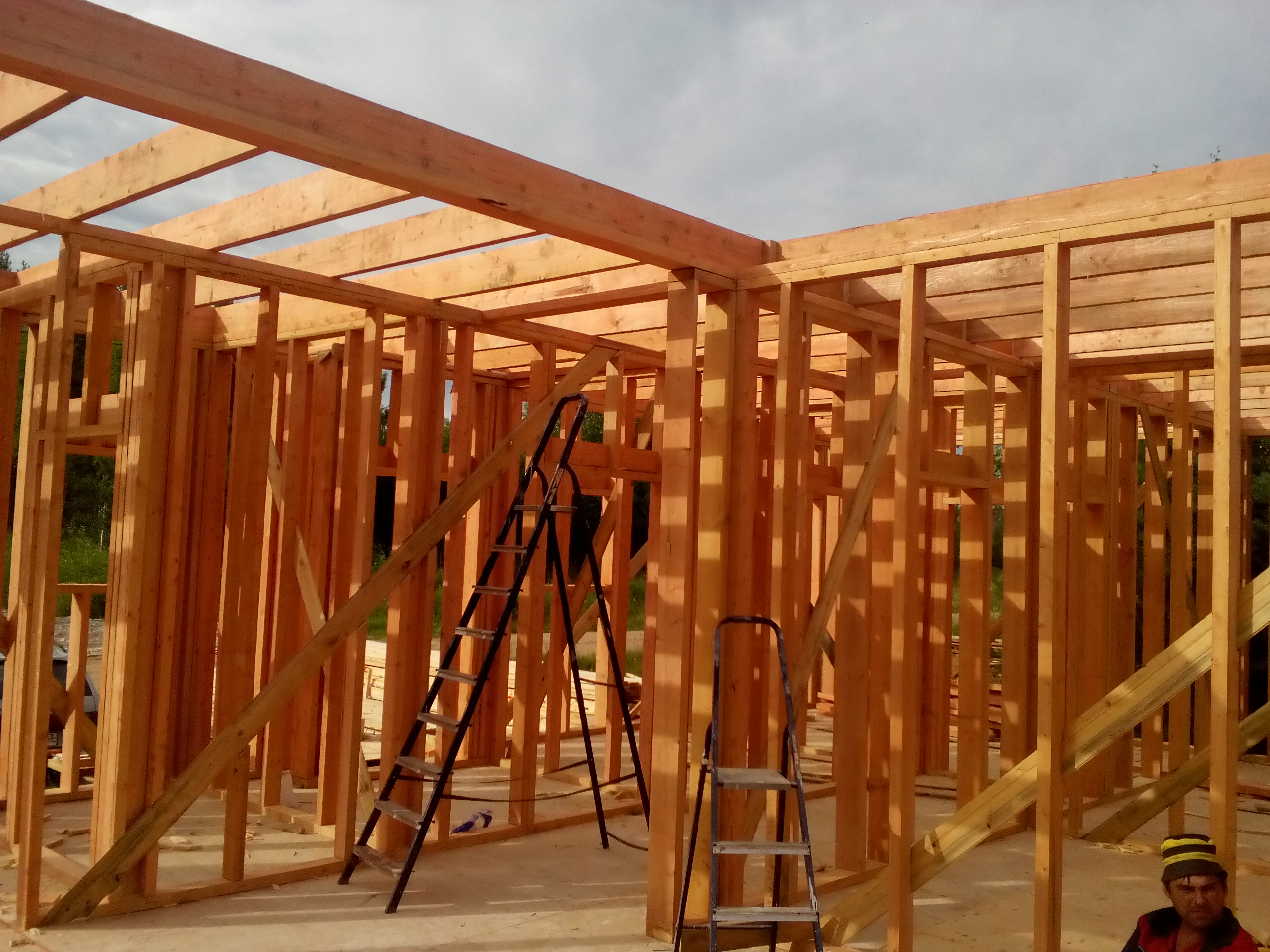

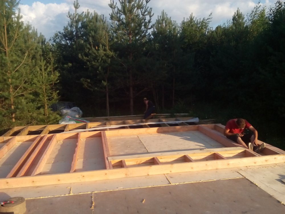

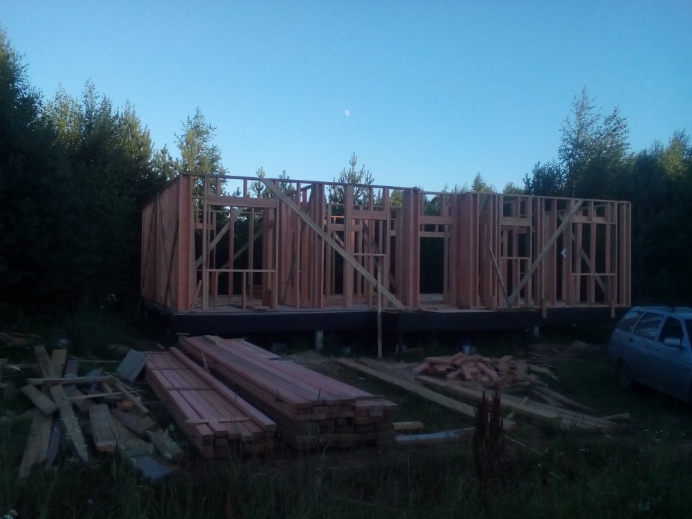

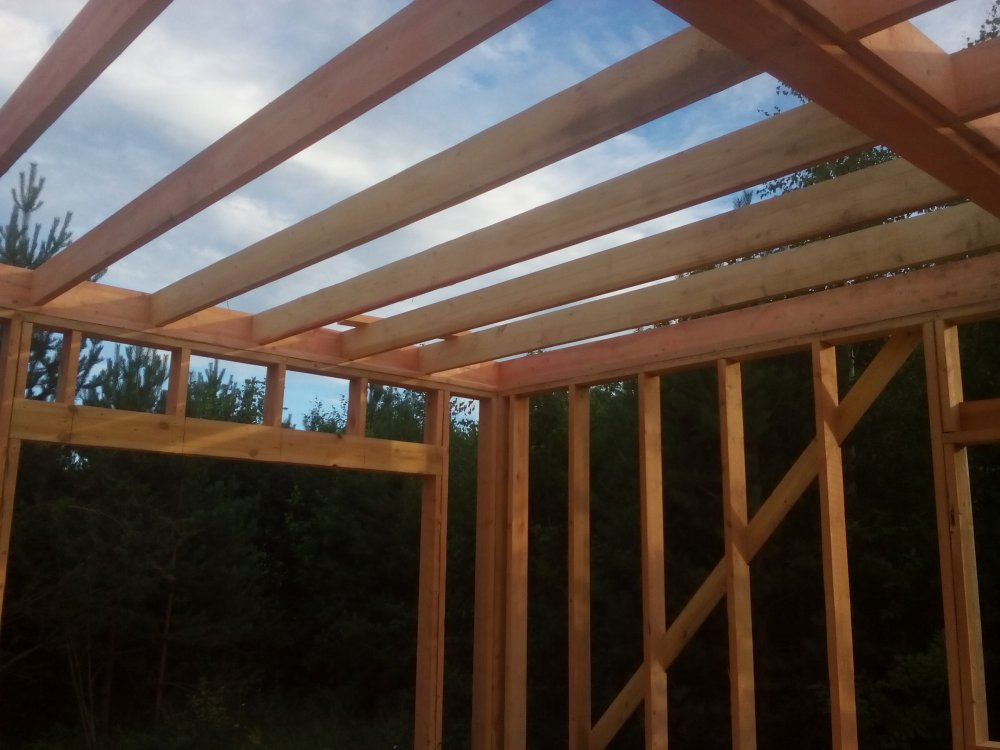

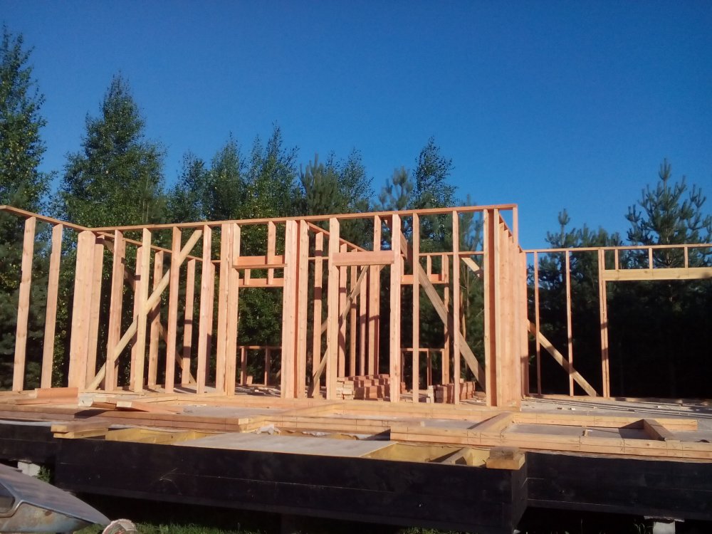

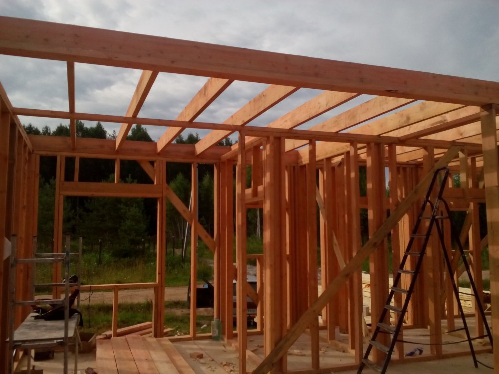

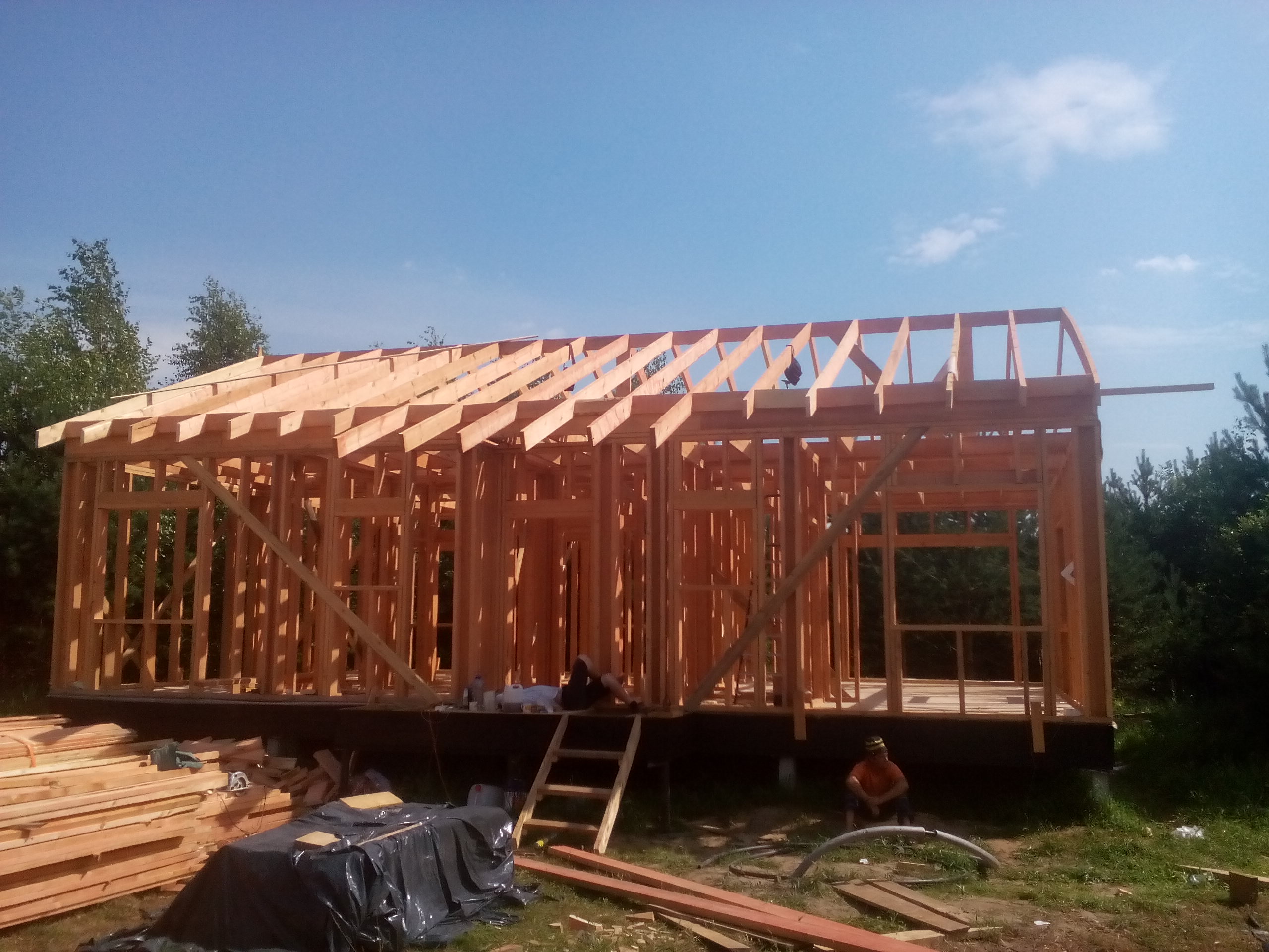

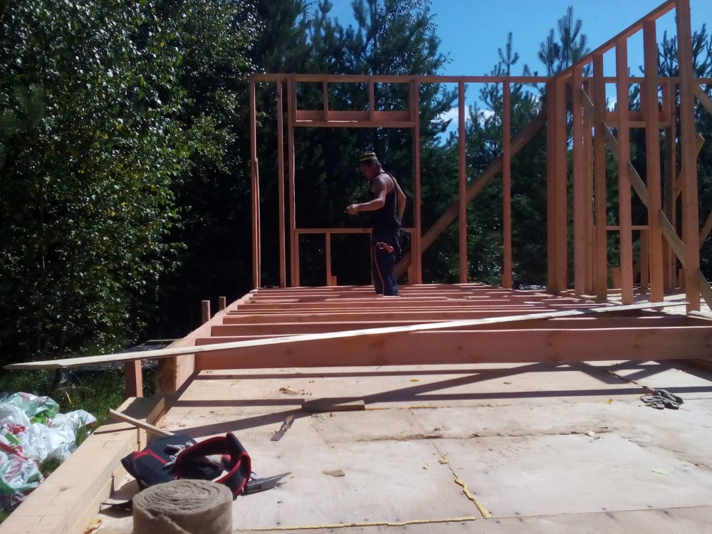

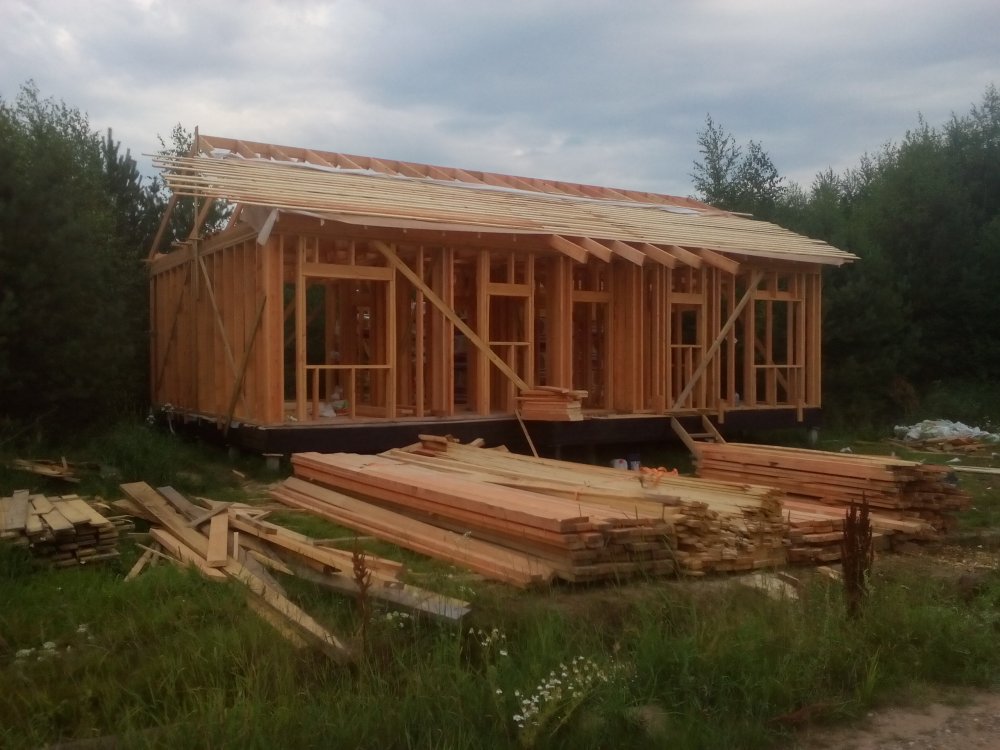

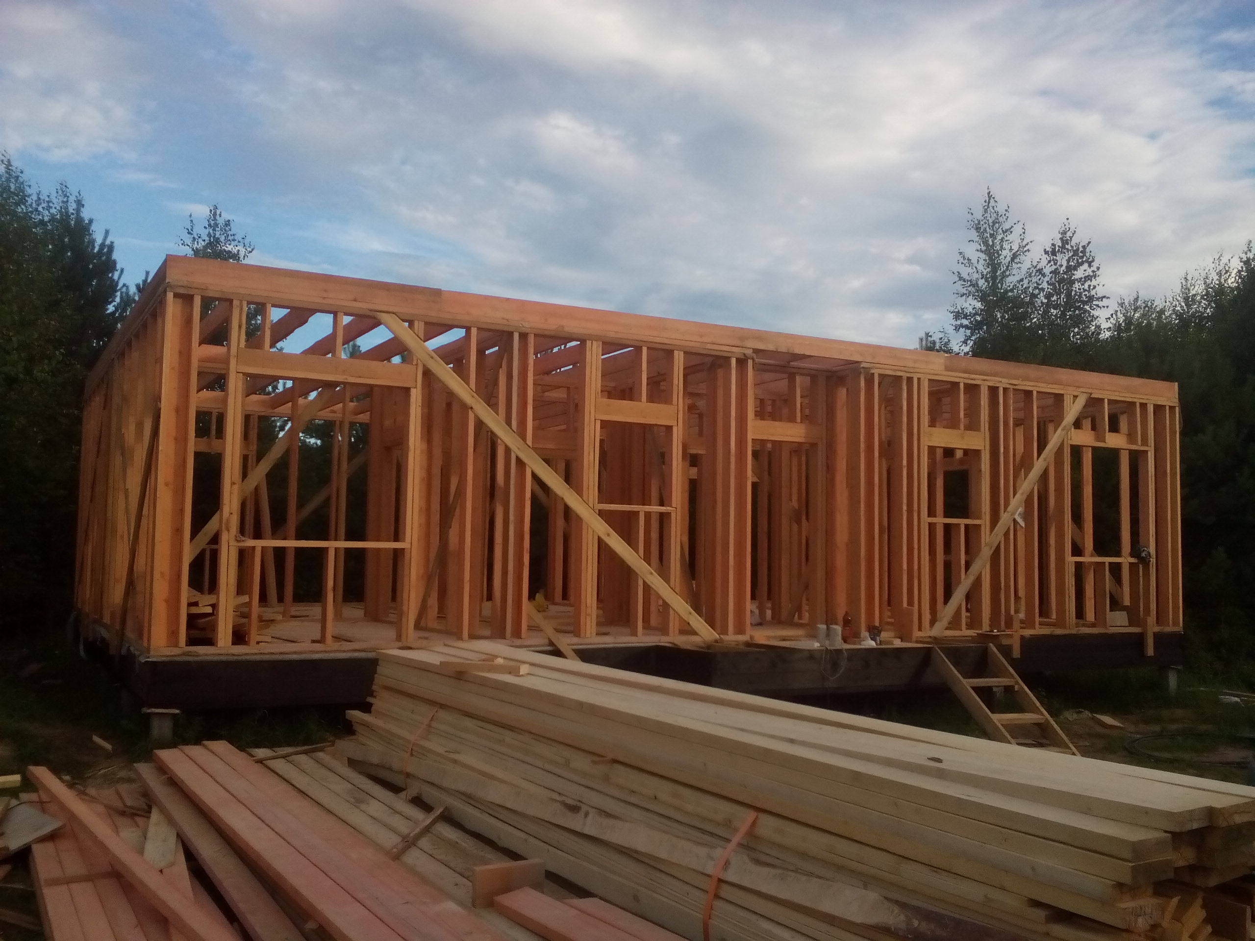

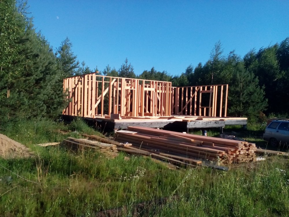

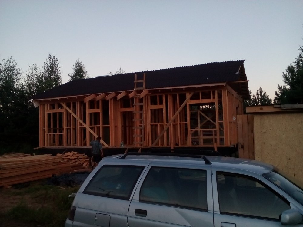

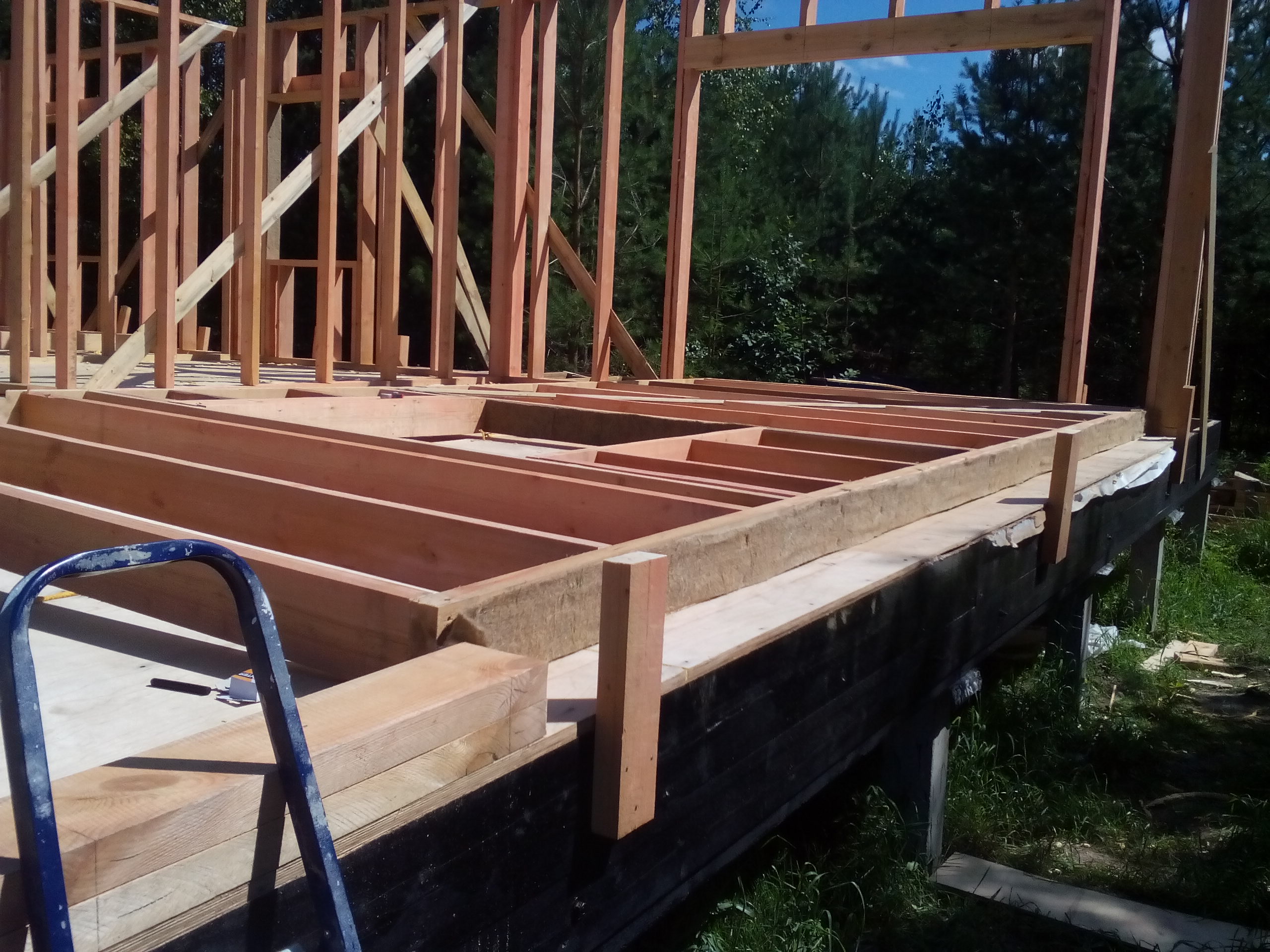

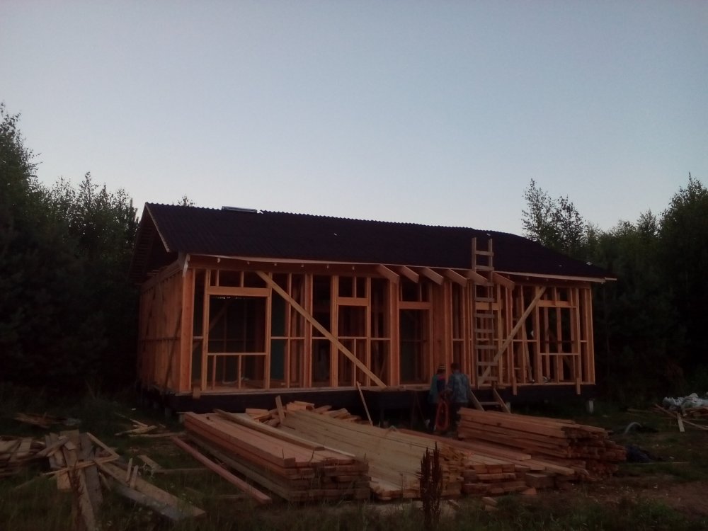

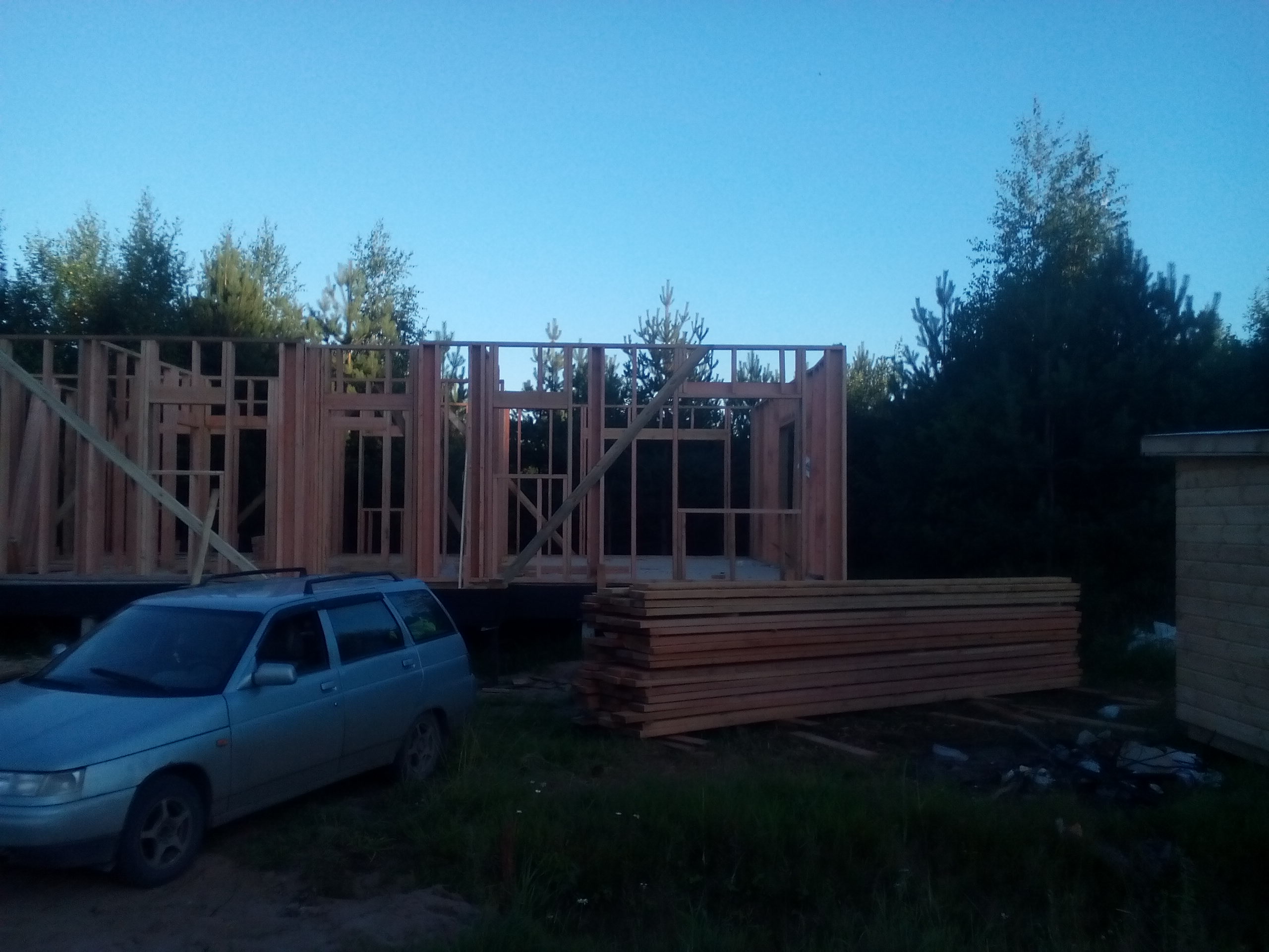

dgonios 339 Жалоба Опубликовано: 25 июля 2018 пока везёт с погодой-без дождей и не шибко жарко,поставили стены,обвязали и собрали перекрытия сегодня стропилка добрую половину времени тратим на удаление обзола и обработку доски млин,устал как собака 1 Цитата Поделиться сообщением Ссылка на сообщение Поделиться на других сайтах

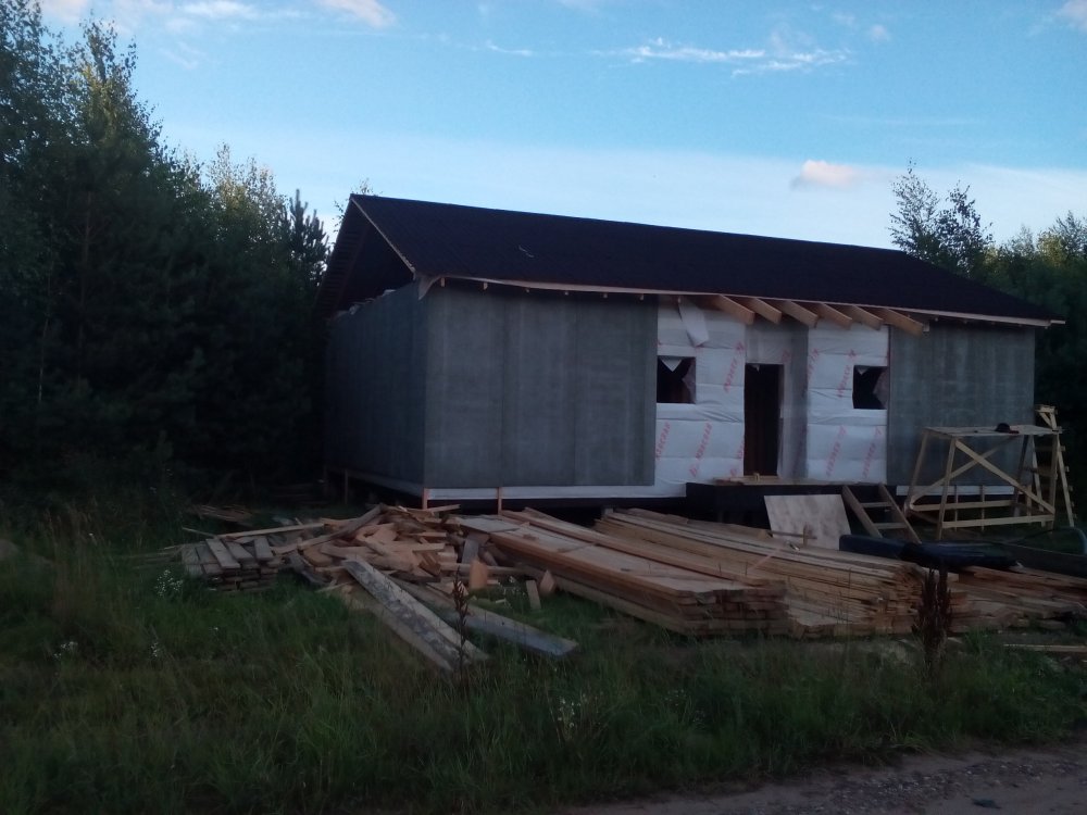

dgonios 339 Жалоба Опубликовано: 11 августа 2018 c с момента прежнего отчёта прошла рыбалка в двое суток и снова работаем без продыха сил и времени нет ни на что,ибо сроки-8го сентября чел должен заехать 1 Цитата Поделиться сообщением Ссылка на сообщение Поделиться на других сайтах

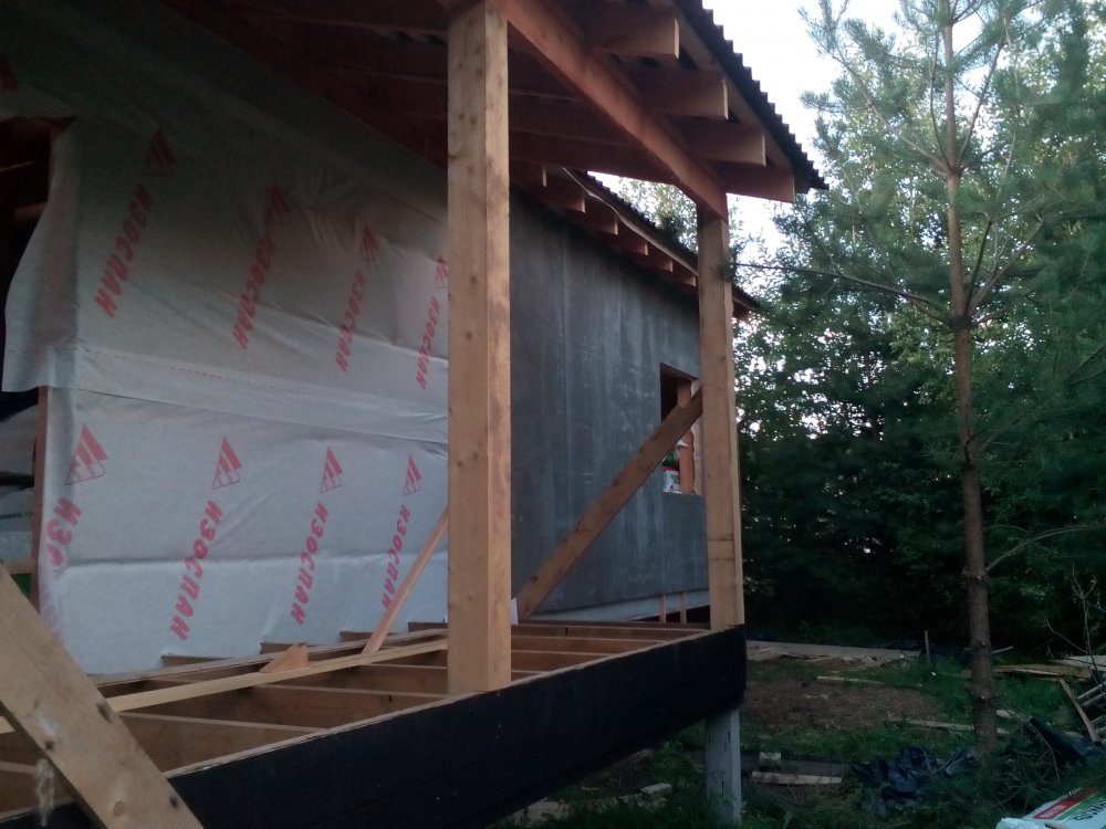

Advokat 651 Жалоба Опубликовано: 12 августа 2018 Наружную стену ЦСП обшиваете? Цитата Поделиться сообщением Ссылка на сообщение Поделиться на других сайтах
dgonios 339 Жалоба Опубликовано: 12 августа 2018 да,цсп терпит в разы лучше осб которой у нас поголовно все шьют ,хоть лудьше ацэид но тяжел млин и в нашем Мухосранске только под заказ Цитата Поделиться сообщением Ссылка на сообщение Поделиться на других сайтах
Трёхсотый 274 Жалоба Опубликовано: 12 августа 2018 ...и в этом сарае будут жить люди?? кайский КРАЙ! леса море ,строитесь как нищеброды из отбросов!кругляк где?? в Дагестане это ещё б проканало но у вас?!Стекловата,утеплитель,пропитка - лет30 простоит и хана. 2 1 Цитата Поделиться сообщением Ссылка на сообщение Поделиться на других сайтах
dgonios 339 Жалоба Опубликовано: 13 августа 2018 6 часов назад, Трёхсотый сказал: кайский КРАЙ! открою небольшой секрет Кай находится у нас в области,и кайский край-это как раз про нас путнего леса у нас нет нихрена-всё повырубили и продали,ждем когда нарастёт 6 часов назад, Трёхсотый сказал: ,строитесь как нищеброды открою ещё один секрет,средний заработок по области15-20000рублей 6 часов назад, Трёхсотый сказал: лет30 простоит и хана. напарнику почти 40 и он родился и живёт в таком доме-и ни чего ему за это время несделалось 2 Цитата Поделиться сообщением Ссылка на сообщение Поделиться на других сайтах
