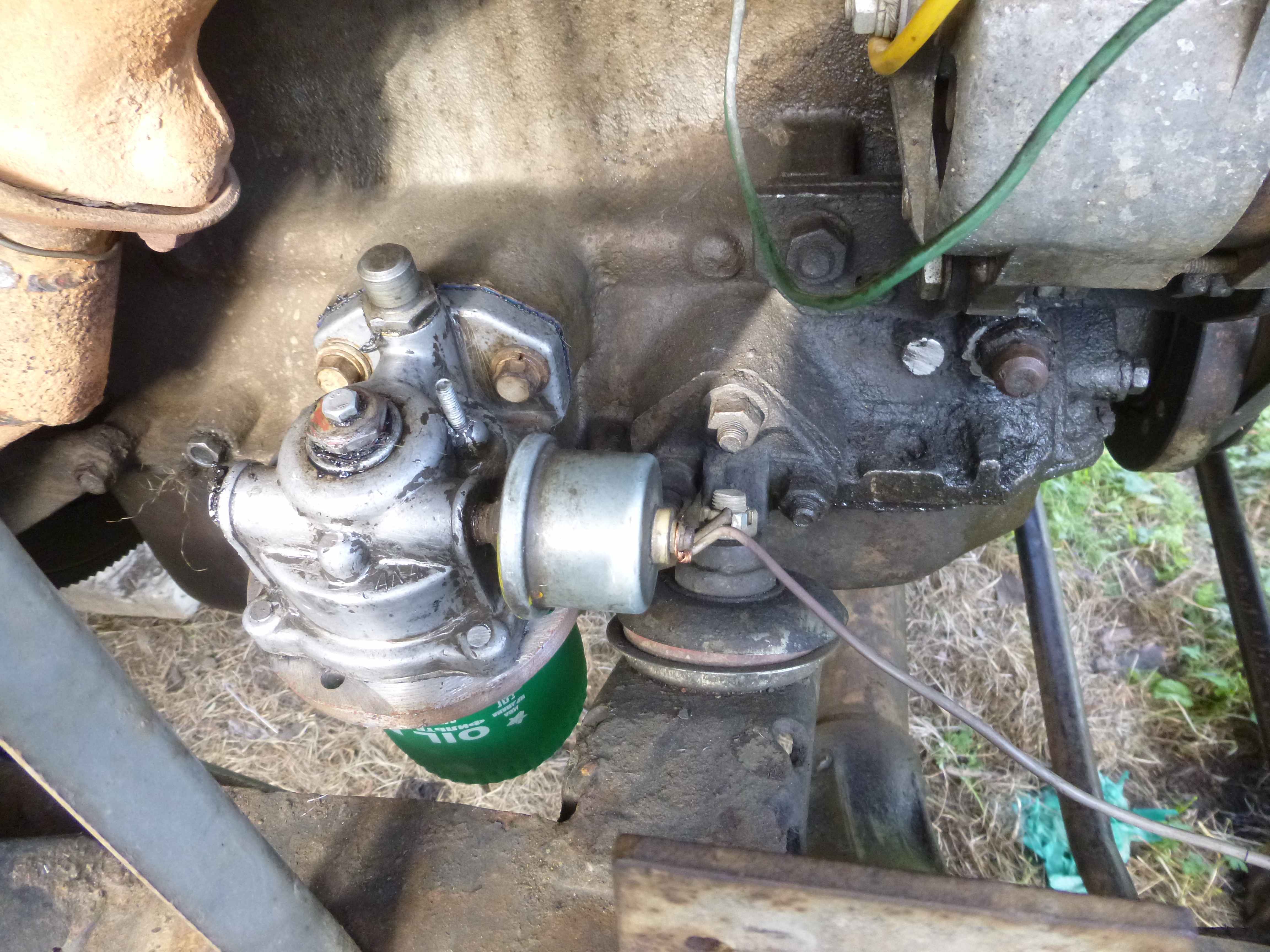

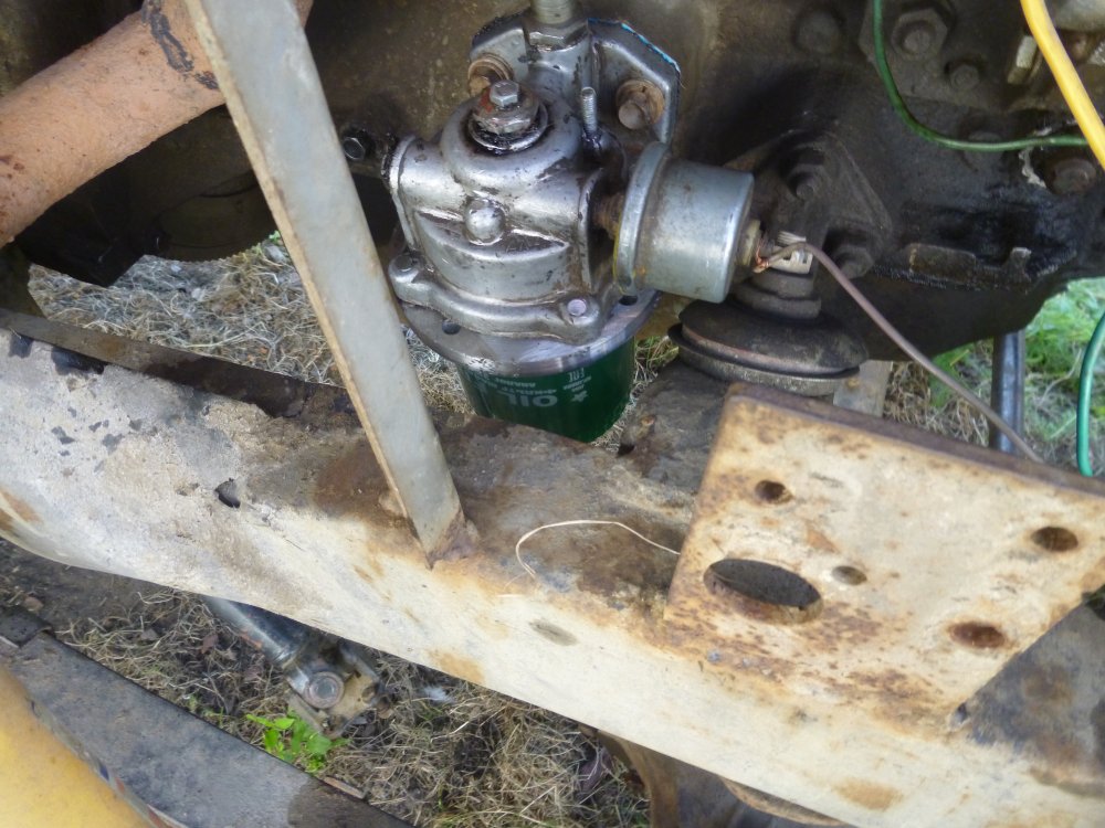

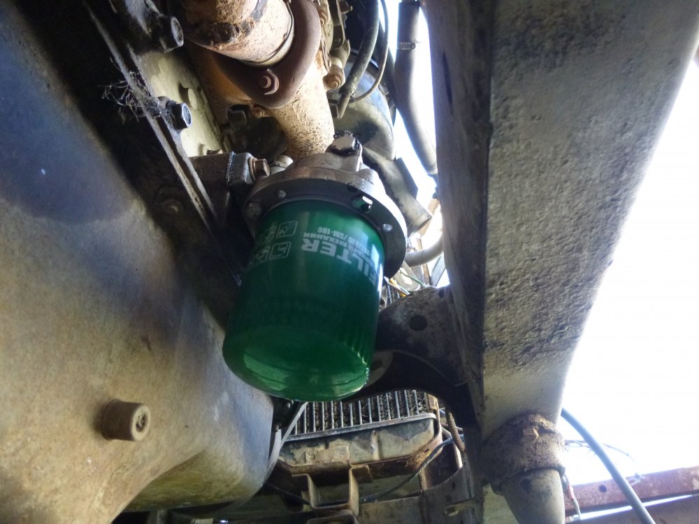

Сергей Ш 179 Жалоба Опубликовано: 29 августа 2018 Переделал систему фильтрации масла дв умз 451, убрал фго и фто. Фго доработан с чертежей на сайте + своего добавил http://www.gaz69.ru/ipb/topic/109017-переделка-фго-в-фто/ . Должно ли измениться давление масла? Какое сопротивление (Ом) у родного датчика ? После переделки показания не изменились. Цитата Поделиться сообщением Ссылка на сообщение Поделиться на других сайтах

1707 463 Жалоба Опубликовано: 4 сентября 2018 (изменено) Уважаемый! Фото с грязным ДВС стыдно выстовлять на форум. Под геной пробочка от редукционного клапана, отверни и посмотри что под ней находится. Должна быть пружина и плунжер, или просто заглушка масляного канала. P.S. Зачем городить огород с ФГО, когда можно изготовить простой переходник под жиго фильтр? Изменено 4 сентября 2018 пользователем 1707 Цитата Поделиться сообщением Ссылка на сообщение Поделиться на других сайтах
Сергей Ш 179 Жалоба Опубликовано: 4 сентября 2018 3 часа назад, 1707 сказал: Уважаемый! Фото с грязным ДВС стыдно выстовлять на форум. Под геной пробочка от редукционного клапана, отверни и посмотри что под ней находится. Должна быть пружина и плунжер, или просто заглушка масляного канала. P.S. Зачем городить огород с ФГО, когда можно изготовить простой переходник под жиго фильтр? Какие мы эстеты, грязный значить работает, а не в гараже стоит. Под пробочкой нет ни чего, клапан в ФГО стоит, в насосе нет. У всех этих людей спроси зачем они тоже городьбой занимались http://www.gaz69.ru/ipb/topic/109017-переделка-фго-в-фто/ 1 Цитата Поделиться сообщением Ссылка на сообщение Поделиться на других сайтах
