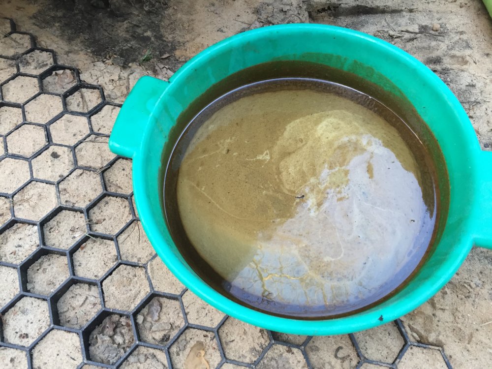

Павел Першин 55 Жалоба Опубликовано: 5 октября 2018 (изменено) Подскажите, движок м20, достал щуп, виднеется какие то белые разводы, постоял пару часов завожу, достаю, ничего нет, в ФТО ничего нет, в горловине слабый налёт есть, парит только после долгой стоянки на холодную, тосол и масло на одном уровне. Прокладка? И ещё вопрос, кран на блоке при открытии ничего не течёт, что за чудеса? Иногда капает с него, как раз на щуп масла. Изменено 5 октября 2018 пользователем Павел Першин Цитата Поделиться сообщением Ссылка на сообщение Поделиться на других сайтах

Федот68 4 307 Жалоба Опубликовано: 6 октября 2018 НащоД крантика. Мойшу надо мыть. В смысле - крантик тупо забит говном. Чистить надоть. И , похоже не токмо крантик, а и всю водяную рубашку. Цитата Поделиться сообщением Ссылка на сообщение Поделиться на других сайтах

Федот68 4 307 Жалоба Опубликовано: 6 октября 2018 58 минут назад, Механник сказал: Головку попробуй протяни, видимо течет только на горячую. Погоду на дворе видел ? Конденсат в межсезонье - обычное дело. И нестрашное. Особенно если масло пользовать "с превышением" по АПИ ( а все современные масла по АПИ превышают заводские требования для М20 мотора) Главное - не ссать. немного конденсата и эмульсии после стоянки - нормально. А вот когда оно после весьма долгого пробега ( хотя бы километров сто в один присест) - тут повод для грусти и принятия мер. Но ГБЦ протянуть - никогда не вредно. Благо для этого никаких препятствий на нижнеклапанном моторе нет. Хоть перед каждой поездкой протягивай :-)) 4 Цитата Поделиться сообщением Ссылка на сообщение Поделиться на других сайтах

1707 463 Жалоба Опубликовано: 6 октября 2018 (изменено) Для нормальной промывки водяной рубашки охлаждения блока желательно выбить заглушки. Когда будешь без них промывать, то увидишь сколько бяки от туда выйдет. Конечно можно применить разные химии, но полностью вся бяка не выйдет. А это в свою очередь влияет на долговечность фибры водяного насоса, чистоты сот радиатора двигателя и печки. Так, что большой объем работы стоит того. P.S.Прежде чем выбивать, с начало закажи у хорошего токаря новые. Изменено 6 октября 2018 пользователем 1707 Цитата Поделиться сообщением Ссылка на сообщение Поделиться на других сайтах

Midved 334 Жалоба Опубликовано: 17 октября 2018 Крантик надо просто прочистить или заменить, а говна в движке много , но оно оттуда без полной разборки не вылезет. Цитата Поделиться сообщением Ссылка на сообщение Поделиться на других сайтах
Павел Першин 55 Жалоба Опубликовано: 17 октября 2018 Все сделал как советовали, не думал что может столько быть фекалий в системе, это ужас и то думаю не все вышло, но теперь напор с кранов ого го) Цитата Поделиться сообщением Ссылка на сообщение Поделиться на других сайтах
