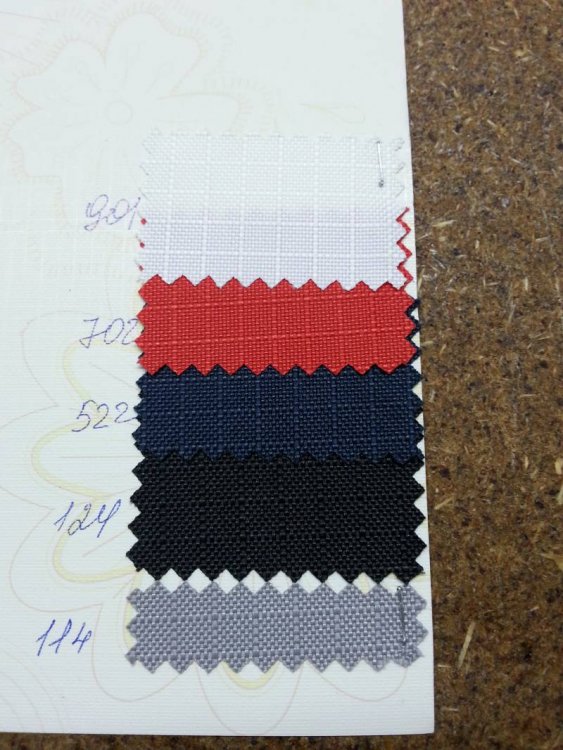

Дмитрий Рябинин 4 Жалоба Опубликовано: 29 октября 2018 Продолжаем, Оксфорд, минимальное плотность которую можно использовать - это 600D, мы его используем на тенты для прицепа скиф М серии. Не пропускает воду и ветро не продуваемый. Начиная от данной плотность в 600D существует только PU 1000 (Водоупорность), если вам будет рассказывать продавец, что есть больше PU на данной плотности и выше, можете дальше с ним закончить разговор и сэкономить свое время, т.к. еще нет технологии, которая может пропитывать такую плотность ткани выше чем PU 1000 (официальная информация от Китайцев) на последней выставке производителей текстильной промышленности. Просто нам продают, то что мы хотим услышать и купить), а мы покупаем. Вариант Оксфорда: 600, Рип-стоп, 900, 1600 вот данные марки рекомендую использовать, но цветовая гамма тоже ограничена из-за сложности ткани. Сортность ткани: 1, 2, 3 Обратите внимание есть с пропиткой ПУ, а есть с ПВХ. Только пропитка ПУ, ПВХ слоится. Вывод: хорошее сочетание цены и качества. 1 Цитата Поделиться сообщением Ссылка на сообщение Поделиться на других сайтах
