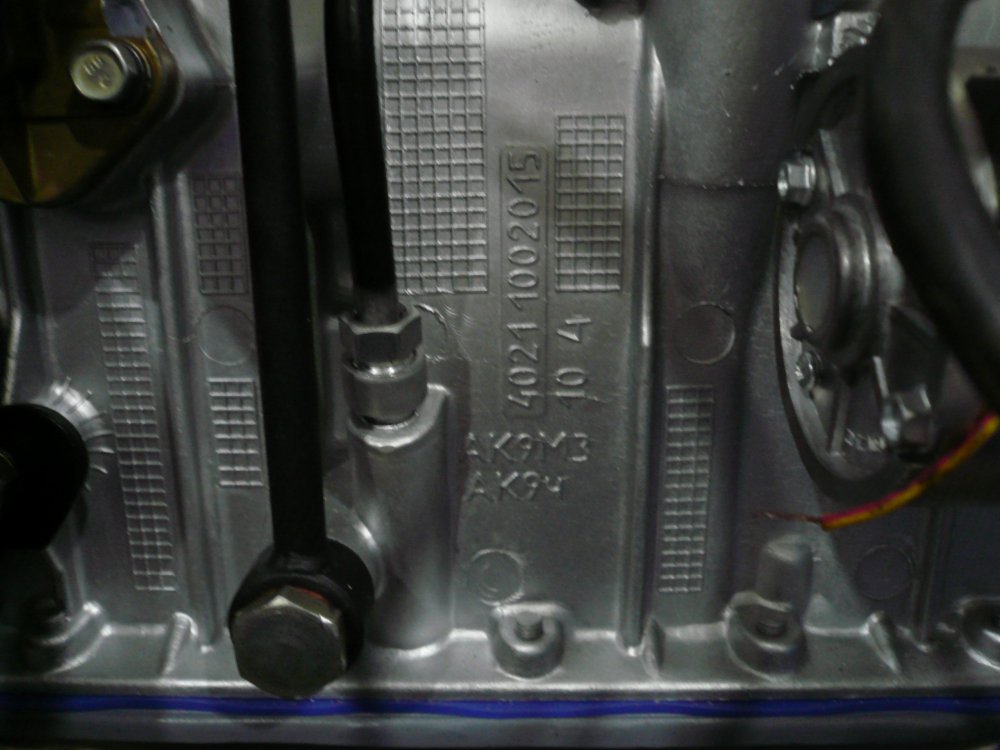

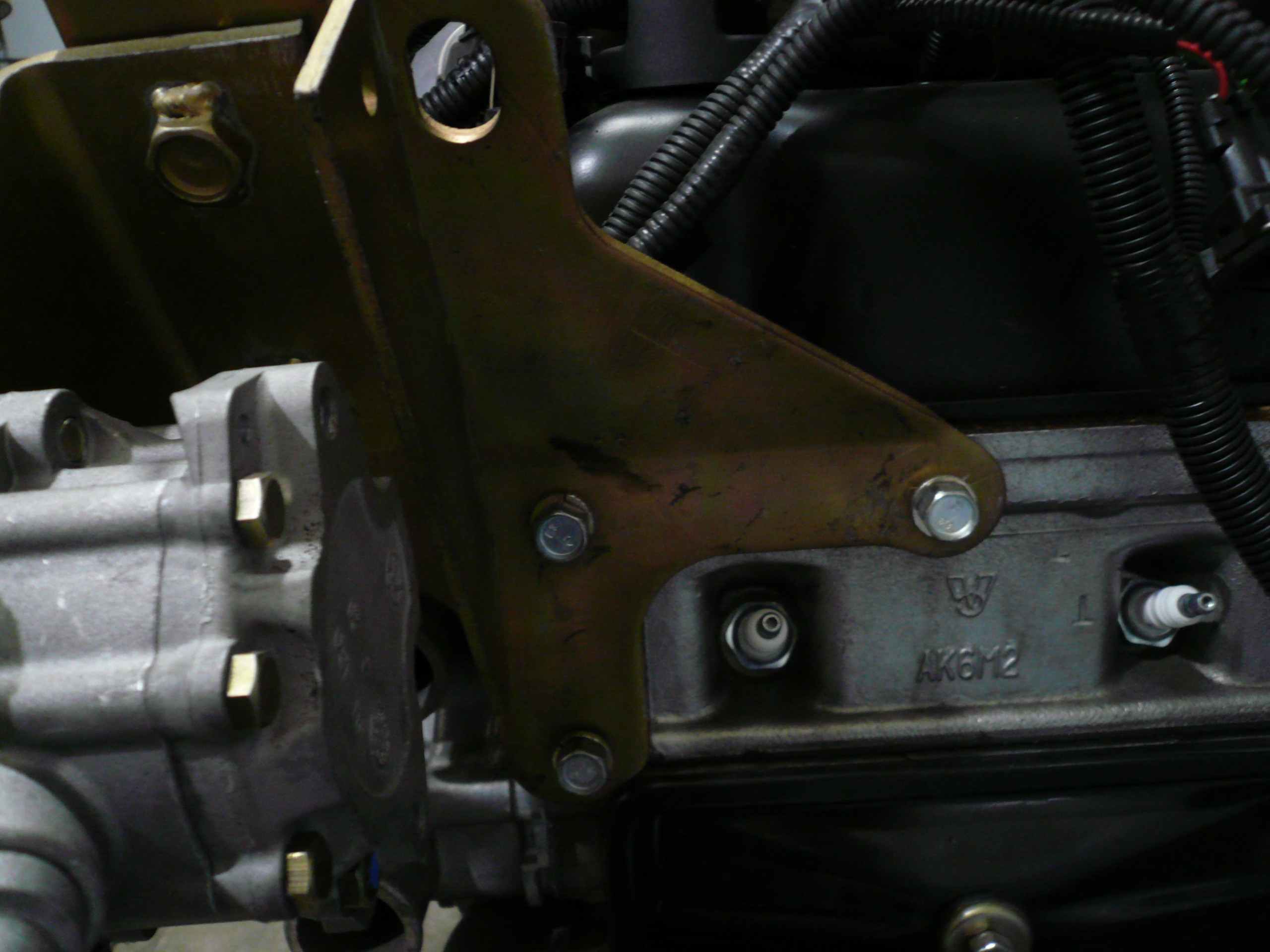

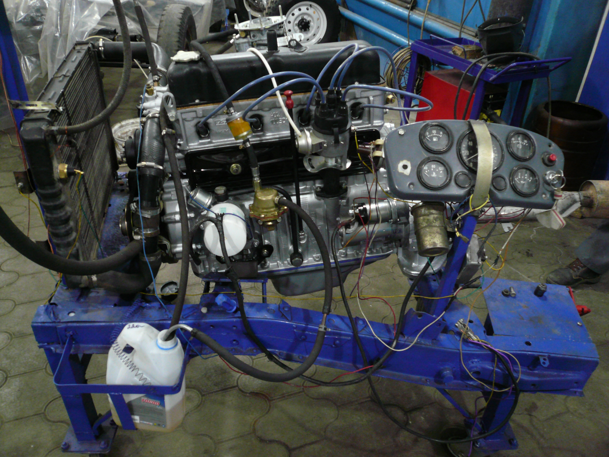

protector 1 986 Жалоба Опубликовано: 15 ноября 2018 Фото маркировки блока ЗМЗ-402, на стенде сейчас именно он и фото кронштейна ГУРа для Саши Вии Цитата Поделиться сообщением Ссылка на сообщение Поделиться на других сайтах

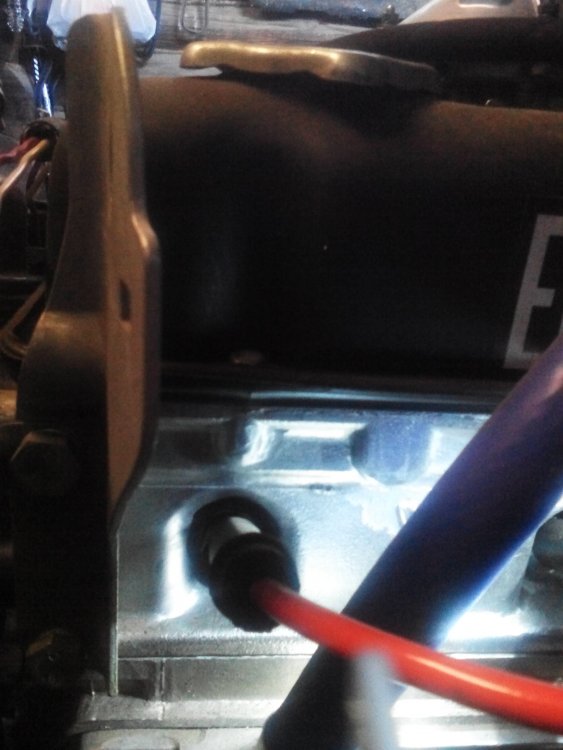

Саша Вии 786 Жалоба Опубликовано: 15 ноября 2018 (изменено) Юра, а можно подробнее обо всех деталях гура на двигателе.Насос , ремень, кронштейн, дополнительный шкив на коленвале? Если можно с каталожными номерами.Хочу прикинуть общую стоимость деталей ,для установки на 4218 . По поводу крепления самого кронштейна гура на головке, у меня два отверстия есть с завода,а под третье ,только прилив на головке.На какую глубину нужно сверлить это отверстие ,чтобы не попасть в канал рубашки охлаждения? Изменено 15 ноября 2018 пользователем Саша Вии Цитата Поделиться сообщением Ссылка на сообщение Поделиться на других сайтах
protector 1 986 Жалоба Опубликовано: 15 ноября 2018 Шкив привода ГУРа - 420100507411, всё можно купить тут, не реклама https://autogur73.ru/rulevoe-upravlenie-gur/ Сверлить миллиметров 15. Сними клапанную крышку, сам всё увидишь. 1 Цитата Поделиться сообщением Ссылка на сообщение Поделиться на других сайтах
