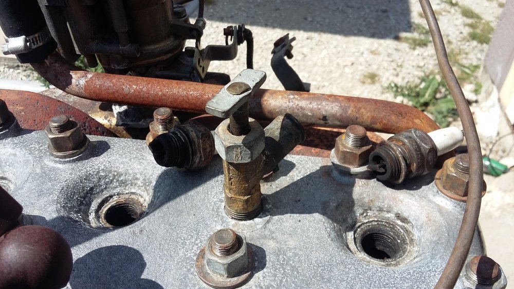

mozddok 243 Жалоба Опубликовано: 21 апреля 2020 Решил убрать в "ящик" двигатель до зимы. Вопрос могу ли залить через свечные отверстия масло? И еще один вопрос свечи с широкой юбкой, это ремонтные (навернули на башке резьбу и чтобы не ставить ввертышь поставили другие свечи) или так с завода??? Цитата Поделиться сообщением Ссылка на сообщение Поделиться на других сайтах
ВладимирВ 3 364 Жалоба Опубликовано: 21 апреля 2020 (изменено) Ремонтных свечей не бывает. Вот втулки для ремонта головы, или перехода на другой тип свечи - бывает. Тут штатная свеча для м-20. Масло моторное немного, и провернуть пару раз коленвал. Изменено 21 апреля 2020 пользователем ВладимирВ 2 Цитата Поделиться сообщением Ссылка на сообщение Поделиться на других сайтах

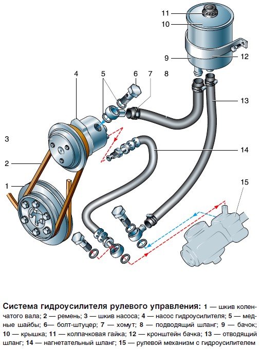

mozddok 243 Жалоба Опубликовано: 2 июня 2020 Приветствую. Подскажите пожалуйста. Бачек ГУР от волги пластмассовый в нем имеется фильтр и два вывода один тонкий с фильтра, а другой рядом с фильтром. Так вот который с фильтра вывод (тонкий) это на насос идет? А который отвод без фильтра (потолще) на клапан? Цитата Поделиться сообщением Ссылка на сообщение Поделиться на других сайтах
джон на 69 1 099 Жалоба Опубликовано: 2 июня 2020 25 минут назад, mozddok сказал: Приветствую. Подскажите пожалуйста. Бачек ГУР от волги пластмассовый в нем имеется фильтр и два вывода один тонкий с фильтра, а другой рядом с фильтром. Так вот который с фильтра вывод (тонкий) это на насос идет? А который отвод без фильтра (потолще) на клапан? С фильтра на насос, а мимо фильтра обратка. Цитата Поделиться сообщением Ссылка на сообщение Поделиться на других сайтах
mozddok 243 Жалоба Опубликовано: 2 июня 2020 4 часа назад, джон на 69 сказал: С фильтра на насос, а мимо фильтра обратка. Вот на фото нарисовано что толстый шланг идет на насос, а уже тонкий с фильтра на клапан. Я уже запутался если честно. У кого есть волга с таким бачком маячните как там. Цитата Поделиться сообщением Ссылка на сообщение Поделиться на других сайтах
джон на 69 1 099 Жалоба Опубликовано: 2 июня 2020 Всё верно, только на схеме нет клапана как у вас. Думаю на клапан должно идти давление от насоса. Надо смотреть схему от газ 66. Цитата Поделиться сообщением Ссылка на сообщение Поделиться на других сайтах
mozddok 243 Жалоба Опубликовано: 2 июня 2020 А какая разница клапан имеется везде, что как на волговской схеме, что на шишиге, только разница во внешнем виде у меня разделено а на волге этот клапан стоит в релевой машинке. Сегодня у товарища смотрел на газеле там правда бачек как на десятке стоит, но все равно видно что толстый шланг идет на насос, а потоньше на машинку. Цитата Поделиться сообщением Ссылка на сообщение Поделиться на других сайтах
kyzya 465 Жалоба Опубликовано: 2 июня 2020 Толстый шланг с бачка на забор жидкости в насос,тонкий на бачке обратка с распределителя или рулевой колонки,по теме газ 66 http://motorzlib.ru/books/item/f00/s00/z0000019/st042.shtml 1 Цитата Поделиться сообщением Ссылка на сообщение Поделиться на других сайтах

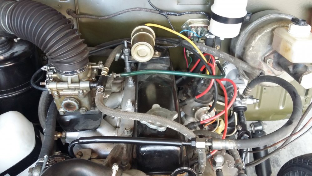

sashasv 376 Жалоба Опубликовано: 6 августа 2020 30.01.2020 в 14:21, mozddok сказал: Готовится гур потихонечку. А можно поподробнее про концепцию? Никогда не видел ничего подобного.... очень интересно Цитата Поделиться сообщением Ссылка на сообщение Поделиться на других сайтах
Виктор1976 413 Жалоба Опубликовано: 7 августа 2020 похоже на гидрообъемное как у мтз Цитата Поделиться сообщением Ссылка на сообщение Поделиться на других сайтах
mozddok 243 Жалоба Опубликовано: 7 августа 2020 06.08.2020 в 20:58, sashasv сказал: А можно поподробнее про концепцию? Никогда не видел ничего подобного.... очень интересно Спрашивайте что конкретно интересует. В общих чертах скажу так, рулевое колесо с УАЗа ->колонка с 66-> крепление колонки с УАЗ ' 3151 -> клапан распределитель с Тойоты -> рулевой карданчик с УАЗа -> рулевая машинка "родня" -> гидро цилиндр с 66-но. Цитата Поделиться сообщением Ссылка на сообщение Поделиться на других сайтах
