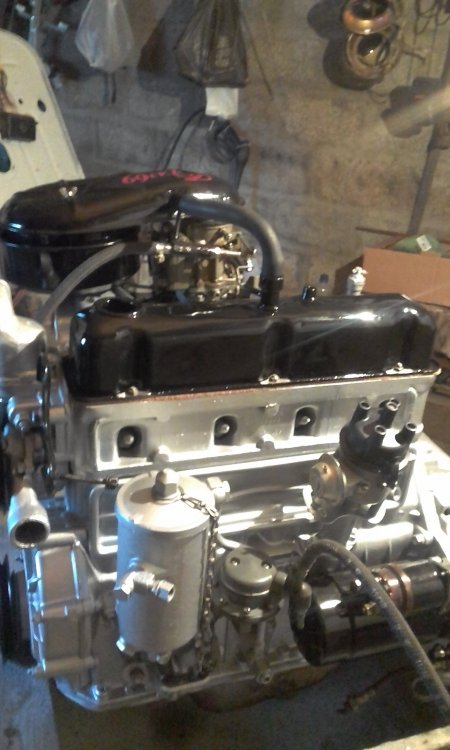

mozddok 243 Жалоба Опубликовано: 2 марта 2019 Было время свободное подкрасил двс теперь блестит как у кота "аички" Цитата Поделиться сообщением Ссылка на сообщение Поделиться на других сайтах

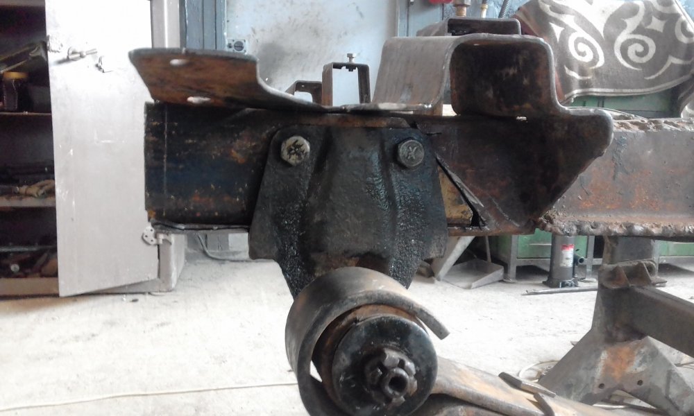

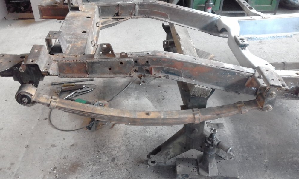

mozddok 243 Жалоба Опубликовано: 3 марта 2019 Народ тут знающий, подскажите. Значит ставим рессоры от 469 на зад, если выставляем по центру арки тогда получается что кронштейн крепления серьги рессоры мы двигаем в сторону центра на 5 см эта понятно, и так же следует подвинуть сторону крепления рессоры где палец, и ширина рессоры с УАЗа шире то тут закрался вопрос кто как делал: фото если есть крепления этой площадки; фото если есть замены (модернизации) этого крепления рессоры где палец; или устанавливали с 3102 кронштейн крепления рессоры т.к. он там шире чем 69. Цитата Поделиться сообщением Ссылка на сообщение Поделиться на других сайтах
mozddok 243 Жалоба Опубликовано: 3 марта 2019 Я про вот это крепление Цитата Поделиться сообщением Ссылка на сообщение Поделиться на других сайтах
kyzya 465 Жалоба Опубликовано: 3 марта 2019 Вот почитай http://gaz-69a.com/viewtopic.php?f=9&t=564&start=90 , ставил рессоры от 469 но переделанные в размер родных. 1 Цитата Поделиться сообщением Ссылка на сообщение Поделиться на других сайтах
mozddok 243 Жалоба Опубликовано: 4 марта 2019 6 часов назад, kyzya сказал: Вот почитай http://gaz-69a.com/viewtopic.php?f=9&t=564&start=90 , ставил рессоры от 469 но переделанные в размер родных. Не пойму по фото, переднюю площадку выдвигали в сторону заднего моста или нет? Серьга рессоры когда авто на колесах в каком положении? Цитата Поделиться сообщением Ссылка на сообщение Поделиться на других сайтах
Гога68 1 310 Жалоба Опубликовано: 4 марта 2019 8 часов назад, mozddok сказал: Я про вот это крепление вместо этого крепленья можно втулку в раму вварить под палец (лучше) Цитата Поделиться сообщением Ссылка на сообщение Поделиться на других сайтах

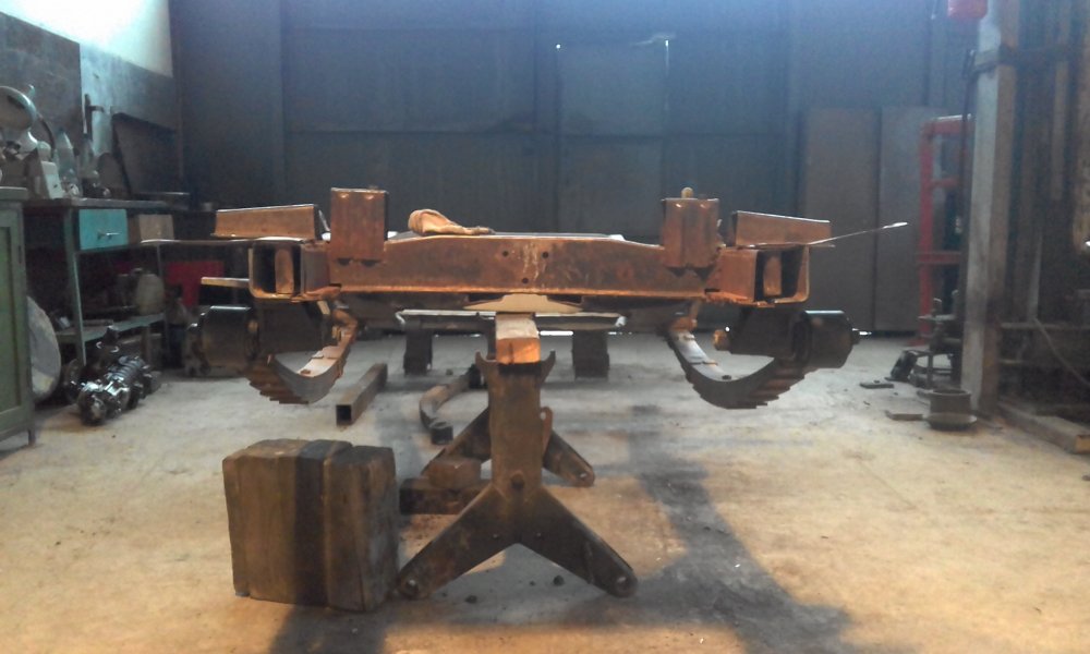

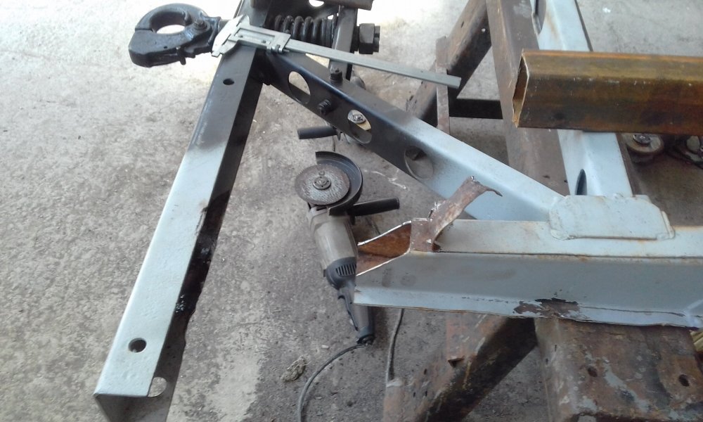

mozddok 243 Жалоба Опубликовано: 4 марта 2019 Вот сегодня переднюю левую сторону повесили осталось только сваркой потрудиться. Цитата Поделиться сообщением Ссылка на сообщение Поделиться на других сайтах
mozddok 243 Жалоба Опубликовано: 4 марта 2019 11 часов назад, Гога68 сказал: вместо этого крепленья можно втулку в раму вварить под палец (лучше) Была мысль, но нет так будет ненадежно. Цитата Поделиться сообщением Ссылка на сообщение Поделиться на других сайтах

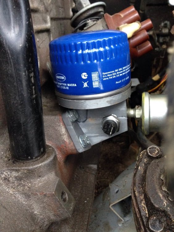

mozddok 243 Жалоба Опубликовано: 6 марта 2019 По фильтру, видел на уазе вот такого плана крепление. Думаю токарно- фрезерные работы в копеечку обойдутся. А денежки лишней нет, пока сменным элементом обойдусь. Цитата Поделиться сообщением Ссылка на сообщение Поделиться на других сайтах
Sergey Polivin 8 Жалоба Опубликовано: 6 марта 2019 У вас двигун мне показалось .ЗМЗ 24. В любом волго магазине стоит порядка меньше Пятихатки .тут на форуме есть про это он не много другой 1 Цитата Поделиться сообщением Ссылка на сообщение Поделиться на других сайтах

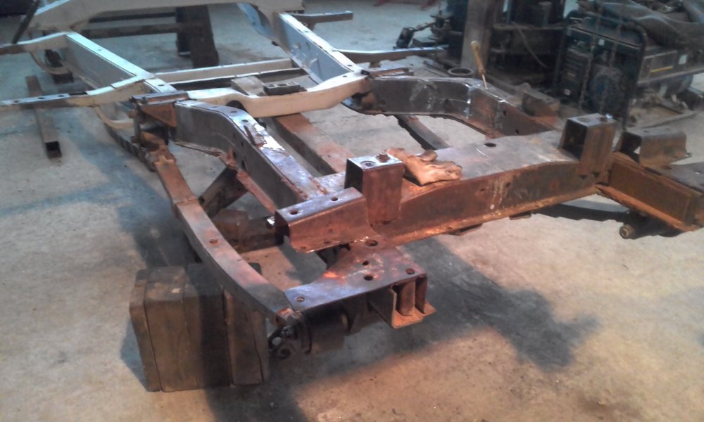

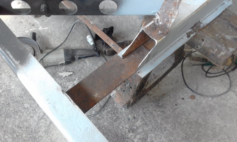

mozddok 243 Жалоба Опубликовано: 6 марта 2019 Сегодня примастырили и правую сторону. 1 Цитата Поделиться сообщением Ссылка на сообщение Поделиться на других сайтах
mozddok 243 Жалоба Опубликовано: 13 марта 2019 Вот и раме заднюю часть приделали. Цитата Поделиться сообщением Ссылка на сообщение Поделиться на других сайтах
