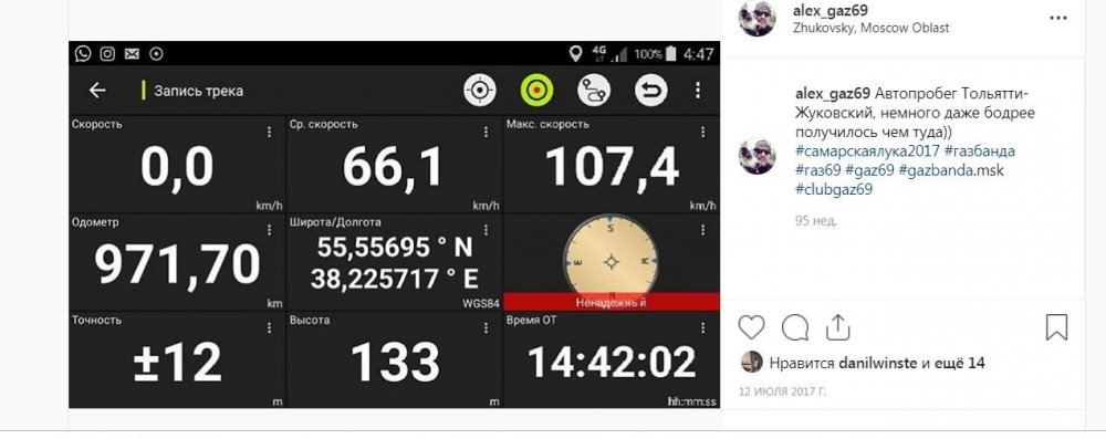

Алекс 3 946 Жалоба Опубликовано: 15 мая 2019 (изменено) вот как моя едет...конфигурация: 451, 151, мосты поздние, карабас родной, крыши нет (не спортивно ) Изменено 15 мая 2019 пользователем Алекс 1 Цитата Поделиться сообщением Ссылка на сообщение Поделиться на других сайтах
L.A. 116 Жалоба Опубликовано: 15 мая 2019 12 минут назад, Алекс сказал: вот как моя едет.. Разгон до ста где?)) 4 Цитата Поделиться сообщением Ссылка на сообщение Поделиться на других сайтах

джон на 69 1 099 Жалоба Опубликовано: 15 мая 2019 5 часов назад, Алекс сказал: вот как моя едет...конфигурация: 451, 151, мосты поздние, карабас родной, крыши нет (не спортивно ) Алекс компьютер пишет красным "ненадежный", это про машину или про водителя? )) 1 1 Цитата Поделиться сообщением Ссылка на сообщение Поделиться на других сайтах
Алекс 3 946 Жалоба Опубликовано: 15 мая 2019 10 минут назад, джон на 69 сказал: Алекс компьютер пишет красным "ненадежный", это про машину или про водителя? )) третьего не дали, Жень))) Цитата Поделиться сообщением Ссылка на сообщение Поделиться на других сайтах

Mers126 980 Жалоба Опубликовано: 16 мая 2019 7 часов назад, Алекс сказал: вот как моя едет...конфигурация: 451, 151, мосты поздние, карабас родной, крыши нет (не спортивно ) Зато есть железный отмаз от камер - максималка паспортная скока!??? ))) 1 Цитата Поделиться сообщением Ссылка на сообщение Поделиться на других сайтах
