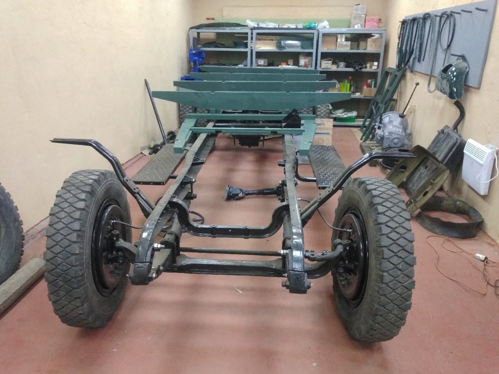

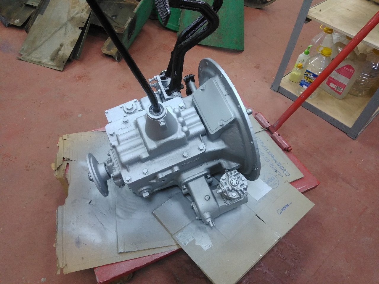

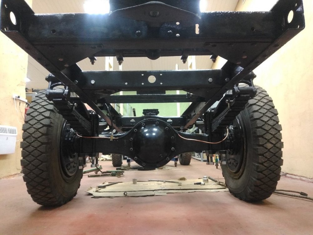

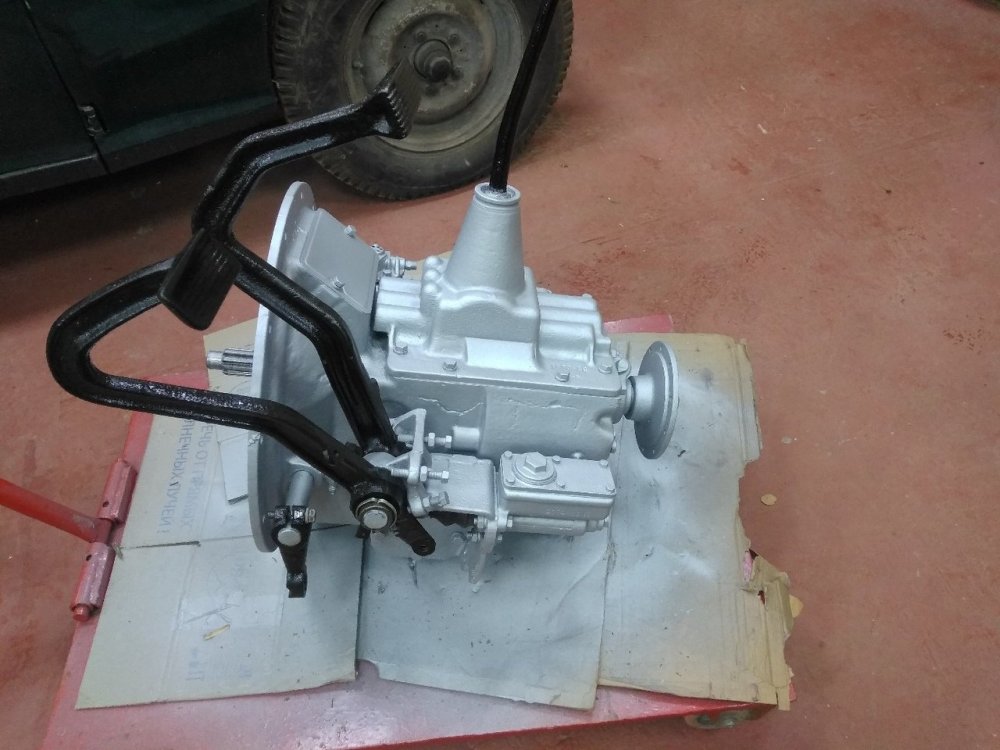

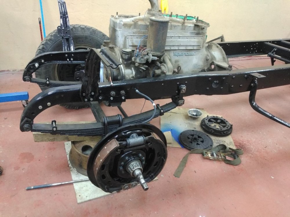

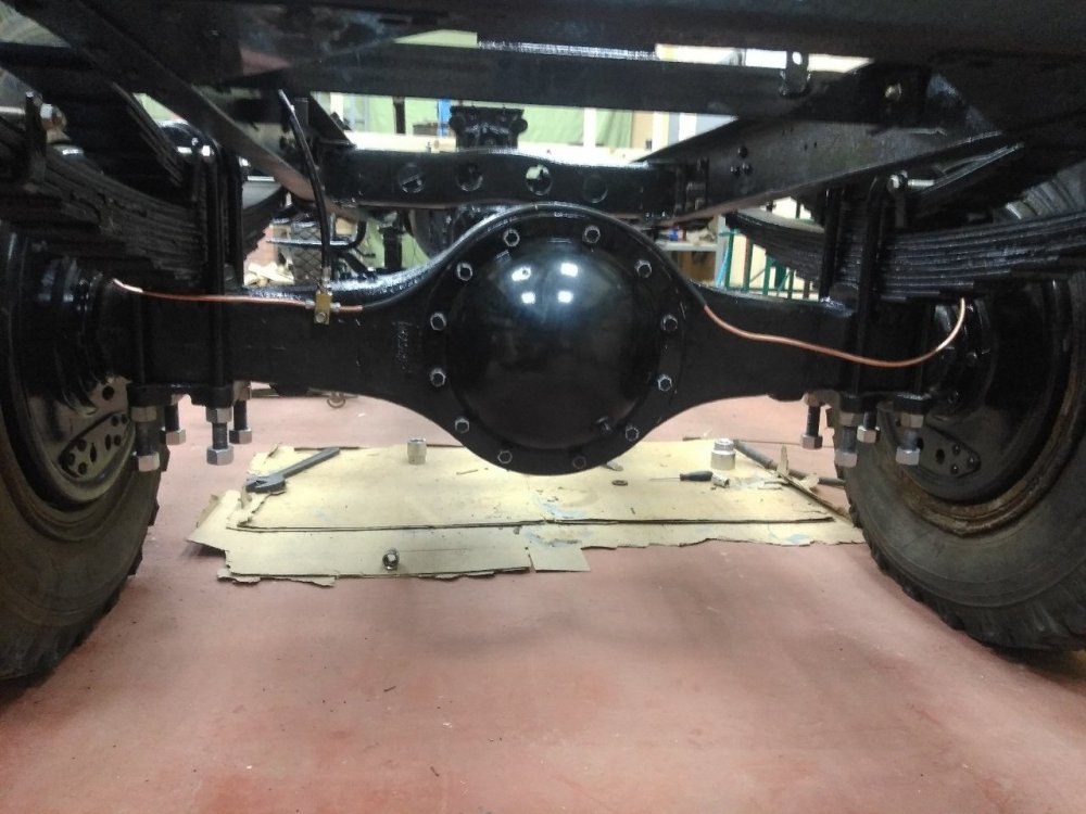

Собрали окончательно коробку и задний мост, дело за тормозами.

Очень симпатично! Компрессор на КПП даже присутствует.
Поделиться сообщением
Ссылка на сообщение
Поделиться на других сайтах
18.01.2020 в 17:13, аллигатор сказал:
Компрессор на нем и должен быть, там еще фильтр на раме стоял.

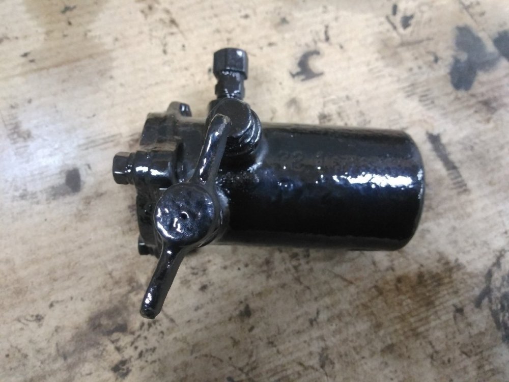

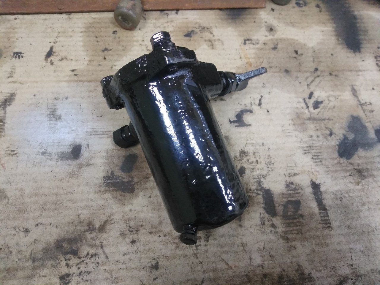

Фильтр для компрессора? Можно его увидеть?

какого цвета должен быть КПП? У меня когда помыл внутри светло зеленого было .
Да, сделаю на днях
На этой машине серебристая коробка и была, а внутри коричневая

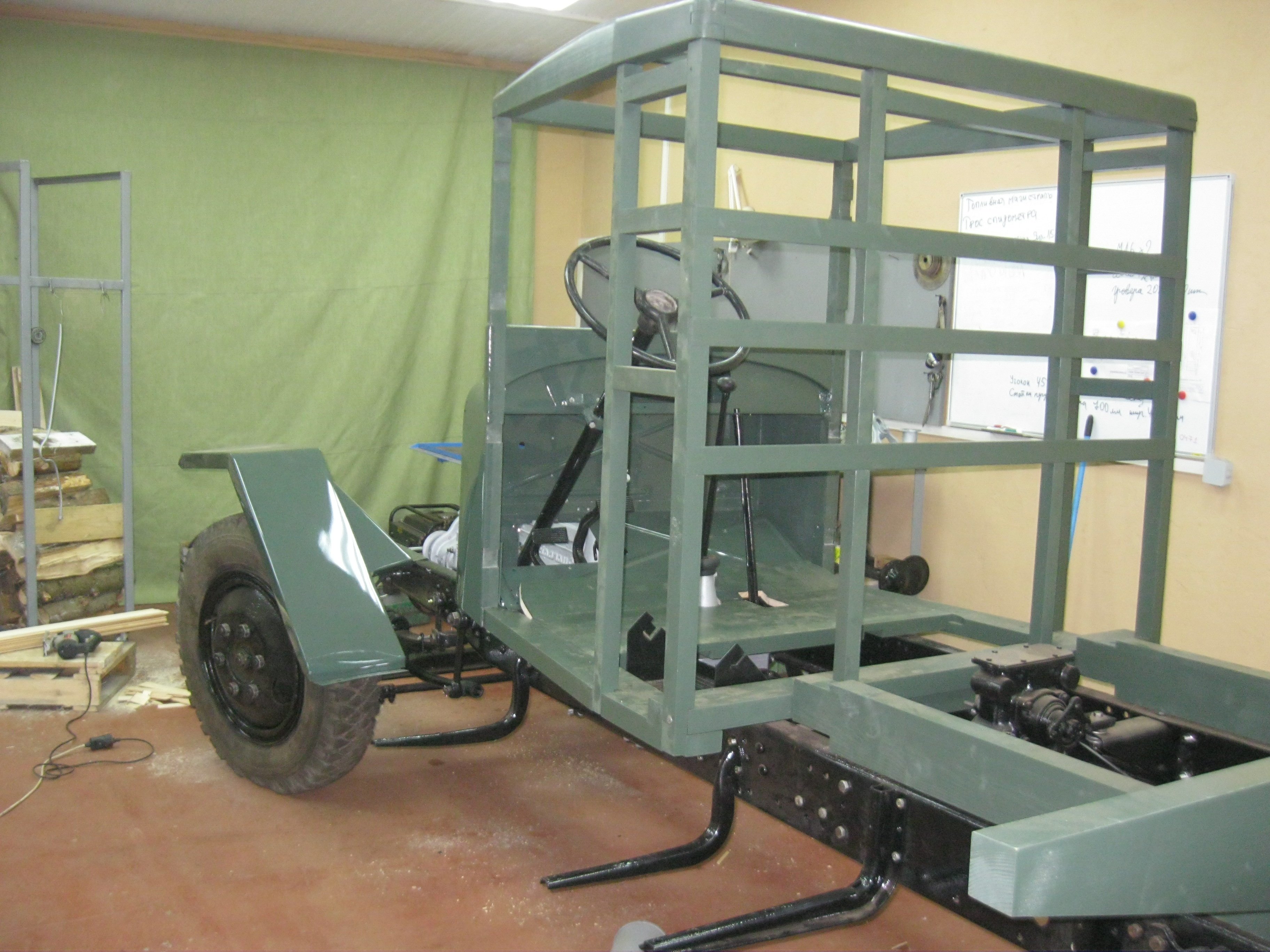

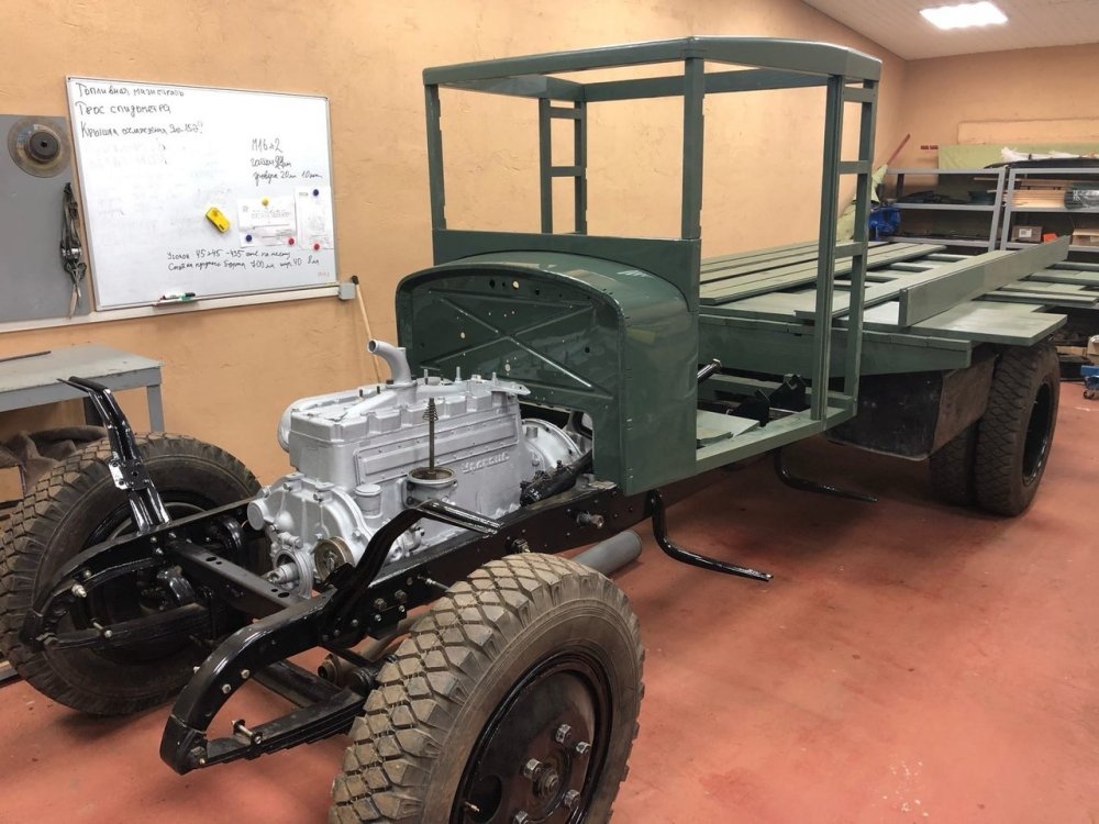

Думаю зря послушали про кабину. Стандартных ЗИСов много, а тут пожарка, со временем мясом-бы обросла. Думаю точный чертеж не обязателен для пож. авто того времени. Или если с пожаркой уж совсем не пошло, так можно фургон или автобус, там тоже такая кабинка была. А знатоки есть только тут, на улице уже никто по этим машинам ничего не знает. В любом случае успехов  в проекте!

Благодарю за мнение. Что сделано то сделано, кабина уже в процессе)

для себя лучше обычная бортовая..и на рекон и на  праздники...  а с пожаркой..... только в гараже в качестве экспоната оставить...у простых обывателей  пожарка  восторга не вызовет...

......тем более что на ,,пожарку,, ничего не было. Кроме увеличенной и потом обрезанной  и потому очень странной кабины. При виде которой потом только слепой и немой ничего бы не говорили....:) Так что выбор в сторону нормального грузовика сделан абсолютно правильно. А захочется ,,экспериментов,,  , можно на деревянном стапеле (при наличии времени и желания) построить пожарный вариант и потом уже под него подогнать шасси.

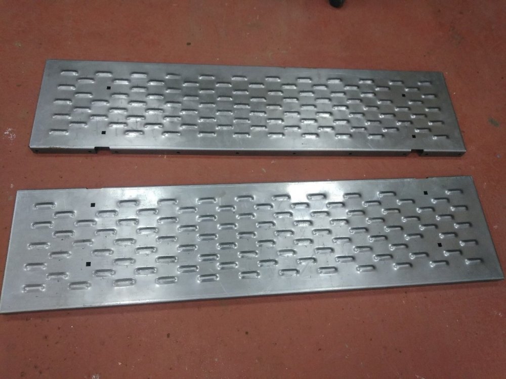

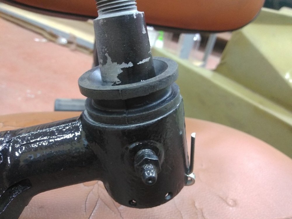

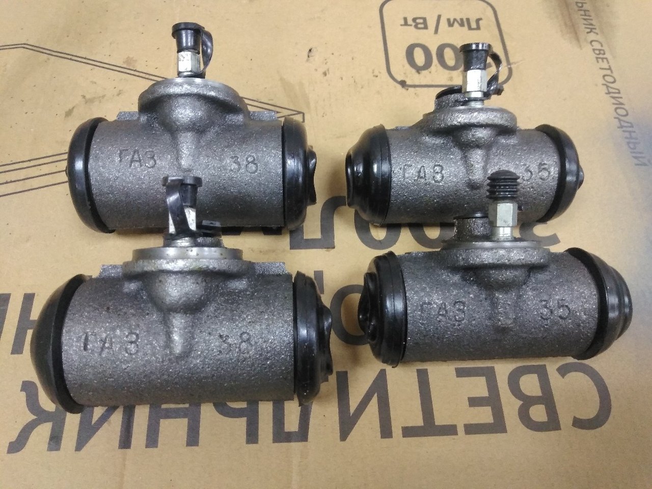

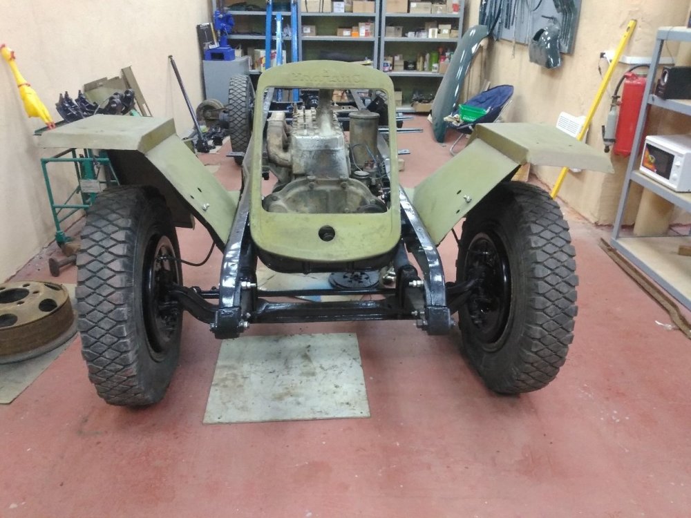

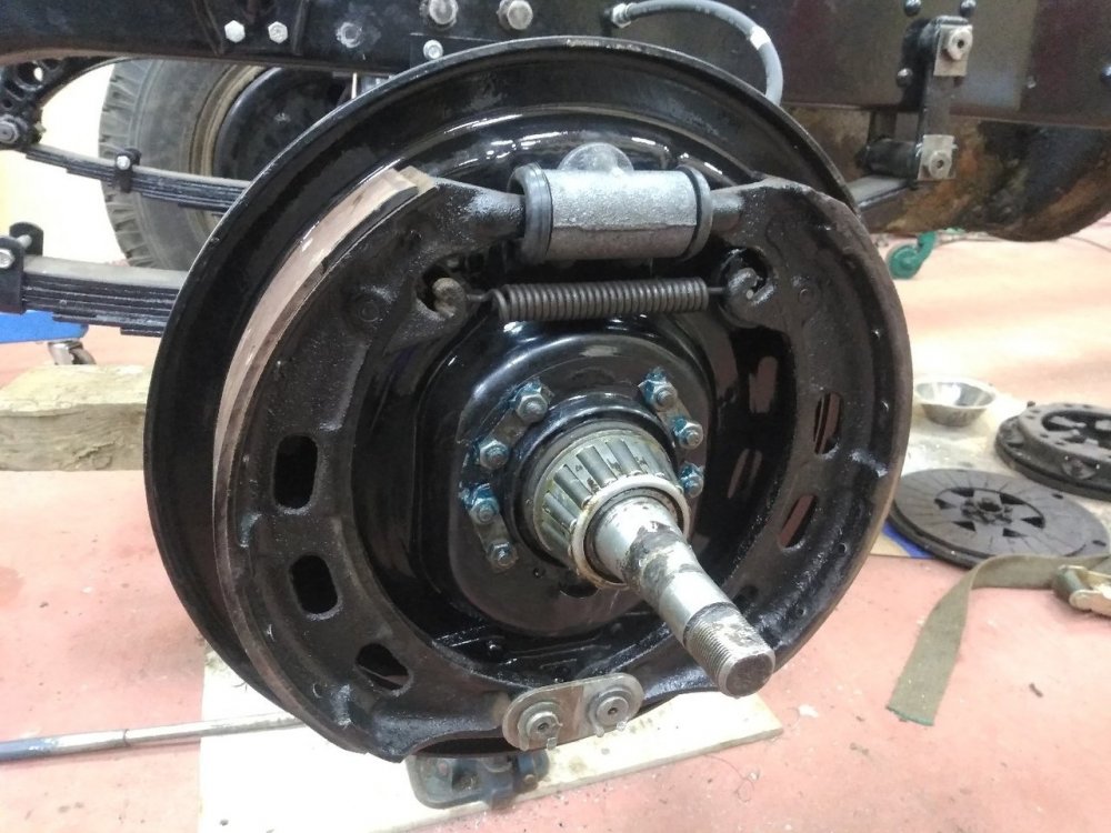

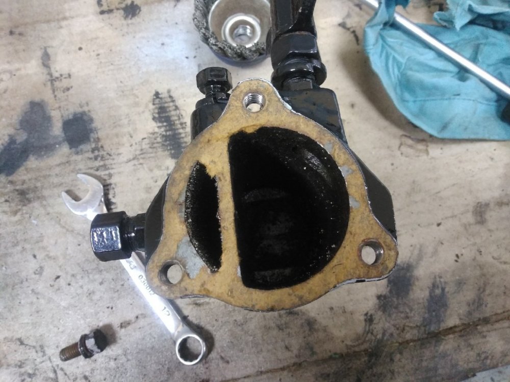

Еще немного фотографий. Собраны передние тормоза с использованием цилиндров от Газ-53, подходят как родные и есть в свободной продаже.Приехали пыльники рулевых наконечников от Зил-130, неплохо подходят на зисовские рулевые пальцы. А также приехали подножки от Region73 , за что ему огромное спасибо, качество исполнения деталей на высоте!Правда, эти подножки для следующего проекта)

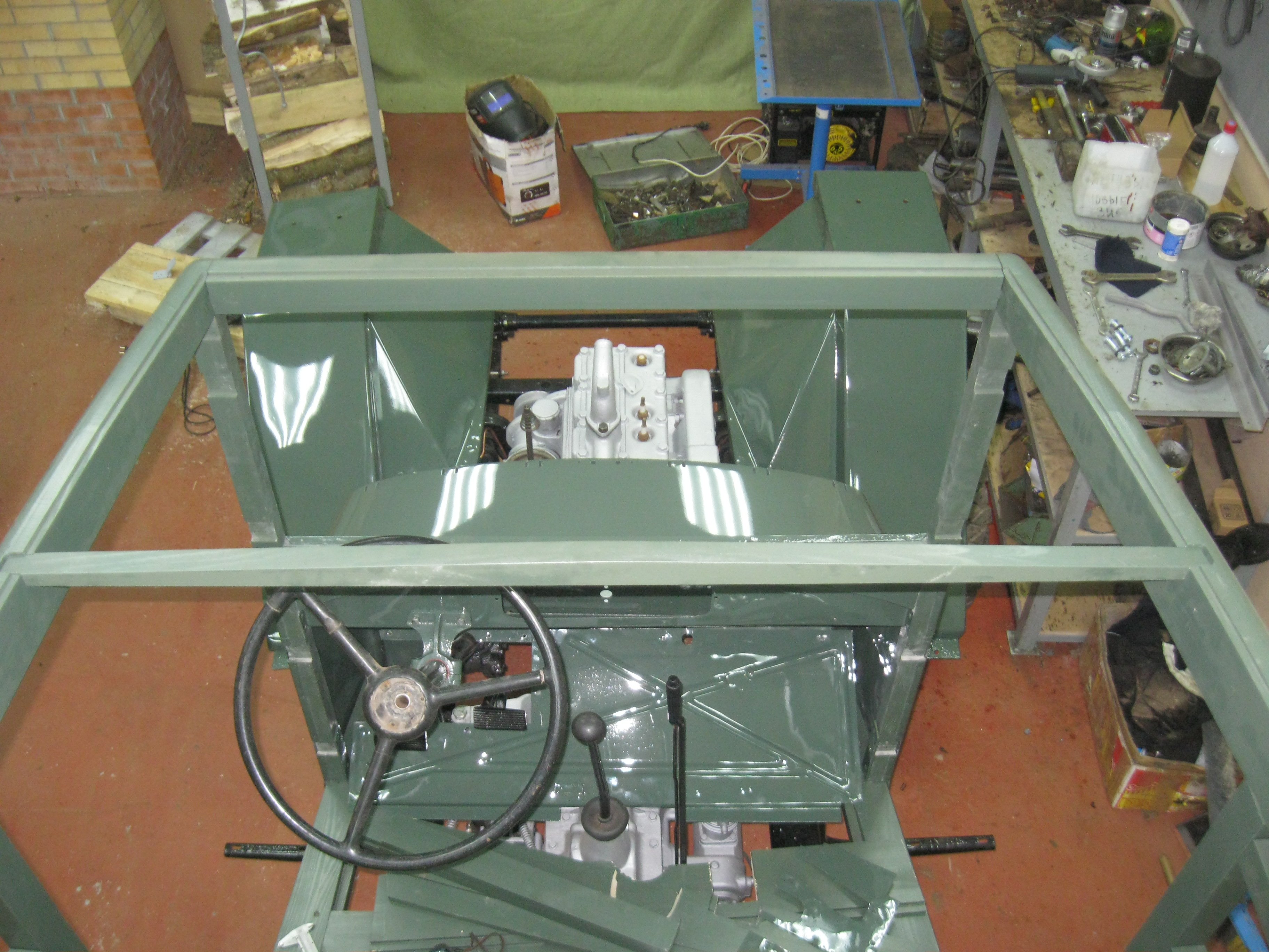

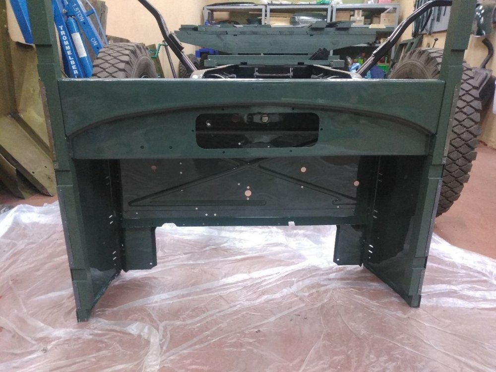

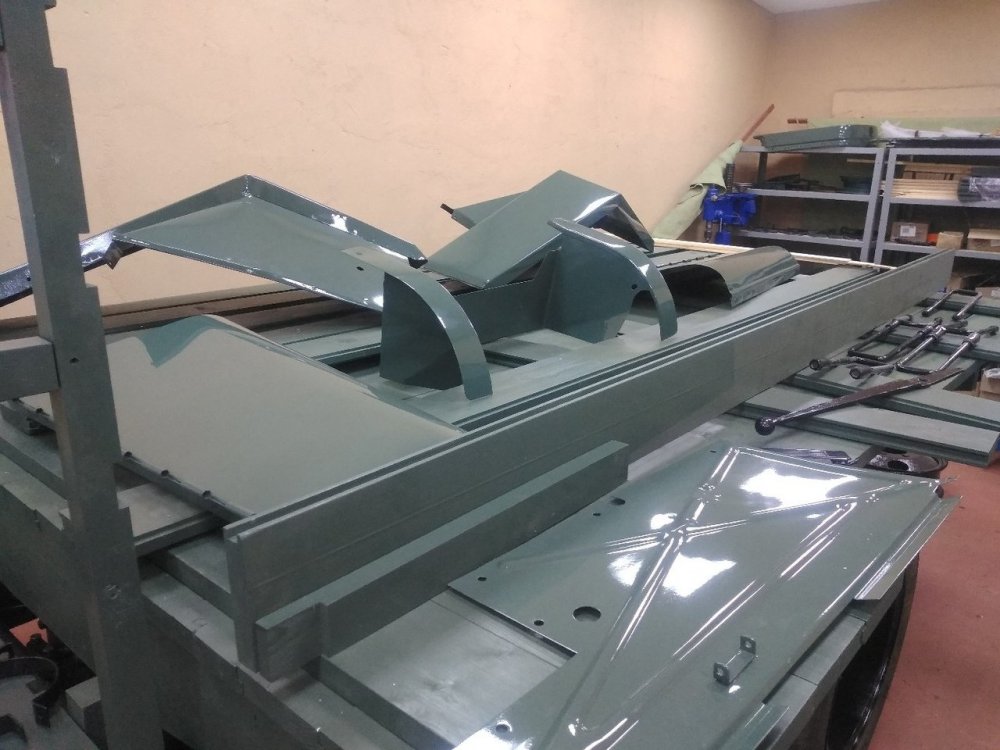

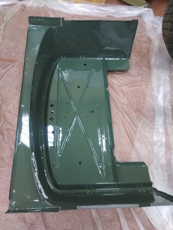

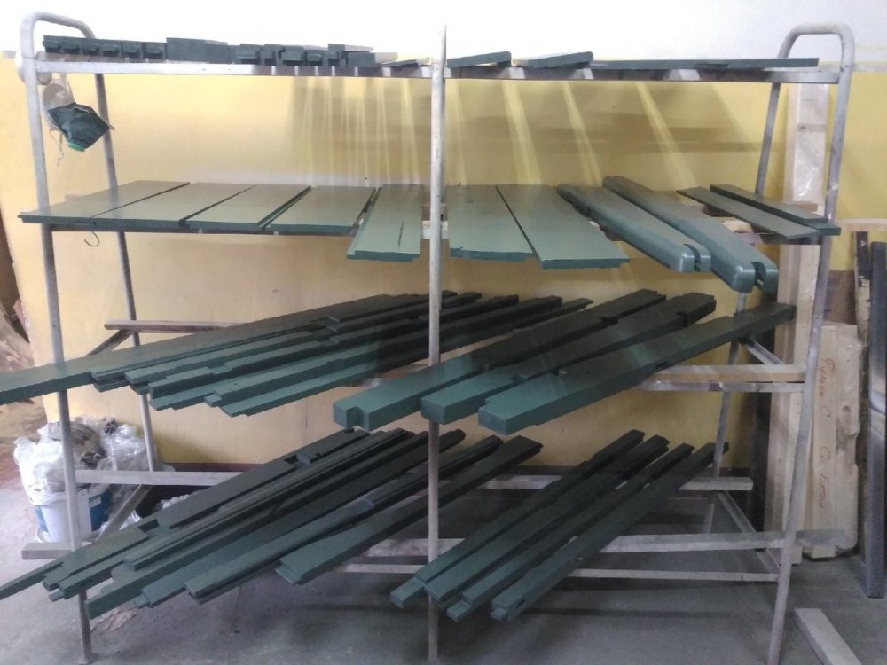

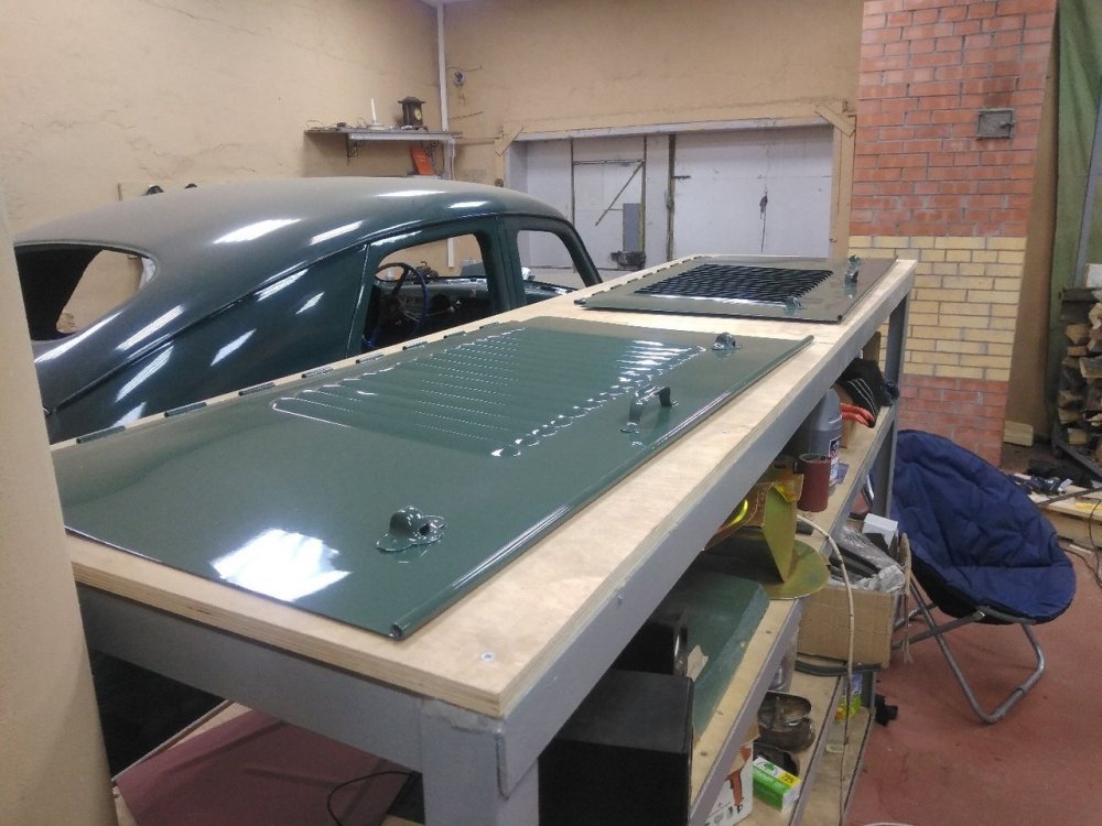

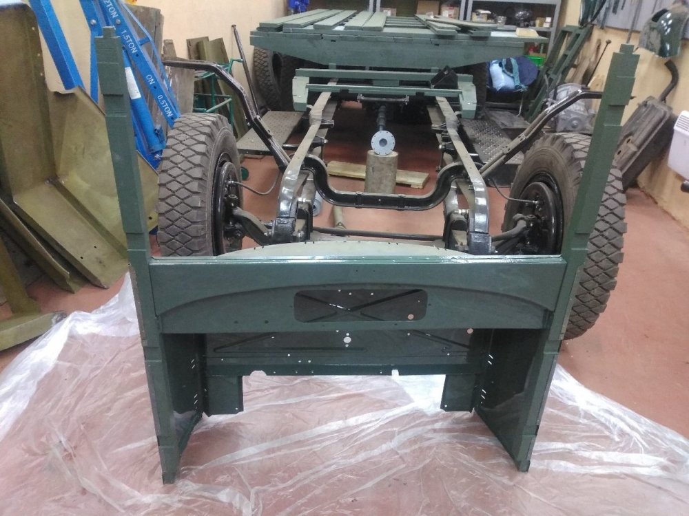

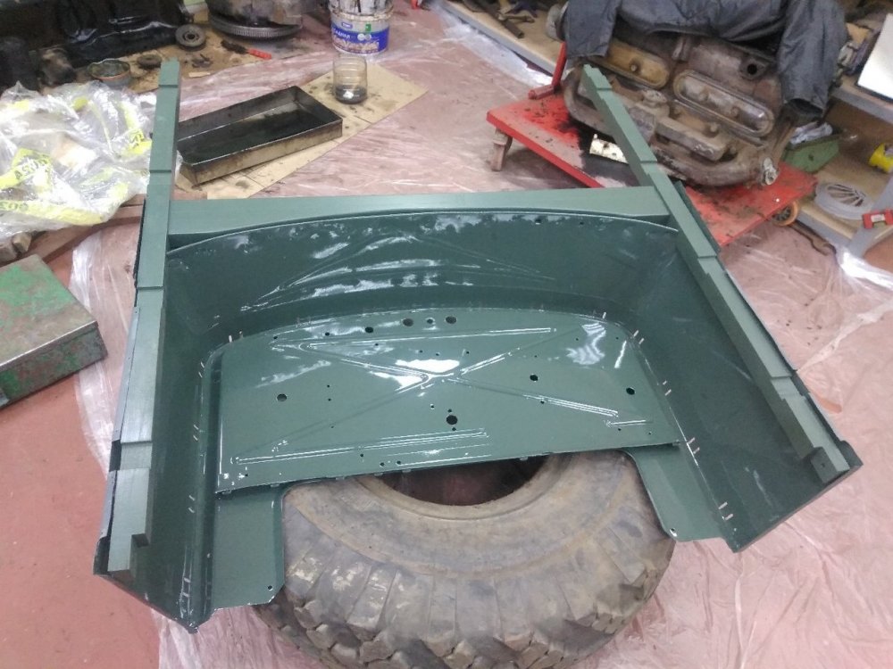

Совсем забыл, еще кабинное железо пескоструили и покрывали кислотным грунтом.

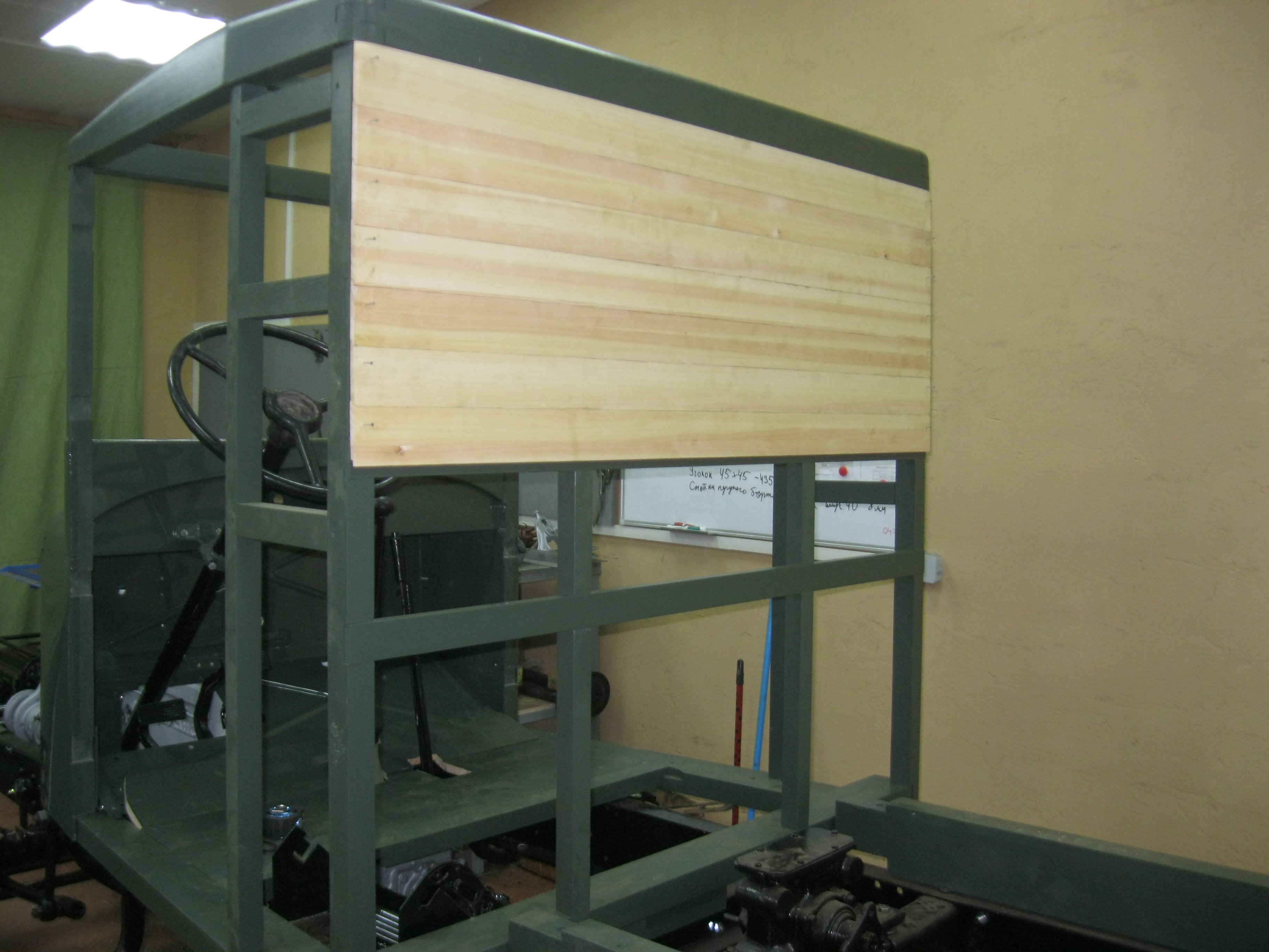

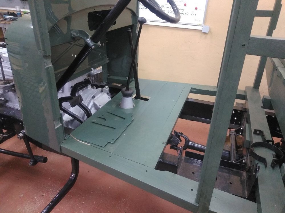

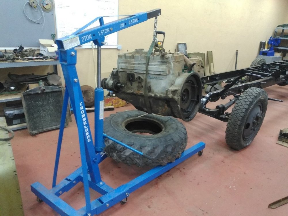

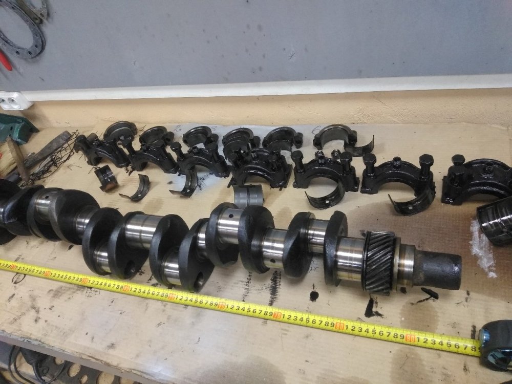

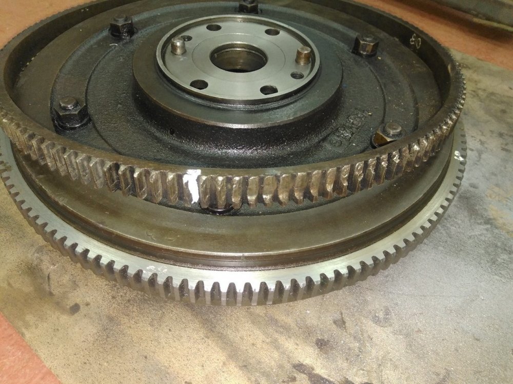

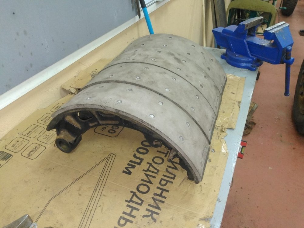

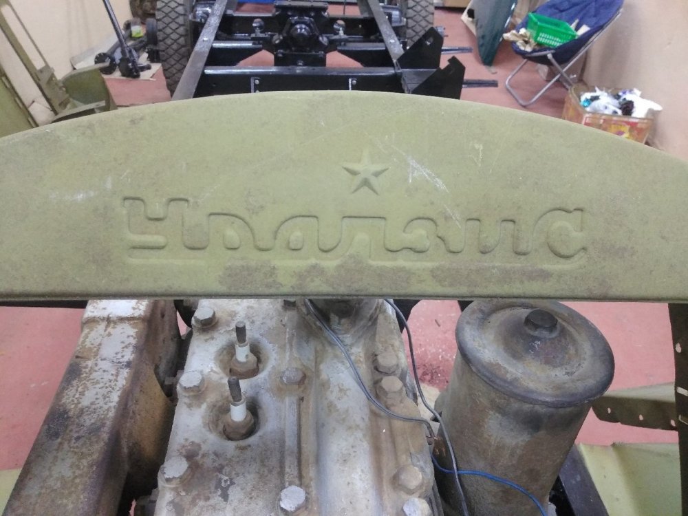

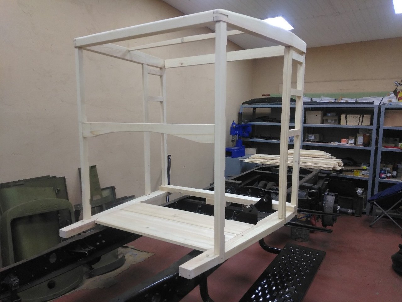

Продолжаются работы по машине. Столяр делает каркас кабины, я клепаю колодки. Наконец-то венец изготовили,маховик вчера был забран с завода, и сегодня мы вернули его на своё законное место. До запуска двигателя осталось немного.
Ссылка на сообщение

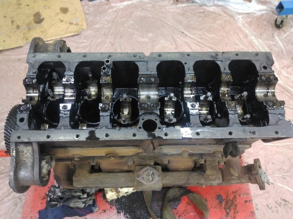

Запуск двигателя состоялся!Есть видео,не знаю как его сюда прикрепить.Можно посмотреть его на моей странице в контакте https://vk.com/id98779286
После запуска мотор был снят,будем проводить ревизию и красить,потом он окончательно встанет на свое законное место.

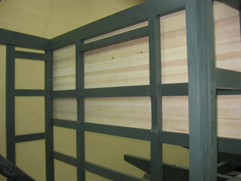

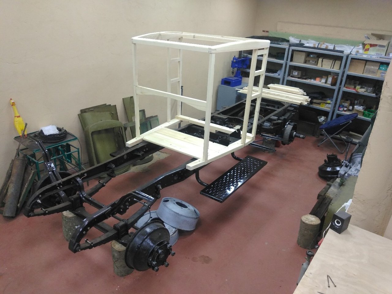

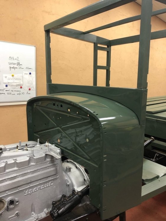

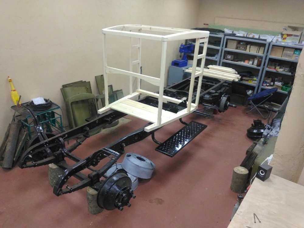

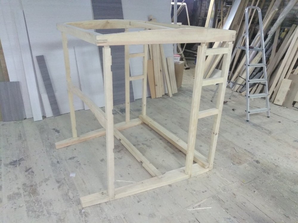

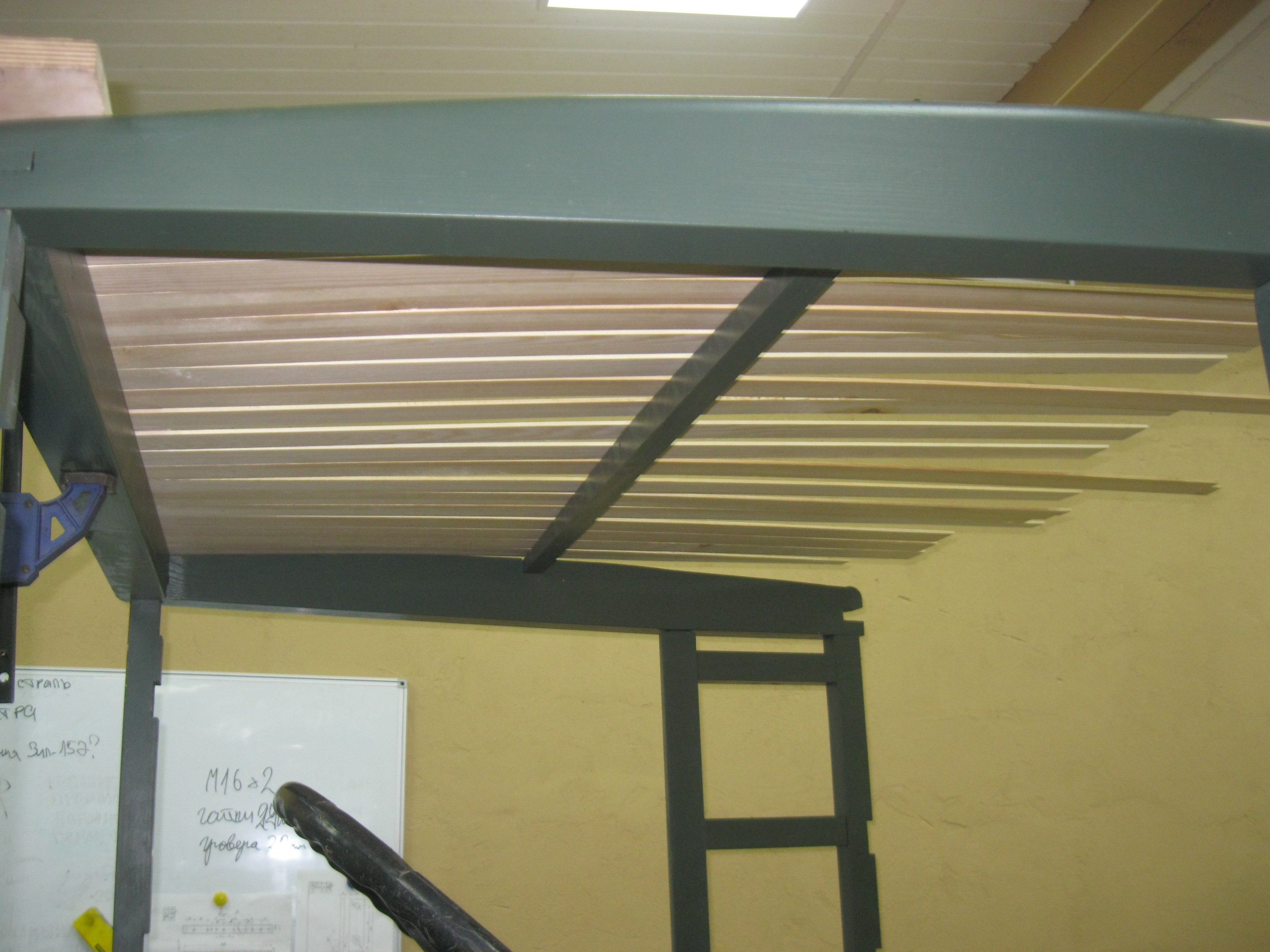

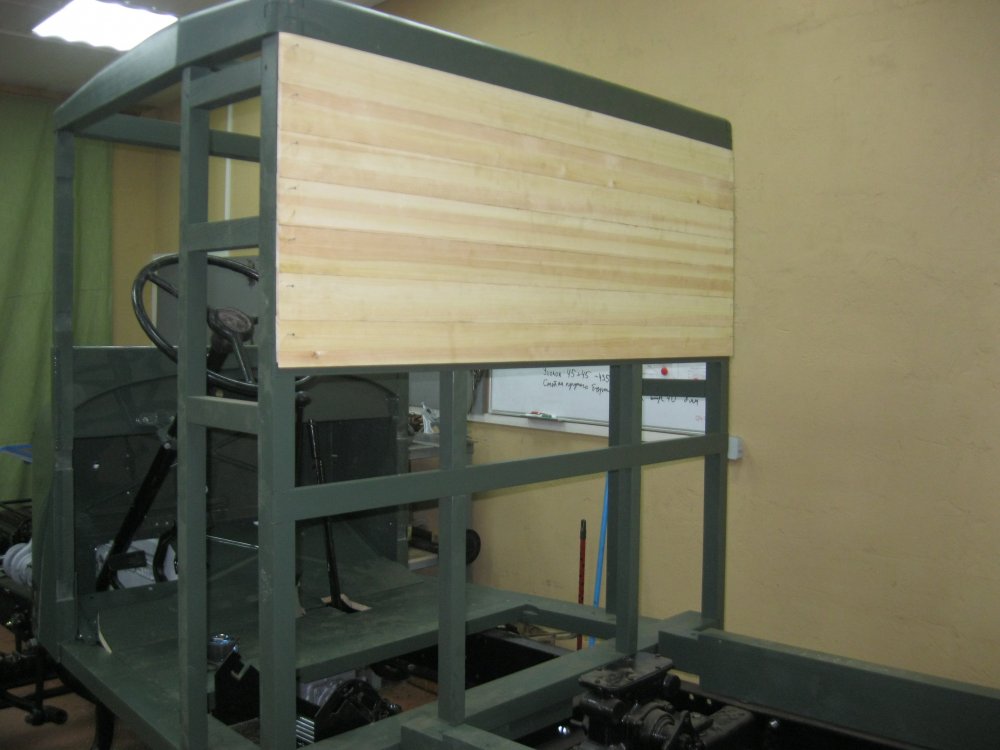

Готов деревянный каркас кабины, уже начинает вырисовываться машина.

Очень красиво. Нарядные подножки до момента финишной сборки на время работ есть смысл поберечь и заменить деревянной доской по размеру подножки. На эти ,,ремонтные подножки,,  при работе можно и инструмент положить и коробку с крепежом поставить и полсотни раз встать при работе с кабиной.

Эти подножки предназначаются для второй машины, примерил их просто так)

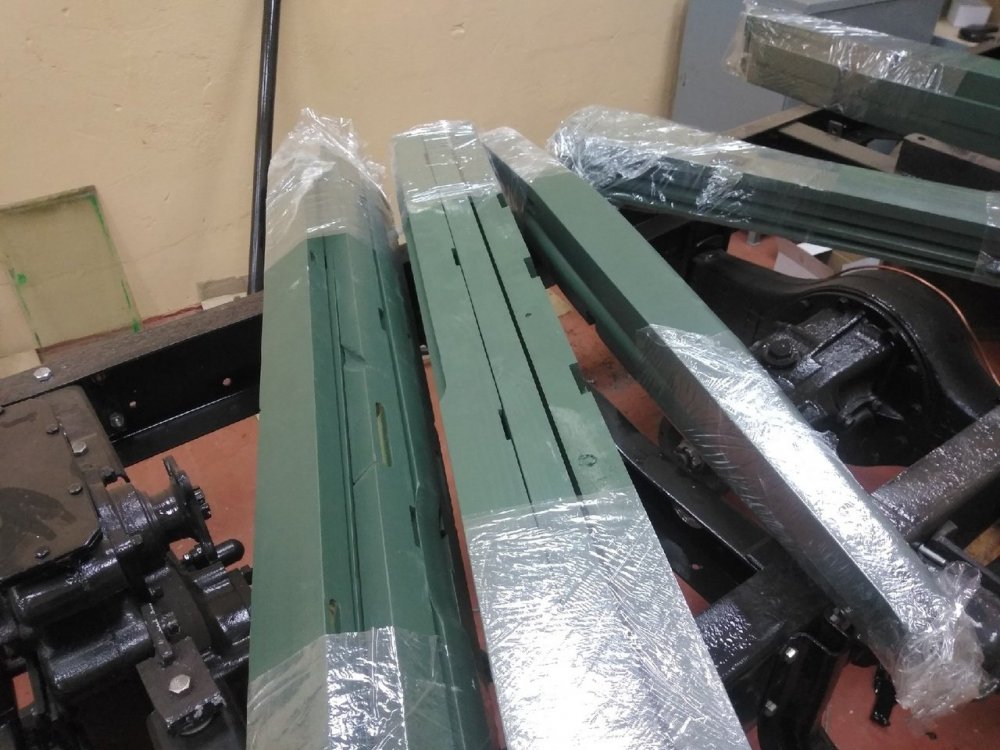

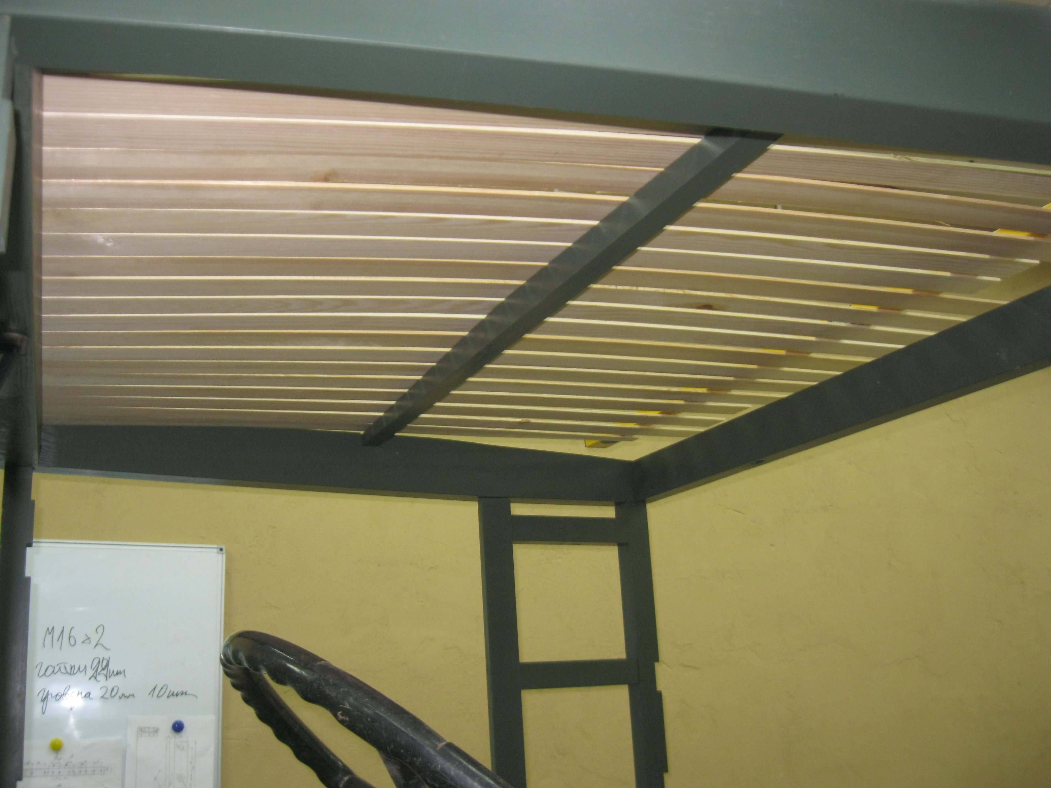

Под задним брусом кабины стоит пластина из толстой резины (примерно пару см толщиной) и две металлические пластинки тонкие. Крепится двумя болтами, а снизу пружины на  концах болтов.

9 часов назад, Region-73 сказал:
Видел такие,типа "подушка". У нас стоял деревянный брусок посередине,и два бруска по бокам на продольных лонжеронах рамы,причем это с завода.
