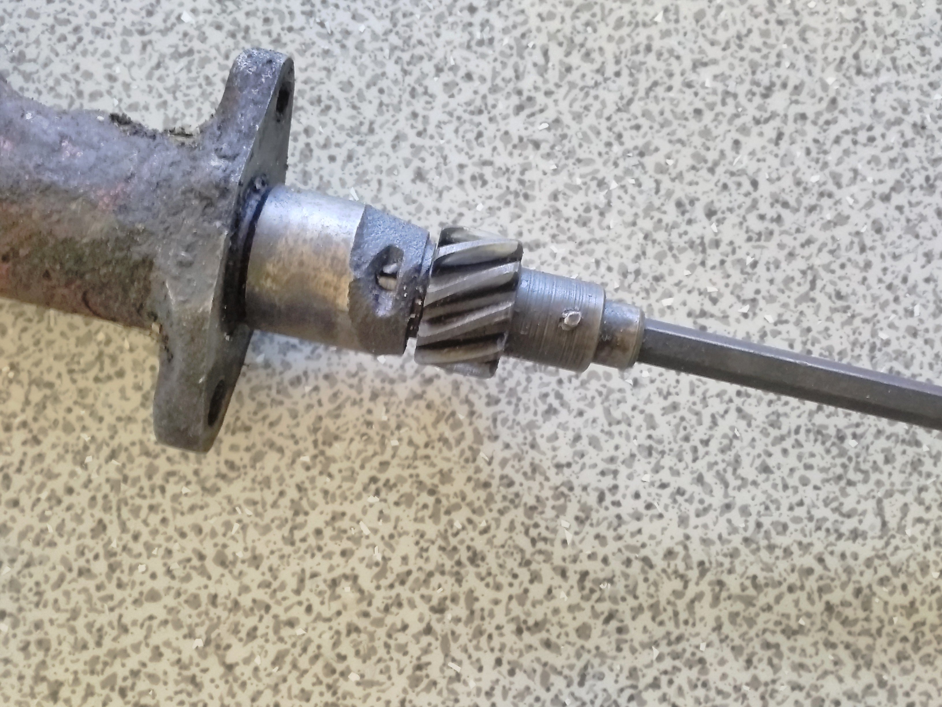

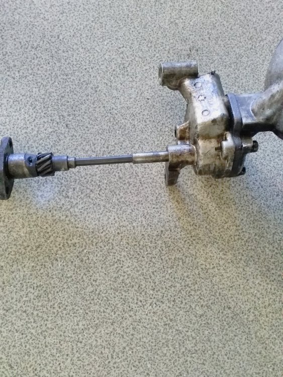

Федот68 4 338 Жалоба Опубликовано: 6 апреля 2020 продолжение банкета Будете писаЦО кипятком но факт Тот же самый мотор ( в девичестве 402 F 60) - снятый в 2000 году с газели 1998 года выпуска. буквально в прошлую пятницу ( 03.04.20) выдал очередной фортель: еду,никаво не трогаю . свои "в полну тапку на бухани (поскоку поршневая с 2009 года не троганая - всего около 90 км/ч осталось,да с сизым дымком) И тут вдруг , посреди перегона ( прямик 4.150 метров - замерял раз десять его) давление с "трёхи" падает ниже нуля... дотянул ( с километр. и внатяг "по маленькой" дотянул) до кармана на трассе. вызвонил в результате Виталика ( он там рядом в агрофирме нынче "главный по тарелочкам") дотащил меня Виталя на служебном УАЗ-Профи оставшиеся десять килОметров до "места самоизоляции". ну а сёдни отволок я бухлобус к себе в гараж Вскрыл поддон... И долгости и цветистости матерных слов моих ( и в адрес этой сраной железяки. и в большей части в собственный адрес..) вряд ли сыщете аналоги... Короче. тот же самый шестигранник, что подколол меня в Липин Бору.. Только ныне он "самосрезался" по штифту ( трамблёр остаётся на приводе) и стал в верхней части не шестигранник, а скорее круг, падла... Суко иметь сразу под рукой замену, да ещё и пральный пинцет, шоп эту падлу из маслонасоса выдернуть... Ну а теперь как минимум - замена всех вкладышей вкруг. ( километр "тянуть" пришлось без масла вааще . под конец "клёкот" пошёл = вкладышам кирдык. что вскрытие и подтвердило. шейки "на ощупь" вне подозрений ( это на примерно 200 тык пробега - мазЛо ибо тока синька 5х50 саечек льётся) 2 Цитата Поделиться сообщением Ссылка на сообщение Поделиться на других сайтах
Саша Вии 786 Жалоба Опубликовано: 7 апреля 2020 Федот, а у 402 и 421 этот блок разве одинаков? Разбирать 421 рабочий неохота, где - то лежит со старого 402 привод ,надо посмотреть ,чего там может срезать? Штифт что ли? Цитата Поделиться сообщением Ссылка на сообщение Поделиться на других сайтах
Саша Вии 786 Жалоба Опубликовано: 7 апреля 2020 (изменено) Вот эта система 402 двигателя. Он на 421 тоже такой? Пока не разбирал 421. Что надо купить и возить с собою?)) Посмотрел ,люфт шестигранника действительно сильный, но это немудрено, все детали некаленые, сырые, надфилем чиркнул ,все детали привода сыромятина. Изменено 7 апреля 2020 пользователем Саша Вии Цитата Поделиться сообщением Ссылка на сообщение Поделиться на других сайтах

Борис Челнинский 468 Жалоба Опубликовано: 7 апреля 2020 (изменено) У меня на Газели 4216 вместо шестигранника - пластина. Вот ее в последний раз скрутило в спираль и она вышла из зацепления маслонасоса( стала короче ). Наверное насос заклинило в какой-то момент - не разбирал. Пластина , как и шестигранник тоже мягкая . Изменено 7 апреля 2020 пользователем Борис Челнинский Цитата Поделиться сообщением Ссылка на сообщение Поделиться на других сайтах
Саша Вии 786 Жалоба Опубликовано: 7 апреля 2020 2 часа назад, Борис Челнинский сказал: У меня на Газели 4216 вместо шестигранника - пластина. Вот ее в последний раз скрутило в спираль и она вышла из зацепления маслонасоса( стала короче ). Наверное насос заклинило в какой-то момент - не разбирал. Пластина , как и шестигранник тоже мягкая . Пластина ещё хуже шестигранника в плане прочности. Цитата Поделиться сообщением Ссылка на сообщение Поделиться на других сайтах
@drenalin 4 860 Жалоба Опубликовано: 7 апреля 2020 Их потому и делают не калёными, чтобы полный швах не случился в случае какой-то поломки. 1 Цитата Поделиться сообщением Ссылка на сообщение Поделиться на других сайтах
Федот68 4 338 Жалоба Опубликовано: 7 апреля 2020 (изменено) 58 минут назад, @drenalin сказал: Их потому и делают не калёными, чтобы полный швах не случился в случае какой-то поломки. раньше , на 21/451/417 моторах была не пластина а круглая "палка" с двумя плоскими концами.-"лопатками". А при клине маслонасоса ( например - штифт фиксации упорных колец колена выпал, и через рваную сетку в насос всосался ) просто срезается предохранительный штифт- "гвоздь", что шестерню привода этого дела на оси "сапога" запирает. Вот почему оставлена эта пластина, а не внедрён как на 24 моторах шетигранник - ума не приложу Всё же шестигранником попасть "куданнада" ( в приёмное "очко" маслонасоса) при монтаже сапога - несравненно проще, чем "лопаткой".... Да и этот шестигранник прекрасно работает как ключ при снятии/установке бугеля заднего сальника 24/402/410 мотора.... нет нужды иметь шестигранник в наборе ключей :-)) Изменено 7 апреля 2020 пользователем Федот68 Цитата Поделиться сообщением Ссылка на сообщение Поделиться на других сайтах
esaul1 1 826 Жалоба Опубликовано: 7 апреля 2020 6 часов назад, Федот68 сказал: раньше , на 21/451/417 моторах была не пластина а круглая "палка" с двумя плоскими концами.-"лопатками". Да, такая и стоит. За 14 лет эксплуатации не ломалась. Но - как-то НАДломилось крепление маслонасоса, он чуть отвис. Давление 0. Проехал на 451-м моторе сорок километров до гаража, доливая масло периодически. Без фанатизму, естественно. Вскрытие показало отсутствие видимых повреждений в моторе. После замены кронштейна маслонасоса полет нормальный. Цитата Поделиться сообщением Ссылка на сообщение Поделиться на других сайтах
Борис Челнинский 468 Жалоба Опубликовано: 7 апреля 2020 6 часов назад, Федот68 сказал: раньше , на 21/451/417 моторах была не пластина а круглая "палка" с двумя плоскими концами.-"лопатками". А при клине маслонасоса ( например - штифт фиксации упорных колец колена выпал, и через рваную сетку в насос всосался ) просто срезается предохранительный штифт- "гвоздь", что шестерню привода этого дела на оси "сапога" запирает. Вот почему оставлена эта пластина, а не внедрён как на 24 моторах шетигранник - ума не приложу Всё же шестигранником попасть "куданнада" ( в приёмное "очко" маслонасоса) при монтаже сапога - несравненно проще, чем "лопаткой".... Да и этот шестигранник прекрасно работает как ключ при снятии/установке бугеля заднего сальника 24/402/410 мотора.... нет нужды иметь шестигранник в наборе ключей :-)) Это точно. С пластиной без снятия поддона не обойтись. тем более что привод идет еще в блоке и под углом. Цитата Поделиться сообщением Ссылка на сообщение Поделиться на других сайтах
Федот68 4 338 Жалоба Опубликовано: 7 апреля 2020 (изменено) 32 минуты назад, esaul1 сказал: Давление 0. Проехал на 451-м моторе сорок километров до гаража, доливая масло периодически. Без фанатизму, естественно. Отважный.. Мне - полутора километров хватило. Ну не до стука, а до скорее "дребезга" шатунов Цитата Вскрытие показало отсутствие видимых повреждений в моторе. Вскрытие показало крайнюю желательность замены вкладышей "вкруг". лёгкие надиры/натёры на бугельных вкладышах и корней и шатунов. В глухом лесе не стал бы даже лезть во вкладыши. А при наличии всё-таки работающих "на выдачу заказов" магазинов - грех не поменять на новые. Впрочем - сборка 2009 года. С той поры пробег не менее 200 тык. Правда масло - только синтетика 5Х50 "саечек" Поскольку корни уже были 0,05 - их новые и поставил. Завтра буду пытаться пихать шатунные 0,05. Не полезут - номинал поставлю опять. Да. впихнув "корни" полежал под машиной, порассматривал мотор. Чистый. в смысле следов лаковых отложений нет. Ну - масло по стенкам не "слеза". тряпочкой стирается легко до белого металла. И обратил внимание на риски на щупе. "полный уровень" в 402 моторе - миллиметров 8-10 только ниже плоскости привалки поддона. Практически на уровне хода нижних головок шатунов ( бугелей) так. может кому инфа пригодится. недаром как зальёшь "до полного" - в полуровня очень быстро лишнее масло мотор выбрасывает ( "на улицу") А полуровня держится ооочень долго... Изменено 7 апреля 2020 пользователем Федот68 Цитата Поделиться сообщением Ссылка на сообщение Поделиться на других сайтах
esaul1 1 826 Жалоба Опубликовано: 7 апреля 2020 15 минут назад, Федот68 сказал: Отважный.. Мне - полутора километров хватило. Дурак был. Хотя..... деваться было некуда. Трасса пустая. Ехал аккуратно, мотор не грелся, клапана были в масле.... Правда, через 10 км уже сухие. Видимо, напруги масла на коленвал хватало, а сверху заливал свежак. Вскрытие показало трещину в кронштейне насоса. Привод его цеплял самым краешком. Цитата Поделиться сообщением Ссылка на сообщение Поделиться на других сайтах
Федот68 4 338 Жалоба Опубликовано: 8 апреля 2020 23 часа назад, Саша Вии сказал: Федот, а у 402 и 421 этот блок разве одинаков? Разбирать 421 рабочий неохота, где - то лежит со старого 402 привод ,надо посмотреть ,чего там может срезать? Штифт что ли? не штифт. А оборвало сам шестигранник по "дырке под штифт" и провернуло в "верхней втулке". Цитата Поделиться сообщением Ссылка на сообщение Поделиться на других сайтах
