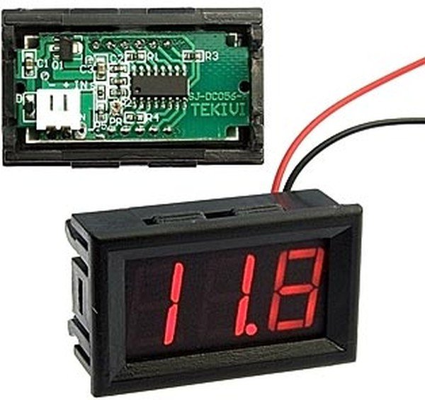

ВладимирВ 3 364 Жалоба Опубликовано: 28 октября 2019 (изменено) Я на 6 вольтовом мотоцикле в незаметном месте примостил маленький но точный вольтметр. 300 рэ в Чип и Дипе. https://www.chipdip.ru/product/v27t-dl-97671 Без него намучился, очень генератор слаб. То перезаряд и кипит электролит, а дальний свет на невысоких оборотах наоборот, сажает аккум. С его помощью и реле - регулятор подстроил оптимально. На стационарной зарядке посмотрел, какие токи при каком напряжении протекают, и теперь если быстро еду, включаю габариты, чтоб напряжение не было выше 7,3 вольт. Ну, и пропажа зарядки сразу видна. Изменено 28 октября 2019 пользователем ВладимирВ Цитата Поделиться сообщением Ссылка на сообщение Поделиться на других сайтах
Гога68 1 310 Жалоба Опубликовано: 28 октября 2019 3 минуты назад, ВладимирВ сказал: но точный вольтметр. цифровой, вот....а в штатном стрелочном, ково там глядеть? о вольтметре говорю Цитата Поделиться сообщением Ссылка на сообщение Поделиться на других сайтах
ВладимирВ 3 364 Жалоба Опубликовано: 28 октября 2019 Я сначала хотел олдскульный, стрелочный. Ничего в нем не видно. Десятые вольта быстро не увидеть. Взял цифру, и замаскировал, чтоб только за рулем было видно. Цитата Поделиться сообщением Ссылка на сообщение Поделиться на других сайтах
