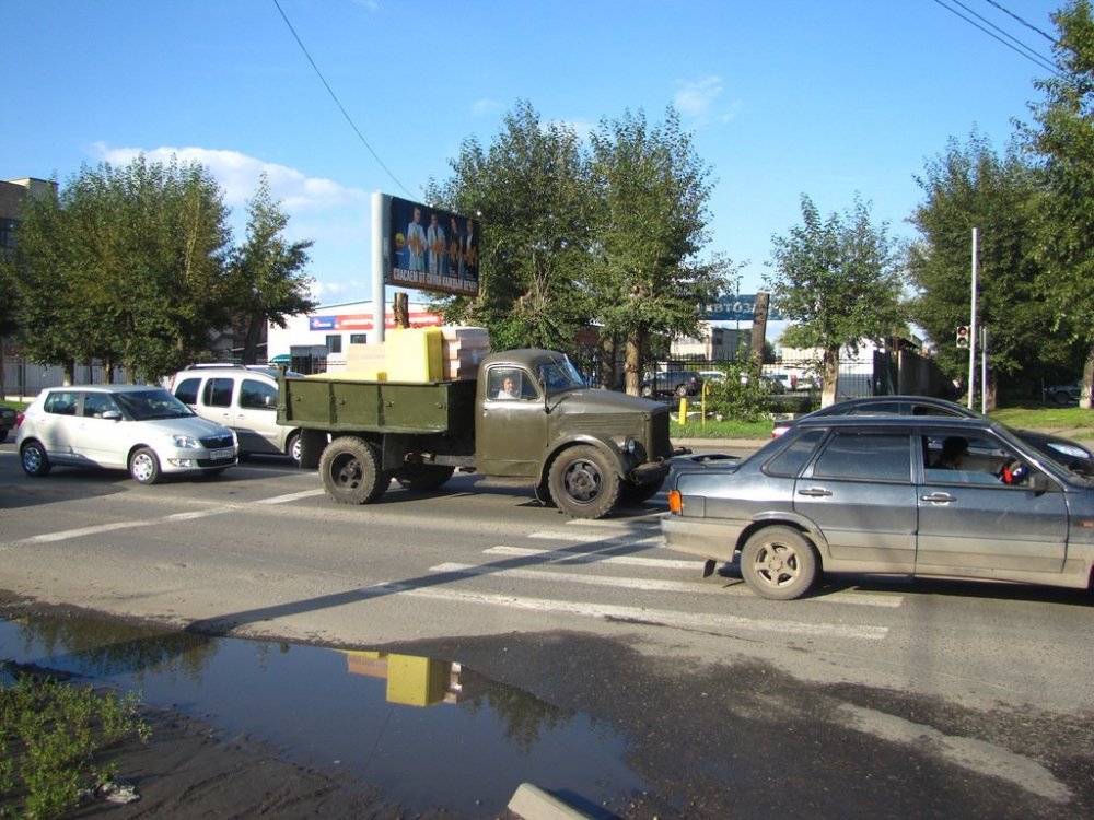

starmash 33 Жалоба Опубликовано: 9 ноября 2019 (изменено) ну хорошо, с машиной старого года выпуска понятно-если едешь пустой,не смогут придраться,что нет тахографа а если решил помочь перевезти что то,и есть груз в машине,что часто и является поводом выезда на такой машине,( ГАЗ-51 к примеру) и мне сотрудник говорит,да,больше 30 лет твоей машине, но груз то ты везешь, значит нарушаешь пункт "которые не предназначены для коммерческих перевозок пассажиров и грузов, имеют оригинальный двигатель, кузов и раму (при наличии), сохранены или отреставрированы до оригинального состояния и в отношении которых утилизационный сбор в соответствии с постановлением Правительства" ввел ее на время в категорию-предназначеных для коммерческих перевозок-и докажи,что везешь свое или чужое но за спасибо...как тогда? не начнуться ли качели-как решит конкретный инспектор,простить или наказать... а перевезти иногда надо,стоит исправный грузовик, 2 тонны везет. Изменено 9 ноября 2019 пользователем starmash Цитата Поделиться сообщением Ссылка на сообщение Поделиться на других сайтах
Алекс 3 946 Жалоба Опубликовано: 9 ноября 2019 58 минут назад, starmash сказал: ввел ее на время в категорию-предназначеных для коммерческих перевозок-и докажи,что везешь свое или чужое но за спасибо...как тогда? тогда гуглим определение "коммерческие перевозки", доказать инспектору, что везешь не "за спасибо" будет проблематично, потому он этот пункт пропустит и найдёт кучу других нарушений (если захочет конечно ) Цитата Поделиться сообщением Ссылка на сообщение Поделиться на других сайтах
