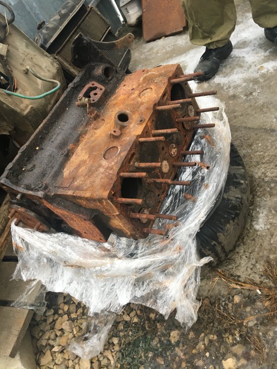

asaratov@gmail.com 24 Жалоба Опубликовано: 13 декабря 2019 Ремонтировать или купить б/у??? Цитата Поделиться сообщением Ссылка на сообщение Поделиться на других сайтах

asaratov@gmail.com 24 Жалоба Опубликовано: 13 декабря 2019 Как это сделать, ну и раз уж Вы обратили внимание, может есть критерии когда не стоит ремонтировать двс ? Андрей Цитата Поделиться сообщением Ссылка на сообщение Поделиться на других сайтах

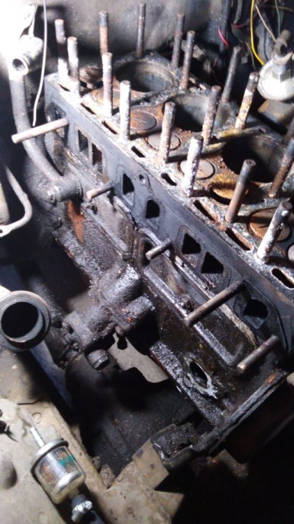

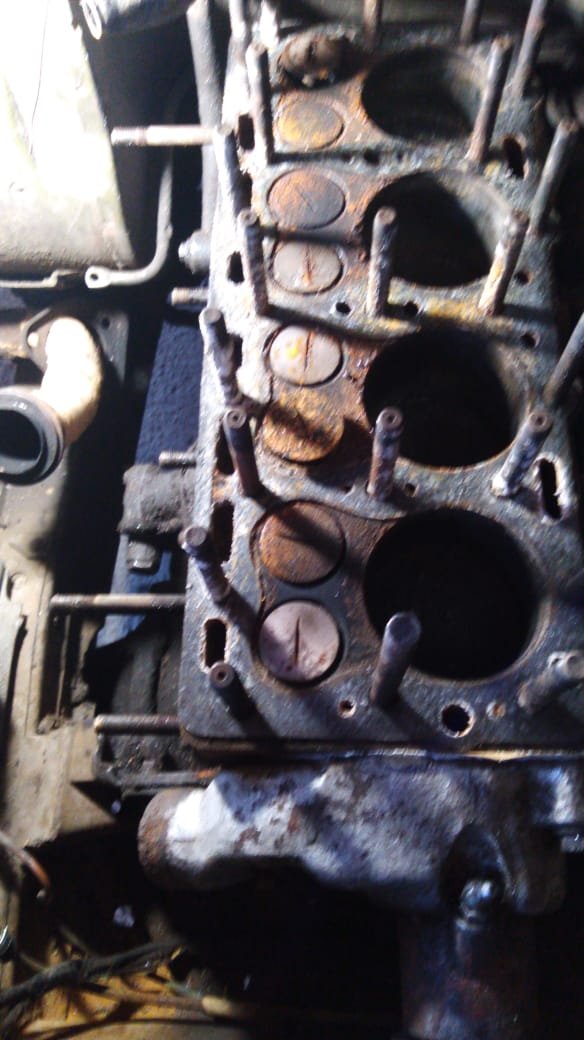

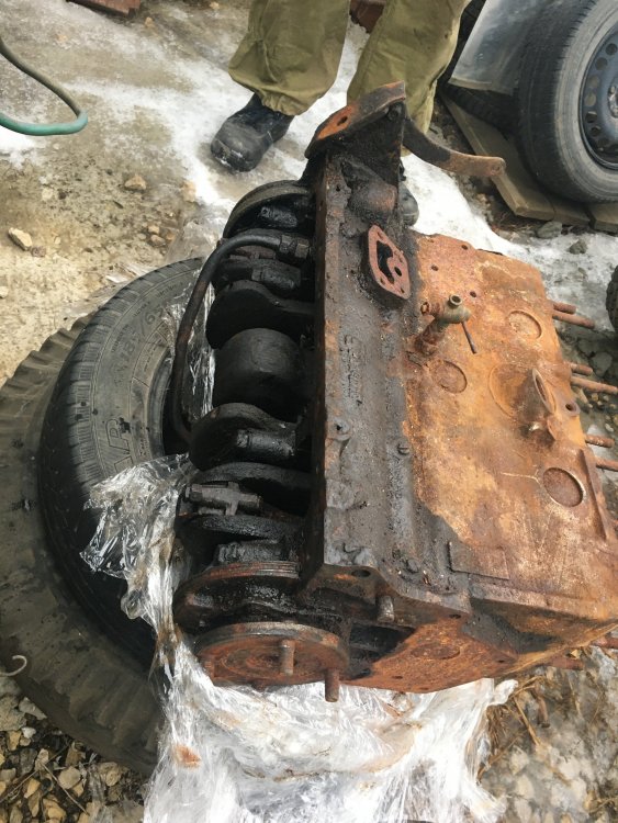

Федот68 4 337 Жалоба Опубликовано: 13 декабря 2019 7 минут назад, asaratov@gmail.com сказал: Как это сделать, ну и раз уж Вы обратили внимание, может есть критерии когда не стоит ремонтировать двс ? Андрей критерии просты Есть лопины, невозможные для.. сварки Есть износ невосстановимый После фото ГБЦ от твоего трактора ... Этот блок ( если не треснутый) - вполне может быть оживлён. Ржа поверхностная = это не особо страшно Где кёрхер, где пескоструй, где только корщётки ... Полюбому этот кусок ржи надо разбирать на "атомы" и уже потом смотреть - что из тех "атомов" годно для сборки ( пусть и после капиталки/восстановления) Цитата Поделиться сообщением Ссылка на сообщение Поделиться на других сайтах

Midved 334 Жалоба Опубликовано: 13 декабря 2019 Купишь бу и также переберешь. Хотя твой на вид тоже не блещет. Но движок не по фото дефектуют. 1 Цитата Поделиться сообщением Ссылка на сообщение Поделиться на других сайтах

Федот68 4 337 Жалоба Опубликовано: 14 декабря 2019 7 часов назад, asaratov@gmail.com сказал: У нас в Саратове капиталка стоит 20тр плюс зч, б/у двс в интернете можно дешевле купить?! Андрей как ты бодренько посчитал Или 20 тыр - зарплата "майстера" ?? Бугога С таким подходом.... Поищи темы Мидведа про,.. и внимательно почитай. Может тогда начнёт приходить понимание. Ещё раз. Я не удивлюсь ни разу. если очкажется.что блок, что на фото - вполне годен. И колено с него и распредвал Вот во сколько денег станет его даже разборка для диагностирования.... Тут вот как раз "зарплата майстера" .... очень расплывчата Если ты не сам собираешься это делать, а нанимать спеца... То ты либо реально олигарх.( в смысле очень много "ботвы" имеешь) Либо реально идиот. Пример Шаманского ? Тут мимо. Он сам не белоручка. В смысле не только не впадляк ему нырнуть в болото за железками , отпихивая в темноте и жиже ногой валяющиеся мины/снаряды. - но и железочки он и сам умеет шаманить Другой базар - у спецов, на него работающий это получается гораздо лучше В ремонте мотора М 20 уже ныне самое сложное ( и дорогое)- собрать комплект годных деталей. Неважно - новых, или б/у, годных под восстановление. Купленный "рабочий" , и реально вполне работающий мотор.. На поверку может оказаться полным шлаком . даже относительно приведённого на фото. 2 Цитата Поделиться сообщением Ссылка на сообщение Поделиться на других сайтах

Midved 334 Жалоба Опубликовано: 14 декабря 2019 (изменено) Насколько я вижу блок не старый, безномерной, заглушки вроде еще не прогнили. Колокола родного нет, это плохо Детали я бы даже прямо с него взял, колено и прочее. Это лучше чем с новым мучаться , это мое мнение. Вкруг с запчастями около 40тыс выйдет, если блок хороший и голову бу хорошую найти. Из них работа мастера по переборке приблизительно половина плюс минус , расточка и шлифовка тоже денег стоит. Запчасти около 15 если с умом подходить, без ума типа хочу все только новое ценник ползет и за работу мастера тоже. По поводу бу мотора, не все м20 которые рабочие, являются хорошими. Найти хороший бу мотор , сам столбик, можно и очень недорого. С навесным сложнее. Оценочно около 15 вкруг , это бу мотор + запчасти к нему. Услуги не предлагаю, просто делюсь информацией. Заниматься не выгодно сборкой стало. Запчасти говно, ценник для хозяина вкруг большой, а себе ничего. По дням посчитать дешевле таджика получается. Изменено 14 декабря 2019 пользователем Midved 1 Цитата Поделиться сообщением Ссылка на сообщение Поделиться на других сайтах
Гога68 1 310 Жалоба Опубликовано: 14 декабря 2019 (изменено) раритетный мотор надо сбирать самому, ибо моторист тоже человек: ись, пить хочет. обложись умными книгами, подтяни теорию, отмой свой хлам, сделай промеры, погляди визуально, посоветуйся с мануалами, ну и так как то. а нынешним автослесарям я и иномарку не дам лезти, сам сделаю, по опыту и книгам Изменено 14 декабря 2019 пользователем Гога68 Цитата Поделиться сообщением Ссылка на сообщение Поделиться на других сайтах

asaratov@gmail.com 24 Жалоба Опубликовано: 14 декабря 2019 Всем огромное спасибо за участие и советы! Не думал, что так много неравнодушных ребят найдётся, правда спасибо! двигатель мне нужен не вечный, если у кого есть без обвеса, куплю . Главное , чтобы работал нормально. На авито не хочу покупать, уже купил за 20тр газ 69 «на ходу, только помпа течёт». Машина Классная крепкая, но с двигателем не все так просто, как сказали : заменить помпу и поехал. сняли головку:смотрите фото Цитата Поделиться сообщением Ссылка на сообщение Поделиться на других сайтах
